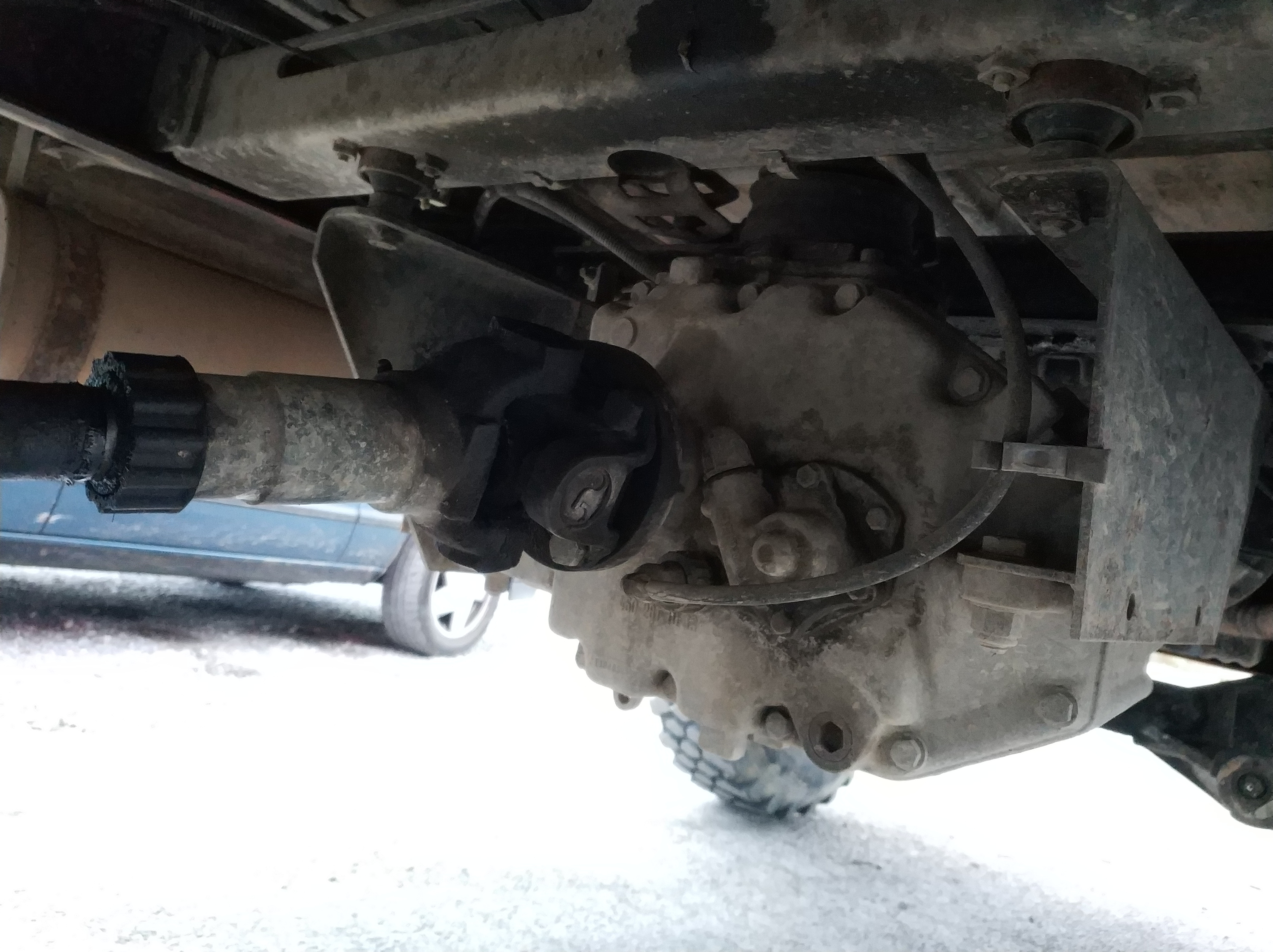

E1K
je n'ai rien entendu
Messages : 472
Re: Référence Silent bloc Boite transfert BT
Message par E1K »
Je crois qu'il y a eu une modif sur mon b pour soutenir la boîte de transfert et éviter qu'elle se décroche. Je peux faire des photos si ça intéresse du monde....

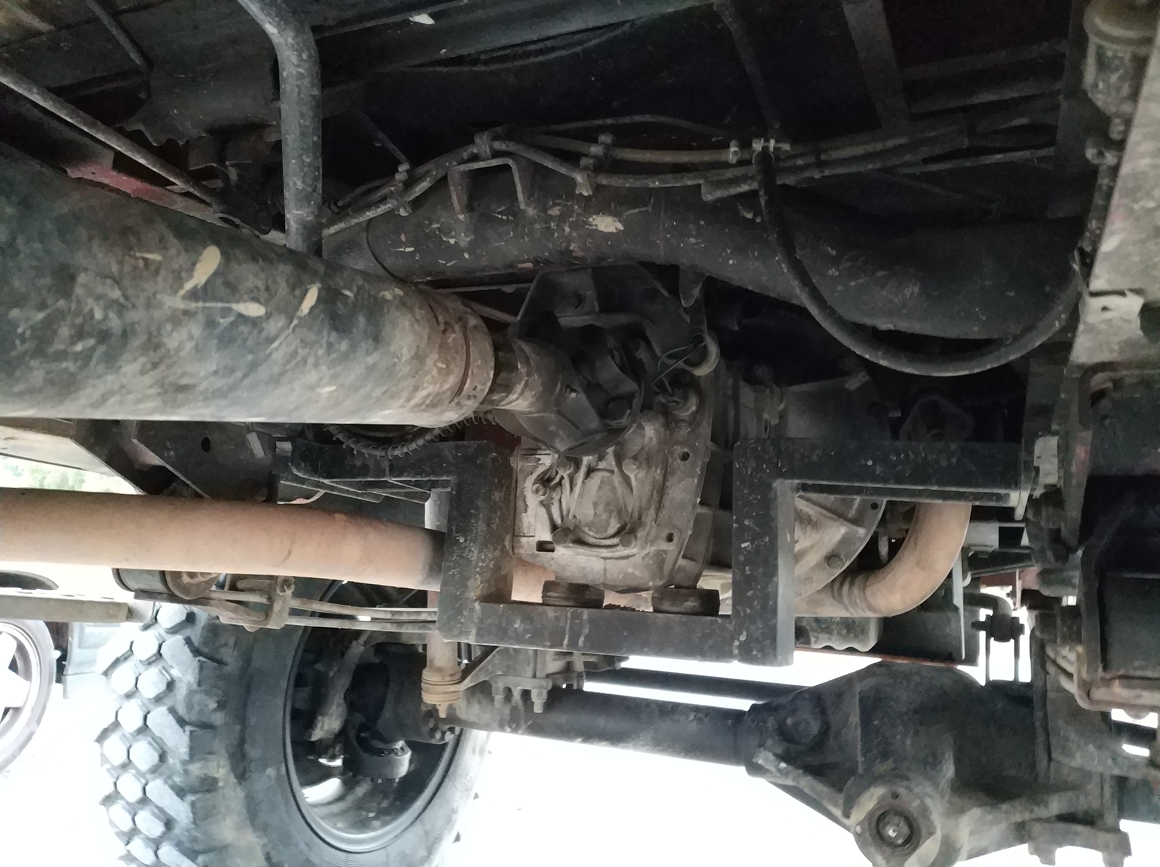

Messages : 472
Message par E1K »
Bon, je me suis trompé, c'est sur la boite de vitesse et non la boite de transfert. Mais je vous ai quand même fait des photos car je sais que vous adorez ça !!! :mrgreen:
Boite de transfert :
Boite de vitesses :
