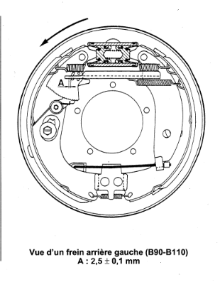

Ensuite, tu dois percer un trou dans la tôle d'ancrage pour décrocher la roue crantée.
Ce qui m'étonne, c'est que sur la photo, il y a la dimension A. Mais je ne trouve pas d'infos.
Chez moi, il n'y a pas de jeu.
Dann musst du ein Loch in das Ankerblech bohren um das Rasterrad auszuhängen.
Was mich wundert auf dem Bild gibt es das Maß A. Finde aber keine Infos.
Bei mir ist da kein Lüftspiel.

dans ce document viewtopic.php?p=215045#p215045 est décrite la réparation du frein.
On y trouve également l'illustration ci-dessus.
Pas d'astuce particulière pour le réglage du frein de stationnement.
Je n'arrive pas à trouver une cote A.
in diesem Dokument viewtopic.php?p=215045#p215045 ist die Reparatur der Bremse beschrieben.
Dort findet sich auch obige Abbildung.
Keine besonderen Tricks bei der Einstellung der Feststellbremse.
Ein Maß A kann ich nicht entdecken.

dans mon cas, la solution est peut-être le réglage du régulateur de force de freinage.
Car j'ai remarqué que lors du freinage d'urgence mentionné, il s'est bloqué à l'arrière, ce qu'il ne devrait pas faire.
On trouve ici aussi une mesure A, mais qui n'est probablement pas applicable aux versions 4x4.
PS:
Mais en fait, le système de réglage automatique doit fonctionner à l'épreuve des idiots.
Si ce n'est pas le cas, il s'agit d'un défaut de construction.
in meinem Fall ist die Lösung möglicherweise die Einstellung des Bremskraftreglers.
Denn aufgefallen ist mir, daß er bei der erwähnten Vollbremsung hinten blockiert hat, was er nicht dürfte.
Hier findet sich auch ein Maß A, das aber bei den 4x4-Versionen vermutlich nicht anwendbar ist.
PS:
Aber eigentlich muß die Nachstellautomatik idiotensicher arbeiten.
Tut sie das nicht, ist es ein Konstruktionsfehler.

Quelles vis as-tu tournées ?
Au câble de frein à main ou au régulateur de force de freinage ?
Screenshot 2025-07-04 at 18-28-30 Hinterbremsen.pdf.png (54.66 Kio) Vu 937 fois
:thumbup:
2,5 +/- 0,1 (0,1 :lol: ) La mesure A
