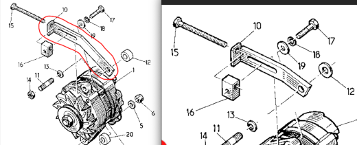

Salut, la conso électrique dans les véhicules de loisir allant plutôt à la hausse, les besoins d'apport en recharge suivent logiquement.
Jusqu'ici on peux compter sur une bonne installation en PV sur le toit. Mais l'hiver il faut compenser avec autre chose.
Sur le SOFIM du B on peux aller en monte d'origine jusqu’à 105A au maximum. (REF : A14N140) Et encore, il faut aussi avoir la patte qui va bien, ou là fabriquer sinon on doit rester en 75 / 90A, ce qui est le plus fréquent :roll:
Pourtant aujourd'hui les véhicules "moderne" on facilement des alternateurs de série jusqu’à 160 / 200A+
Et des solutions comme les Orion XS 50A de chez victron, qui sont arrivé courant d'année dernière, et que l'on peu monter en // permettent de tirer pleinement avantage de ce mode de recharge.
Maintenant voilà il y à deux chose à résoudre pour aller vers ce genre de montage. Le premier c'est d'avoir une une poulie compatible (trapézoïdale) Ou bien de modifier les accessoires du B pour fonctionner avec du Poly-V (Possible via pièces de Mascott, Master 2, Iveco etc.. )
Et ensuite il faut avoir/faire une patte d'adaptation..
D'habitude on dit que ce n'est pas la taille qui compte.. mais pas ici :lol:
Alors, là aussi peux-être qu'on peux pioché sur dans la banque d'organe des homologues dCi ?!
Une autre solution serais que quelqu'un partage ses plans (DXF) pou pouvoir réalisé facilement ces pièces en découpe laser/plasma.. Car aujourd'hui ça ne coute plus grand chose de faire faire ce genre d'opération.
Pour ma part aujourd'hui.. j'ai un 105A avec une patte bricolasoudé mais qui reste encore trop court pour bien tendre la courroie, ça glisse en charge en couinant.. Effet de surprise garantie quand vous arrivez quelque part :lol:

Pour ceux qui serais intéréssé je vais me faire une patte bien faite pour monté l'alternateur de 105Ah.
Si vous en voulez faite m'en part, et je reviens vers vous un tarifs.

Voici en PJ le modele dxf 2D de decoupe laser / plasma pour une tôle de 8 où 10 mm d'acier.
Patte alternateur B110.zip
(1.39 Kio) Téléchargé 14 fois
Sur ce fichier 2D il n'y à pas de pli en L au bout, mais il es prévu une zone seccabble (avec un coup de meuleuse) pour découpé le bout à mettre à 90° avec deux point de soudure.
