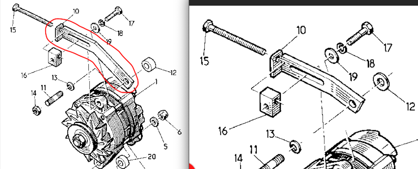

Maintenant voilà il y à deux chose à résoudre pour aller vers ce genre de montage. Le premier c'est d'avoir une une poulie compatible (trapézoïdale) Ou bien de modifier les accessoires du B pour fonctionner avec du Poly-V (Possible via pièces de Mascott, Master 2, Iveco etc.. )
Et ensuite il faut avoir/faire une patte d'adaptation..
D'habitude on dit que ce n'est pas la taille qui compte.. mais pas ici :lol:
Alors, là aussi peux-être qu'on peux pioché sur dans la banque d'organe des homologues dCi ?!
Une autre solution serais que quelqu'un partage ses plans (DXF) pou pouvoir réalisé facilement ces pièces en découpe laser/plasma.. Car aujourd'hui ça ne coute plus grand chose de faire faire ce genre d'opération.
Pour ma part aujourd'hui.. j'ai un 105A avec une patte bricolasoudé mais qui reste encore trop court pour bien tendre la courroie, ça glisse en charge en couinant.. Effet de surprise garantie quand vous arrivez quelque part :lol:

IJe ne pense pas que tu puisses déplacer les 105A sur la surface de friction existante sans qu'ils ne s'agitent. Les 90A se manifestent également lorsque la courroie est trop lâche.
Sans la courroie à nervures des Mascot Daily deviraten, cela ne fonctionne pas. :thumbup:

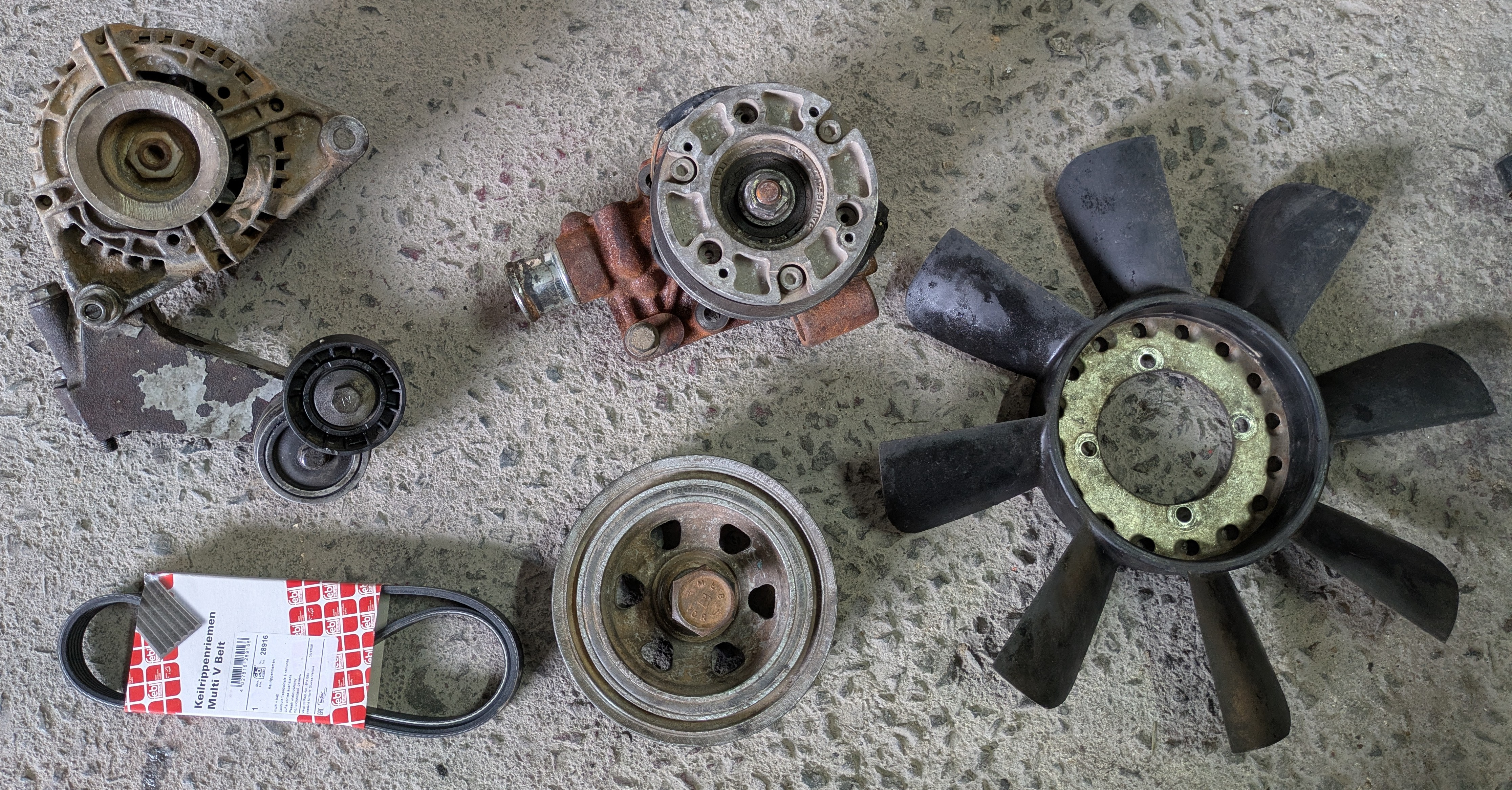

Donc j'ai pivoté comme ont dit.. d'une idée à une autre j'ai choisi de cannibalisé un Renault Mascott (une fois de plus). Pour piquer sur son 2.8L SOFIM l’ensemble auxiliaire de poulie damper, support + alternateur 120Ah, tendeurs, poulie de pompe à eau et ventilateur..
Je me suis rendu compte que le montage support alternateur + clim gène avec la traverse de support devant le moteur.
Il faut donc favorisé le support alternateur "simple".
Référence 120Ah de serie : BOSCH - 0 986 044 890 / RVI - 7700377091
C'est un montage en double courroie, la poulie damper peux avoir deux gorge poly-v dans le cas d'un montage avec clim.
Il possible de ne monté que l'alternateur avec celle-ci et envisager d'adapter un autre accessoire.

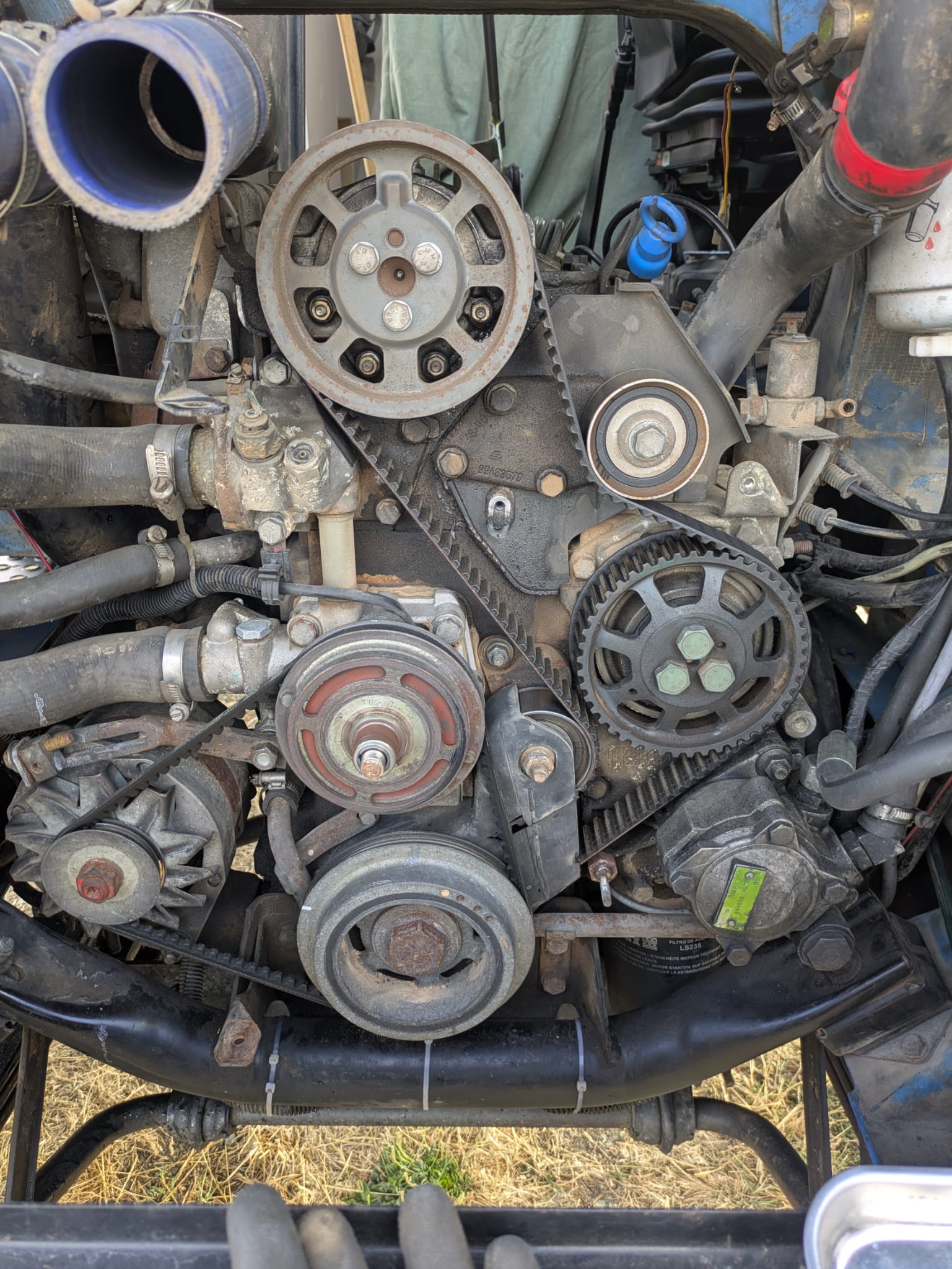

Le montage est plug and play sur le 2.8L, sur certains vieux 2.5L avec un vilebrequin / pignons de distribution différent c'est K.O
Il faut que côté bas moteur à la distribution ça ressemble à ceci :
