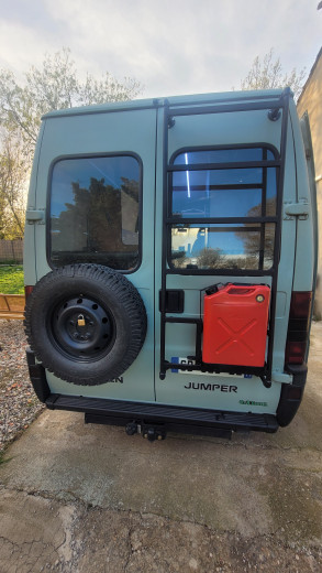

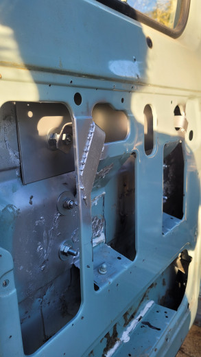

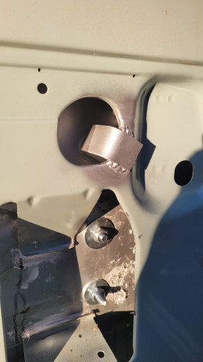

je met quelques photos pour montrer l'avancé mais il manque pas mal de photo pour expliquer le montage, n'hésitez pas en cas de besoin
Pour faire le résumé :
- Ponçage et peinture de ma cuve GPL provenant d'un T3 que j'ai remis au propre
- Montage sous châssis de la cuve GPL (16 litres) et placement de la cuve eau usée 30 litres
- Rebouchage des trous de la plaque pour montage du support de roue (support de roue provenant d'un land)
- Fabrication d'une échelle sur mesure avec du galva 3/4, petit kiff pour rappel à mes années de plombier
Je vais essayer de prendre plus de photo par montage, en général le temps passe tellement vite que j'essaye de pas perdre une minute.
Modifié en dernier par MatPain le 12 déc. 2024 14:02, modifié 1 fois.

2 remarques qui se veulent constructives:
Les renforts pour le porte roue ne servent pas à grand chose.Il faut reprendre sur une plus grande surface .
Derrière, les écrous et contre écrous sur les tiges filetées qui dépassent, sont propices
à être arrachés en cas de frottement.
Tu te donnes beaucoup de peine , bravo.

Je te remercie Bruno.

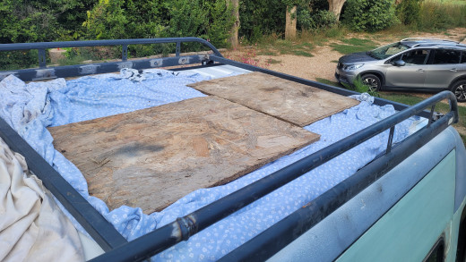

Sur les photos on ne voit pas bien mais la cuve gpl et cuve évac ne dépassent pas l'attache remorque, à terme j'aimerai bien faire un skid pour être tranquille.
Pour le support de roue, les 2 tôles de la porte sont en pincement, cela est bien rigide sur l'ensemble et il ne devrait pas avoir de problème.

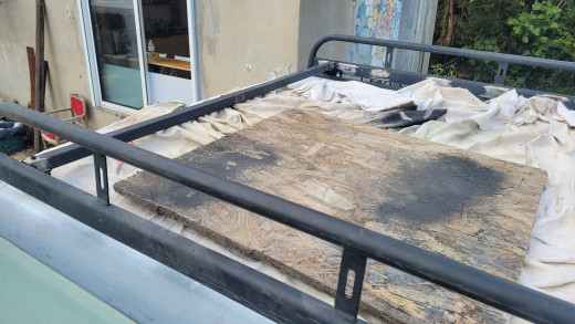

Nous avons commencé la structure de la galerie, elle provient d'un trafic que j'ai modifié pour faire quelque chose de sur mesure, maintenant au sol nous allons pouvoir la finaliser.
Vos retours sont toujours constructifs, cela permet de réfléchir et vérifier si on ne fait pas de bétises ^^

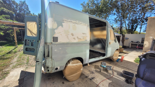

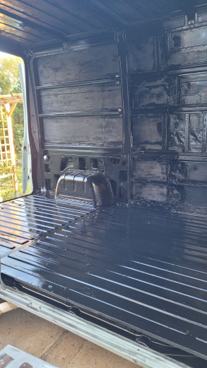

on avance, doucement mais sûrement, on boost un peut pour la peinture pour avoir encore 20 degres la journée, on espère réussir à peindre ce week end.
La peinture noir à l'intérieure va être recouverte à terme par du liège projeté, j'ai voulu mettre cette peinture pour tenir en place le Ferose et avoir une belle base pour le liège.
Encore quelques efforts et on aura une bonne base pour attaquer l'aménagement.

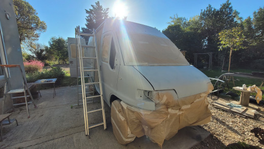

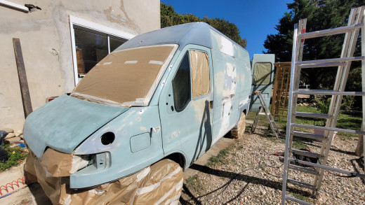

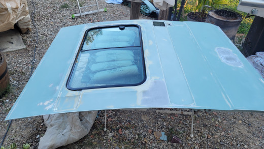

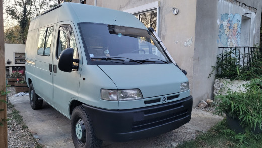

Salut à tous,
on a réussi à faire la peinture, pas sans mal, entre 2 périodes de pluie ou de vent, je pense que c'est mon dernier véhicule que je peins en extérieur.
On a fait une couche d'apprêt epoxy puis 8 litres de Warrior dans la teinte d'origine avec le pistolet anti gravillon. (sans peindre le toit)
On est vraiment content du résultat, on va pouvoir faire maintenant les éléments (par choc, rétro, etc) en Warrior noir puis remonter le tout.

Pour la galerie, j'ai fais des supports sur mesure à partant de la base que j'avais, j'ai donc rajouté des visses m10 en part en part pour la sécurité aux mêmes endroits que les supports d'origine et donc cela ma permis de descendre un maximum la galerie en ressoudant mes traverses au plus haut, je mettrai des photos une fois cette dernière faites.

c'est ce que je voudrais pour la galerie la mettre au plus bas, avec un retour sur le front du fourgon. J'attends avec impatience les photos , car je ne vois pas comment tu as pu mettre tes vis de part en part. Je vais regarder ca sur le mien.

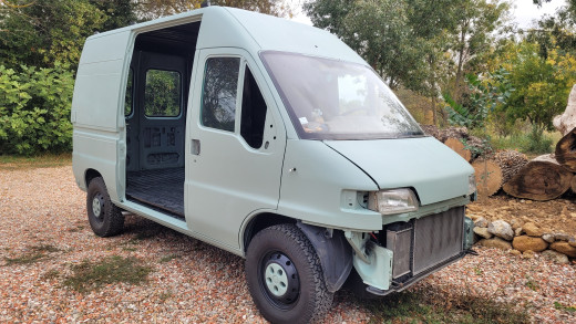

le remontage des éléments est plaisant, on avance bien, on termine les éléments extérieurs puis on s'attaque à l'isolation/bois

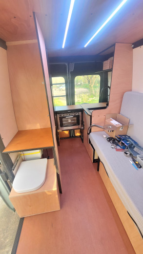

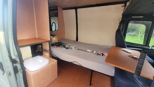

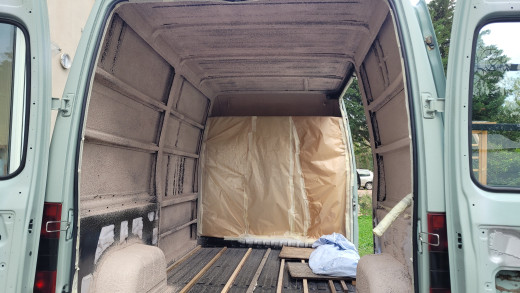

On continue sur l'isolation.
Isolation en liège projeté pour avoir une base saine et couper les ponts thermiques.
Isolation en bouteille de plastique recyclé (ecopeg) (avantage poids)
Sol en 15mm CP, finition dessus teinte et saturateur, nous l'allons entièrement jointé pour éviter que potentiellement de l'eau puisse pénétrer dessus.
Au mur on va placer du CP de 5 mm.
Plafond du CP de 10mm.
On galère bien à travailler à l'extérieur, je le souhaite à personne, un hangar serait un luxe pour travailler efficacement et plus rapidement.

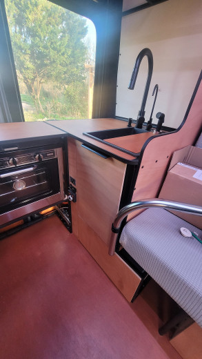

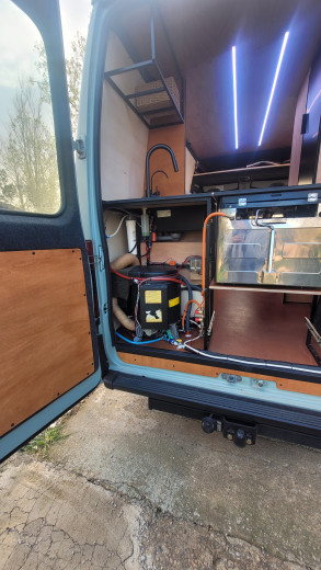

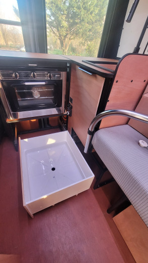

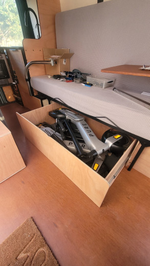

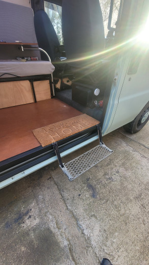

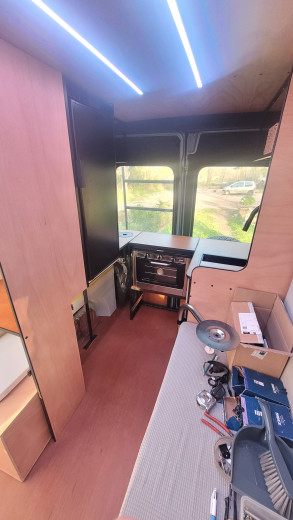

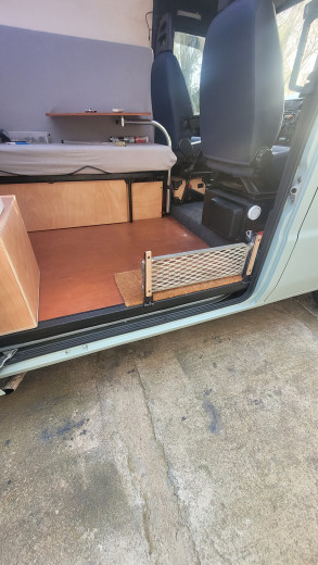

Salut à tous,
le temps est passé vite, même le numéro d'une année est passé.
J'ai perdu la motivation de prendre des photos, mais on a continuer à avancer, difficilement. Notre départ est prévu au moins d'avril.
Voici l'état actuel, il y a tellement de travail accompli que je ne peux pas même pas vous détaillez sur une page.
Je vous laisse libre choix de poser des questions si vous souhaitez plus de détails :amuseordi:

Salut à tous,
on a terminé le van et on est sur la route, j'ai pas forcément envie de montrer publiquement les photos de notre intérieur, si vous souhaitez voir ces infos et nous suivre sur la route via Polarstep, envoyez moi un MP :)
Un grand merci pour votre aide et merci au forum, ce n'est pas un adieu, je vais continuer à le consulter et à aider d'autres voyageurs si je le peux.
À bientôt et j'espère croiser certains sur la route :)
