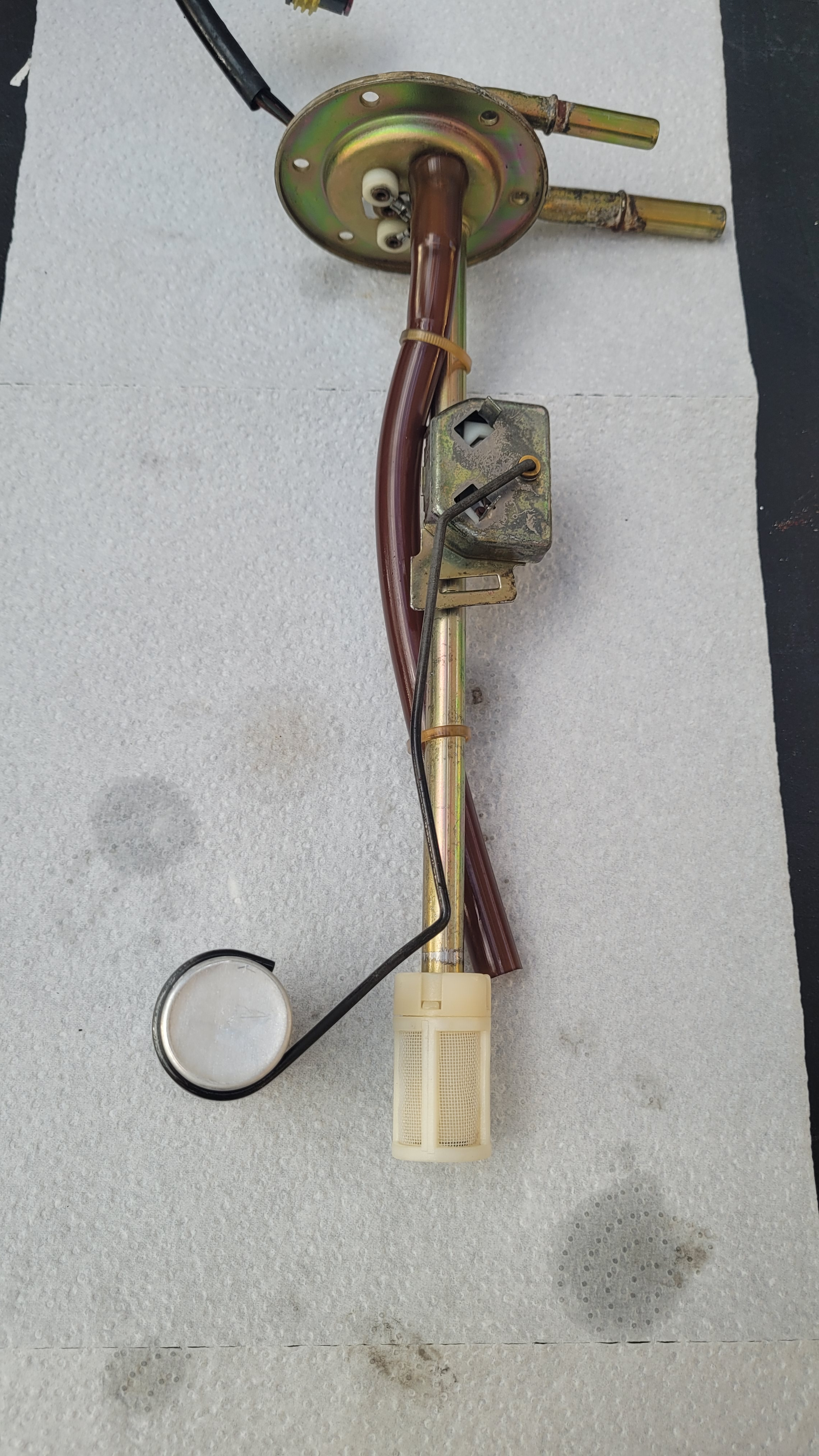

J'en ai profité pour régler mieux la jauge qui m'indiquer par correctement le plein.
La came LDA (la mienne n'était pas excentrique donc aucun réglage), j'ai viré la bague blanche.

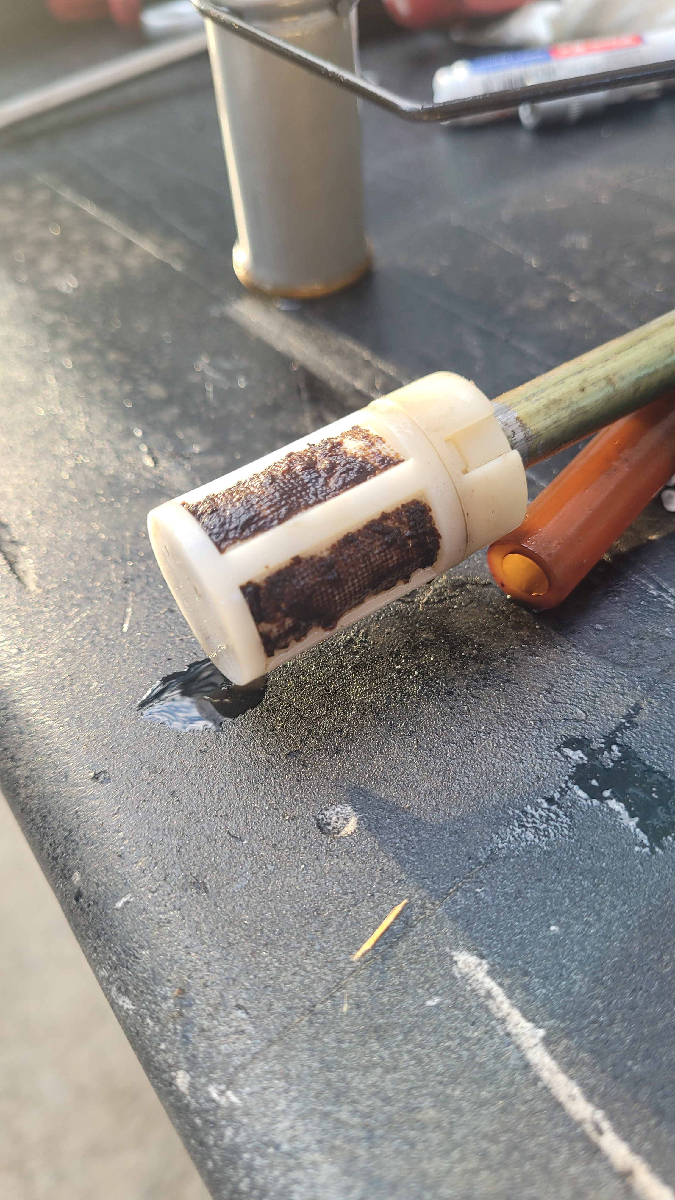

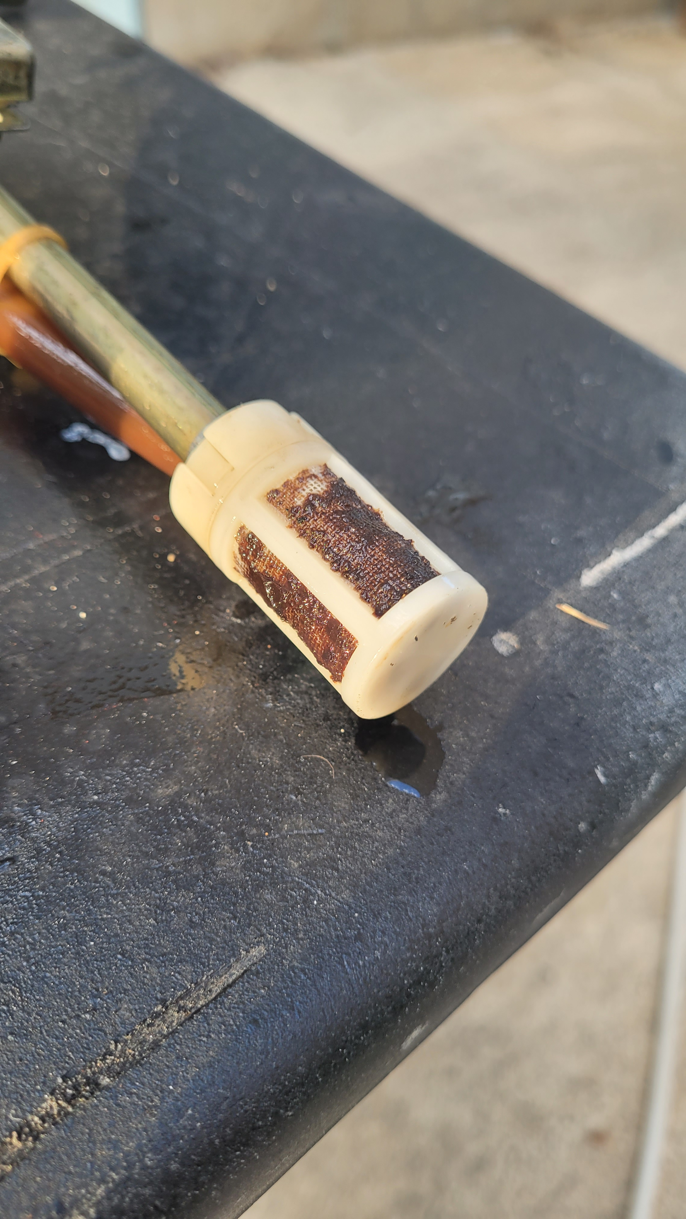

Ah oui intéressant le nettoyage de la crépine, je vais regarder ca, même si de mon content je trouve qu'il roule bien.
