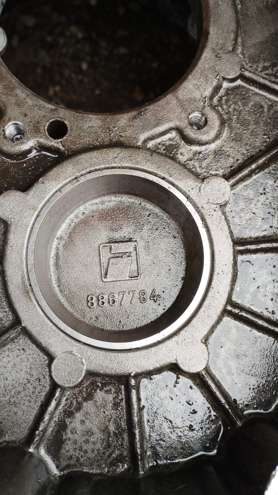

Cloche 8867784
D'après notre mécano cette cloche 8867784 " La fourchette différente ainsi que la fixation et les fixations pour moteur pas bonnes"
Je ne peux pas vous en dire plus. le camion est chez notre mécano à une quarantaine de kilomètres de la maison
En espérant vous éclairer pour d'éventuels problèmes de cloche d'embrayage

hippo a écrit : 27 janv. 2025 17:08 comme tu l'as sous la main...
coté moteur tu as 2 fixations de moins que l'autre mais ça n'est pas ce qui empecherait l'autre de se monter il y aurait donc certaines autres fixations qui ne seraient pas au même endroit exactement ? ce qui est un peu curieux car personne n'a jamais rapporté que d'un bloc a l'autre les fixations cloche d'embrayage n'étaient pas les memes.
ce qui est important non seulement pour ceux qui changent de boite ou de cloche comme toi mais aussi ceux qui changent de moteur et ne s'attendent pas a devoir changer plus... sur photo c'est pas évident a dire et même avec les pièces en mains tu ne peux pas juste les mettres face a face vu que c'est pas symetrique. :roll:
Réponse de notre mécano qui a la pièce
"La forme de la cloche est différente à cause du pont avant et les trous ne s'alignent pas de quelque manière. En plus la fixation de fourchette complètement différente."

ok, merci pour ce retour bien que ce soit etrange puisque autant on pourrait soupçonner que certaines cloches ne soient effectivement pas adaptées a la présence d'un pont avant qui n'existe pas sur les versions 4x2, de la même manière que le carter d'huile du sofim pour le 4x4 a une forme spécifique pour cette raison. et autant ce n'est normalement pas le cas de l'autre cloche puisqu'elle est montée elle aussi sur les iveco 4x4, et je doute qu'il y ait eu plusieurs versions de pont avant. mais peu importe, on aura gratté ce qu'on pouvait comme info, bonne chance pour le remontage, il te manquait encore la tôle, même si ce n'est sans doutes pas le plus compliqué a faire refaire s'il le faut, il en faut juste le bon contour.
il est d'ailleurs plus facile de comparer 2 tôles planes portant les trous de fixations que 2 cloches qu'on ne peut mettre l'une contre l'autre.
