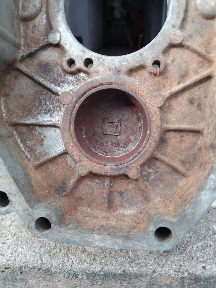

Help, nous sommes à la recherche d'un carter d'embrayage n° 8858900 pour un Iveco Daily 40.10 4x4 de 1996.

Au cas où; la boîte à vitesse c'est : et la cloche référence : 8858900

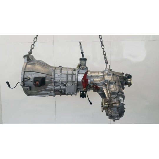

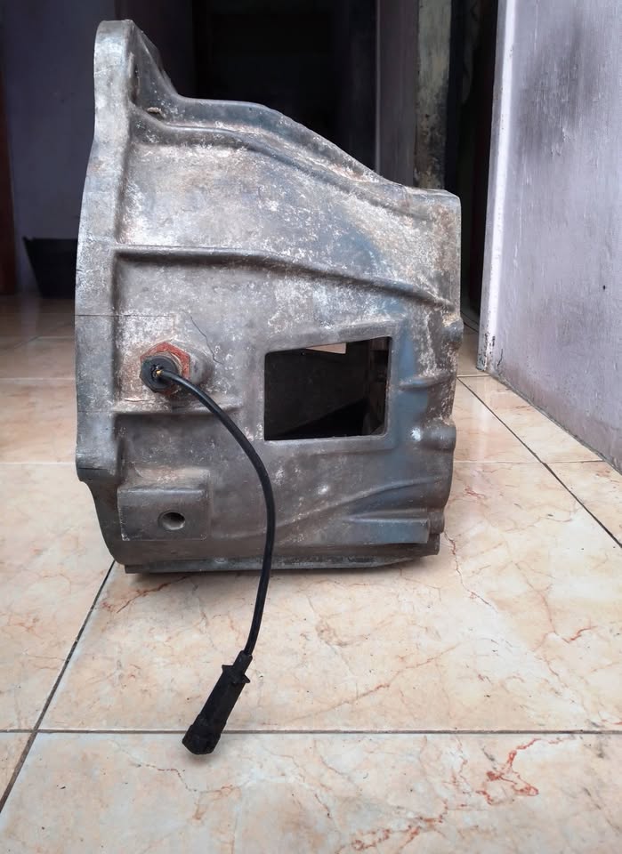

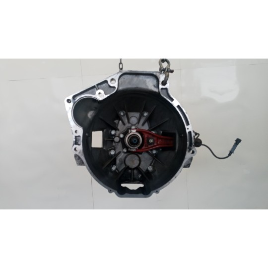

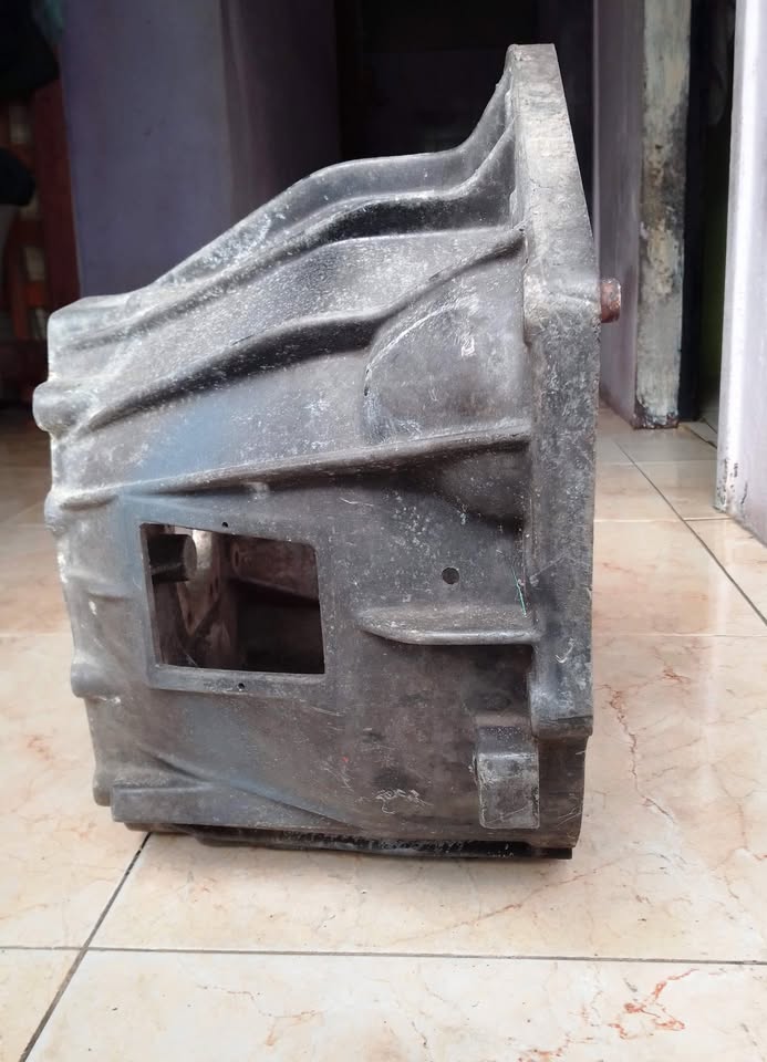

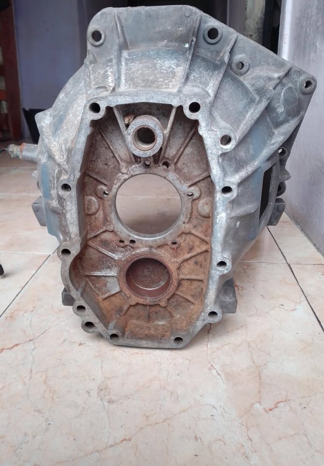

tu vas me dire que ta boite est chez ton garagiste et que tu ne peux pas mettre de photos mais c'est un peu confusant par ce que la photo du site suonama montre une position de fourchette inversée me semble t'il par rapport a ce mec du venezuela qui bien sur ne va pas t'aider de là ou il se trouve mais comme il vend la même ref de cloche et qu'il y a des photos sous tous les angles ça pouvait aider a identifier la cloche par rapport a des boites completes dont les mecs mettent rarement la photo sous le même angle que la tienne ^^ https://www.facebook.com/groups/1078727 ... 5160/?_rdr
ou plutôt la protuberance du demarreur par ce que des ouvertures lui en a des 2 cotés...
si tu as la possibilité de mettre tes propres photos et dans le "bon sens" car rarement les mecs présentent une boite a l'envers alors qu'une cloche seule tu c'est plus dire ou est le haut et le bas...
après je virerais ces photos ci dessous pour pas tout mélanger
- hippo
- Messages : 20476
Re: URGENT Recherche carter d'embrayage

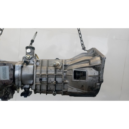

je sais pas si tu me suis mais sur la dernière photo il semble que le démarreur soit a droite sur celle du venezuela
tandis que sur celle suonama si je pivote la photo de 90° pour qu'elle soit plus facile a comparer le démarreur est de l'autre coté ou c'est moi qui suis pas réveillé ? (la bosse sur laquelle un genre d "F" est fait au marqueur )
ce qui serait bien déjà c'est de pouvoir partir de photos de la tienne car les annonceurs se soucient rarement de mettre les ref de boite et encore moins de cloche

par exemple, si on tape ta ref de boite on tombe par exemple sur ce site https://www.trucksitaliana.com/en/spare ... 00069.html
ils donnent des images avec la même boite que la tienne et une cloche correspondant plus a l'image du gars du venezuela que celle du site suonama, du moins le demareur est du même coté

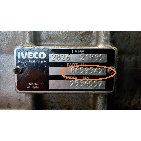

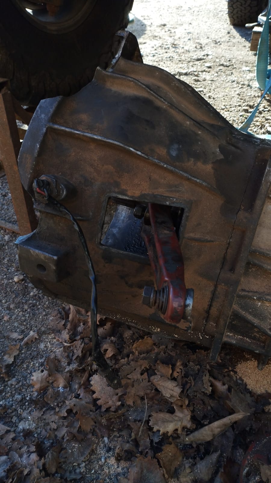

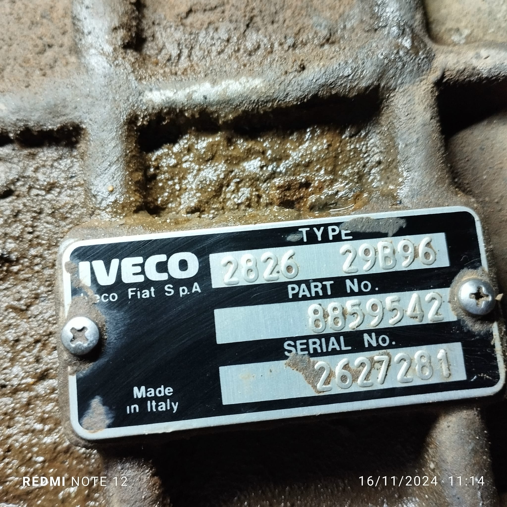

Merci pour toutes explications
D'abord le N° de la boîte n'est pas le même
J'ai 2 photos
J'ai 2 photos
- hippo
- Messages : 20476
ok donc tu as bien un démarreur a droite , une fourchette d'embrayage a gauche de type tiré
pour mémoire j'avais fait ce post viewtopic.php?p=33304#p33304
ta boite est bien la même que sur les photos postées au dessus, par contre c'est la photo du suonama qui ne semble pas correcte puisqu'elle présente un démarreur a gauche donc je pouvais toujours chercher une boite qui ressemble.... ils ont peut être inversé leur photo...
et quand je dis a droite ou a gauche c'est dans le sens de la marche du véhicule naturellement , pas dans le sens ou on nous présente les photos

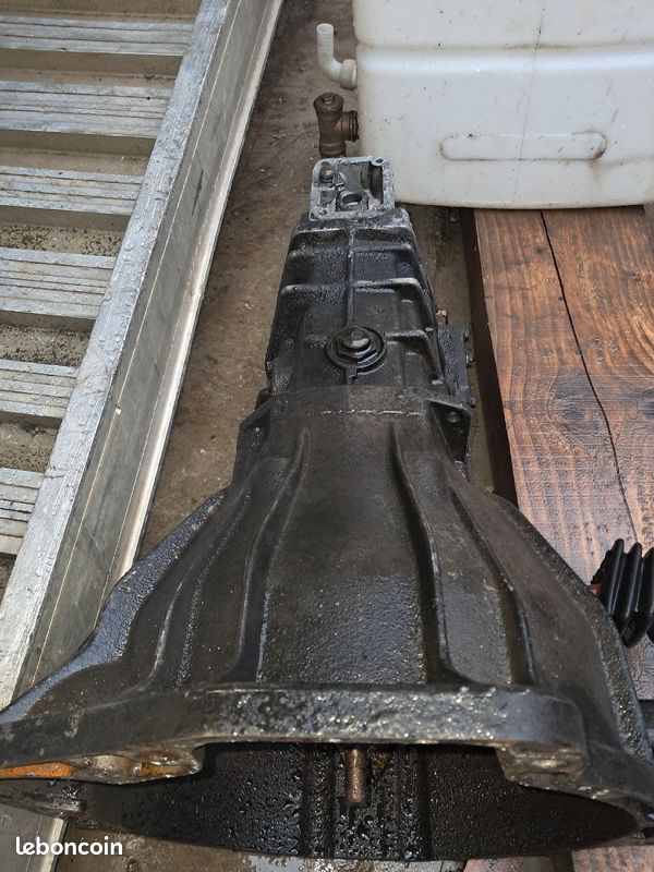

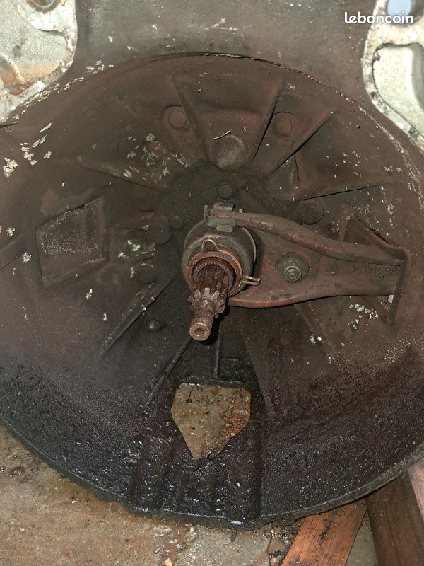

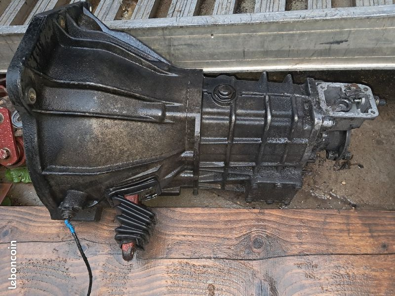

si je ne dis pas de betises la cloche de cette annonce peut potentiellement être la même ou du moins compatible https://www.leboncoin.fr/ad/equipement_auto/2907870801

- hippo
- Messages : 20476
le numero de la boite lui c'est sur que c'est pas le même vu que c'est pas une boite de 4x4 cependant il ne doit pas y avoir 50 types de carter en fonte pour les boites elles même donc il est assez probable que l'interface de cloche coté boite soit identique et coté moteur c'était tous des sofims donc ça m'inquieterait pas non plus, les différences d'un moteur a l'autre etaient plus sur le volant moteur ou sur le roulement de centrage de queue de boite ce qui ici ne t'affecte pas si tu ne prélèves que la cloche, après j'ai cherché plus vers la gironde mais rien trop vu.
est ce que le numero sur la fonderie de cloche correspond c'est pas certain non plus il me semble avoir vu des nervurages différents, pourquoi y aurait'il plusieurs types de cloches avec les memes interfaces on peut se demander..donc prudence quand même, c'est sur qu'en trouver une plus dans ton coin pour aller comparer de visu serait plus sur.
en tous cas la tienne est bien foutue effectivement...
