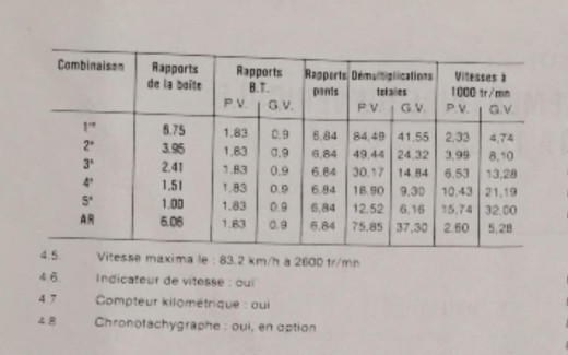

Voici les rapports de boîte. Bien conscient que ces véhicules ne sont pas des "routiers" tout comme mon Toy HZJ75 (4.2 Athmo) 😅 L'utilisation que je prévoie est "véhicule d'expédition" et non "camping car du weekend". Si les connaisseurs peuvent m'en dire plus sur cette boîte c'est cool car j'avoue ne pas comprendre grand chose a ce genre de tableau.. Par contre dans le monde du 4x4 nous avons tendance a changer les couples coniques plutôt que les boîtes, alors pourquoi pas en PL ?
Merci 😎
Messages : 22231
Re: Salut tout le monde !
effectivement changer les couples coniques de pont est aussi une solution mais en fait les solutions retenues sont généralement celles qui sont économiquement viables, dans le monde des 4x4 traditionnels je pense que les couples coniques exotiques sont plus faciles a se procurer que des boites "exotiques" compatibles avec le moteur qu'on a . ce qui ne signifie pas que ce soit simple a trouver pour les camions non plus.
je n'ai pas les caractéristiques de la boite qu'on avait monté sous la main il faudrait que je recherche mais si on s'en tient a l'annonce qui revendiquait ceci
Boite remplacée par une boite avec rapport plus long (85km/h à 2100tr/min).
on voit déjà un gain de 500tours minute a vitesse quasi similaire par rapport a ce qui est indiqué sur ton document a 2600tr/min. ce qui se traduit forcément au moins par un gain sonore a vitesse similaire.

mizou a écrit : 30 déc. 2024 13:42 Voici les rapports de boîte. Bien conscient que ces véhicules ne sont pas des "routiers" tout comme mon Toy HZJ75 (4.2 Athmo) 😅 L'utilisation que je prévoie est "véhicule d'expédition" et non "camping car du weekend". Si les connaisseurs peuvent m'en dire plus sur cette boîte c'est cool car j'avoue ne pas comprendre grand chose a ce genre de tableau.. Par contre dans le monde du 4x4 nous avons tendance a changer les couples coniques plutôt que les boîtes, alors pourquoi pas en PL ?
Merci 😎
Pour les XX-150, il y a une boite qui semble être du plug and play .... la ZF 5/42 avec le dernier rapport à 0.78,
voici un exemple... qui est pour le Nissan mais existe aussi en RVI => https://www.subito.it/veicoli-commercia ... 600109.htm
Celà permetrait d'avoir une vitesse de croisière un peu plus sympa.. après à voir si l'étagement n'est pas trop dificile pour le moteur...
un point a voir aussi, c'est si la BT, ou plutôt les joints spi de la BT supporteraient l'augmentation de la vitesse de rotation sur de longues distances.
J'ai eu le PB sur le mien (S170 ou 110/170)... après 4 heures en continu, pied au plancher, en pleine chaleur estivale... j'ai commencé à avoir un très légé suintement sur la BT (Je pense dû, aussi, à l'age du véhicule car de 1991 et tout est d'origine dessus)
Enfin sur la Série des XX-150, suivant l'année la BT aussi existe en variante avec rapport 1:1 ou 1:0,8 en gamme rapide... (de mémoire sur la SOMA T232)
Celà est fonction des ponts.. certain ponts sont avec réducteur et d'autres non ....
