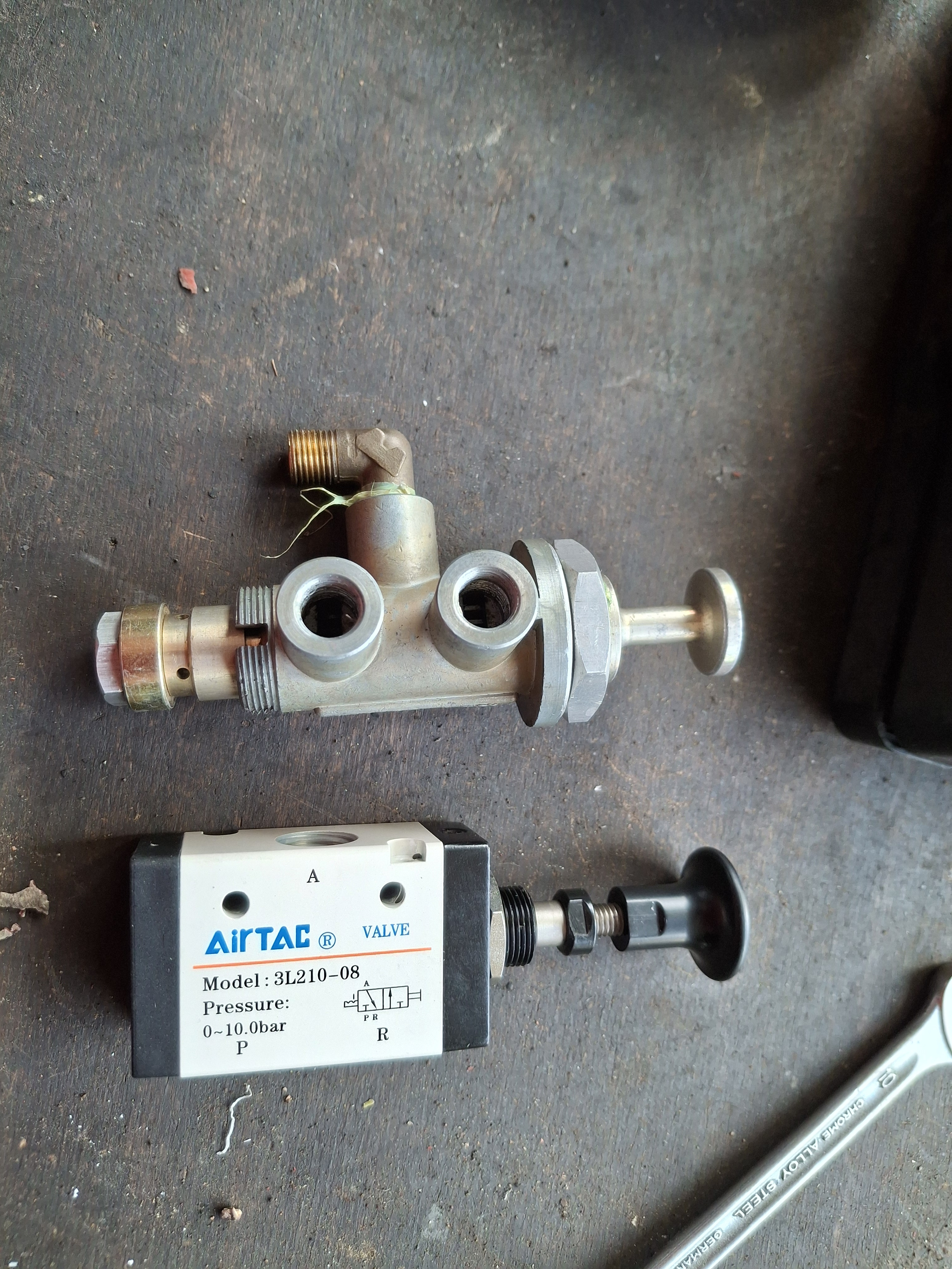

Re: B110 Ponticelli, la commande du blocage de l'essieu arrière fuit.
le plus difficile était de trouver un régulateur de pression pour la plage de 0 à 1 bar. C'était aussi le composant nécessaire le plus cher.
Jusqu'à présent, le boîtier de commande fonctionnait avec une dépression dans les deux sens. La dépression maximale est d'environ -0,8 bar.
Par conséquent, la surpression appliquée après la conversion ne doit pas non plus dépasser cet ordre de grandeur.
À l'origine, je voulais utiliser une nouvelle vanne, mais l'originale est tout simplement beaucoup plus belle.
Dans l'état d'origine, il y a une alimentation en dépression et 2 conduites de commande. La ventilation/purge se fait par le piston percé.
Après quelques réflexions, j'ai compris comment modifier cette vanne.
La ventilation a été complètement remplie avec de la colle pour carrosserie. Le raccord de dépression est devenu la conduite de commande et les deux raccords de commande sont devenus les alimentations en pression et en dépression. La deuxième conduite de commande ne sert plus que de ventilation dans l'habitacle.
Maintenant, le verrou se ferme comme avant avec la dépression, mais s'ouvre avec la surpression.

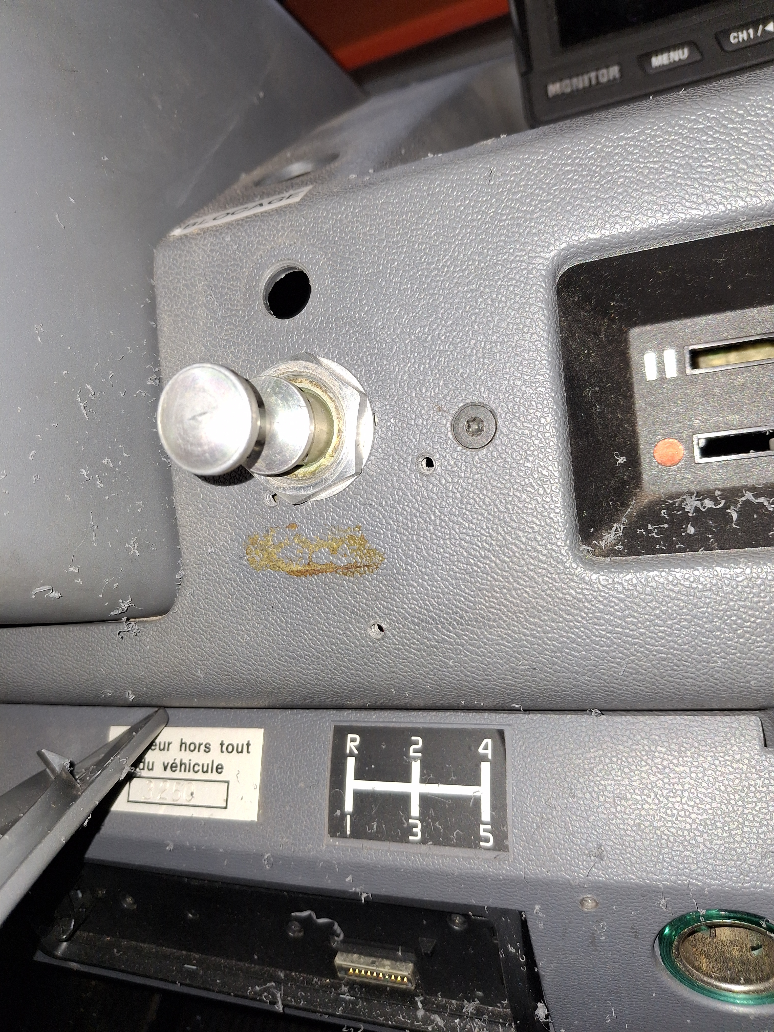

Salut à tous,
mois plus tard, j'ai pu tester aujourd'hui la fonction en roulant.
Comme prévu, sans problème.
