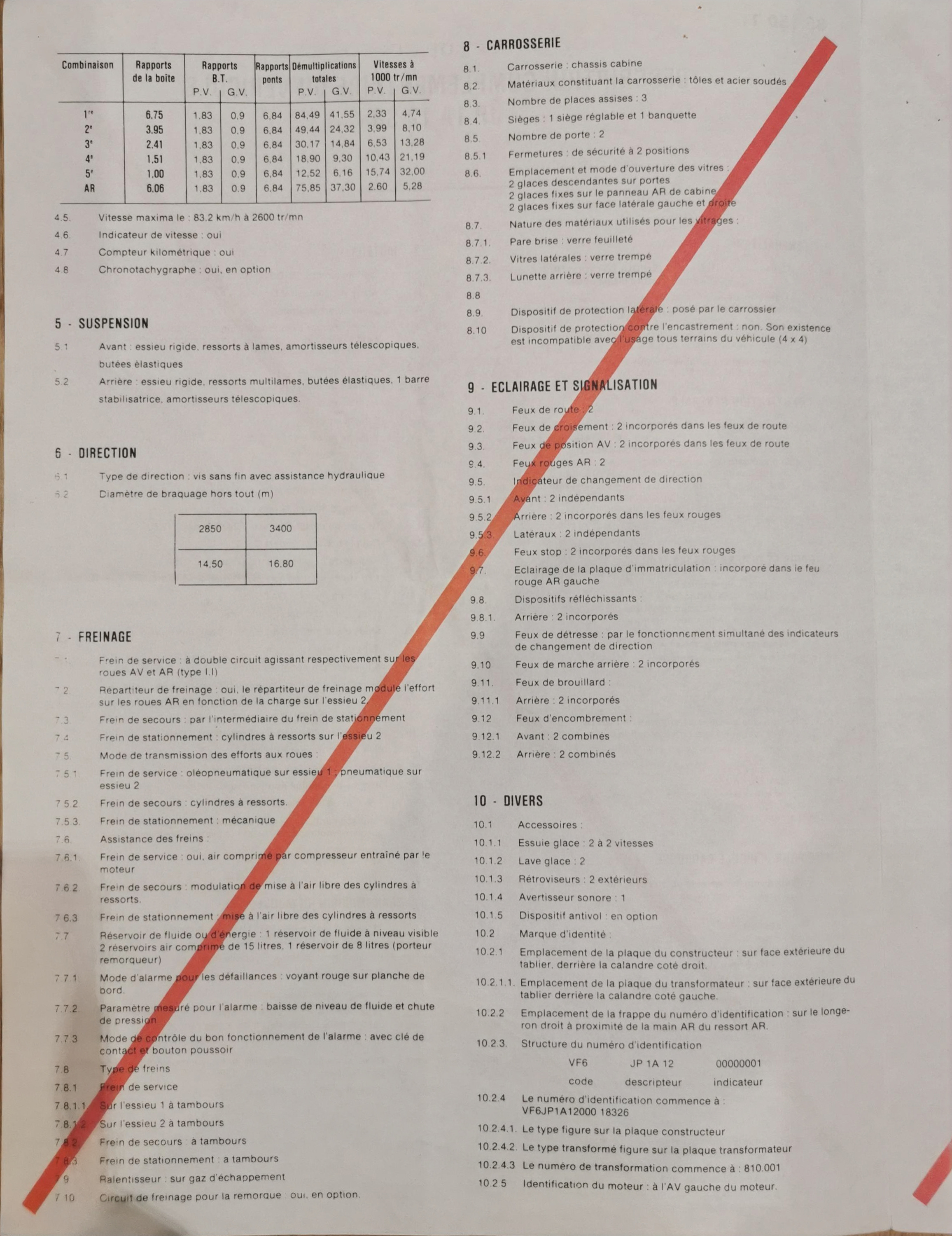

Re: BARRE ROUGE MIDLINER et autres
Alors voila, j'ai un Renault JP1A12 S7, 85-150 TI de 1985 ou 1984 de 2.85m d'empattement. J'ai un BR et une notice complémentaire ( Sinpar est passé par la) pour transformer mon 4x2 en 4x4 ( à la base c'était des roues jumelées).
Il faut prendre en compte la notice descriptive complémentaire je suppose comme il est 4x4. Mais ma question est la :
Sur le 1er BR l'original ( zoom mis en PJ) avant modification en 4x4, on voit pour la limite carrossable du véhicule : 2.3.10.3 longueur maxi hors tout avec BAE ( barre anti encastrement) 1.906m, la tout va bien ca donne une cellule de :
2.85-0.45+1.906 = 4.306m de longueur utile.
Mais sur le complémentaire on y voit : ( je vous ai mis le zoom sur la partie intéressante)
2.10 PAF AR...................................1,155
2.10.1
2.10.2 maxi sans ferrure et accessoires 0.85
2.10.3 maxi avec ferrure et accessoires 0.97
Et c'est la le problème, on ne peut pas avoir selon moi un PAF plus petit que le PAF AR minimale qui est en fait la mesure de base du châssis du camion qui est de 1.155, sinon ca voudrait dire que au maximum on a même pas le droit de poser une cellule jusqu'au bout du châssis? Que la cellule ne pourrait pas dépasser du châssis? Car dans ce cas je trouve :
2.85-0.65+0.97 = 3.17m ( sachant que 0.65m c'est la distance entre essieu 1 et entrée cellule, 1.155 c'est le PAF du véhicule de base quand il est nu, 0.85m le maxi sans ferrures et access et le 0.97m avec ferrures et access soit les fameux 12cm autorisé ( phares, charnieres, lampes, tampon amortisseur, tout ca quoi)
Ce qui semble pas logique, on aurait perdu 1m23 de PAF entre 2 BR ? juste pour des roues jumelées passé en roue 4x4?
Je me disais plutôt si on lit attentivement que la longueur annoncé n'est pas la max ils disent juste longueur hors tout et non longueur hors tout MAXI comme dans le 1er BR, et si on fait ce calcul ci :
2.85-0.65+1.155 + 0.97 = 4.325m ce qui semble déjà plus logique non ? On aurait une différence de 2.5cm ce qui semble logique au vu de la transformation qui n'altère en rien le PAF AR Max. Tout cela c'est selon moi mais est ce que quelqu'un pourrait confirmer cela ?
Merci beaucoup !
2.10.1
Merci beaucoup !
Bonjour à tous me voici lancer dans grand débat enfin plutôt la connaissance pour essayer de lire un barré rouge
J’ai réservé mon S170 js1 40 donc 4x4 avec cabine courte
J’irai le récupérer le 19 novembre si j’ai bien mon permis le 14
Bon voilà mon barre rouge que j’ai reçu en photo et pas hyper net
Mais j’ai cru comprendre que je pourrais au moins monter une cellule de 5,50
Ce qui serait top
Mais 5,0 ira très bien aussi pour 2
Dites moi si certains connaissent la mesure exacte de possibilité de cellule
Je vais essayer de joindre le barré et une photo de mon futur kamtar
Ce qui serait top
- Messages : 2648
sur ce modèle en cabine courte et empattement 4 mètres tu peux aller jusqu'à 6,18 mètres avec les ferrures (0,12 m) de portes arrières de mémoire ...
W = 4(empt) + 2,72(PAF ar) - 0,54 (Axe Roue avant debut cellle) = 6,18 ou 6,06 pour la caisse
Xavier
Xavier

je renvoie un message à SRC, ils veulent même pas me dire si mon barré rouge est dispo.
donc je vais sûrement chercher un agent Renault plus ouvert, ca me gave...

si tu n'as pas le trait rouge, c'est que c'est une copie. c'est souvant le cas avec les anciens pompiers...
Son num de série commence par VF6JS00A et le modèle type JSOOB5?

Je sais que certain ne sont pas très conciliant...et que dès que le véhicule à plus de 20 ans... ils font la grimace...
Faut essayer avec un autre agent....

tibo42140 a écrit : 09 déc. 2024 15:51 Rebonjour,
pour ma part,
j'ai fait le message à SRC, ils m'ont répondu de passer par un agent Renault. OK
Je demande à l'agent Renault, il me dit que c'est pas possible véhicule trop vieux (mais sans me dire qu'ils les a contacté, il me ressort mon ancienne demande d'il y a deux ans )![]()
thibault
