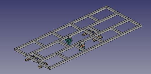

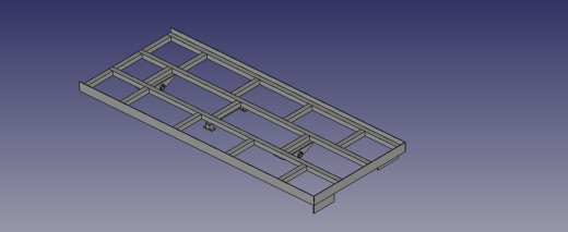

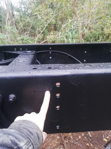

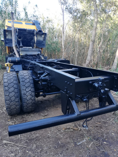

Petit retour, après pas mal de recherche et de réflexion notamment sur où fixer les différents points en aillant en tête que je dois utiliser les trous présents sur le châssis... :102:
Voici ce que je compte mettre en place pour le faux-châssis :
  • Le faux-châssis fera 5m85 de long installé à une distance de 63,4 cm de l'axe de roue AV.
  • Les 2 triangles du losange seront identiques
  • Le losange fera 3,44 m de long.
  • Les 2 points fixes seront situés à 1,72 m des pivots AV et AR
  • Le pivot AR sera placé juste après les points d'encrage AR des lames de ressort AR et à 1,62m de la fin du faux-châssis
  • Les point fixe seront fixé légèrement avant les point d'encrage AV des lame de ressort AR et avant le pont AR
  • Le pivot AV sera fixé un peu après les point d'encrage AR des lames de ressort AV, juste après la sortie d'arbre de boite et à 80 cm du début du faux-châssis
Je me dit que cette configuration offre aussi l'avantage de "recharger" l'arrière du porteur qui à été délesté de plus de 2t5 entre la grue et le plateau.
Je vous joint quelques photos, je sais pas si cela aidera beaucoup pour la compréhensions.
châssis complet :
Encrage arriere :
Encrage milieu :
Encrage avant :
Faux-châssis en 3d :
Pensez vous que mes solutions retenues soient bonnes ?
Je dois également pour fixé le pivot avant, modifier légèrement le porte batterie pour pouvoir passé la patte qui relie le châssis au faux-châssis. Cela poserat-il problème avec la Dreal ?

Salut, super, c'est du travail sérieux ça fait plaisir à lire.
Moi j'aurais mis des traverses sur toute la largeur au niveau des points d'appuis, ça crée une faiblesse sinon.
J'avais commencé à réfléchir à un truc aussi, l'idée c'était de noyer le plancher dans le Faux châssis. Certe au niveau isolation ça cré une faiblesse mais ça permet de gagner en hauteur.
Je suis pas fan des tubes carré aussi, je pense sûrement faire en IPE et UPN en peripherie. Ça prendrait plus de hauteur mais si le plancher et noyé dedans pas de soucis.
Et ça serait plus rigide, et pas d'endroit inaccessible comme l'intérieur des tubes carrés.
T'arrives à combien de flexion en croisement de pont maxi, vraiment au max ?

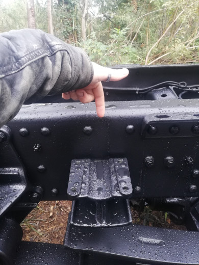

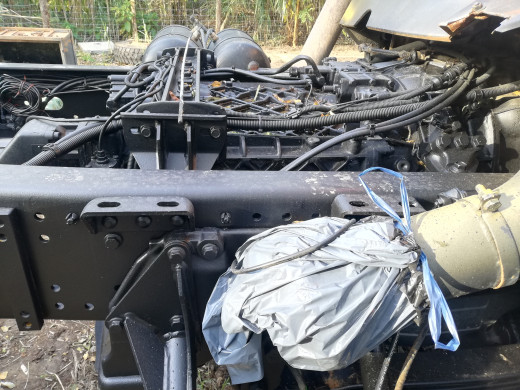

Je viens de faire quelque recherche concernant les pivots.
Je n'ai pas trouvé d'info concernant la forme de l'axe (j’attends le retour de quelqu'un bossant chez Renault Truck) par contre je pense avoir déterminé avec précision les endroits où placer les point de fixations.
Ces infos viennent de la doc constructeur Man, dont je vous joints les 8 pages qui nous intéresse ici.
MAN-L2000-M2000-F2000-Fixation faux-chassis.pdf
(1.25 Mio) Téléchargé 381 fois
D'après se que je peux comprendre, pour le F2000 :
  • Le centre de l'axe pivot AV doit se trouver à une distance inférieure ou égale à 1200 mm de l'axe de roue avant.
  • Le point centrale doit ce situé à environ 500 mm du centre de masse du camion qui se situe lui même juste avant la roue arrière.
  • Le centre du pivot AR doit se trouver à une distance inférieure ou égale à 1000 mm de l'axe de roue arrière.
Du coup par rapport à ce que j'avais prévus, il va falloir que je déplace mon axe avant de 23cm plus près de mon axe de roue.
A suivre, car, il me semble que je vais être embêté, pour par dire mieux, par la boite de vitesse.

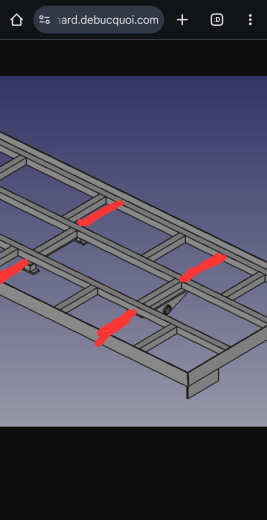

De plus, tous les emplacements de fixation prévu initialement ne sont plus bon. :|
Pour le point de fixation centrale, celui-ci se situerais au niveau des traverses centrale du châssis, ce qui n'est pas illogique si l'on réfléchis au centre de masse.
Le pivot arrière doit-être légèrement avancé pour se rapprocher de l'axe de roue arrière et tombe au dessus des fixations de lame de ressort, là encore pas illogique.
Enfin, comme je m'en doutais, le centre du pivot avant tombe pile poil au niveau de la traverse qui soutient la boite de vitesse (cela aurait été trop simple sinon...)
Cette situation rehausse de faite mon arbre de pivot de 12 cm :102:

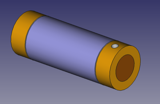

Ce qui nous amène à la conception du pivot lui-même :
A l'origine, j'étais parti sur un arbre de pivot de 10cm de diamètre et des "manchons" dans lequel celui-ci vient coulisser de 16cm de diamètre, hors ces hauteurs positionneraient le faux-châssis à 28cm minimum du châssis, bien trop haut pour garder un centre de gravité le plus bas possible et une hauteur sous plafond raisonnable.
Les pivots d'attelage pour les semi remorque font 5cm de diamètre et supporte très certainement de plus forte contraintes mécanique que ce que pourra supporter le camion.
Aussi, je suis donc en train de réfléchir à un diamètre d'arbre plus petit, à savoir 6 cm pour l'axe et 10 cm pour les "manchons" pour une longueur de 28 cm.
Il semblerait, cela reste à être confirmer, mais d'après les modélisations réalisée avec ces dimensions que la pièce ne ce déforme pas ni ne rompt.
J'ai réalisé cette étude avec les contraintes suivante :
  • Un acier S340MC (moins résistant que prévu),
  • Le "manchon" central (Violet cf plus bas) fixer et maintenu par le dessous,
  • Une force de contrainte de 49050 Newton, soit 5 tonnes appliquées à chaque extrémités (partie Jaune).
  • Une contrainte de rotation de 200 tour/seconde, je ne suis pas sûr de bien l'avoir modéliser celle-ci
Le poids total de mon faux-châssis + cellule n’excédera pas les 4 / 4.5 Tonnes, une fois fini et chargée, celui-ci étant répartis sur 4 points d'encrage, soit 1 / 1.5 tonne par point de fixation, les pivot ne tournerons jamais à 200 tours/seconde, j'en déduis que m'as solution est viable.
Celle-ci reste totalement théorique et demande encore à être confirmé par des gens plus compétent que moi.
Je vous met ici une image de la conception 3D que j'ai faite.
  • En Marron l'axe du pivot (6cm de Diam)
  • En Jaune les "manchons" qui serons soudé à la partie haute de la bascule et solidaire de l'axe via une goupille
  • En Violet le "manchon" qui sera soudé à la partie basse de la bascule
Pour info, j'utilise le logiciel FreeCAD qui est entièrement gratuit avec les ateliers "Part Design" pour la conception 3D et "FEM" pour l'analyse de résistance de matériaux pour ceux que cela peu intéresser.

Concernant les emplacements de fixations, je vais donc réutiliser les pattes de fixation de l'ancien faux-châssis présentent sur le châssis, pour les pivots avant et arrière.
Remplacer les pattes des point centraux de sorte à se que celles-ci soit plus large pour venir y fixer 2 silent-bloc Paulstra de chaque coté de 80mm de haut sur 100mm de diamètre.
Ces emplacements de fixation correspondent parfaitement avec la doc Man pour les pivots et sont pratiquement au centre de masse pour les points centraux, je n'avais d'ailleurs pas beaucoup d'autre choix pour ces derniers à moins de démonter des traverses se qui me semblait très hasardeux.
Les silent-bloc que je pense utiliser sont des Radiaflex avec fixation 2 tiges filetées (Ref 521910) page 57, dernière ligne du tableau de droite du pdf :

Concernant la symétrie des losanges, ceux-ci ne sont donc plus égaux. J'espère ne pas faire de grosse bourde.
Un dessin valant mieux qu'un grand discourt, voici à quoi tous ceci devrait ressembler.
Le pivot avant, derrière la cabine, est celui au plus prêt du début du faux-châssis.
N'hésitez pas à me faire des retours !
L'ensemble assemblé :
Les sabots avec leur pivot :
Les point centraux avec les silent-blocs:
Emplacement au dessus de la boite :

J'en ai profité pour démonter ma traverse de boite, car celle-ci était fendue, elle à été ressoudée par la même occasion.
J'ai également déplacé les goussets de fixation qui se trouvaient au niveau de mes silent-bloc, ceux-ci étant remplacés par des pattes "maison".
Ces goussets ont été réutilisés pour le sabot de l'axe arrière, goussets qu'il a fallut riveter à chaud, les boulons ne passant pas à cause de la traverse.
Il reste encore à mettre en place les pattes du milieux avec les silent-bloc, le ferronnier ayant profité d'un camion grue pour faire l'installation, d'où l'étayage sur les photos.
Traverse de boite :
Rivetage des goussets :
Faux-châssis avant installation ainsi que le sabot arrière :
Faux-châssis installé :
