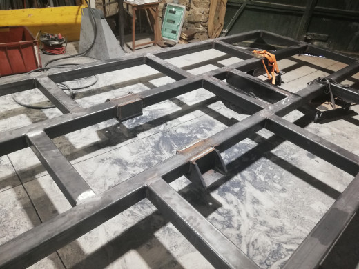

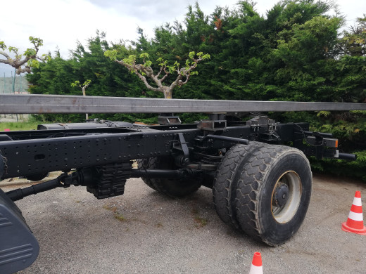

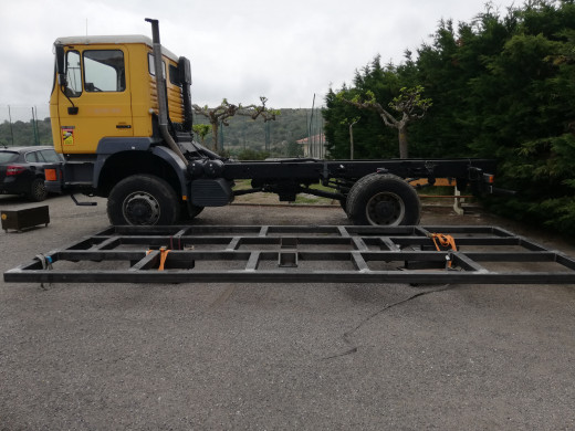

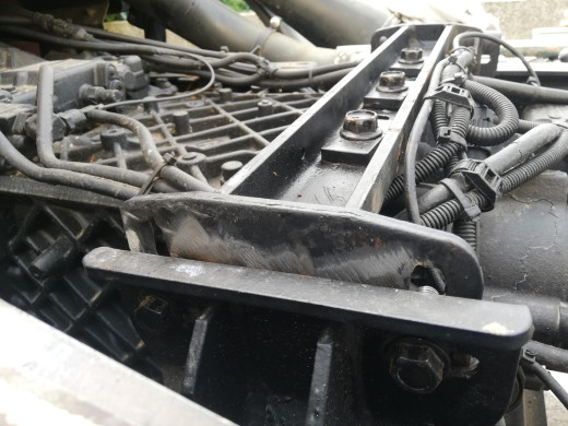

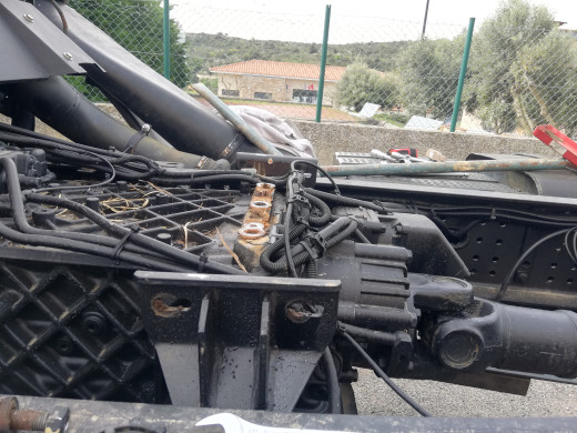

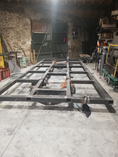

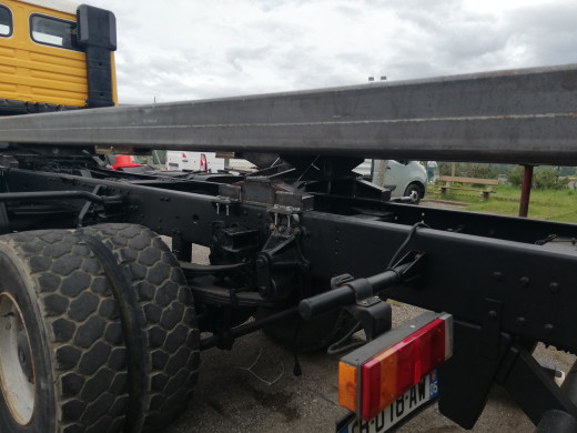

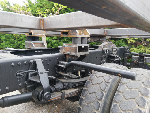

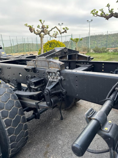

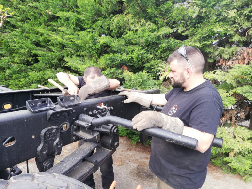

Petit retour, après pas mal de recherche et de réflexion notamment sur où fixer les différents points en aillant en tête que je dois utiliser les trous présents sur le châssis... :102:
Voici ce que je compte mettre en place pour le faux-châssis :
  • Le faux-châssis fera 5m85 de long installé à une distance de 63,4 cm de l'axe de roue AV.
  • Les 2 triangles du losange seront identiques
  • Le losange fera 3,44 m de long.
  • Les 2 points fixes seront situés à 1,72 m des pivots AV et AR
  • Le pivot AR sera placé juste après les points d'encrage AR des lames de ressort AR et à 1,62m de la fin du faux-châssis
  • Les point fixe seront fixé légèrement avant les point d'encrage AV des lame de ressort AR et avant le pont AR
  • Le pivot AV sera fixé un peu après les point d'encrage AR des lames de ressort AV, juste après la sortie d'arbre de boite et à 80 cm du début du faux-châssis
Je me dit que cette configuration offre aussi l'avantage de "recharger" l'arrière du porteur qui à été délesté de plus de 2t5 entre la grue et le plateau.
Je vous joint quelques photos, je sais pas si cela aidera beaucoup pour la compréhensions.
châssis complet :
Encrage arriere :
Encrage milieu :
Encrage avant :
Faux-châssis en 3d :
Pensez vous que mes solutions retenues soient bonnes ?
Je dois également pour fixé le pivot avant, modifier légèrement le porte batterie pour pouvoir passé la patte qui relie le châssis au faux-châssis. Cela poserat-il problème avec la Dreal ?

Salut, super, c'est du travail sérieux ça fait plaisir à lire.
Moi j'aurais mis des traverses sur toute la largeur au niveau des points d'appuis, ça crée une faiblesse sinon.
J'avais commencé à réfléchir à un truc aussi, l'idée c'était de noyer le plancher dans le Faux châssis. Certe au niveau isolation ça cré une faiblesse mais ça permet de gagner en hauteur.
Je suis pas fan des tubes carré aussi, je pense sûrement faire en IPE et UPN en peripherie. Ça prendrait plus de hauteur mais si le plancher et noyé dedans pas de soucis.
Et ça serait plus rigide, et pas d'endroit inaccessible comme l'intérieur des tubes carrés.
T'arrives à combien de flexion en croisement de pont maxi, vraiment au max ?

Je ne suis pas sur que ca soit plus rigide avec des IPE.
Si je ne dit pas de bêtise, les profil I ou H ne sont bon qu'en compression (dans la hauteur) et flexion sur la longueur. Le tube carré permet de reprendre les effort dans toute les directions mais aussi la torsion (vrillage du tube).

Je ne suis pas convaincu non, mais bon si tu mets en galva et suffisamment epais ça devrait le faire et pas rouiller à l'intérieur.
Tu veux mettre quel section ? Et quelle epaisseur d'acier ? pour tes tubes carrés.
Je pense que l'avantage en tube carré ça sera surtout le poids.

Petite avancé concernant les pivots, je vais laisser un petit jeux longitudinal pour le pivot avant.
En effet lors de la torsion du châssis, celui-ci aura tendance à ce rétrécir de quelques millimètres (comme lorsque que l'on entortille une corde).
Ainsi, ce petit jeux permettra de compenser cette déformation et de laissé complètement libre le faux-châssis.
Aussi, je part sur du 100 mm de diamètre et une gorge avec un graisseur.
Je me suis inspiré de cette vidéo YouTube (17ème et 33ème minutes) :
J'attends le retour du tourneur fraiseur pour le moment.
Stephane97460 a écrit : 07 nov. 2024 15:41 Tu veux mettre quel section ? Et quelle epaisseur d'acier ? pour tes tubes carrés.
Je vais mettre du 100x100x5 pour les tubes carrés histoire d'être tranquille au niveau résistance.
Pour le poids, je devrais être autour des 700-800kg.
Stephane97460 a écrit : 06 nov. 2024 02:05 T'arrives à combien de flexion en croisement de pont maxi, vraiment au max ?
Je ne sais pas encore, je n'ai pas eu le temps de tester, je le ferais avant tout début de réalisation.
Mais étant donné que je veux avoir 2m20 sous plafond et faire moins de 4m de haut, je vais laisser le maximum que je puisse, à savoir 20cm entre le châssis et le dessous du faux-châssis, à l'origine, il y avait 17cm.
Je ne veux pas dépassé les 20 car, le châssis est à 117cm du sol + 20cm + 10cm de tube acier soit une hauteur total de 147cm à laquelle je doit encore rajouté mon planché de cellule (8,5 cm) et le parquet flottant (1,5cm) soit un plancher de cellule à 157cm du sol.
Cela monte la cellule avec un toit de 8,5 d'épais à 3m85 auquel je doit encore ajouter des panneaux solaire (environ 5cm avec les fixations).

Je viens de faire quelque recherche concernant les pivots.
Je n'ai pas trouvé d'info concernant la forme de l'axe (j’attends le retour de quelqu'un bossant chez Renault Truck) par contre je pense avoir déterminé avec précision les endroits où placer les point de fixations.
Ces infos viennent de la doc constructeur Man, dont je vous joints les 8 pages qui nous intéresse ici.
MAN-L2000-M2000-F2000-Fixation faux-chassis.pdf
(1.25 Mio) Téléchargé 236 fois
D'après se que je peux comprendre, pour le F2000 :
  • Le centre de l'axe pivot AV doit se trouver à une distance inférieure ou égale à 1200 mm de l'axe de roue avant.
  • Le point centrale doit ce situé à environ 500 mm du centre de masse du camion qui se situe lui même juste avant la roue arrière.
  • Le centre du pivot AR doit se trouver à une distance inférieure ou égale à 1000 mm de l'axe de roue arrière.
Du coup par rapport à ce que j'avais prévus, il va falloir que je déplace mon axe avant de 23cm plus près de mon axe de roue.
A suivre, car, il me semble que je vais être embêté, pour par dire mieux, par la boite de vitesse.

Celui-ci à réalisé, en respectant mes plans, toute la partie fixe du faux-châssis en à peine 1 semaine début mars et à reçus hier, lundi 14 avril, au bout de 4 semaines d'attente, après moult allé-retour et relance après des fournisseurs les pivots et les partie en acier de 20mm, le projet va enfin pouvoir redémarrer !
Je vous joint quelque photos du travail accompli et ne manquera pas de vous poster la suite dès que le faux-châssis aura été installé.
La partie fixe :
Les pivots (axes de 6 cm de diamètre, baque de 10), il y a 4 axes (erreur heureuse du fournisseur) :

Bonjour à tous.
La semaine dernière à été bien remplis, nous avons pas mal bossé avec le ferronnier et ses collègues pour que tout soit prêt pour ce lundi, car, c'était le grand jour, le moment de vérité, l'installation du faux-châssis sur le camion !!!
Je dois avoué que je n'était pas serein et me suis pas mal inquiété sur mes cotes.
Mais au final, tout était OK et tout a pu être assemblé sans soucis !! Il faut dire aussi que le travail réalisé à été fait nickel ! :drinkingcheers:
J'en ai profité pour démonter ma traverse de boite, car celle-ci était fendue, elle à été ressoudée par la même occasion.
J'ai également déplacé les goussets de fixation qui se trouvaient au niveau de mes silent-bloc, ceux-ci étant remplacés par des pattes "maison".
Ces goussets ont été réutilisés pour le sabot de l'axe arrière, goussets qu'il a fallut riveter à chaud, les boulons ne passant pas à cause de la traverse.
Il reste encore à mettre en place les pattes du milieux avec les silent-bloc, le ferronnier ayant profité d'un camion grue pour faire l'installation, d'où l'étayage sur les photos.
Traverse de boite :
Rivetage des goussets :
Faux-châssis avant installation ainsi que le sabot arrière :
Faux-châssis installé :

Voici le tout monté avec les points centraux sur silent bloc.
Une question me tarode concernant mes lames de ressorts.
Je pensais bêtement que le châssis avec le poid du faux-châssis allait redescendre au niveau initiale avant démontage de la grue, mais il n'en ai rien.
Les lames restent à 6cm de leur butée situé au niveau des barres des garde boues, au démontage elle touchaient.
Pensez vous qu'il faille que je supprime une lame ou 2 ? Sachant que le faux-châssis pèse 680kg et que je vais encore rajouter 1.5 T peu être 2
