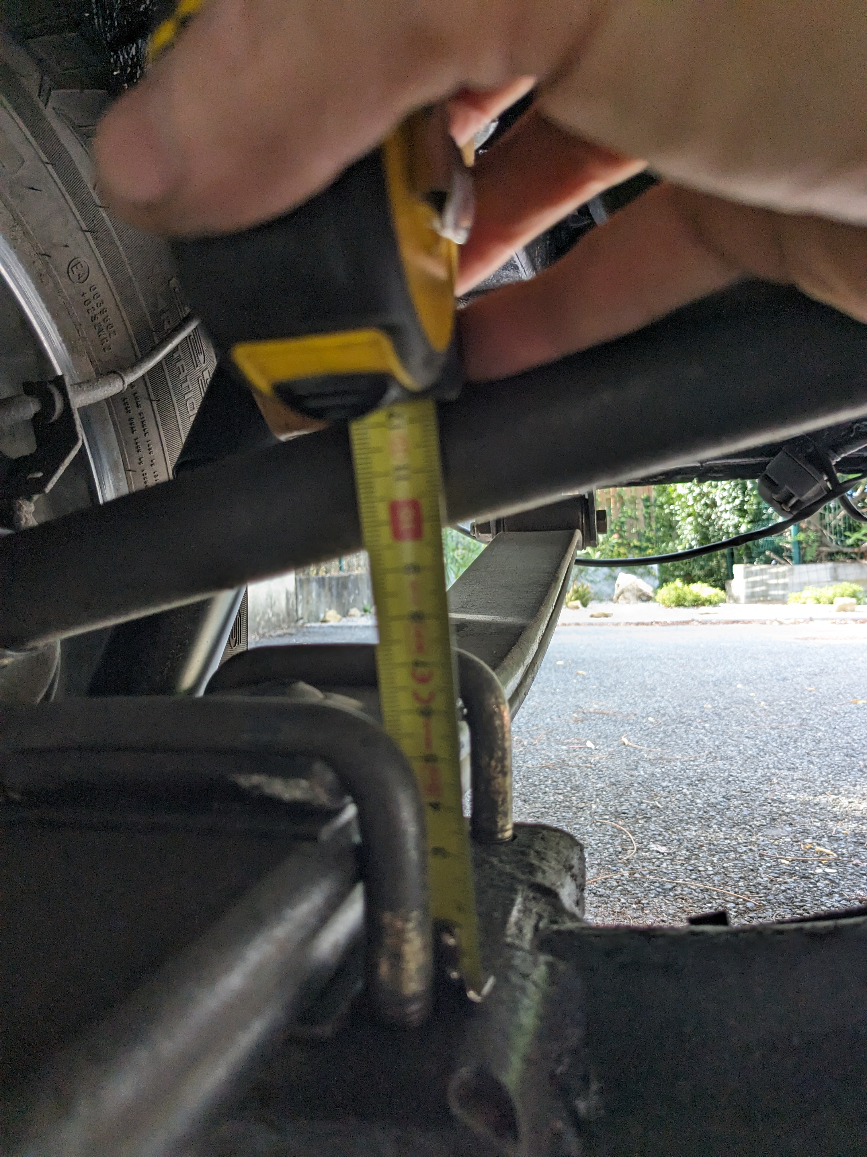

Alors tout d'abord lors de mon essai de roulage (un peu court) j'ai trouvé beaucoup de mieux (ca ne saute plus, pas le mal de mer), et cela laisse présager du bon quand il sera chargé. Ça tape encore mais moins fort et le chef atelier m'avait dit que c'est bruits (il a roulé avec) disparaîtrait en charge.
Les mesures mesurées sur la table :
origine : comprimé 36 détendu 51 le tube est nettement plus gros ainsi que les têtes, la largeur de l'axe pour passer le boulon de 16 légérement plus large que sur le JSA
JSA : comprimé 36.5 détendu (en tirant dessus) 52.5
Les mesures au sol :
avec le bilame : 83 cms sol-haut du passage de roue
avec le bilame + JSA : 85 cms (hum ce commence à faire beaucoup
Devant j'ai 79, mais je dois encore remettre les cales Dangel de 2cms.
Quelques photos et la suite des mesures sous les photos. Mais je pose la question tout de suite après cette série de mesure.
Auriez vous des mesures sur vos véhicules notamment au niveau des cardans ? Qu'en pensez vous ?
La prochaine étape mécanique c'est les joints spi arrière alors à ce moment là il sera temps de remettre les lames à l'origine si il faut le rabaisser et réduire l'angle des cardans.
L'angle cardan / platine de lame est de 18 degrès. 10cms entre le cardan et la platine. Pareil des deux cotés.
Qu'avez vous ? Vous en pensez quoi ? Merci.

Est ce que ton filetage est bien revenu après taraudage ? Il semble pas mal abîmé, si tu n'as pas la résistance au serrage il doit y avoir assez de matière pour mettre un insert fileté. A surveiller mais perdre la vis en roulant aurait de mauvaise conséquence
Pour la hauteur de caisse la mesure n'est pas fiable dans le sens où la monte de pneu influ, comme tu es en 225/75/16 tu es plus haut qu'un 215/75. Et tu seras encore plus haut si quelqu'un te donnes ses côtés et qu'il est en 15".
Il faudrait en point de repère prendre les mesures du centre du moyeu a la caisse.
Pour les cardans je pense qu'ils pourraient accepter plus d'angle sans créer d'usure prématuré, mais le risque de trop rehausser est d'avoir un déboitement du tripode coté pont.
L'idéal serait d'enlever le joint homocinétique et regarder quelle est la limite max a ne pas dépasser.
Les mesures des amortisseurs sont de bout à bout ou entraxe ?

Pour le filet on en avait discuté en juillet vue que sur ta photo la pas de la vis était flingué.bext a écrit : 01 sept. 2024 20:27 Voici des nouvelles:
j'ai réussi le taraudage, avec beaucoup de précaution pour mettre l'outil dans la bonne direction, mais au feeling quand même en regardant comment la visse est orientée sur l'autre amortisseur. Je suis content cela s'est bien passé.
Mise en place des amortisseurs, comme Bruno l'a dit ca peut être un peu chiant. Donc avec précaution et en utilisant le cric progressivement mise en place des boulons haut et bas en même temps progressivement afin que l'amortisseurs ne mette pas de contrainte sur le boulon, le moins possible, il faut visser à la main au début mais après quelques tours cela devient impossible. Ne pas hésiter à relever légérement avec le cric en place pour voir si cela relache de la contrainte sur le boulon. Il faut savoir que les boulons entre avec un angle un peu bizarre surtout celui du bas.
Donc voilà en cherchant un peu et en douceur, la clè met en place le boulon et on sent que ca passe normalement.
Dans le post suivant je donne une série de mesure et vous demande votre avis, alors merci de vos réponses !
La vis était dans l'amortisseur mais en bas j'avais supposé que c'était cote essieux. maintenant que tu as le taraud tu peux en profiter pour nettoyer/refaire les autres.

Oui (je suis pas mécano), mais j'ai un bon feeling sur le filetage. L'accroche du boulon me semble bonne (pas de jeux lors du serrage). Et je vais mettre de la locktite quand j'aurais fini de faire le tour de la question (c'est à dire après une mise en charge et vérification des cotes ect.). C'est un point que je surveillerais régulièrement (à mettre dans la check liste).Vagabondo a écrit : 02 sept. 2024 00:16 Salut,
Pour les mesures je comprends, je crois que Matpain à la même monte mais le vehicule est plus ancien. Mais cela pourrais être qd même une référence, la conception des trains n'a pas du bcp évoluer.
Et bien je pensais que j'étais vraiment hors limite pour l'angle. Un chef atelier m'a dit qu'il faut essayer de rester autour des 10 degrès, mais que cela dépendait aussi de l'usage (vitesse en 4x4, ponctuelle, longue route etc..)
Je ne compte pas aller plus haut que cela, c'est assez sur l'idée que je me fais du véhicule et de son usage. Je commence à avoir assez de place pour passer tranquillement des chaines par exemple (encore un travail sur les cotés devant derrière des passages de roues).
Merci pour tes remarques. Ah je sais pas ce que c'est le joint homo cinétique, mais je vais devoir m'attaquer au pont pour refaire les joints spi.

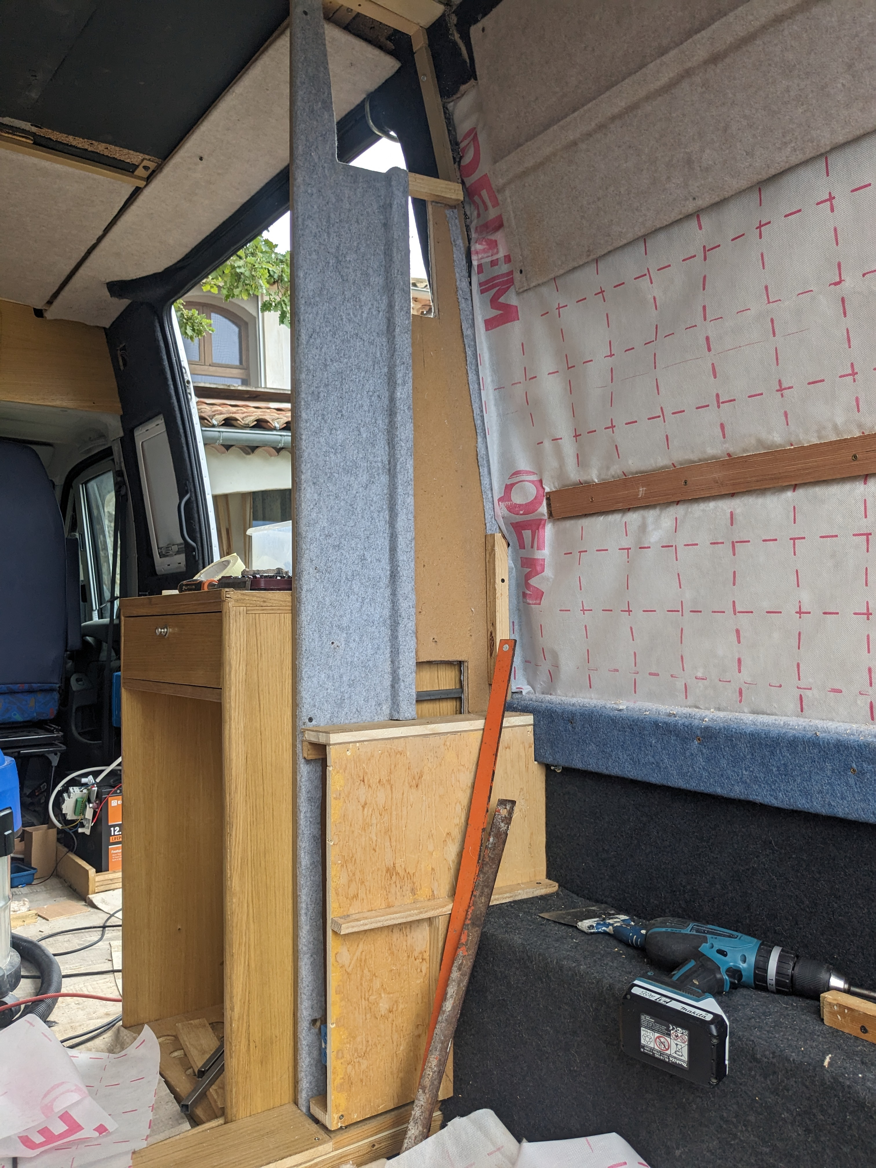

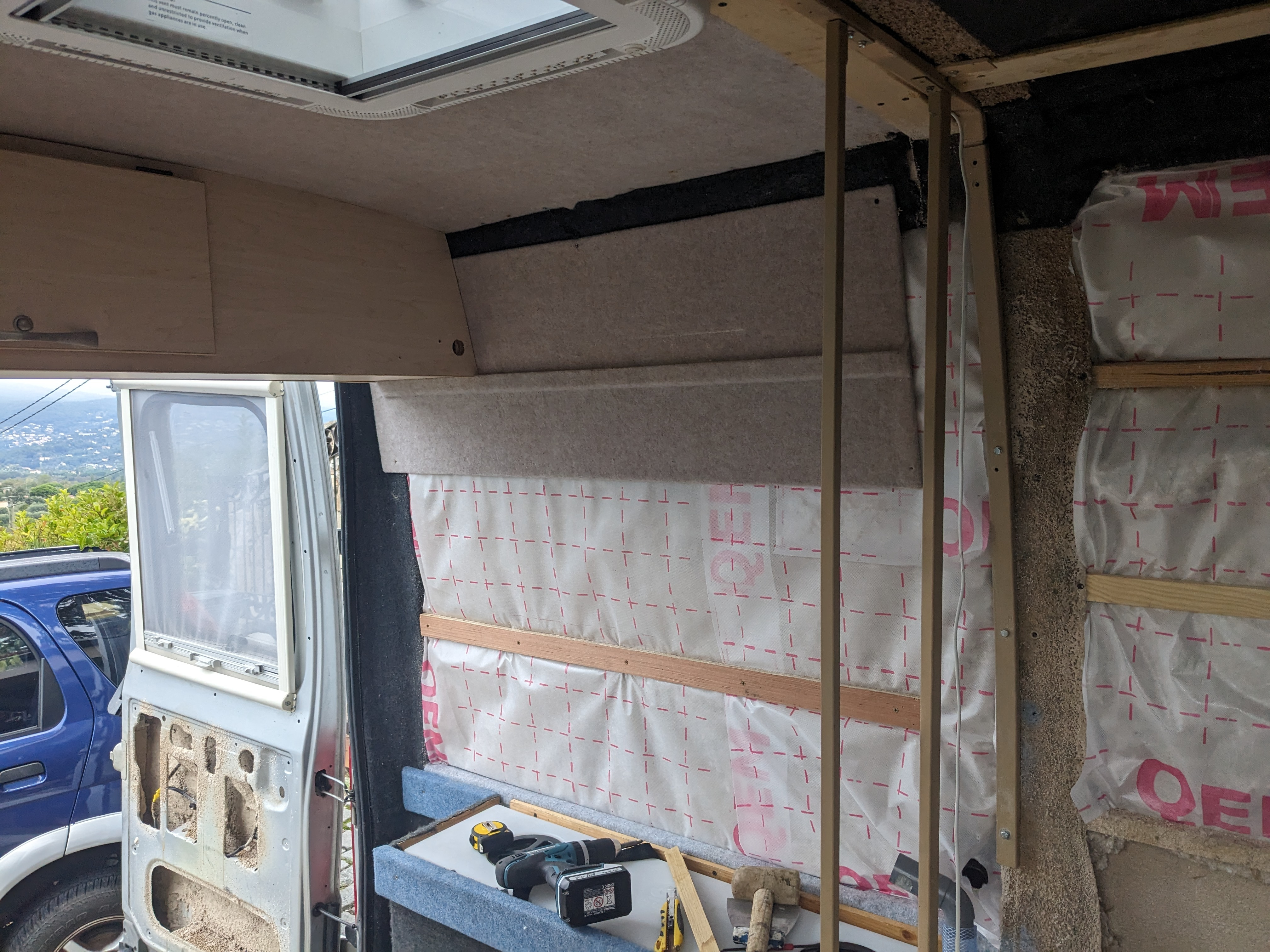

Et le reste, et bien cet été j'ai bossé aussi coté carrosserie, et je n'étais pas content de mon travail de soudure. Je voyais que mon mastique fendillé. Je ne voulais pas peindre la dessus même en warrior. J'ai tout enlevé, j'ai trouvé un carrossier qui a accepté de me reboucher tout cela sans finir (au moins chère). Et non je n'ai pas investi dans un mig ect et le temps de faire du bon boulot pas gagné...
Mais pour ca , il a fallu tout démonter l'intérieur pour éviter de mettre le feu dans le véhicule, et gratter le liège autour des zones à traiter. Voilà reparti à zéro. Et comme j'avais pris des notes quand j'étais sur la route sur ce qui ne me convenait pas, plus des choses déjà en tête, et bien j'en ai profité pour améliorer l'aménagement. Pas de grosse révolution mais de l'optimisation, des choses plus robustes, des boulonnages plutôt que du vissage, des structures métalliques pour accrocher les aménagements, des préparations pour des futurs slides coté malle et coté espace toilette.
Changement du réservoir d'eau. il passe sur le coté pour dégager l'espace , c'est beaucoup mieux. Je ne sais pas si je l'aurais fait sans me rendre compte que le support de sonde était arraché sur celui que j'avais. Je vous déconseille le nuova rade avec support de sonde, deux fois arrachés dont une fois pris en charge par H2r. Je sais j'aurais pu mettre du mastic. Mais ca été l'effet psychologique pour acheter le nouveau sur passage de roue. Même si je peux me le permettre je ne suis pas fou de mes sous, je sais ce que je dépense sur mon véhicule.. (mais je suis trés trés trés loin des 200 000 pour ce nouveau sprinter qu'un youtubeur à mis. Bon j'ai pas le même produit hein).
Amélioration aussi de l'isolation, une nouvelle couche de liège (pour l'occasion acheter le liège en sac de 6kg et non pas les produits pour le faire moi même, plus un compresseur honnête, et bien cette fois je n'ai pas mis 1 semaine à projeter, enfin un peu plus car j'ai acheter un sac par prudence, puis un autre tellement j'étais content du résultat).
Et après la grosse épaisseur de liège, un isolant lin-coton-chanvre, dont je suis très content. Ca aussi ca été une histoire. Je raconte (ca fait un post sacrément long, mais le chat refuse de rentrer et madame ne veut pas qu'il traine dehors la nuit. sisi). Au début je voulais celui que l'on trouve sur les sites de vente de produit pour les "nomades", comme h2r. Produit chère plus surcout au transport. Je regarde casto, leroy, leboncoin... Leboncoin je trouve un peu, bof , pas prés de chez moi, le coût aller retour ... ca discute la bas ca pourrait le faire, mais le gars ne répond plus. Entre temps chez casto il y a un produit très similaire- (Kaufman), le stockage est tellement médiocre que les panneaux sont humides et moisis. J'en trouve 1 épaisseur 200. Je vais me faire chier à découper des tranches dedans. Mais le teste s'avère très positif tellement meix en tenu de la matière que ce que j'avais acheter par dépits car je ne trouvais pas le produit et que le temps passé (ce produit par en morceau à la pose fait bcp de poussière irritante, mais il est vrai qu'il est moins sensible à l'humidité. Au final je l'ai enlevé je n'ai pas eu confiance à sa tenue dans le temps).
Bon le gars sur leboncoin ne réponds plus, et casto vient de rentrer le produit en 45mm. La semaine prochaine je vais acheter un paquet complet. 1 semaine plus tard je vais à casto , tout le stock parti à la poubelle cause intempérie. Si j'y étais allé 2 jours avant j'avais mon paquet. Furax. Le lendemain je trouve le premier dépot qui en avait (leroy pour le coup) et je file le chercher.
Je m'arrête là. Place à qqes photos. Je suis toujours intéressé par tes travaux Matpain sur tes fabrications avec détails.

Un petit post, cela fait longtemps.
J'avance tout doucement depuis quelques semaines. Le réseau 220v est quasi terminé à part 2 ou 3 prises à venir à l'usage.
Je savais pas trop ou mettre les disjoncteurs, mon armoire élec étant déjà bien rempli. Ca doit être accessible et discret.
Alors voilà.
Alors voilà.
