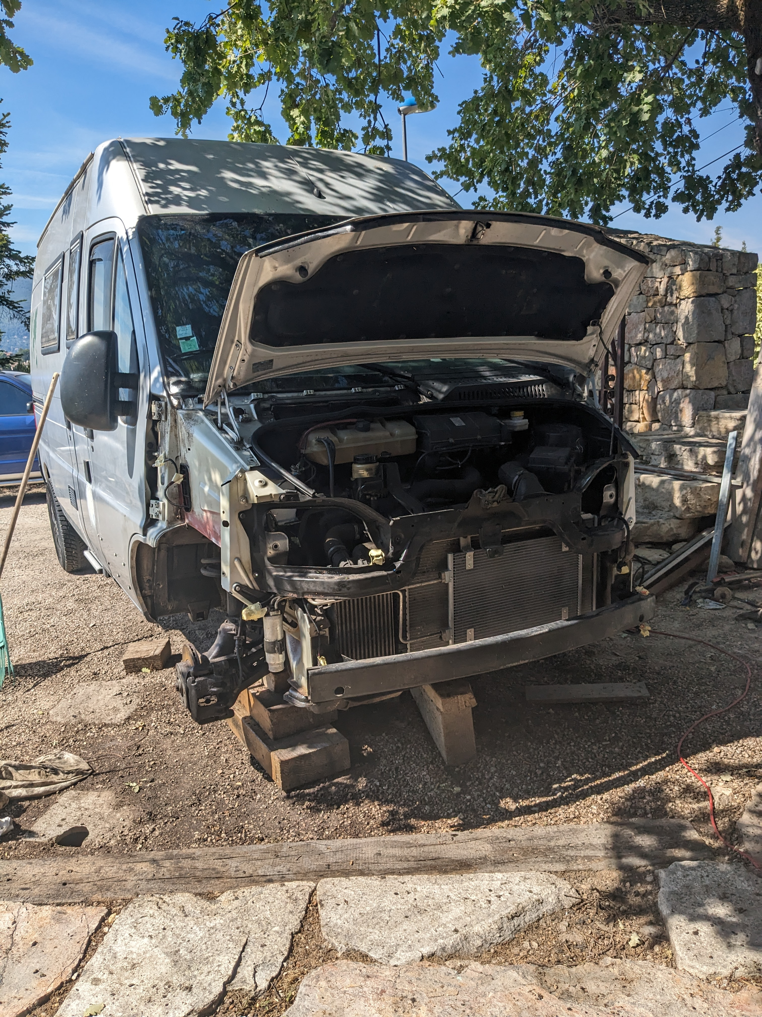

Voici une petite photo avant mon voyage de juillet qui a été fatale.

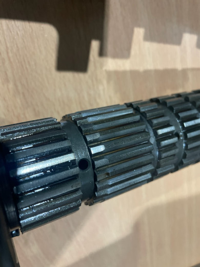

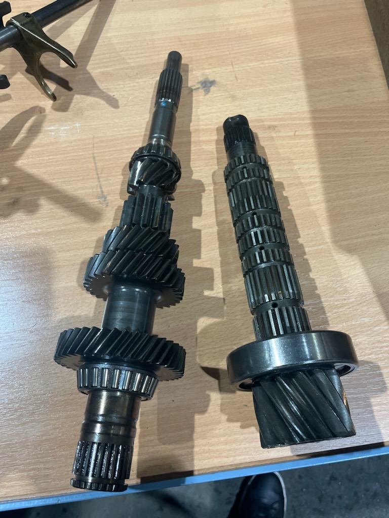

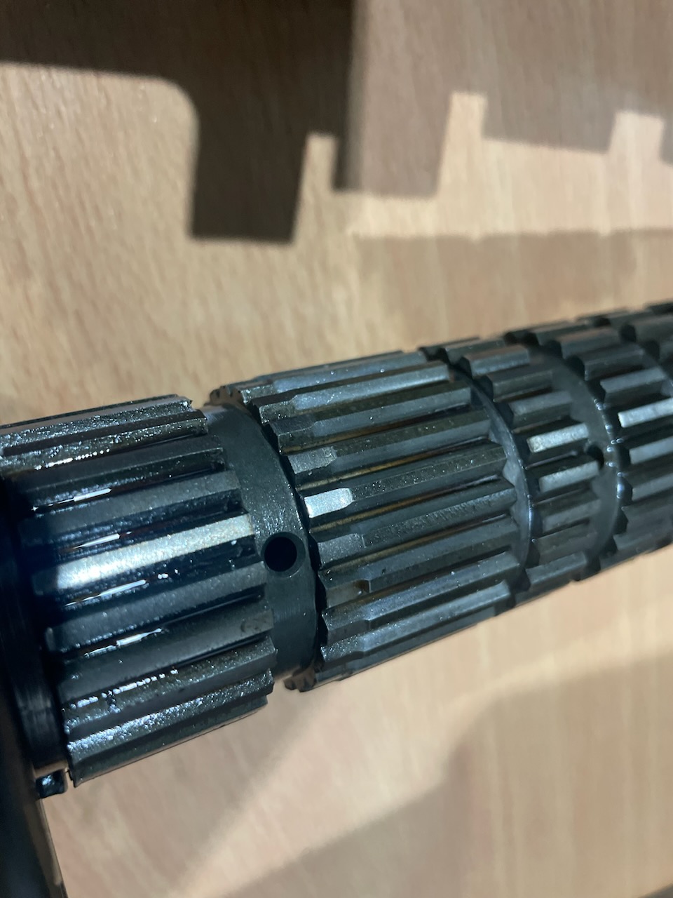

Voici quelques photos des axes primaire et secondaire. Je n'ose pas demander au garagiste de meilleurs photos, il passe déjà pas mal de temps à m'expliquer les choses. je les ferais moi même si je pouvais.
Donc des dents sont abimées, perte de matière, ce qui génére du jeux mais rien de cassé à proprement parlé.
Sur les photos c'est peut être difficile à voir en tout cas pour moi. La couronne de diff à l'air très propre.
La BT a été vérifiée elle est en bonne état.
On m'a expliqué que mon incident avec la roue ne peut pas expliquer un problème de boite.
La recherche de boite ou de ces pièces continuent. (boite 20UM05 13x68). Quelques contacts mais pas de certitude de l'état interne (c'est à dire qu'il ne fournisse pas de photo des pignons et arbres)
N'hésitez pas à commenter.

non effectivement si tu as rouler juste sur 20 mètres avec q'une roue avant, c'est pas grave.
pour le coup, ton problème provient sûrement que de l'embrayage et des syncros de boite fatiguée.
Bonne révision de l'ensemble de la boite, embrayage neuf et ça devrait fonctionner correctement

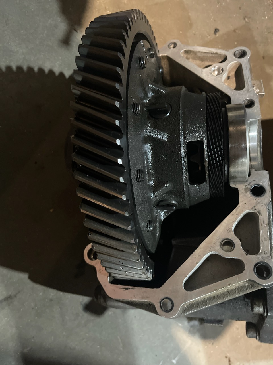

Re: Rénovation mécanique Jumper Dangel 2004
Le pignon de la boite de transfert vient se prendre sur l'extérieur du pignon du diff.
Sur le même pignon il y a deux pignons qui s’engrènent.
Un petit qui est entraîné par la boite qui entraîne le gros du différentiel qui réentraîne un petit de la boite de transfert. De chaque coté du différentiel les satellites qui entraînement les arbres de roues AV
Sortie de boite de transfert un arbre qui entraîne le dif AR avec au milieu un visco coupleur qui absorbe les différences de rotation du train AV et AR
Je pense que cette cinématique et propre aux Dangel et n’existe probablement sur aucun autres véhicules
Non pas de photo, mais tu le vois sur celles que je t'ai envoyées par sms
Le couplage de la boite de transfert se fait par crabotage à commande pneumatique.
Pas de modif Dangel sur la boite Peugeot. Il y a juste le remplacement du demi carter du dif. par celui de la boite de transfert.

Merci Bruno,
je viens confirmer tes propos avec les explications d'un mécano spécialiste.
Donc le carter de la BV est composé de plusieurs morceaux.
La BV elle même n'est pas modifiée, mais la partie Carter du différentiel est spécifique Dangel pour venir se connecter avec la BT.
Il est conseillé de conserver la boite et son carter entièrement et de réparer.
Il est possible qu'une nouvelle boite puisse se connecter sur l'ancien carter de différentiel mais il peut y avoir des différences de conception.
Donc quand on achète une boite reconditionnée et que l'on doit renvoyer l'ancienne il faut vérifier que la société accepte la particularité de la manipulation. Bien sur on perd toute forme de garantie sur la boite achetée.
L'énergie de la BV est donc répartie sur l'axe de la BT et sur le DIFF qui agit sur les deux transmissions de roue
Et quand on active la BT on peut considérer que l'on a une transmission 50-50 av-ar.
Avec la particularité du visco qui permet d'absorber les différences de rotation ==> gros plus pour rouler 4x4 sur route.
Donc pour nos véhicules on peut parler de bonne tolérance , si vous êtes pas d'accord commentez svp.
