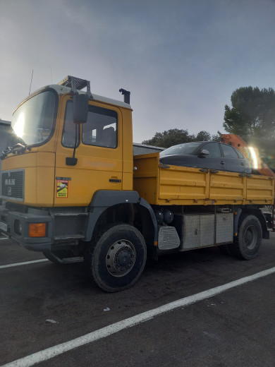

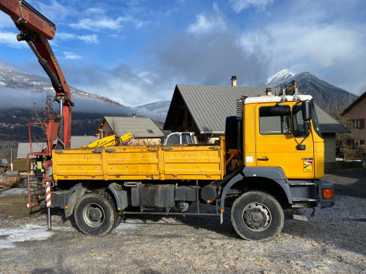

Après pas mal de recherche, je viens de faire l’acquisition d'un Man 19.293 4x4 affichant 115 000Km au compteur, Ct Vierge.
Il s'agit d'un ancien camion plateau avec une grue. D’ailleurs si quelqu'un cherche une grue.... ;)
D'après le BR, je peu monter une cellule de 6151 mm de long sur 2500 de large, je trouverais difficilement plus grand en 4x4 :lol:
Niveau motorisation, il s'agit d'un 5 cylindres en ligne de 9 973cm3 qui tourne comme une horloge.
Coté conso, 25 L /100, ceci après 600 km sur autoroute en limite haute de zone verte et une voiture sur le plateau pour le rapatrier.
Je vous joint une photo du "petit", je vais essayer de vous joindre au fur et à mesure de l'avancement du projet les photos.

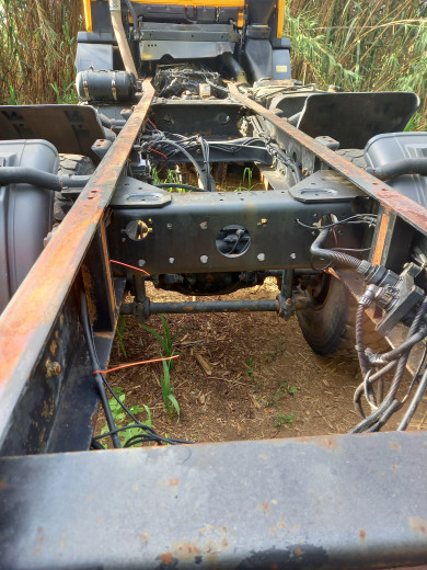

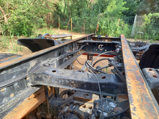

Semaine dernière, j'ai enfin enlevé la grue et le plateau, les choses sérieuses vont pouvoir commencer !!
Dans un premier temps un bon coup de karcher histoire d'enlever quelques années de terres.
Prochaine étapes, gros boulot sur le châssis pour le poncer aux endroits qui commence à être attaqué, rien de bien grave, mais cela va demander quelque heures puis vidange complète de tous les organes et un peu mécanique avec les amortisseurs de cabine qui sont HS

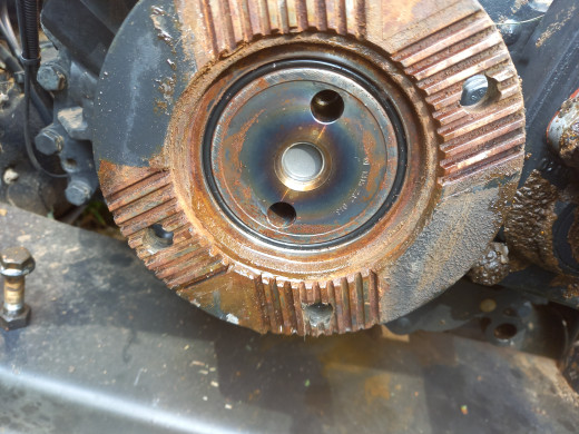

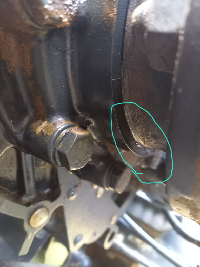

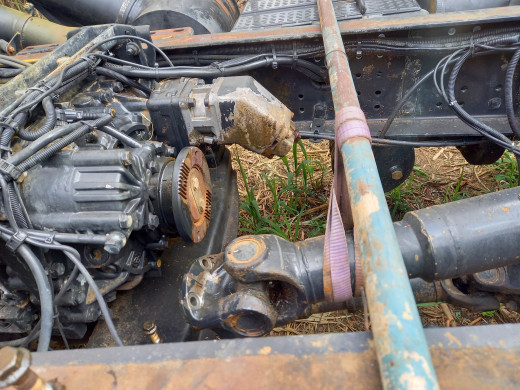

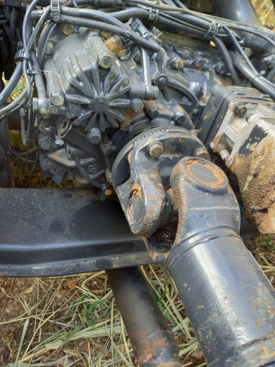

Bonsoir à tous,
Après un peu d'arrêt, vacance obliges, je reprend le chantier...

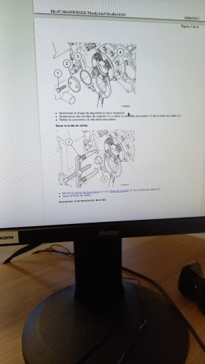

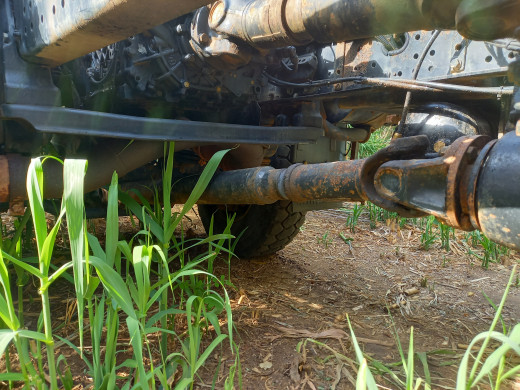

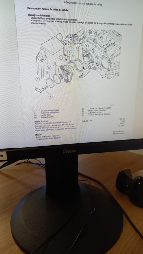

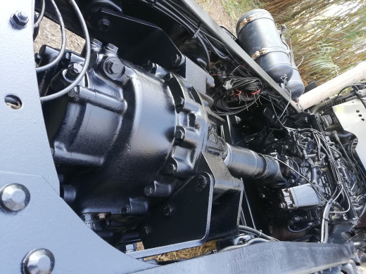

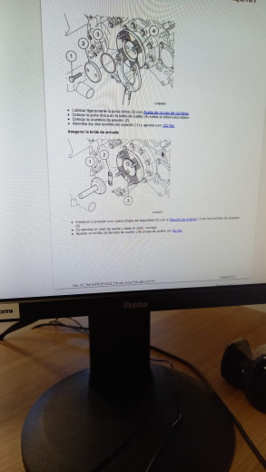

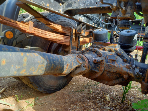

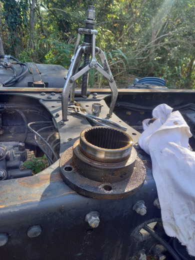

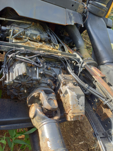

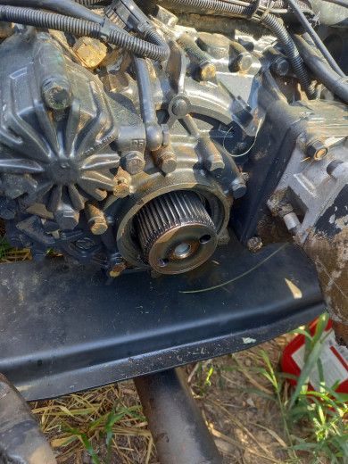

Je viens de m'apercevoir que j'ai un suintement d'huile à la sortie de ma boite au niveau de l'arbre de transmission, à l'endroit " où ca tourne" :lol:
J'en deduis que se n'est pas très grave et que cela est simplement le joint qui est mort.
Pour moi, il faut tomber l'arbre et ouvrir pour accéder au joint.
Je vous joints des photos, qu'en pensez-vous ? Est-ce compliqué à faire, à quoi dois-je m'attendre ?
Merci pour vos conseils

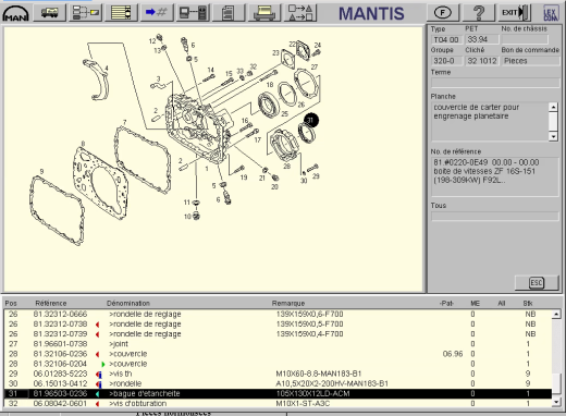

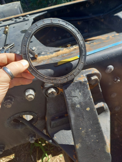

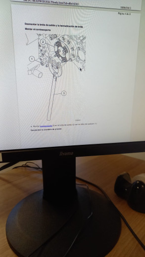

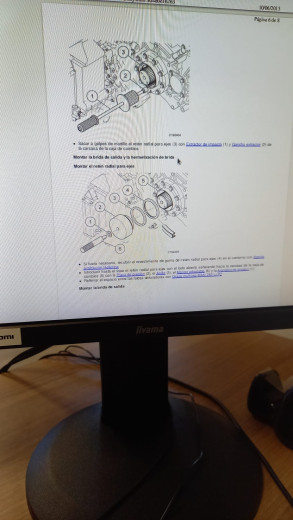

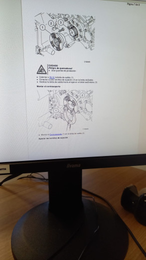

J'ai un peu avancé sur le problème, je pense avoir trouvé la procédure pour le remplacement du joint d'arbre.
Pour moi il s'agirait de la pièce numéro 6 sur la 1ère photo :
ou la 31 sur Mantis (N° Oem 81.96503-0236) :
Que pensez vous de cette procédure ? Cela ne ma pas l'air bien sorcier à faire, un peu long, mais pas sorcier...
Merci pour vos lumières

Petit retour concernant ce fameux joint spi.
Rien de sorcier au final, il faut juste un arrache moyeux ;)
J'en ai profiter également pour faire toutes les vidanges, BV, BT, ponts, moteur etc..., et changer tous les filtres

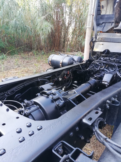

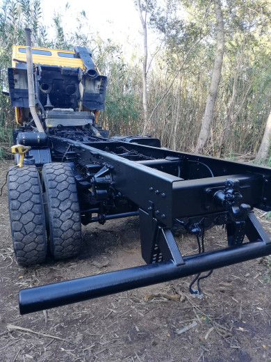

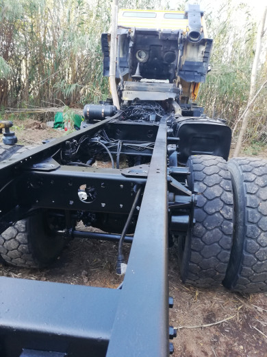

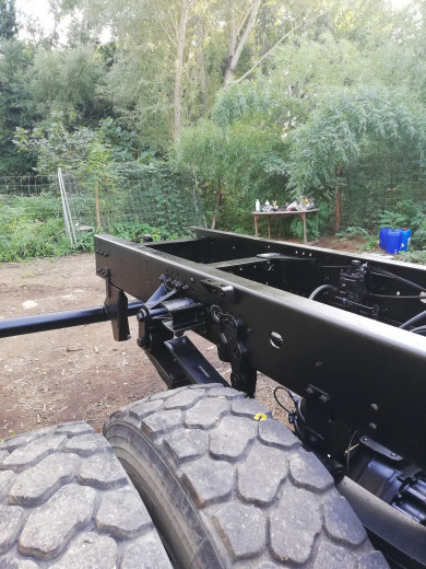

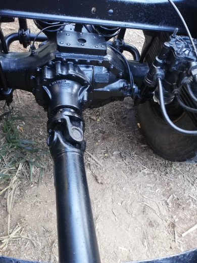

les travaux avancent !
Le châssis à été entièrement repeint, je vous joint quelque photos du résultat.
Je m’attelle désormais à la conception du faux-châssis, j'ai ouvert un poste dédier ici viewtopic.php?t=20236 histoire de pas tout mélanger.
J'ai également fait des demandes de devis pour la cellule en "kit" avec des panneaux découpé à la bonne dimension et prêt à être assemblés. J'attend les retours...

Salut, c'est jolie, super boulot ! C'est vraiment propre.
Tu as demonté ou peint comme ca directement ?
T'as mis quoi comme peinture ?
Pour les pneus arrière, il faut que la 4 soit identiques.
T'as mis quoi à l'avant ?
Je change mes pneus avant demain, on m'a déconseillé les pneus crampons sur l'avant, du coups je vais mettre des Xworks Z hd en Michelin là. Je voulais mettre des Xforce Zh à la base.

Stephane97460 a écrit : 06 nov. 2024 01:48 Tu as demonté ou peint comme ca directement ?
Alors, je pense que l'idéale aurait été de pouvoir tous démonter, y compris l’électricité, de le mettre sur cale pour le sablé avant peinture.
Malheureusement impossible pour moi, j'ai pas tout l'outillage pour ni de hangar, le terrain n'a ni eau ni électricité et le mauvais temps arrivant j'ai du profiter d'une semaine de beau pour avancer au max et qu'il soit tout de même protégé.
Du coup, j'ai démonté le plus de chose possible, porte batterie, bouteille d'air, garde boue, barre de support etc...
J'ai gratté, poncé, décapé au mieux partout où la rouille apparaissait, dégagé la graisse qui c'était accumulée par cm au niveau des croisillons de pont et nettoyé au max le châssis au karcher pour qu'il soit propre et exempt de terre (pas évident sur un camion de chantier de 30 ans).
Enfin, après avoir protégé tous les graisseurs, je passé 3 couches au pistolet à peinture d'anti-rouille V33 Conditions Extrême (résiste au UV et au sel de mer), j'espère ne pas mettre foutu dedans et que celle-ci tiendra dans le temps.
