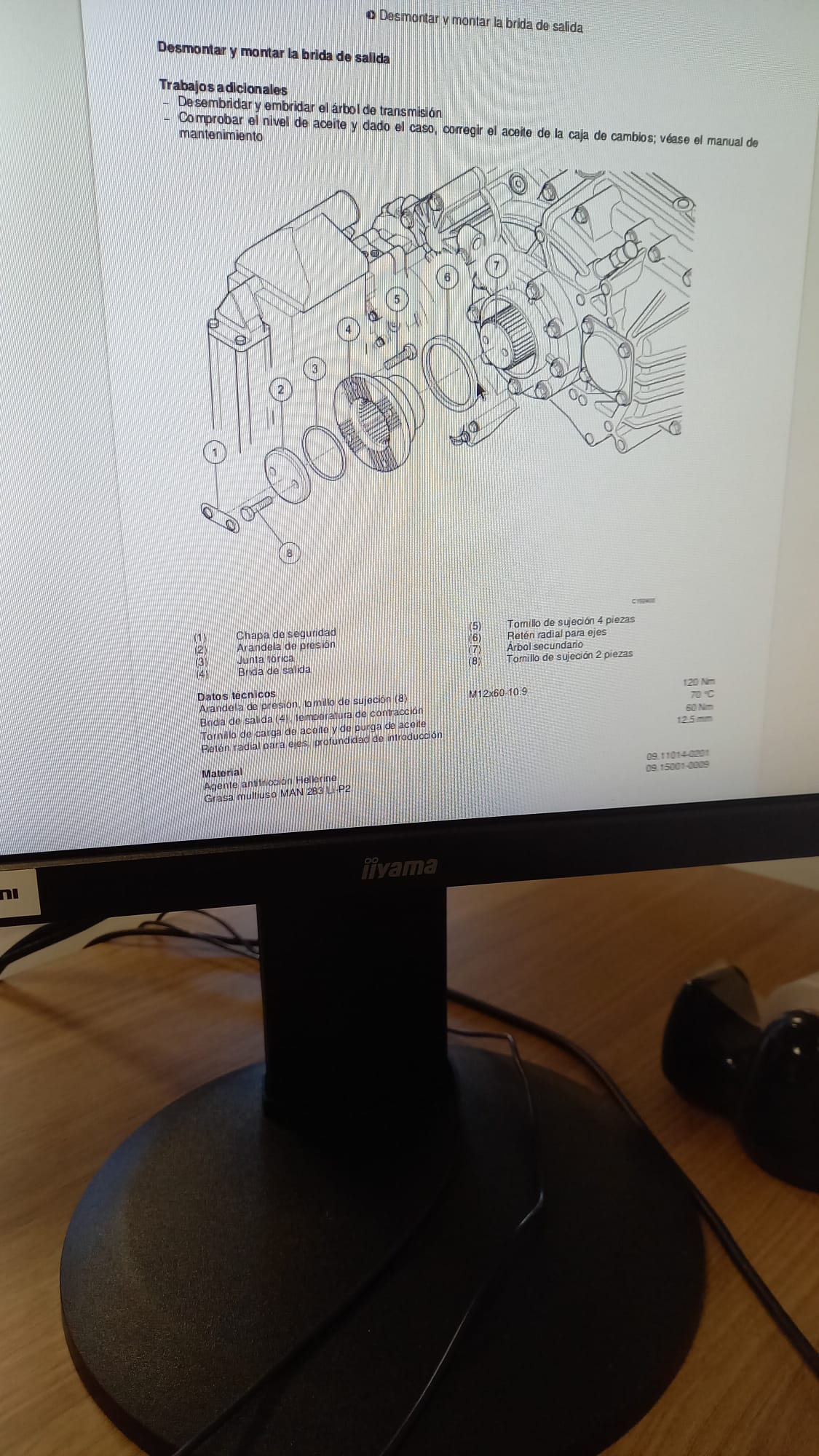

Je viens de m'apercevoir que j'ai un suintement d'huile à la sortie de ma boite au niveau de l'arbre de transmission, à l'endroit " où ca tourne" :lol:
J'en deduis que se n'est pas très grave et que cela est simplement le joint qui est mort.
Pour moi, il faut tomber l'arbre et ouvrir pour accéder au joint.
Je vous joints des photos, qu'en pensez-vous ? Est-ce compliqué à faire, à quoi dois-je m'attendre ?
Merci pour vos conseils

J'ai un peu avancé sur le problème, je pense avoir trouvé la procédure pour le remplacement du joint d'arbre.
Pour moi il s'agirait de la pièce numéro 6 sur la 1ère photo :
ou la 31 sur Mantis (N° Oem 81.96503-0236) :
Que pensez vous de cette procédure ? Cela ne ma pas l'air bien sorcier à faire, un peu long, mais pas sorcier...
Merci pour vos lumières

Petit retour concernant ce fameux joint spi.
Rien de sorcier au final, il faut juste un arrache moyeux ;)
J'en ai profiter également pour faire toutes les vidanges, BV, BT, ponts, moteur etc..., et changer tous les filtres

Tu peux mettre des pneus totalement différents entre l'avant et l'arrière. Par contre les pneus xdy ne sont pas pour l'essieu avant. Chez Michelin il y a la lettre Z pour l'essieu avant.
Concernant le châssis, l'idéal est de tout démonter c'est clair mais c'est un boulot énorme, c'est déjà super ce que t'as fait.
Je ne connais pas pour les 4x4 permanent, mais de toute façon le F2000 n'est pas en 4x4 permanent.
