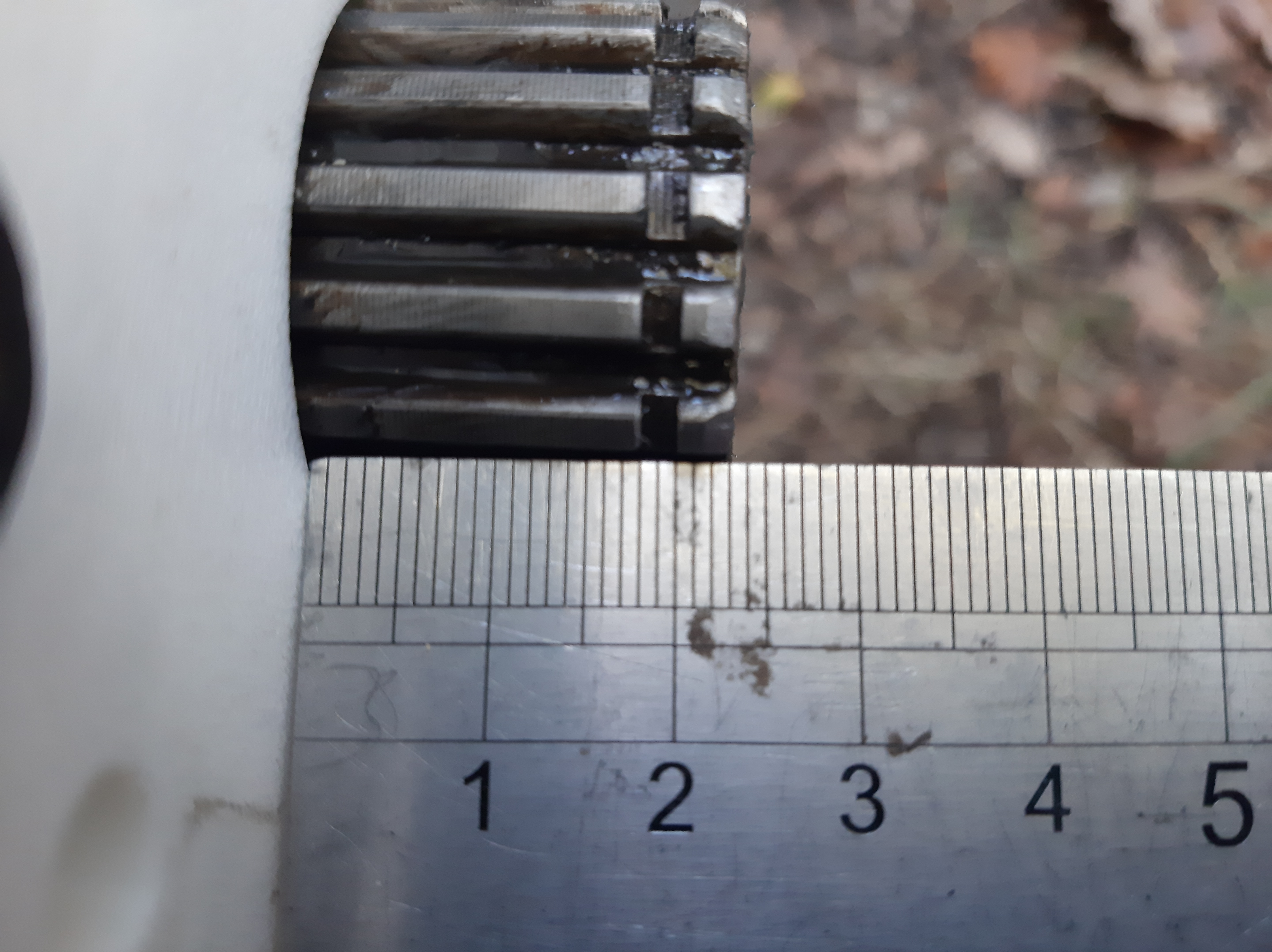

J'attends une main meneuse de Renault plus ou moins prochainement, en attendant je travail à partir de photo et de côtes prise par d'autres.
Actuellement j'ai baucoup de mal à identifié la norme de la cannelure des demi-arbre Renault..
J’écume les catalogues ... DIN 5480, 5482 etc.. mais je sèche pour l'instant..
27 dents ... +- int.~32/33mm X ext.~35mm
Si vous avez des pistes je suis preneur.. :thumbup:

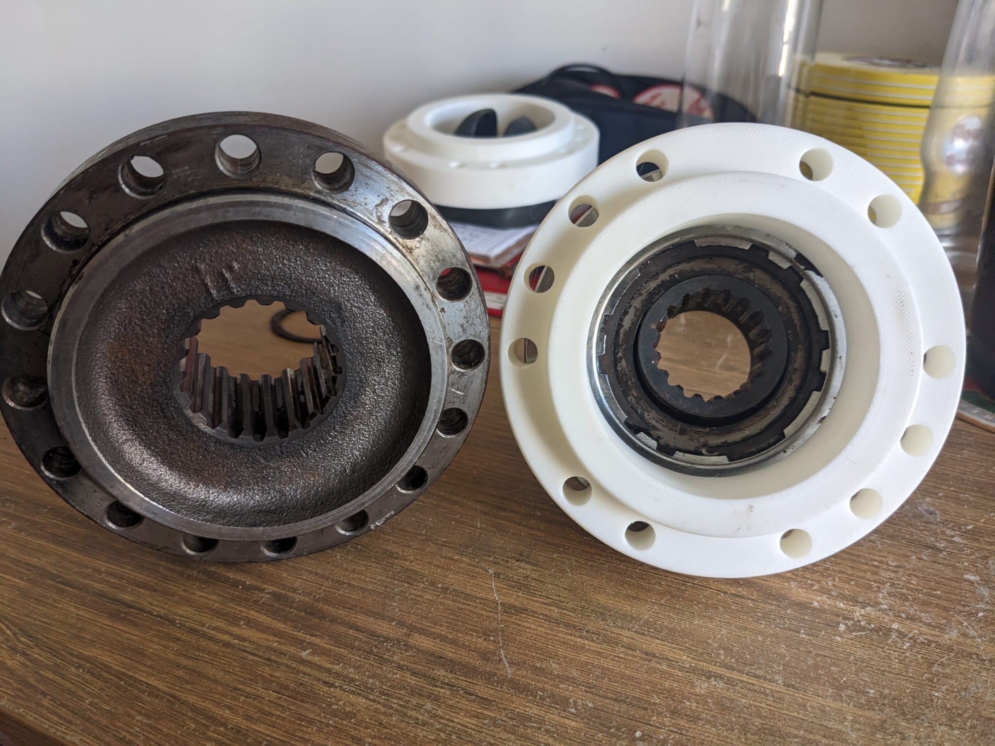

Merci à Yvan qui me prête une main meneuse pour les prise de côtes et les recherche. :thumbup:
J'ai pu comparer la taille de la bague intérieur des moyeux débrayable avec la main-meneuse. Je pense que la pièces acheté par Lapin, et que je devrait recevoir prochainement, sera suffisante pour envisager de tailler un bague avec.. :D
On cherche à fabriqué quelque chose comme ceci :
Pour le moment j'ignore tout des nuances d'acier etc.. de la bague acheté par Lapin, ni si ça serait suffisant, c'est pour prototypé pour le moment.. :roll:
Renault B120 Ponticelli

Bonjours, voici les premiers jets ..
En "sacrifiant" 4 perçages sur les 16 que comporte une main meneuse Hurth, on à la place de loger le MDB avec ses 6 trous de fixations.
Sans ça, il y aurais interférences.. :roll:
Dans les jours à venir, je vais parfaire ce prototype de plaque d'interface réalisé impression 3D plastique, puis j'en enverrais a des propriétaire de Hurth pour tests de montages.. :)

Après avoir reçu le prototype de hidden j'ai pu faire le test.
Premier point. Les vis btr sont trop longue de 3mm. Il faudra donc en prendre des plus courtes.
Sur les hurth il n'y a pas de jonc d'arrêt dans le jhc. La noix peut donc se déplacer de 5mm dans le sens longitudinal. Avantage/ inconvénients ?...
Lorsque la main meneuse est installée avec le jonc d'arrêt, il faut rentrer les cannelures pour mettre le couvercle. Difficile de prendre la côte à cet endroit.
À suivre

Merci Lapin pour tes tests 8)
Effectivement ça dépasse .. forcément car les tête de vis son maintenant logé dans l'épaisseur de la pièce :)
Je peux encore gagner quelque mm sur ce design, pour augmenté le dépassement des cannelures, mais c'est déjà suffisant.
j'ai retrouvé une photo qui montre bien où se loge le jonc d’arrêt dans la main meneuse. Par déduction et en mesurant celle de Yvan, j'en déduit qu'il y à 16mm entre la surface de référence blanche et le jonc du JHC.. 16mm que je peux facilement transformé en 18,5mm en jouant sur certains détails.
De plus, la bague peux aussi descendre pour aller chercher sous le niveaux de cette surface d'appui.. une 10 aine de mm facilement.
28,5 / 30mm serais largement suffisant..
A mon sens on est bon pas d'obstacle majeur. :D 8)
Il faudrait maintenant que quelqu'un se dévoue pour financer l'achat d'au moins un moyeux débrayable AISIN pour aller plus loin..
C'est à dire pour prendre les mesures exactes des bagues qu'il faudra pour lier le JHC et le moyeu deb.

La différence c'est que sur la main meneuse les têtes ne rentrent pas dedans mais restent en appui.
Le jonc d'arrêt vient en appui des cannelures au niveau de la flèche verte. Je te fais une photo demain.

"Auf der Hure ( putain) gibt es keinen Stoppring im jhc. Die Nuss kann sich also 5 mm in Längsrichtung bewegen. Vorteil/Nachteile?
Wenn die führende Hand mit dem Stoppring installiert ist, müssen die Splines eingezogen werden, um den Deckel zu legen. Es ist schwer, die Küste (côte) an dieser Stelle zu nehmen."
L'allemand à nouveau en français :vomir2:
Sur le Hure (putain) il n'y a pas d'anneau d'arrêt au siècle. L'écrou peut donc se déplacer de 5 mm dans le sens longitudinal. Avantage/inconvénients ?
Lorsque la main principale avec l'anneau d'arrêt est installée, les cannelures doivent être rétractées pour placer le couvercle. C'est difficile de prendre la Côte (côte) à ce stade."
La côte chez vous est une frontière chez nous. Je préfère la côte :drinkingcheers:
