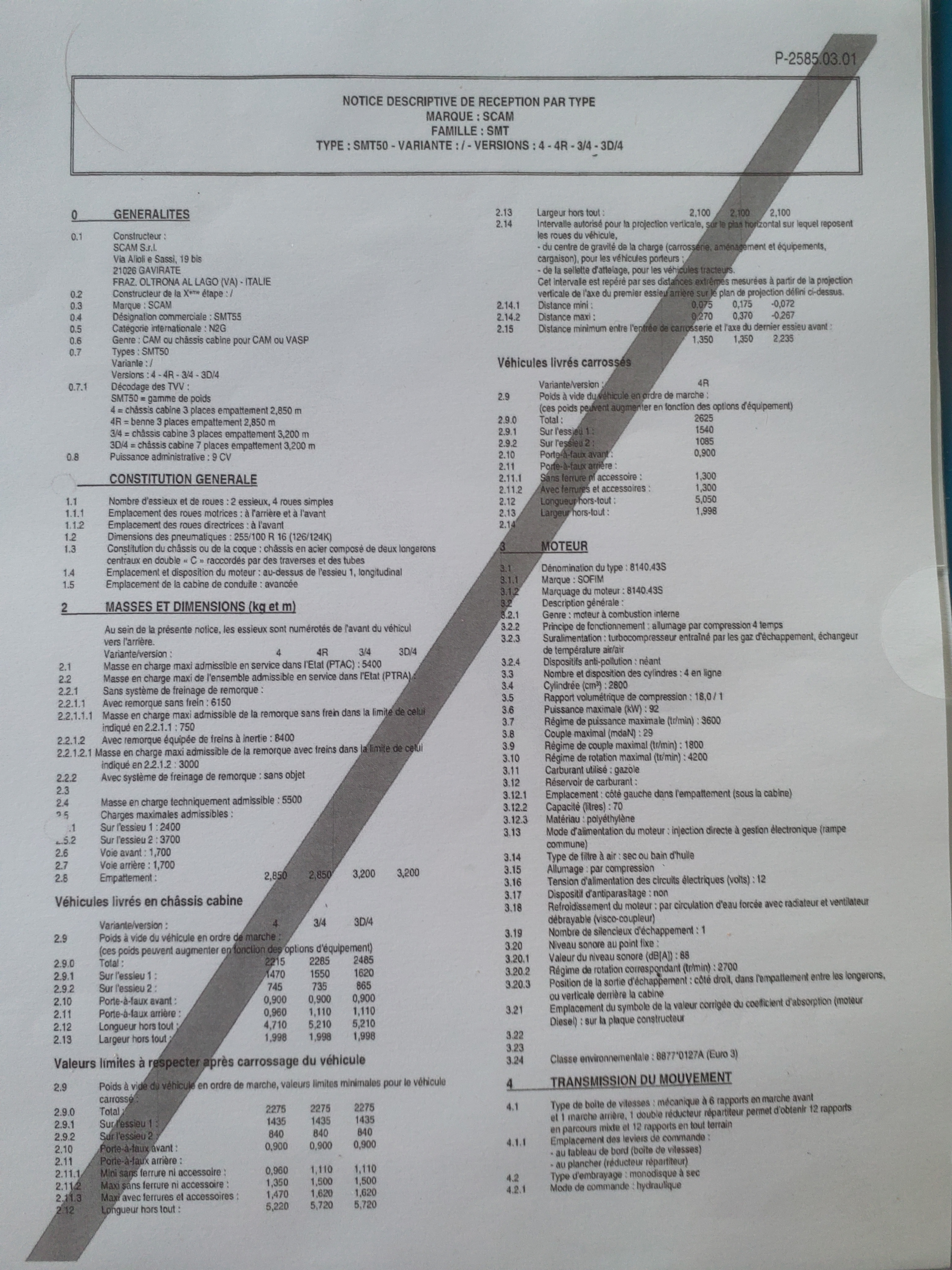

Je recherche le barré rouge du scam sm/smt 50.
C’est la version 5t du sm/smt 35. Je souhaite faire augmenter le ptac d’un scam sm 35 pour pouvoir y mettre une cellule. J’ai la barré rouge du smt 35 mais pour la dreal il me faut la version du smt 50 pour qu’ils comparent et valide la modification.
Si quelqu’un a ça 😅
Merci

Lecture du barre rouge ( pas évident)
Message par Vince40 »
Bonjour jecommence à regarder un peu le barre rouge de notre futur Scam, et la oups c'est une version 4 je dirais même 4r puisque il a une benne ,
La différence entre les 2 pas grand chose : 17cm de longueur et 10,002cm de largeur.
La question que je me pose si j'enlève la benne est-ce-que je passe en 4 ou pas :?:
Vous en pensez quoi ?
Demain j envois un mail à la DREAL histoire d être sûr

Re: Lecture du barre rouge ( pas évident)
Message par François M »
@ Vince40
Je te donne mon analyse :
1°/ Comme tu le soulignes la version 4R est une version carrossée "Optionnelle de série" donc le fabricant intervient en tant que fabricant de véhicule et carrossier aménageur.
2°/ Le véhicule de base "4" partage son châssis avec le "4R" mais il reprend une benne plus longue, je te cite ; 17cm de longueur et 10,002cm de largeur.
Cela peut te simplifier la vie si tu veux mettre une cellule en exploitant cette augmentation de longueur et de largeur.
3°/ Pour la DREAL, je parlerai bien d'option au même titre qu'une cellule ou une caisse frigorifique.
La benne est un élément de carrosserie livré de série et les version "4" et "4R" sont les mêmes "à la base".
La DREAL pourrait te demander de prouver que le "4" et le "4R" ont les mêmes bases de et ne diffèrent que par l'ajout de la benne.
La mention "Véhicule livré carrossé" va dans ce sens ce qui va dans le sens de tes intérêts, il me semble.
Je ne vois nul part de différence mécanique concernant les pneus, la boite de vitesse ou les suspensions qui seraient spécifiques :mrgreen:
Dans mon raisonnement le "R" est donc la cellule optionnelle.

avant toute chose , comme tu peux le voir j'ai fusionné ton sujet dans le topic barré rouge,
en effet ça peut intéresser certains d'en connaitre le contenu complet, donc si tu peux mettre des images de chaque page ça servira sûrement a d'autres un jour.
ensuite sur ta carte grise le véhicule est certainement mentionné en "benne" , ce qui est son carrosage qui a été validé avec les dimensions que tu donnes.
on pourrait être tenté de penser que tu peux donc reprendre ces dimensions pour mettre autre chose dessus mais rien n'est moins sur, car si tu conserves la benne et tu mets quelque chose dedans alors ok ce quelque chose sera considéré comme marchandise transportée mais si tu retires la benne pour y mettre une cellule par exemple ou autre chose, alors il te faudra de toutes façons un nouveau certificat de carrossage et repasser a la dreal pour faire changer le type.
la question qui t'intéresse je suppose est de savoir si alors tu peux bénéficier des memes dimensions pour ta cellule ? mais ça n'est pas certain car des dérogations sont accordées pour certains équipement dont la cinematique necessite ces "écarts" et pas forcément pour d'autres. donc il est sage effectivement de demander a ta dreal locale ce qu'elle en pense, et n'hésite pas a nous dire ce qu'il en est, là aussi ça en intéressera peut être d'autres.
j'avais un cas un peu similaire ou j'avais acheté un véhicule en "benne amovible" et dont la largeur correspondait a la cellule que j'avais posé dessus, mais je n'ai fait aucune démarche, partant du principe qu'une benne amo par définition est amovible et peut être remplacée par autre chose (ampliroll) mais là encore c'était qu'a moitié vrai puisque pour gagner de la masse j'avais retiré le bras hydraulique donc je n'étais pas en mesure de charger/décharger la cellule sur le champs. c'était un cas particulier quoi qu'il en soit: je profitais juste que la plaque de tare affiche déjà ma largeur de 2m10 de ma cellule et donc évitais une justification lors d'un contrôle sur le bord de la route.

Re: Barre rouge Scam sm/smt 50
@ Vin
Tableau-indices-de-charge.pdf
(51.46 Kio) Téléchargé 217 fois
ce40,
Voici la réponse de la DREAL Rhône Alpes que je remercie au passage pour sa disponibilité et sa pédagogie.
Ton SCAM existe en 2 empattements :
  • 4/4R en 2,850 mm ; le R étant pour la version "Benne".
  • 3/4 & 3D/4 en 3,200 mm.
Petite remarque personnelle au passage :
J'espère que le choix de l'empattement court est volontaire car rallonger le châssis pourrait couter cher mais ce n'est pas la question.
Tu vas donc enlever la benne et passer par un professionnel qui va te fournir une cellule dont tu te garderas ou pas l'aménagement.
C'est comme pour la dépose de la benne ; tu le fais de ton côté ou tu payes un professionnel pour le faire.
Ce n'est pas le problème !
L'idée est que lorsque tu vas passer à la DREAL pour passer en VASP, tu devras avoir un dossier complet et conforme au "Barré rouge".
Mais en disant cela, je pars du principe que tu veux mettre une cellule à la place de la benne ; cette cellule étant fixe.
Sinon tu peux garder ta benne et transporter une structure amovible.
Dans ce dernier cas tu restes en version "Benne".
:vomir2:
Donc pour faire simple ; en déposant ta benne tu passes d'une version "4R" à une version "4".
Tu refais à neuf ton châssis et tu passes à "L'opération Cellule".
Ton carrossier va te délivrer un dossier pour la DREAL et tu auras tous les certificats en fonction des montages électriques et/ou gaz voulus dans ton installation.
Tu repars avec un véhicule en VASP.
Tu risques de devoir changer tes rétroviseurs par des modèles avec plus d'écartement pour prendre en compte la largeur de ta cellule.

Par contre, je vois sur ton "Barré rouge" que c'est pour un SMT55 et tu nous parles d'un SMT50.
Ce n’est donc pas le bon "Barré rouge"
ATTENTION.
Le Manuel du SMT55 :
https://www.arvi.fr/Le_vehicule/SCAM-IV ... l_SCAM.pdf
Manuel_SCAM.pdf
(4.69 Mio) Téléchargé 201 fois
Il m'a permis d'identifier le modèle de rétroviseur :D
Si je comprends bien les versions 30/55 ne différent que par leur PTAC et les montages de pneus qui différent entre les versions :
SM => 255/100-16 Charge maximale par essieu (ARR) 3400 kg à 4.5 bars
SMT=> 9,5 R -17,5 Charge maximale par essieu (ARR) 3460 kg à 6.5 bars
Même en 3.5t de PTAC, le poids supporté est supérieur :
SM => 255/100-16 Charge maximale 6 210 kg
SMT=> 9,5 R -17,5 Charge maximale 6 210 kg
Voici mon barré rouge, si ça peut aider !
Notice SCAM SMT55.pdf
(660.27 Kio) Téléchargé 236 fois
SCAM SMT55.pdf
François M
Fluidifieur de Traffic
Messages : 271
Enregistré le : 27 janv. 2024 14:44
Sans le caviardage c'est mieux :
Notice SCAM SMT55-1.pdf
(1.07 Mio) Téléchargé 220 fois
ATTENTION SMT 55 et tu dis avoir un 50 ???
:mrgreen: :mrgreen: :mrgreen:
Oui François en fait pour le CNRV c'est juste une histoire de dénomination commerciale et de l'autre le titre de réception car le ptac est de 5400kg sur le véhicule il est sticker smt55 et la carte grise smt50
