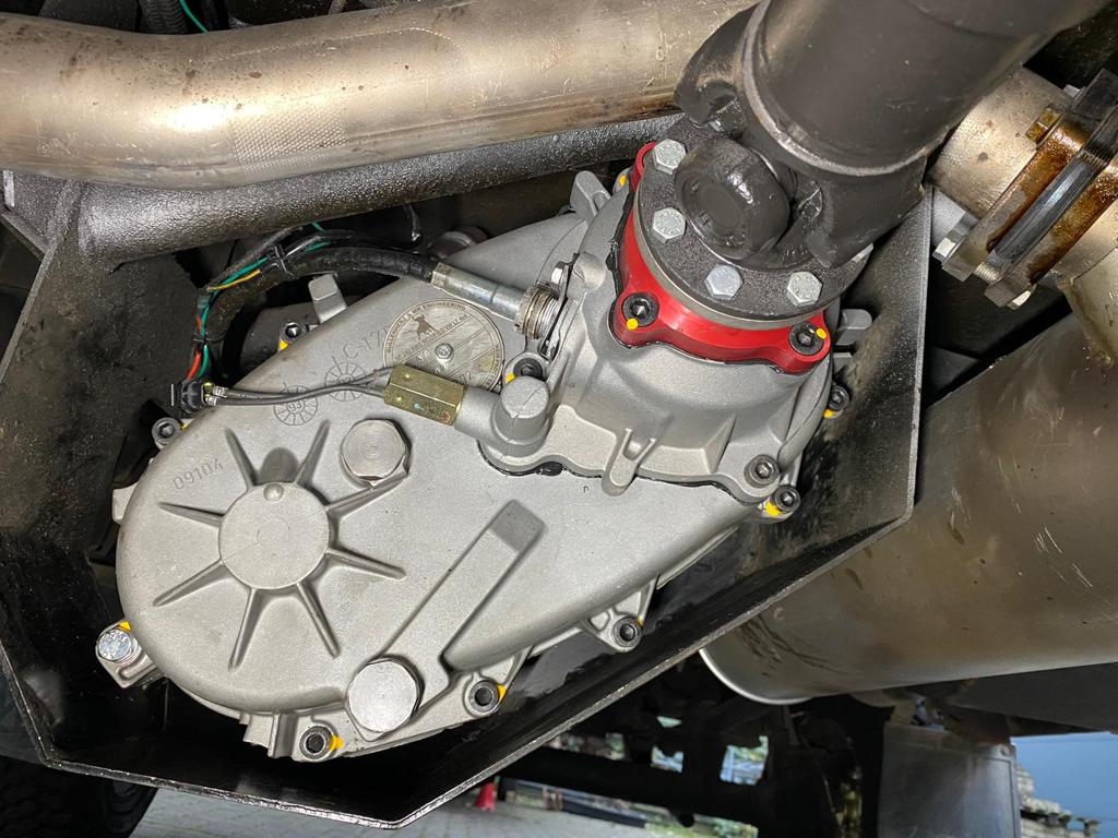

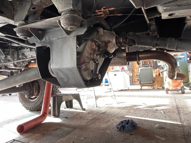

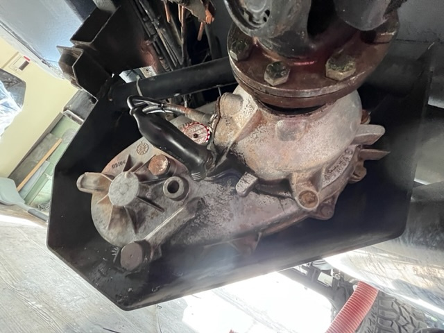

Le transfer 242 adapter vw avec le differentiel verrouillable
def130
Fantôme
Fantôme
Messages : 243
Enregistré le : 15 avr. 2012 11:29
Re: Mon LT 45
Message par def130 »
C est un gars en Allemagne qui les préparent bon c est pas
donné mais la modif en vaut la peine surtout sur le long therme et pour nos prochains trip.

Message par kaya29 »
Super :thumbup:
Peut être resterait à poser un tube ou autre renfort afin de protéger ce beau transfert d’une marche arrière malencontreuse?

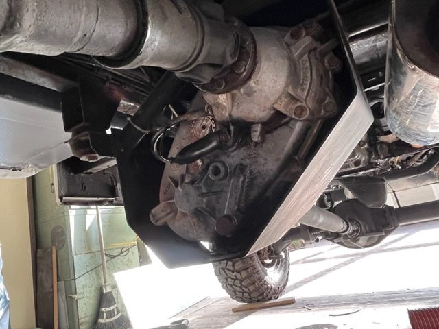

Il est pas encore posé d abort je dois le financer….
Et j ai encore du taf pour terminé la cellule .

Messages : 990
Re: Mon LT 45
Ha, je croyais que c’était une photos du montage que tu avais fait, faut te suivre hein Mouhaha

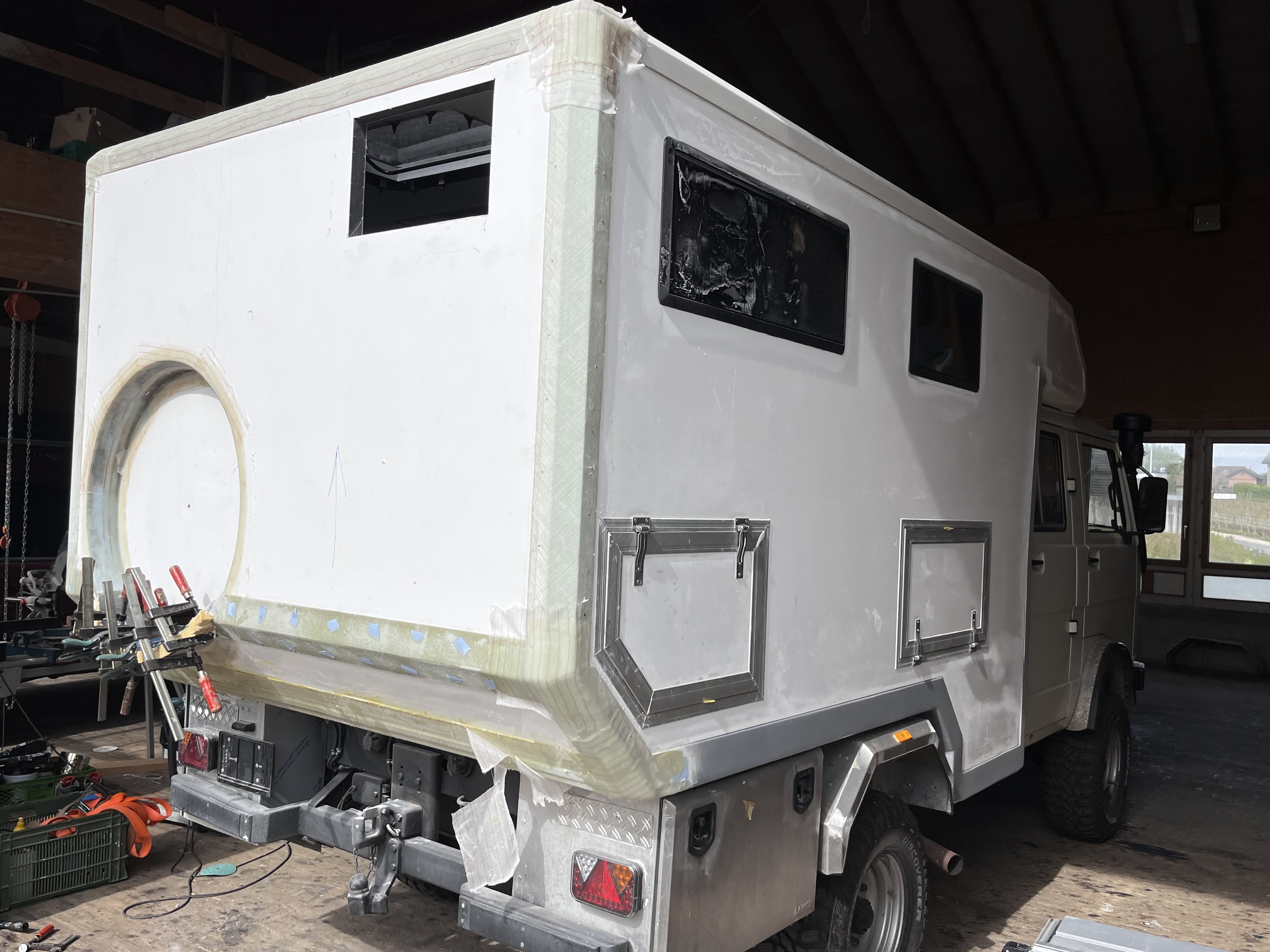

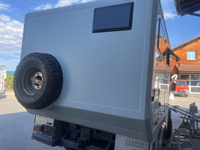

Voilà la caisse est officiellement fermée il me restait la face
Arrière.

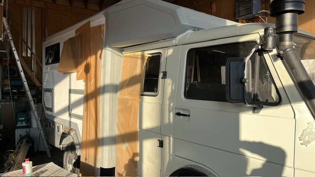

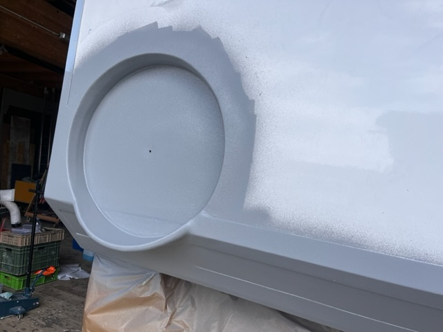

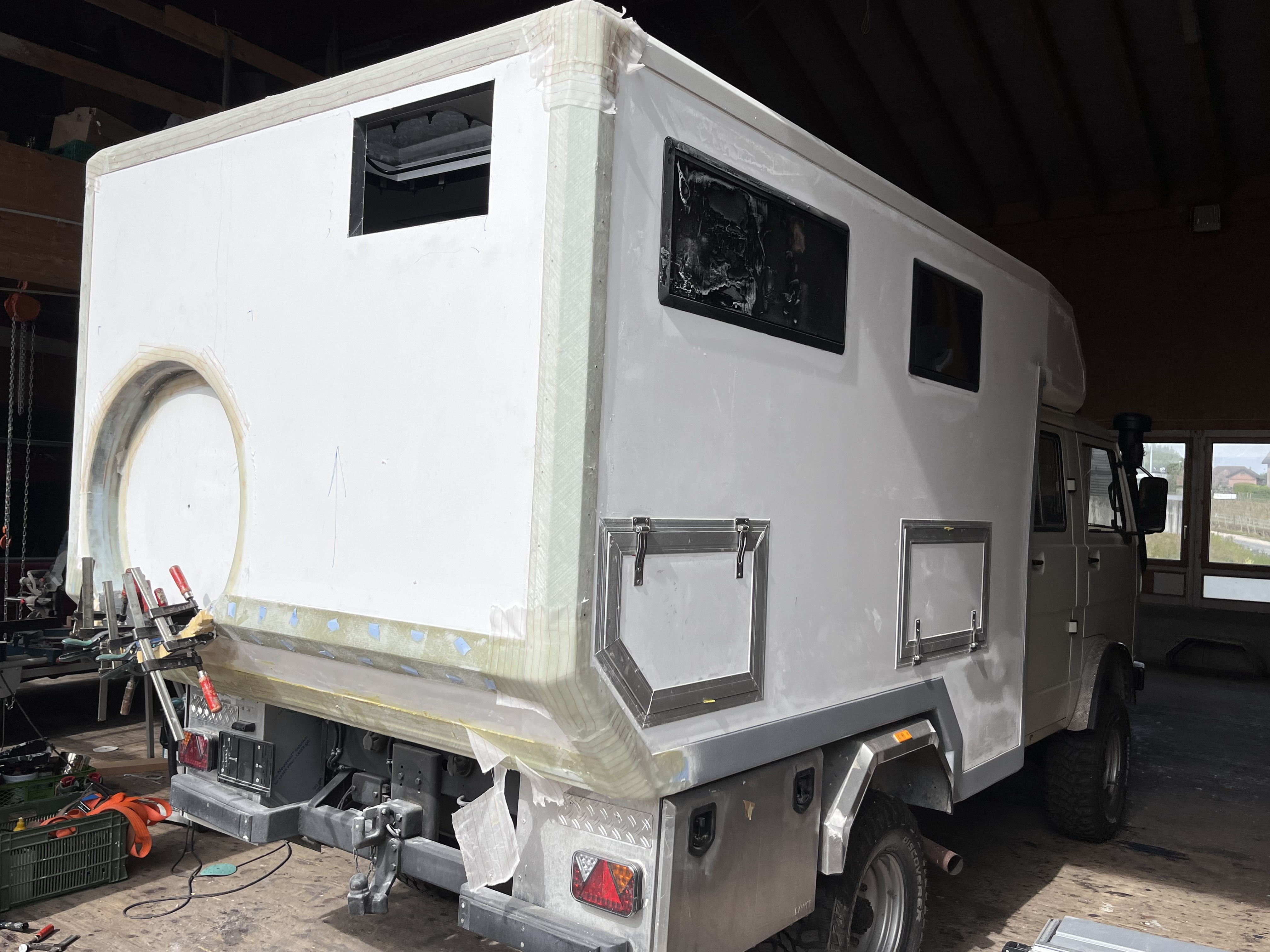

On commence lea finitions extérieur et la mise en peinture

Messages : 990
Re: Mon LT 45
:thumbup: Il va avoir une bonne bouille fini.

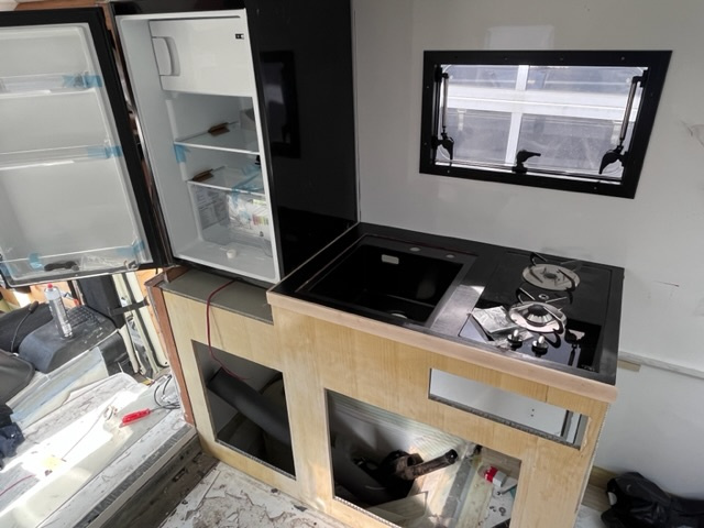

On commence l aménagements
