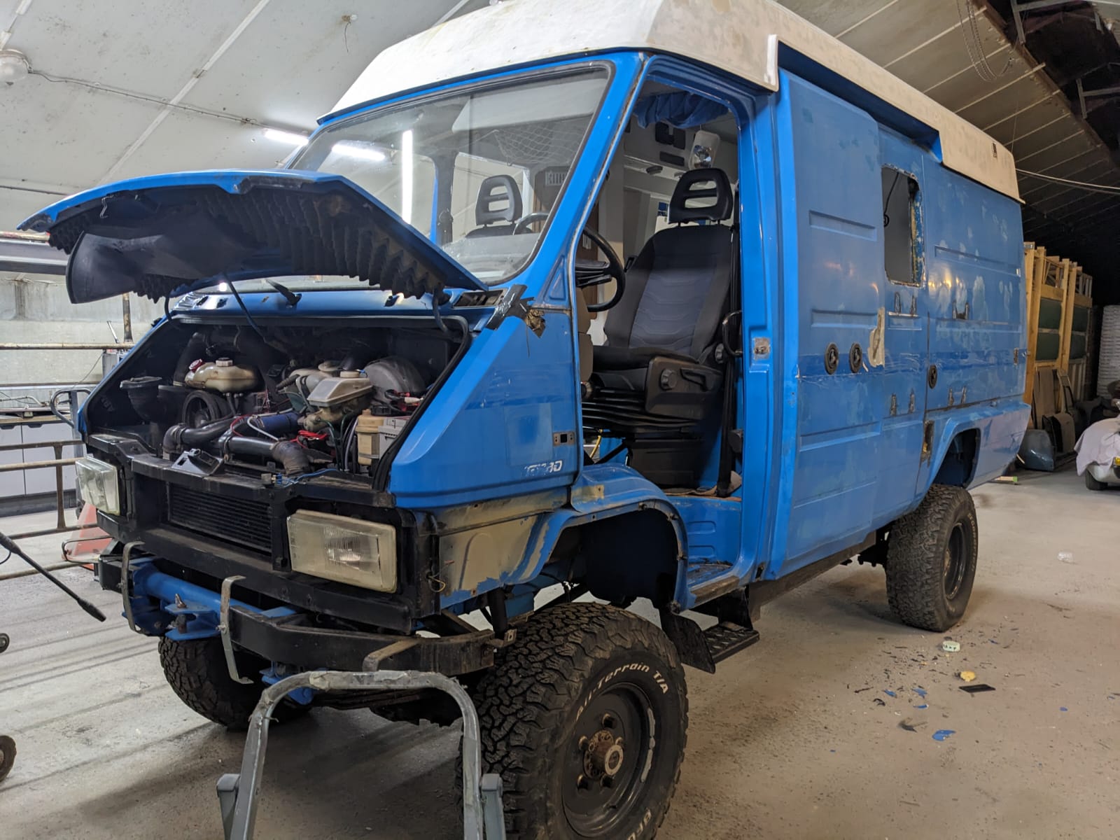

Le camion est arrivé à l'atelier de carrosserie lundi.. Sa remise en forme (littéralement) à pu commencé. :lol:
C'est parti pour 3/4 semaine de soins.. 8)
à suivre..

Message par HiddenTTY »
Merci, tant qu'a faire autant joindre l'utile à l'agréable.. Car ce n'est pas par pur considération esthétique que j'ai cassé la tirelire pour une complète en carrosserie mais aussi par nécessité (anticipé).
Les mastiques qui avais servie à camoufler les enfoncements se fissurais, le contour des baies avais de la rouille, le toit n’étais plus parfaitement étanche au niveau du lanterneau. Certaines amorces de rouille sur la carrosserie et les joints de liaisons des panneaux de taule craquelé me chagrinais quand même beaucoup les jours de pluies.. :?
Rien de particulièrement étonnant pour un véhicule de voyage tout-terrains qui fête ses 33ans, mais ça représente une somme de taff assez conséquente pour garantir ses prochaines décennies.
En ce moment ça commence à devenir sérieux :
kaya29 a écrit : 01 nov. 2022 21:32 :thumbup: belle acquisition ;)
Tu comptes le repeindre complètement et si oui dans la même teinte?
Perso, je le verrais mieux en blanc éolienne que bleu EDF :lol:
Désolé Kaya.. le charme de l’origine à parlé :
