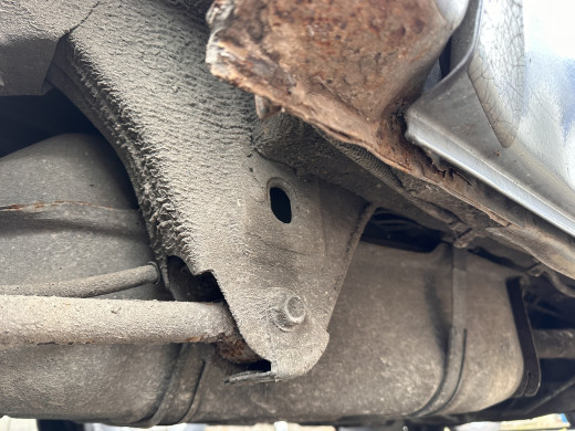

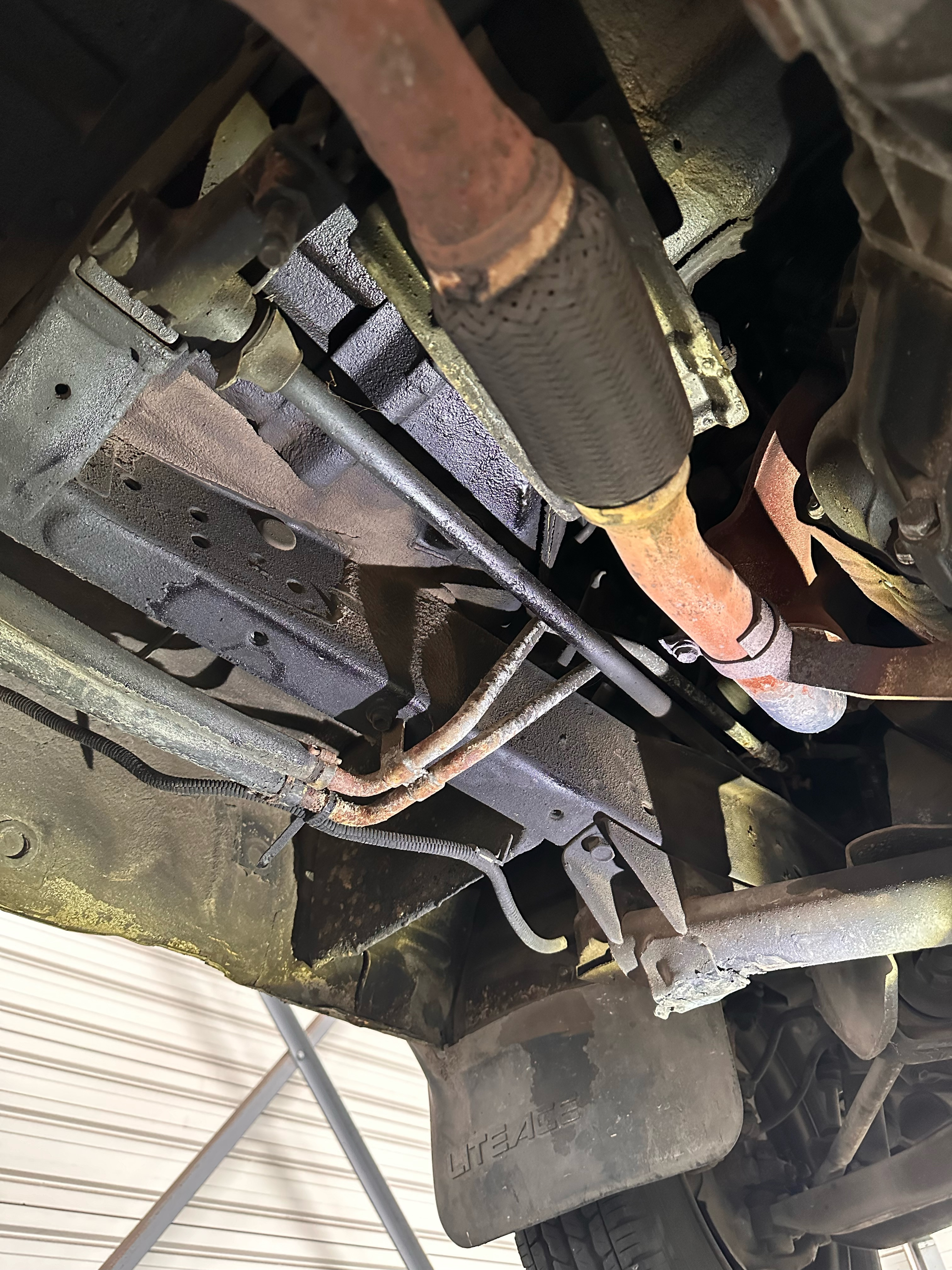

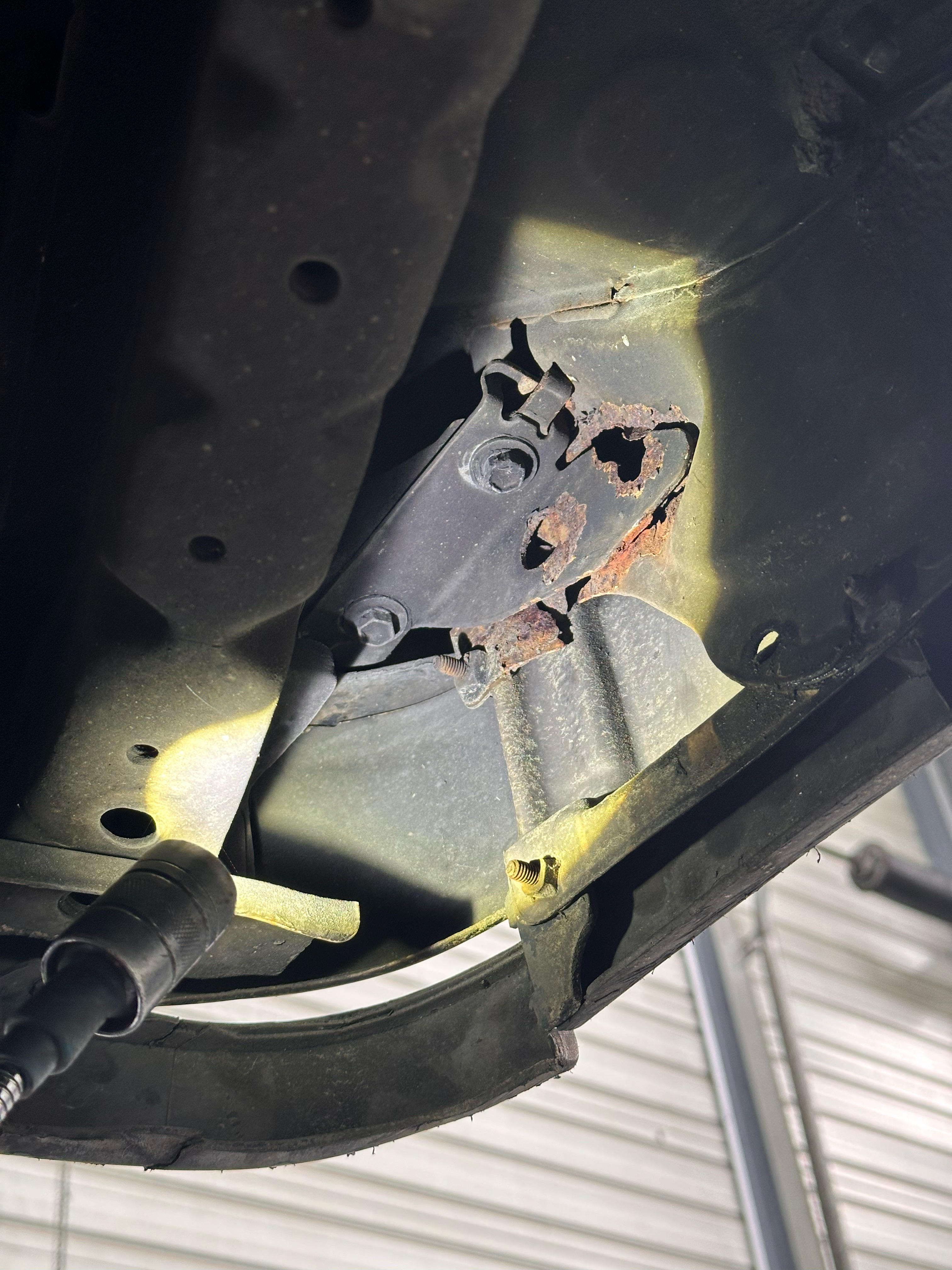

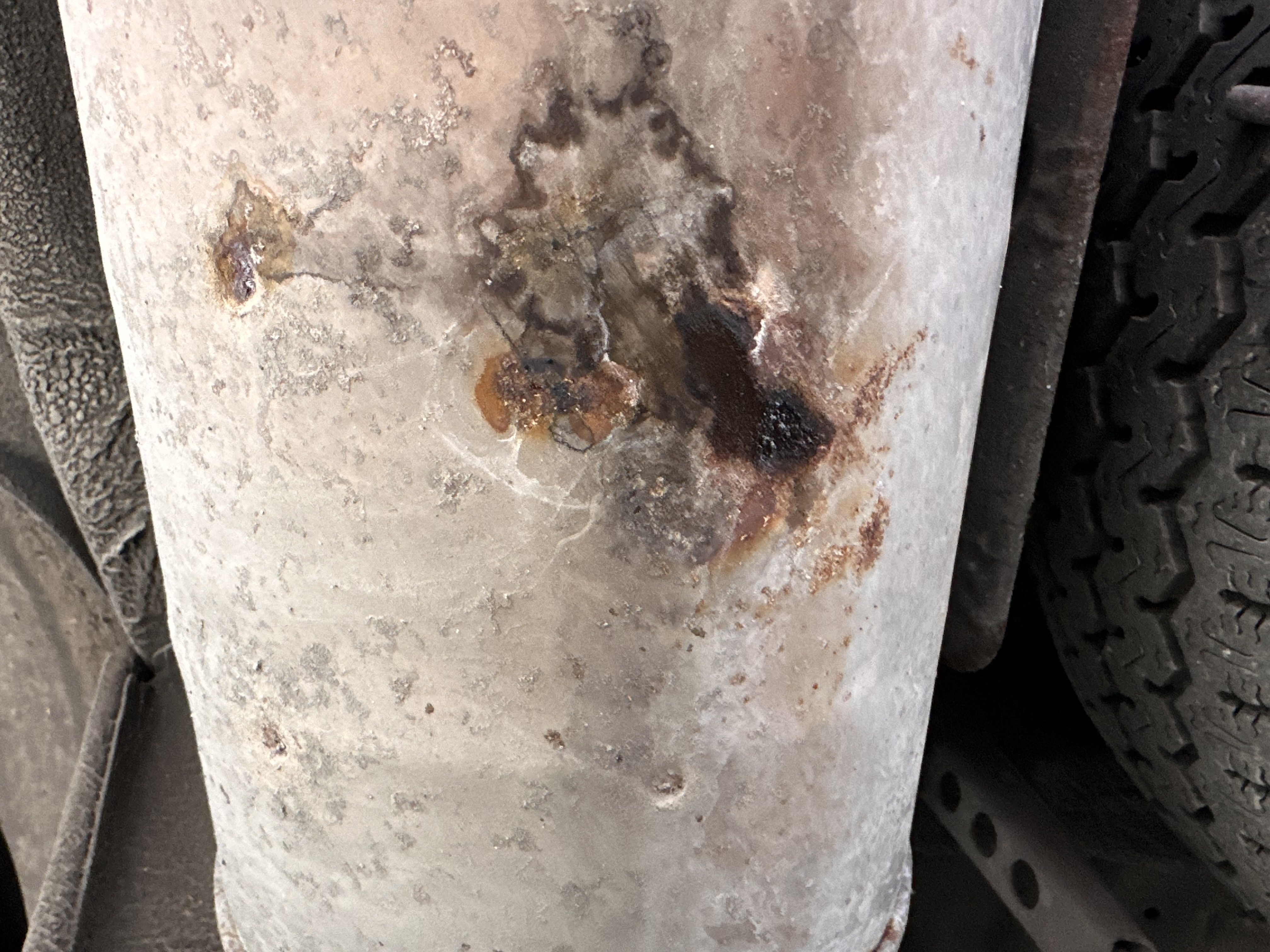

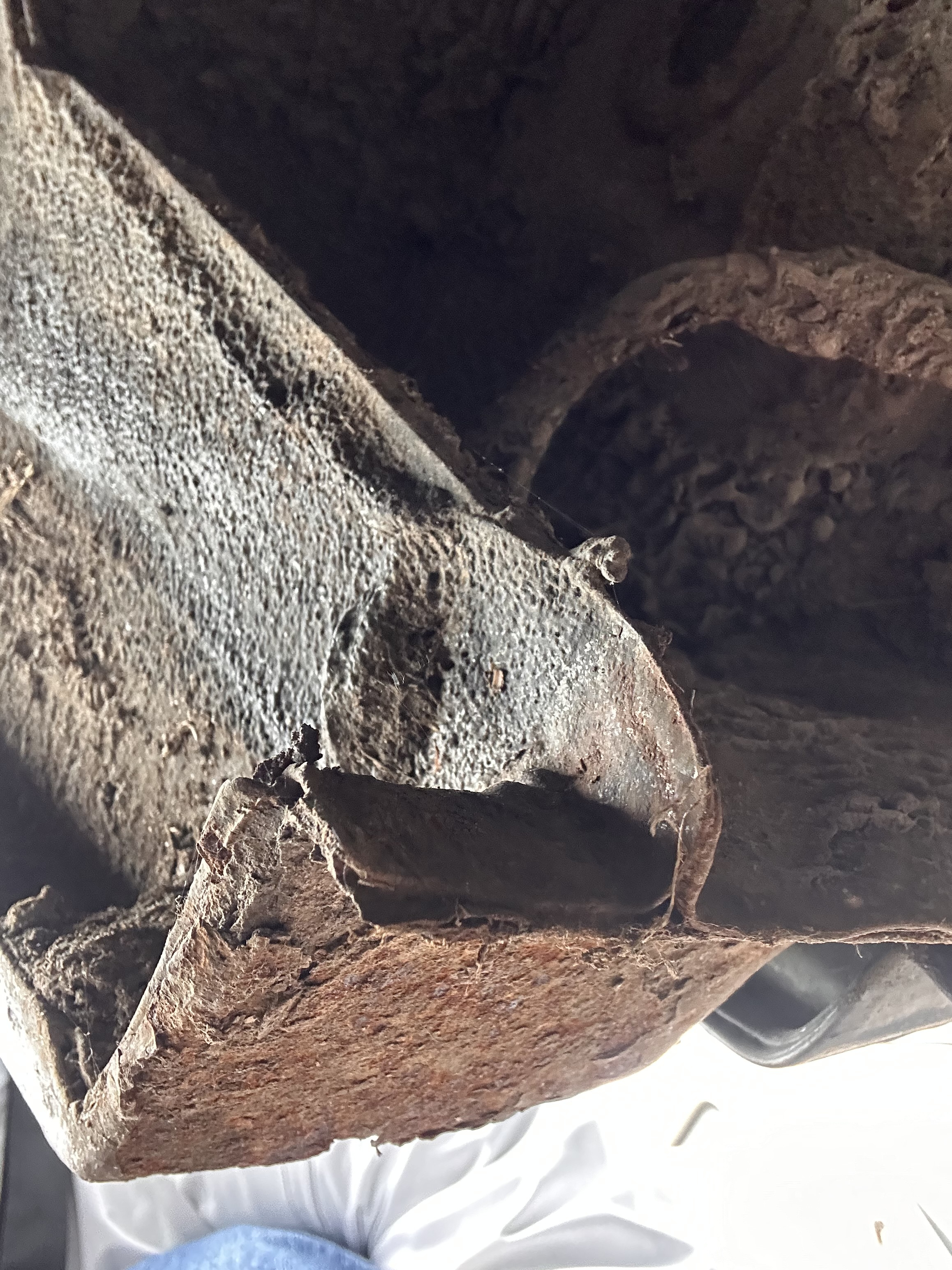

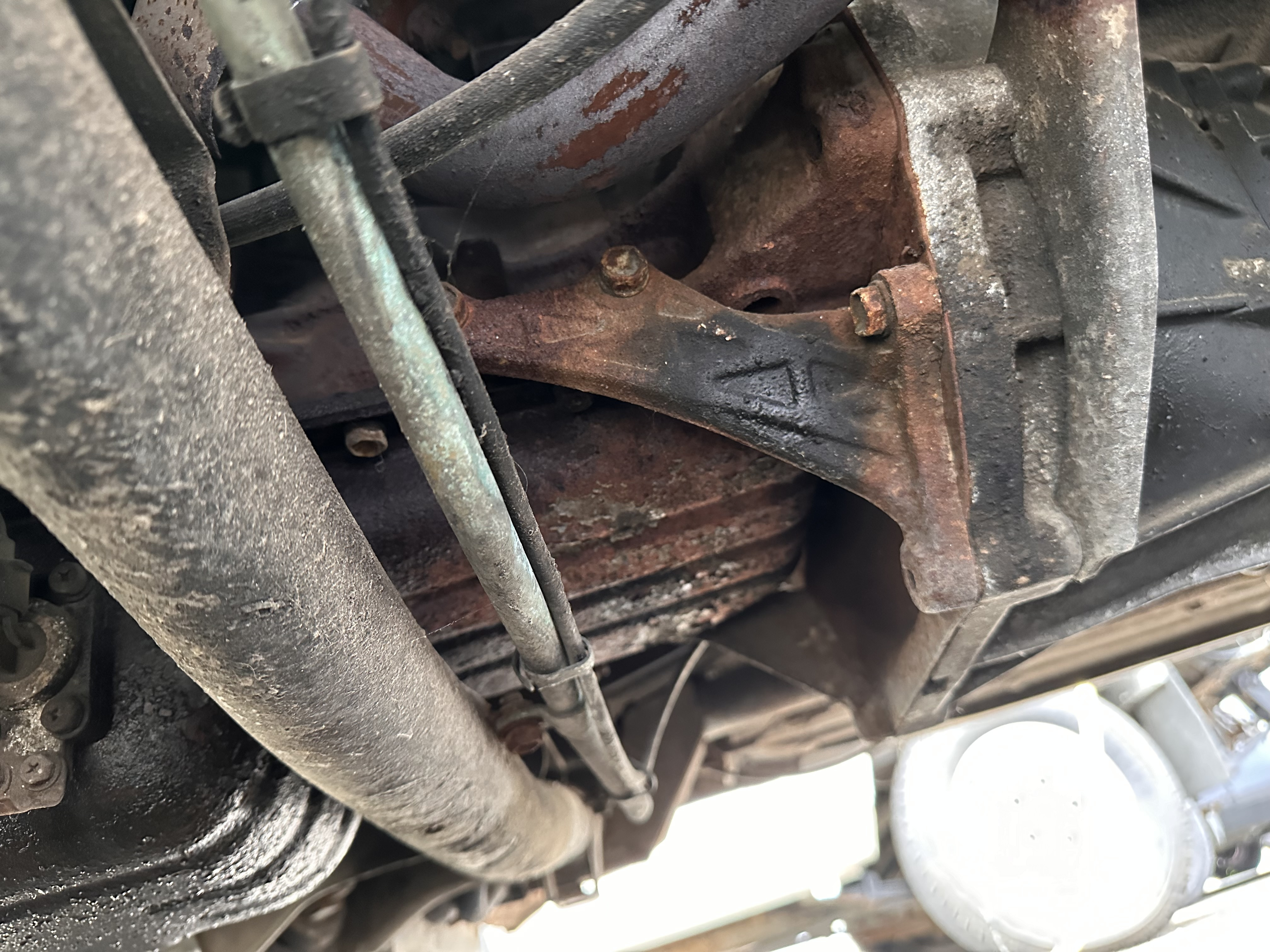

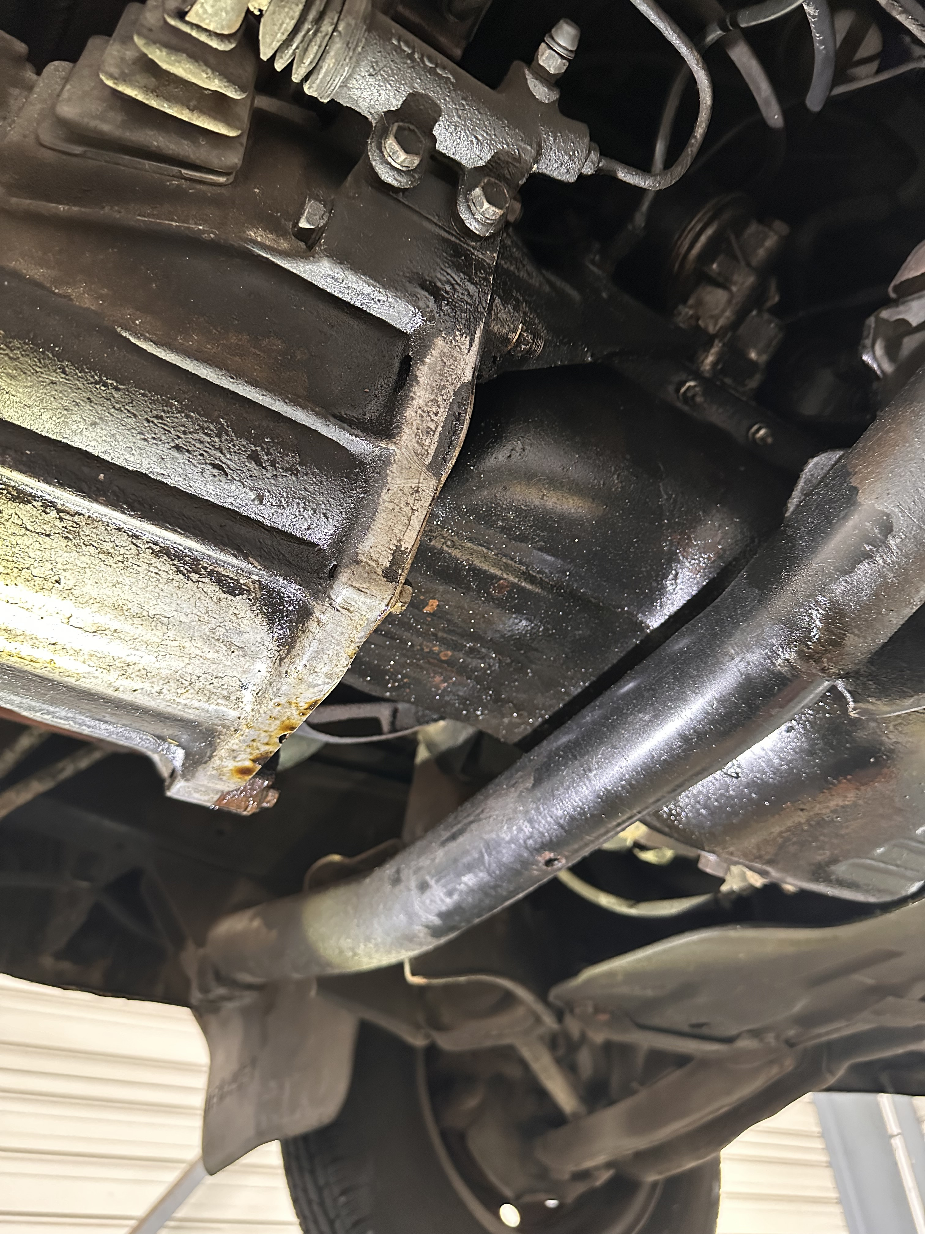

Le centre de contrôle technique a accepté de le mettre sur le pont pour nous montrer les défauts que voici
En prenant tous les éléments en mains quelques réparations majeures à faire : corrosion ( découpe + plaque à souder ), tresse à remplacer, tuyaux d'arrivée d'essence à remplacer, ligne d'échappement à refixer, roulements à remplacer, et joints pour une fuite d'huile localisée. Ce qui nous paraît une base relativement plus saine que d'autres en vente sur certains sites pour ne pas les nommer. Voyez-vous des points d'attention à regarder pour ce genre de vieux véhicules ? Normalement avec ct en mains on ne devrait pas passer à côté d'un élément défectueux

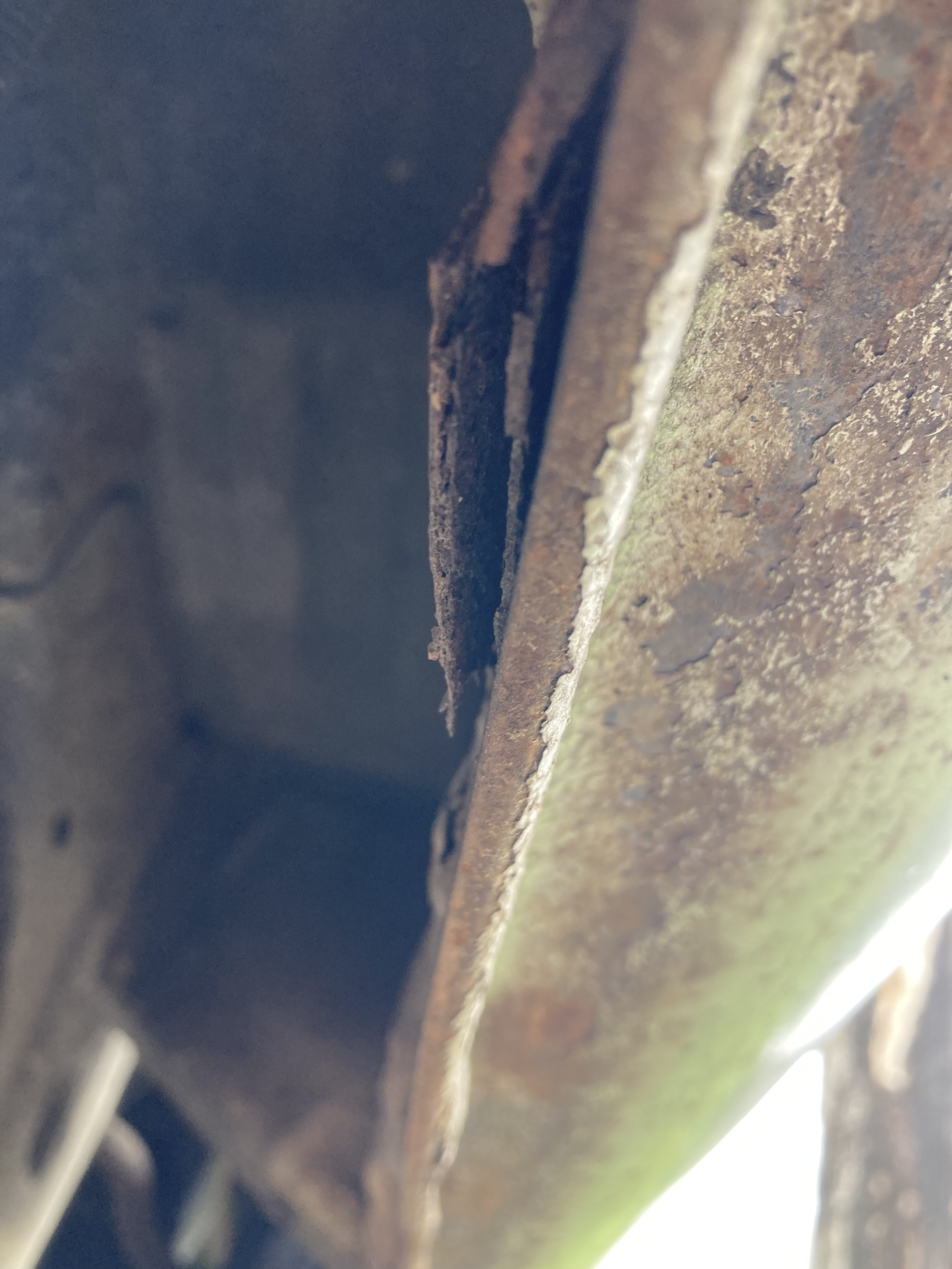

Hey, décidemment en ce moment les annonces pleuvent. Voici un autre Toy' attaqué sur son berceau + châssis, qu'en pensez-vous à vu d'oeil ? Celui-ci est géographiquement à l'opposé c'est compliqué de le voir on se base uniquement sur les photos reçus
Clem & Tonio
Messages : 5052
Re: TOYOTA Liteace M30
l'intérieur du bas de caisse s'est du taf,la traverse s'est rien: un coup de sablage et d'apprêt et s'est reparti ...

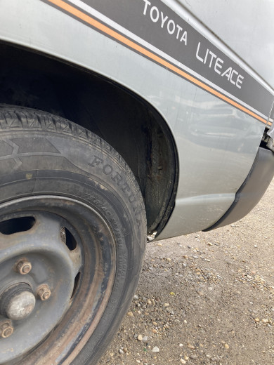

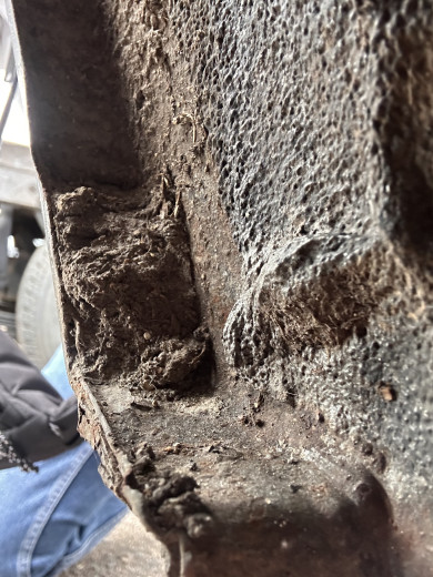

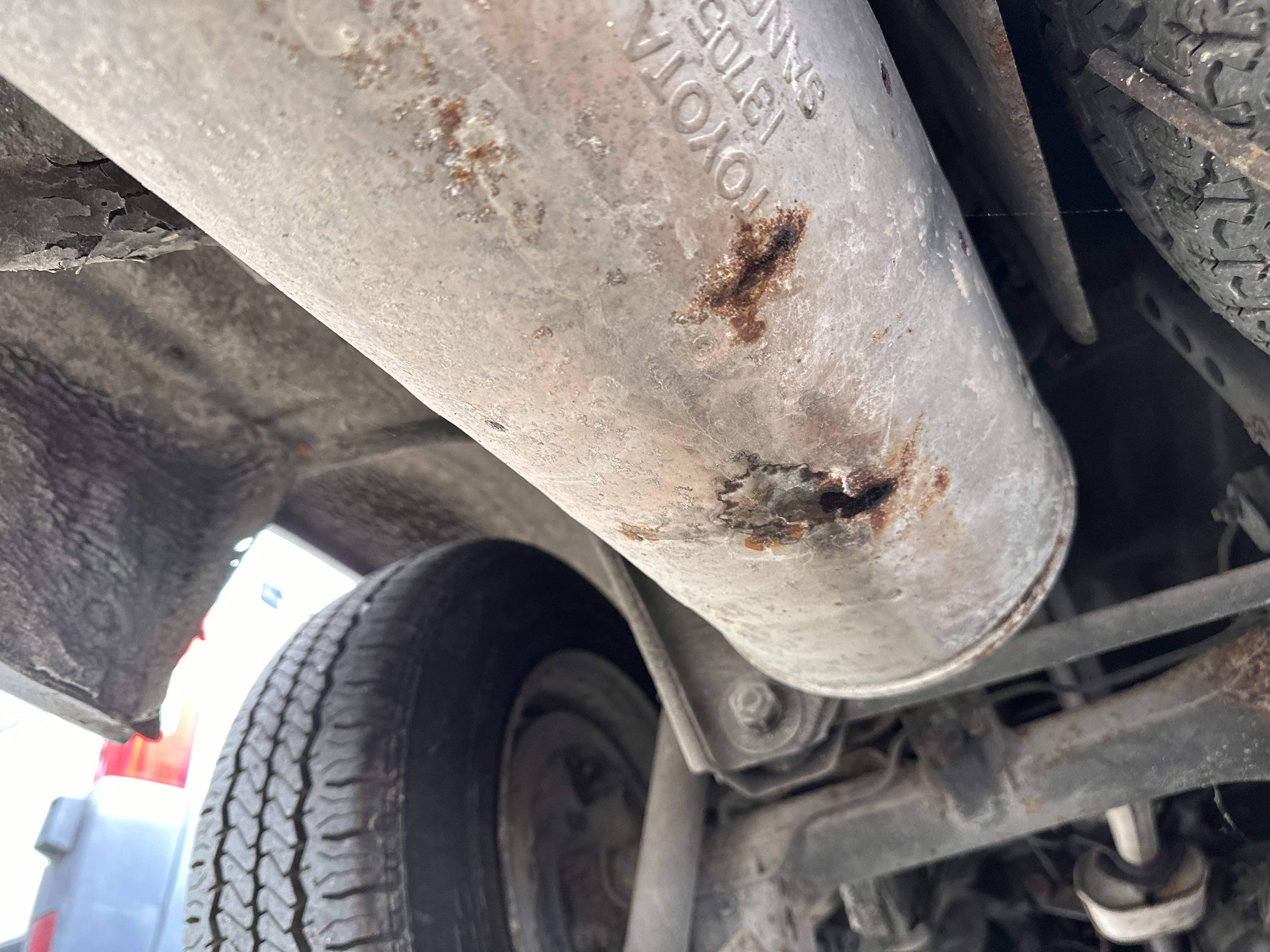

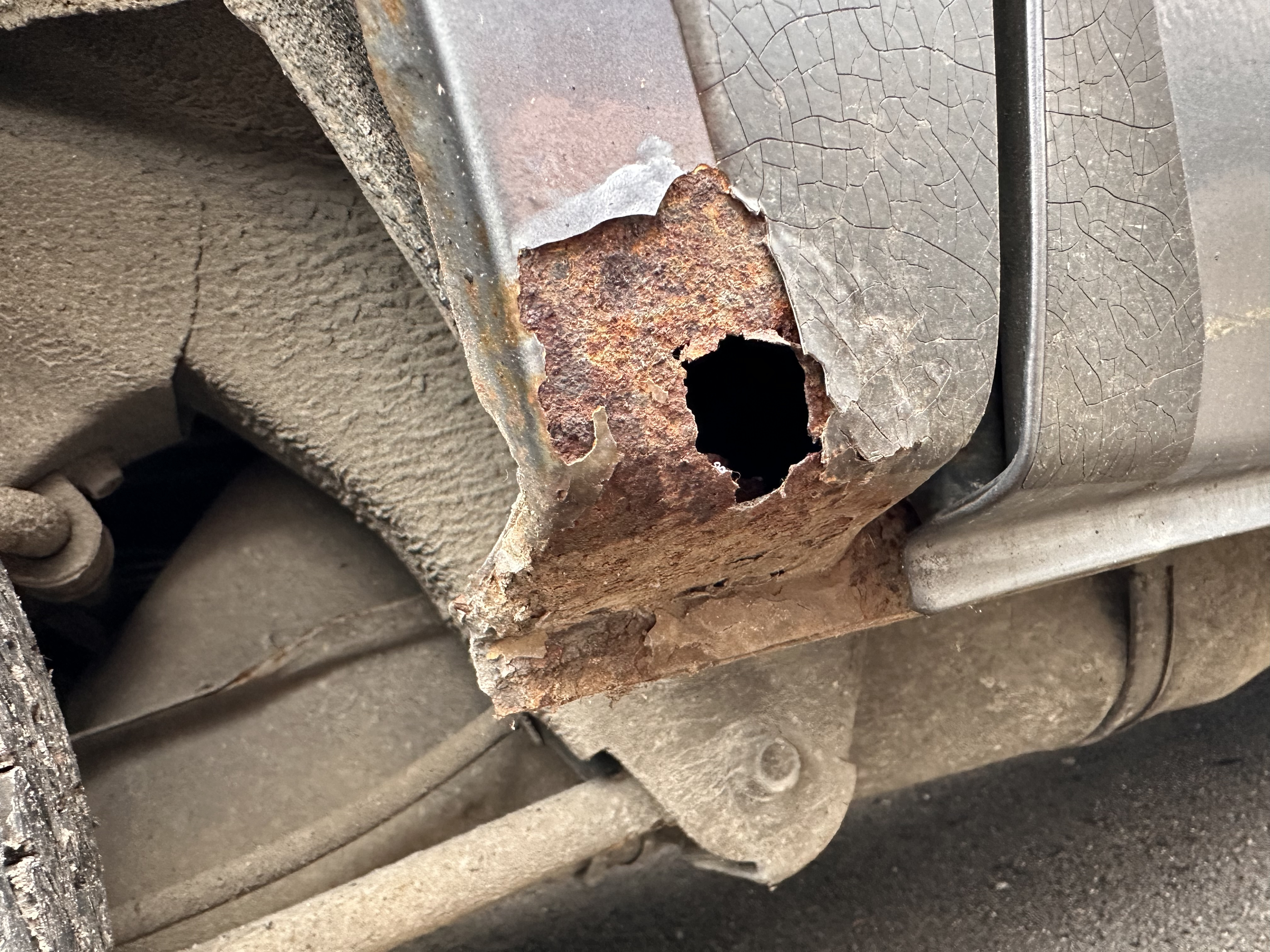

Une visite de plus hier, un model f cette fois-ci, qu'en pensez-vous ? Tout le reste est vraiment clean et ce Toy' est un peu plus grand, on est bien emballés

L'échappement, c'est pas grand chose (renseignez vous quand même sur le prix, des fois on a des surprises :twisted: ) le reste.. il est temps de stopper cette corrosion, mais ça se fait pas trop mal pour pas trop cher (si vous le faites vous même, c'est surtout du temps) par contre le trou.. va falloir passer par un pro, ou vous avez un ami qui soude du fin.. :roll:
C'est le bas d'une aile ? (On est où là ? ) L'idéal serait de pouvoir démonter pour pouvoir y traiter correctement et voir derrière comment c'est (on dirait un endroit où il y avait une bavette et elle a été enlevée.. )

On est d'accord la priorité n°1 sera de stopper cette corrosion avant même la mécanique. Comment est-ce que tu nous conseillerais de faire pour ce dessous de véhicule ? On pensait tout gratter nous même et ensuite envoyer chez un pro pour réaliser un traitement anti-rouille + blackson ou équivalent. Est-ce aussi efficace de le faire soi-même avec des bombes spray ?
Oui le trou c'est le bas d'une aile mais devant le passage de roue arrière droit pas derrière à l'endroit d'une bavette, par-dessus passe la porte latérale ( pour situer )

Pour la rouille sur les parties épaisses, brosse rapide pour décaper le + gros, puis acide (fais une recherche avec "passivation", puis un truc pour protéger style Owatrol, puis peinture, puis éventuellement du Blackson ou équivalent LA OU C'EST NÉCESSAIRE (c'est fait pour protéger des projections type gravier, pas pour arrêter l'humidite, ça peut vite devenir un piège à corrosion qui aura tout loisir de se développer à l'abri des regards :| :?
Sur des zones qui sont censées évacuer de la chaleur (différentiel, carter d'huile,..) avec des t° chaudes, ça ne va pas être bon.. fouet
Pour le trou, il faut traiter ça proprement, c'est con, ce n'est pas une zone démontable.. Faudrait voir avec un carrossier, il semble qu'il y a quand même un bon bout à virer pour repartir sur du sain.. Regardez s'il n'y a pas un endroit dans l'aile où l'eau pourrait rentrer pour atterrir là.

Merci, bien vu la passivation. La peinture est-ce nécessaire ? Quel est le but recherché ? Un simple vernis vaut la même chose ?
Le blackson est plutôt destiné aux passages de roues et pièces proches du sol si nous comprenons bien ?
Non ce n'est pas démontable d'où la prise de tête qu'aura le carrossier. A pioris par d'endroit où l'eau pourrait stagner

La peinture parce que c'est ce qui protège le mieux, les vernis (pour moi, et je ne suis pas carrossier) c'est cosmético-protecteur, c'est bien, mais ça ne vaut pas la peinture.
C'est elle qui va isoler ta tôle de l'air et de l'humidité qui provoquent de la corrosion, pour le dessous, un gris clair peut être pas mal dans le sens que si la rouille repart dessous, dès que la peinture craque et la rouille ressort, ça se voit tout de suite ;) (par rapport à du noir ou du marron/rouge tellement proche de la rouille..)
Le Blackson, c'est un bouclier amortisseur de gravillons/projections, à mettre là où des petits trucs projetés par les roues risquent d'arriver suffisamment fort pour endommager la peinture (des bavettes sont aussi très utiles pour ça, sur neige, ça évitera de vous retrouver avec des "sabots" de plusieurs kilos collés aux bas de caisse, de (vraiment) tartiner tout le châssis à la boue quand vous roulerez sur piste mouillée..
Pour la tôle percée, il faut voir avec un carrossier, je ne saurais pas vous dire si ça forme un élément de structure ou pas.. je ne connais pas ce modèle

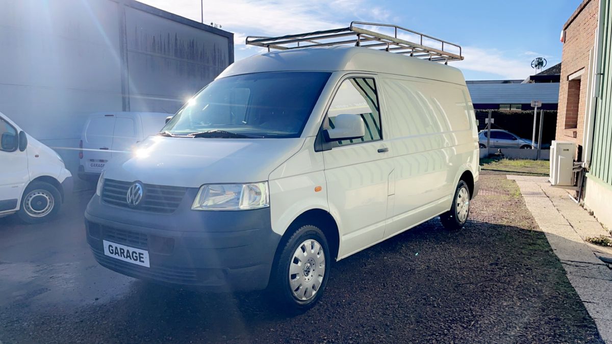

https://www.leboncoin.fr/ad/utilitaires/2484267831
Certains me diront que ce n'est pas terrible un T5, mais c'est certainement un des véhicules le plus aménagé dans le monde de la Vanlife.
Version longue et haute, en blanc, cela évite le coté "four", après on peut le repeindre en noir.
3 places.
