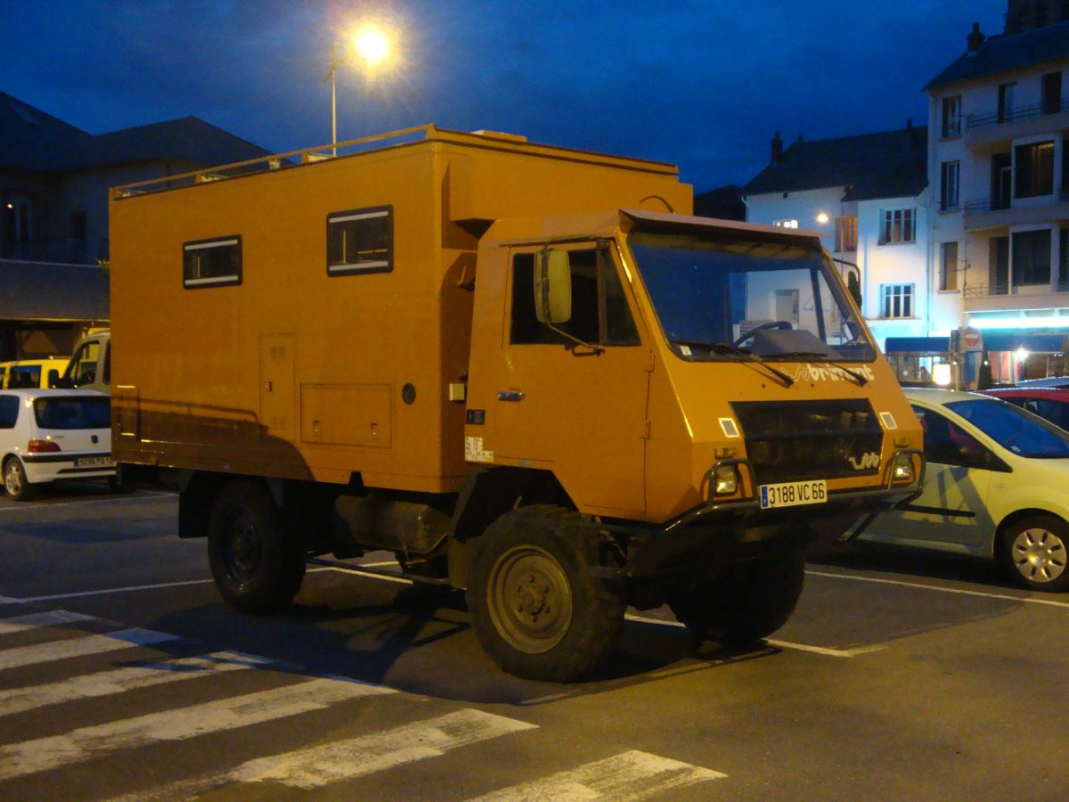

sinon pour la petite histoire, lorsque je me posais la question que faire de mon "brutt range rover" et que j'en discutais a l'époque avec Jean Louis stauder qui en avait vu passer un certain nombre chez lui, il me disais : le tiens a comme valeur principale d'avoir des papiers en regle !
et effectivement lui venait de démanteler un brutt2 faute de papiers (le bleu avec la cellule kaki que j'ai mis en photo plus haut, et dont même la mecanique (ponts) n'avait finalement pas grande valeur puisqu'elle ne pouvait intéresser qu'un autre propriétaire de brutt2 et pas de brutt1 (donc certes valable pour un possesseur de brutt2 sauf qu'il n'y en a pour ainsi dire pas d'autres connu)
et de fait, nous avons aussi démantelé ensemble un brutt 1 sans papier dont le joint de culasse était mort. Pamja, qui l'avait acheté pour pièces a l'époque me l'avais proposé pour 1000e si je voulais refaire le miens comme d'origine... sauf qu'un brutt avec un moteur hs (même si ça se refait un joint de culasse) + un brutt dont je n'aurais finalement gardé que la carte grise + la plaque en alu qui est dans la cabine, ça faisait beaucoup de bordel pour finalement une configuration de véhicule lourde qui ne m'intéressait plus tant que ça puisque ce qui m'avait séduit dans le miens venait en partie des modifications de châssis dont j'ignorais initialement qu'elles n'étaient pas d'origine...
bref tout ça pour dire qu'il me faisait remarquer que les brutt n'avaient pas toujours de numero de châssis gravé sur les longerons, et de fait le miens n'en avait pas. et qu'il eu donc été aisé d'en faire passer l'un pour un autre...
sans vouloir pousser au crime, ce qui a effectivement de la valeur sur ton camion n'est plus le moteur actuellement mais encore ses papiers...et qu'aussi incongru que celà puisse paraitre, trouver un autre brutt (certes pas brutt2) en europe coute peut être moins cher qu'un couteux rapatriement ou qu'un autre moteur devant voyager d'europe.
desbrutt roulant il n'y en a peut être pas des masses en suisse mais en france ça se trouve, alors je ne t'encourage pas nécessairement a faire ce que je suggère qui est aussi une entreprise en soit... mais des papiers de brutt fourgon aménagé .. de surcroit avec moteur de 150cv sur le carton, quelque part ça a plus de valeur que l'ensemble des pièces mecaniques qui le composent. :roll: bon enfin j'ai rien dit...
encore une fois on te souhaite d'en ramener plus que les papiers(et la petite plaque en aluminium qui se trouve dans la cabine) ;)
car sans ces 2 éléments celui ci ne valait rien viewtopic.php?p=223193#p223193

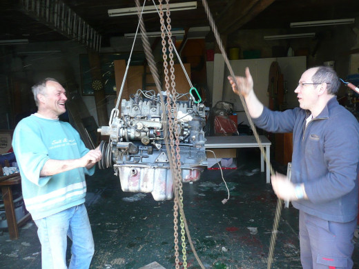

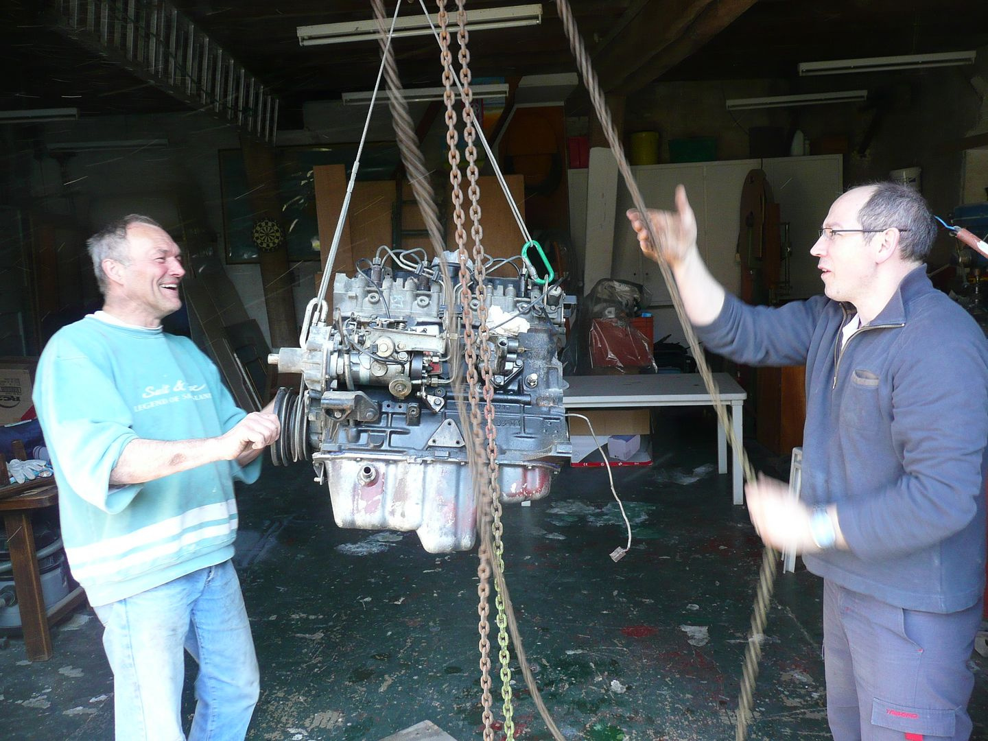

j'écrivais d'ailleurs plus haut que je ne savais pas ce qu'était devenu son moteur alors qu'en fait je l'ai su a l'époque voici ce que sont devenues les pièces de ce camion viewtopic.php?p=14923#p14923
son moteur ayant donc fini dans celui ci orange nommé twiga..le camion de sa fille a l'époque. et c'était donc certainement aussi un vm 6cylindres (puisque brutt2)
qui avait remplacé celui ci qui était féllé. et lui un 4 cylindres a priori (en photo). puisque brutt1

Mon 6 cylindres a 3,6 litres (donc 3590 cc). Avec 146 ch à 4000 tr/min. Or, le moteur jaune a 150 CV à 4200/min. J'espère que grâce aux données d'identification, les Anglais m'enverront les bonnes pièces. Ce serait dommage que cela ne fonctionne pas !
Comme je vais rentrer chez moi d'une manière ou d'une autre, je me demande encore si je vais envoyer les pièces à Riyadh ou si je vais les emporter directement dans ma valise... Je ne sais pas encore.
Traduit avec DeepL.com (version gratuite)

Concernant les personnes qui cherchaient encore des pièces à Riyadh : Ils n'ont pas trouvé. (Il fallait s'y attendre, mais cela valait la peine d'essayer...) Ils font tout leur possible ici, mais les pièces ne sont tout simplement pas là.
Il est donc clair que je vais commander les pièces en Angleterre chez VM specialist ltd. J'aurais aussi un fournisseur en Suisse, mais les prix y sont environ 30% plus élevés. Je vais probablement changer les chemises, les segments de piston et les joints de culasse de la Merguez. Je verrai ce soir si d'autres choses doivent être ajoutées. J'espère que toutes les culasses sont encore en bon état !
D'après ce que je vois, avec de nouvelles chemises et de nouveaux segments de piston, j'ai presque un nouveau moteur... Croisons les doigts pour qu'il s'agisse des bonnes pièces et que cette configuration me permette non seulement d'aller en Turquie, mais peut-être aussi de revenir en Suisse en passant par la Géorgie et l'Arménie ;) :thumbup:

En ce qui concerne le turbo, nous y avons déjà pensé et avons installé le turbo de l'ancien moteur. Ce problème a donc pu être exclu.
Je pense que je pourrais acheter un compressiomètre au garage pour les services qu'ils m'ont rendus. ;)
