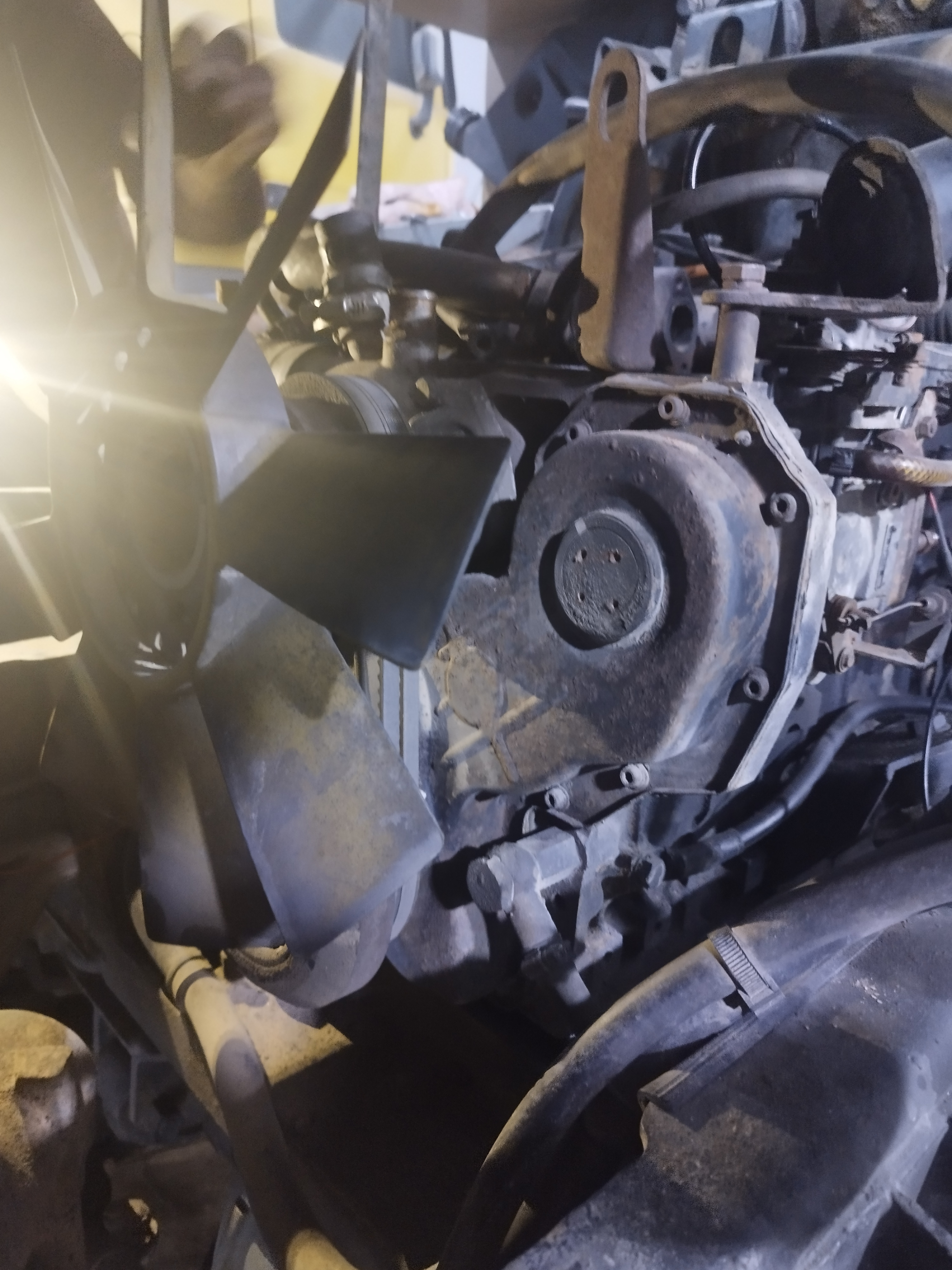

Toutes les idées sont les bienvenues, même si elles ne sont pas réalistes. Il faut juste garder à l'esprit que chaque jour que je passe ici à Ried me coûte de l'argent. Tout ce qui prend plus de deux semaines est essentiellement exclu de l’analyse coûts-avantages. L’option est donc soit de rentrer et de tout organiser à la maison, soit de continuer avec le moteur bon marché. Il est disponible et, espérons-le, dans 10 jours au maximum. (La blague, c'est qu'il faut 6 jours pour fabriquer la boite de transport...). Ce moteur présente un risque mais est disponible. Si ça ne marche pas, ce sera probablement une question de motivation.
Nous avons (avec Francois) déjà examiné la variante avec des pièces détachées de Range Rover, etc. Ce n'est pas une option pour moi en raison du temps et de la difficulté d'organiser les pièces, de les démonter, etc. La seule option supplémentaire viable serait de récupérer des pièces usagées en provenance de France. Mais maintenant que j'ai un moteur, je vais d'abord essayer comment ça marche avec celui-ci.

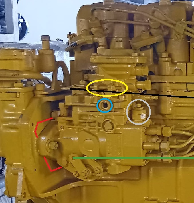

J'ai retrouvé les culasses AMC en Espagne et Samuel m'a écrit qu'il en a une sur son moteur.
Ce moteur existe en 4, 5, 6 cylindres.
Sur les bateaux on le trouve sur le BMW 150cv et le MERCRUISER 3.6 180cv.
La différence de puissance est liée à la présence d'un intercooler.
J'ai appelé plusieurs pros du Range Classic qui a le même moteur en 4 cylindres et quelques rares versions en 6 cylindres.
2 spécialistes, à ma connaissance peuvent refaire des chemises et des pistons sur mesure, je les ai appelé et ils savent faire mais un délai de 6 à 8 semaines est nécessaire et il faut savoir sortir les anciennes chemises et remettre les neuves.
Samuel à toutes mes documentations moteur mais le seul moteur marin que je lui ai trouvé est à Arcachon et, outre le doute légitime sur l'état du moteur, il y a le fait que le moteur doit transiter "By Air" et cela double le coût du moteur.
J'ai transmis de la documentation à Samuel pour identifier qu'elle cloche il a car certains moteur ont des cloches d'embrayage qui se prennent directement derrière le volant moteur, d'autres on des "adaptateurs" SAE pour permettre de mettre un plaque SAE devant le volant.
Après, il faut voir les dimensions du moteur, la puissance, le régime car, à la place de Samuel, j'aimerais monter un CUMMINS 4BT/4BTA qui est un moteur merveilleux mais dont le régime maximum est de 2800 RPM.
Ici on voit bien la plaque d'adaptation SAE de couleur antirouille, elle est entre le moteur et l'inverseur :

Bonjour les gens. Vos idées sont toutes géniales et je tiens à vous remercier infiniment pour votre engagement !
J'ai tout lu attentivement, mais je me concentre entièrement sur le moteur italien. Cela a été commandé et payé et nous espérons (insha'Allah comme on dit ici) être livré d'ici la fin de la semaine prochaine.
D'après les photos, ce n'est pas à 100% le même moteur. Jetez un coup d’œil rapide aux photos. Le côté pompe à gasoil n'est pas identique. Les profis ici savent-ils quelle est la différence ? Est-ce la pompe à vide ou une partie du système de refroidissement du moteur marin ? Peut-on simplement remplacer le cache en façade par le cache du moteur défectueux ?

Samuel,
J'ai fait un mail a l'atelier VM et j'attends leur retour.
Spontanément je pense à une pompe pour accessoires.
Je vois que ton moteur jaune est plus ancien que le tien, je sais tu n'as pas eu le choix
Attention tu risques de ne pas avoir les mêmes réglages que sur ta pompe d'injection.
Relis ce post :
viewtopic.php?p=222200&hilit=mini+maxi#p222200
Par contre, tes tuyaux ;
Il faut mettre du vrai tuyau gasoil et pas du tuyau d'arrosage :
https://www.monflexible.com/flexibles-p ... nterieur-6
Si tu mets du TRICOFLEXXX en chauffant il va se dilater et tu risques de casser ton moteur, je ne vais pas développer ce sujet.
En récupérant, ton "nouveau moteur", il va falloir le vidanger et le "Brasser".
Je m'explique, si ton moteur n'a pas tourné depuis longtemps, il faut faire circuler l'huile.
Donc une grande clé à douille sur le vilebrequin et tu lui fais faire des tours ne serait ce que pour voir qu'il n'est pas bloqué.
Idéalement, il faut démonter les bougies de préchauffage et en profiter pour les contrôler.
Rajoute un peut de WD 40 pour graisser tes chemises.
Après l'avoir brassé, tu peux d'ailleurs remonter tes bougies et le démarrer avec le démarreur.
Contrôle ta pression d'huile et ta température.
Là où tu es, il faut changer thermostat et liquide de refroidissement.
Je te souhaite bonne chance

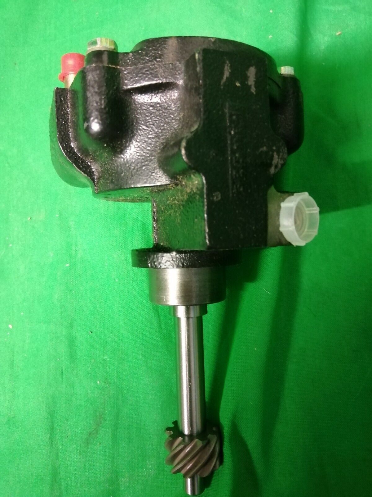

Réponse de chez VM :
après avoir vu avec nos techniciens de l atelier, il s 'agirait d un récupérateur de vapeurs d huile. A priori il doit pouvoir être supprimé et remplacé
par le carter de l ancien moteur mais je n ai pas plus d infos a vous fournir.
Cordialement.

Le sauvetage de Samuel avance :
Voici le mail que je viens de lui adresser en anglais, je vous l'ai traduit :
Bonjour Samuel,
J'ai discuté aujourd'hui avec un spécialiste des anciennes pompes à injection.
Il a été surpris de voir que les 2 pompes avaient les mêmes références !
Il pense que celle qui a 3 écrous et une plaque signalétique rivetée est une pompe REMAN ou une pompe refabriquée à partir d'un corps de pompe d'un autre modèle.
En tout cas, ces pompes d'injection VE 6/11 F2100 L63 permettent des réglages différents.
Tout d'abord, il a ri en voyant le Tricoflex car ce type de tuyau devrait être réservé à l'eau et peut-être au vin, mais jamais au diesel, à moins de vouloir tomber à nouveau en panne !
Le F2100 signifie que la pompe peut tourner à 2100 tr/min et comme une pompe tourne deux fois moins vite que le moteur, votre moteur peut supporter 4200 tr/min.
Je dois expliquer la photo que je joins.
Il s'agit d'une photo de la pompe du moteur jaune.
A gauche, en rouge, on voit que le bloc peut recevoir une pompe à 3 boulons même si le bloc doit être percé.
Voici un petit commentaire que je n'ai pas fait :
La fonte se perce très bien, c'est un matériau plus souple, pas aussi dur que l'acier.
Tout ce dont vous avez besoin, c'est d'une perceuse à métaux. Comme pour beaucoup de métaux, il est préférable de pré-percer, en général 1/5 du trou final. (Ex : 2 mm pour un trou final de 10 mm).
Vitesse de rotation : lente, de 3 à 400 tours/minute maximum.
La seule précaution à prendre est d'aller très lentement en fin de perçage pour éviter que la fonte n'éclate en sortant de la perceuse.
La fonte mécanique peut également être soudée à l'aide d'une soudeuse à arc et de baguettes de fonte spéciales. Mais c'est beaucoup plus technique, car il y a beaucoup de précautions à prendre en termes de préparation, de méthodes de soudage et de refroidissement de la pièce.
En bas, en vert, le câble du surchauffeur, sorte de starter.
Le cercle gris est l'électrovanne d'arrêt du moteur.
Sur votre pompe vous avez un levier qui n'existe pas sur la jaune !!!
Ce n'est pas grave car c'est un mécanisme d'arrêt qui fonctionne en cas de problème avec l'électrovanne.
Pas de panique, en cas d'urgence, vous pouvez pincer le tuyau d'arrivée du diesel, celui du bas qui mène au montage de la pompe sur le bloc moteur.
Le cercle bleu est donc juste là pour vous montrer où se trouve le levier d'arrêt manuel, que vous n'aurez pas sur votre moteur jaune.
En jaune fluo, vous avez la vis qui règle le régime maximum du moteur.
Grâce à elle, vous pouvez limiter la vitesse de rotation de votre moteur et limiter la puissance !
Sans blague, 4200 tours/minute pour ton moteur !
En noir, tu as le câble d'accélérateur.
Donc, dans ce cas, vous avez la chance d'avoir du plug & play, du moins en ce qui concerne la pompe à injection.
Ensuite, le Monsieur va essayer d'obtenir des informations directement auprès de BOSCH.
Il me dit que la partie au-dessus de la pompe à injection est un compresseur pneumatique.
Il faut aussi vérifier que les volants moteurs sont identiques, sinon vous pouvez reprendre le vôtre.
Il va falloir récupérer le maximum de pièces de votre moteur en panne, car la rareté des pièces leur donne une certaine valeur.

Je continue mes explications pour Samuel qui m'a envoyé des photos de son bloc moteur.
Je lui ai conseillé de déposer le compresseur et de le garder comme toutes les pièces du moteur qui peuvent resservir.
Voilà le moment de penser a adapter la boite de vitesse sur le bloc moteur.
D'abord voir si l'embrayage d'un 2.4l VM est le même :
https://www.oscaro.com/kit-dembrayage-s ... 2827-479-p#
Comme on le voit sur les photos suivantes il y a un adaptateur autour du volant moteur.
Cette pièce doit être au format SAE cela veut donc dire qu'un swap d'un autre modèle de moteur sera simplifié si l'on veut le faire ultérieurement.
Samuel ton volant moteur a chauffé, il faudrait le surfacer ou le contrôler au minimum, tu vois les cercles rouges !!!

L'idée du compresseur me posait problème
En effet un compresseur serai plus gros
J'ai trouvé ; c'est une pompe à vide pompe à vide de frein OEM BENDITALIA SPA adaptée aux Rang Rovers classiques à moteur 2,4 Vm :
https://www.ebay.fr/itm/202725494010
425,93 EUR
C'est quoi une pompe à vide et à quoi cela sert :
Pour la pompe à vide :
https://www.vroomly.com/blog/pompe-a-vi ... x/#titre-1
