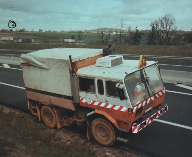

mon camion pèse 6t200 (j'ai un balèse de plateau!!), j'ai roulé entre 80 et 85km/h soit à peu près 2000t/min et la zone verte s'arrête à 2500t/min donc je n'étais pas du tout au delà du raisonnable. je ne pousse jamais les vitesses non plus. Cette conso me fait un peu mal aussi, j'aurais préféré être à 19/20litres comme m'a dit le vendeur :oops:
En descente, impossible d'aller au delà de 90km/h.
edit: j'aime bien l'insertion de mon camion dans mon avatar!!!! Très discret, j'adore!

sur le plat, je prends 90km/h à fond soit environ 2200t/min. Je n'ai pas essayé de faire monter le moteur débrayé pour voir jusqu'où il montait. Je ne sais pas trop si ça fume noir en charge car l'échappement est en haut donc je ne le vois pas.
Mon ralentisseur revient bien en butée, il me semble, mais il ne me paraît pas très efficace (en tout cas bcp moins que celui monté sur le FH12 de l'auto école!!!)
Enfin, tambours et pression d'air, pas remarqué de problème ni sifflement.

Au moins tu peux avoir de l'espoir...Sur l'ETR la limitation de vitesse est dans la fabrication: toute la chaine cinématique est calculée fonction des capacités tr/mn du moteur: pour rouler à 110 il faudrait, à la louche, être à fond du compte tours (3200!!) En limite plage d'utilisation soit 2400 je ne suis qu'à 85....la réduction est très importante et ce n'est pas un engin d'autoroute :lol:
Pour gratter de la vitesse = soit du tr/mn, soit changer un morceau de la chaine (pneus, pignons de boite ou des réducteurs...) si je garde ce camion après ma balade, je pense que je ferai bricoler qqchose.
En attendant je vais le bourrer d'Ecotec, il parait que les résultats sont très étonnants dixit un etrman.

Hum hum ça sent le bridage de pompe à injection çà...
Les TRM4000 sont bridés, peut être pour que nos chères "têtes kakis" ne les bousillent pas trop vite ? :lol:
Peut être que, comme dit marco, le réglage standard de pompe correspond à la vitesse de sa classe... en côte, ça grimpe ou (comme moi) ça rame ??
