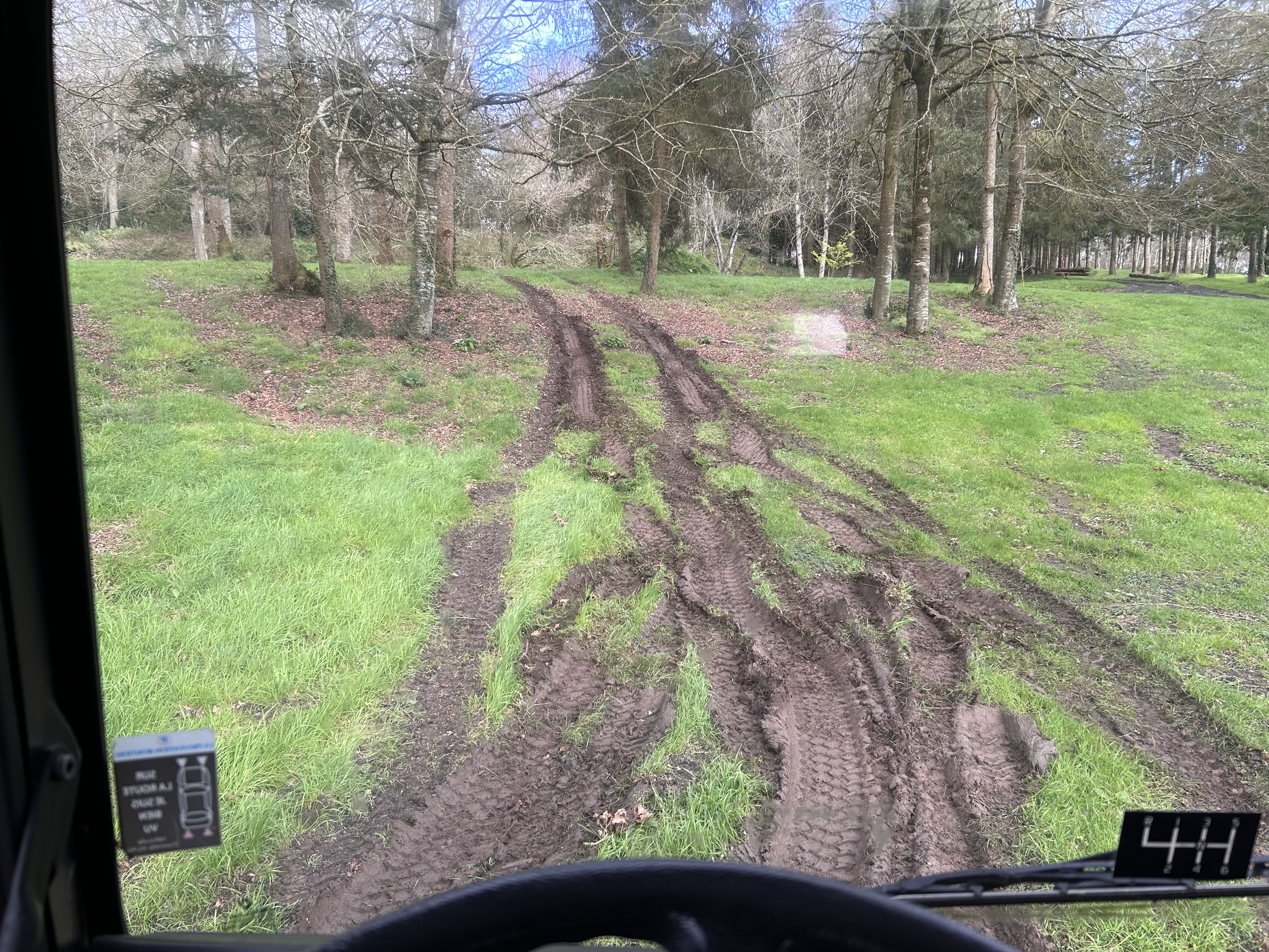

Aujourd'hui j'ai fait une essai sur piste glissante boueuse normalement sans difficulté avec juste quelques montées.
1 - Sol caillouteux sous une bonne couche de boue grasse avec un virage à 90°en bas d'une descente.
Le man passe le virage sans aucun blocage avec 2,5 kilo de pression et roue de 16.00 R 20. Pas de dérapage, en première sur un filet de gaz.
Le S170, pneus 13.00 R 20 à 2,5 kilo patine et sort littéralement de la piste, il ne prend pas le virage. second Essai avec le blocage inter-pont. A peine mieux !

3 - Seconde petite montée mais celle-là plus sérieuse au niveau profondeur de boue et glisse.
Le Man passe sans blocage, mais glisse un peu, moteur à 1 000 / 1 200 tr. Il passe sans difficulté avec blocage inter-pont sur un filet de gaz.
Le S 170 ne passe pas sans blocage (il reste littéralement sur place). Avec blocage inter-pont, il passe avec difficulté. Je renouvelé et là il ne passe plus. Je suis obligé de monter mon régime moteur entre 1 500 et 1 800 pour ne pas caler !!! Je bloque le pont arrière, il passe à 1 500 tr.
4 - J'ai un gros passage dans la boue profonde, en première à 1 500 tr inter-pont bloqué, les ponts du man touchent (avec roues de 16.00 R 20), mais il passe avec un petit risque de plantage quand les 2 ponts touchent en même temps (je n'ai pas bloqué l'arrière). Donc je sais que le S 170 va rester bloqué sur ces ponts et sa boite transfert - je ne tente pas.

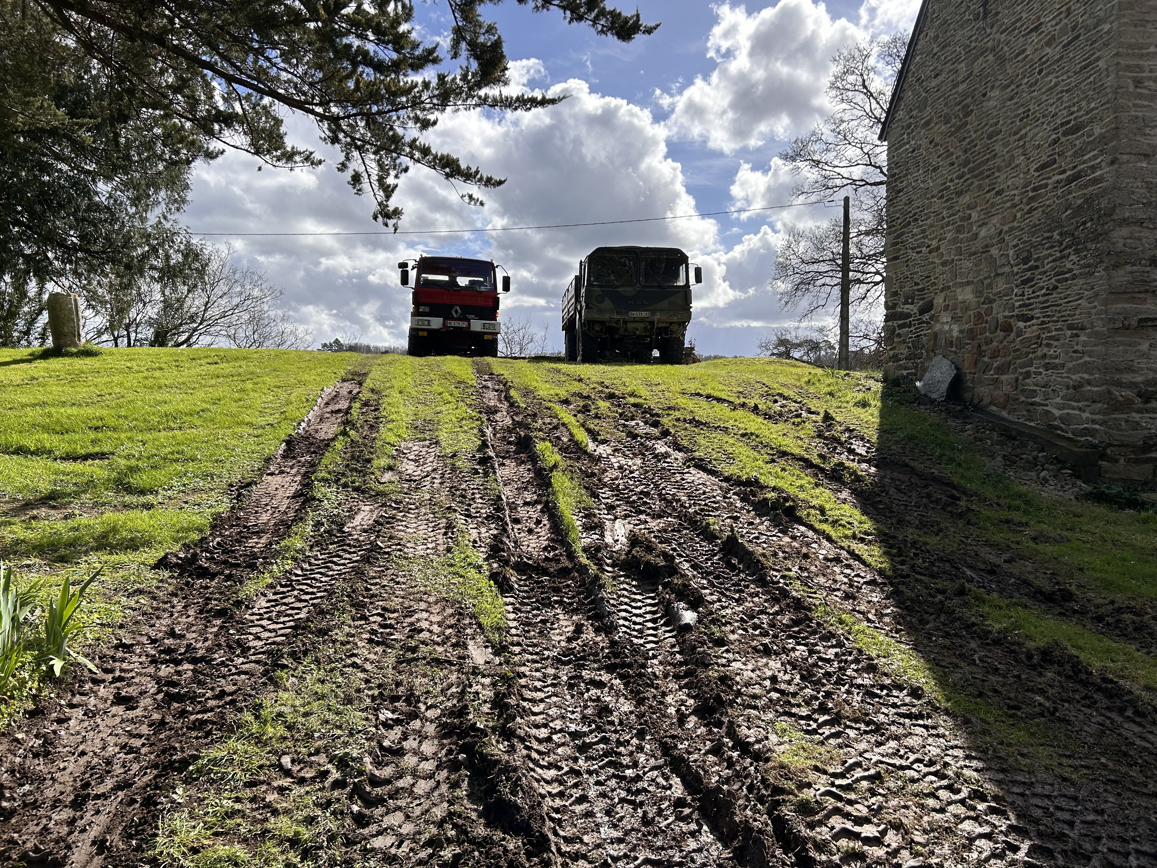

6 - Dernière épreuve, je gare les 2 camions en marche arrière en haut d'un monticule herbeux et boueux. Le Man monte avec 1 500 tr avec blocage inter-point et arrière sans labourer le terrain (aucune glisse).
Le S170 avec tous ces blocages... ne passe pas, il laboure le terrain ! Je suis obligé de monter le régime moteur à 2 000 tr. Je tente les courtes et les longues. Seule solution prendre de l'élan en 3 ème courte ou 2ed longue avec tous les blocages, sur la photo toutes les traces sont celles du S170.
Conclusion, le S170 manque cruellement de couple, le fait de ne plus avoir de poids sur l'arrière le handicape dans cette comparaison. Enfin, la taille des roues joue aussi. Mais le plus gros problème est le manque de couple qui ne permet pas de passer sur un filet de gaz ou de reprendre au bon moment ou de tenir la vitesse lors d'une montée. Enfin la suspension du Man est incomparable par rapport aux lames du S170 (je sais il n'est pas assez chargé).

Deuxième essai, rapport :
- Man Kat1 4x4 toujours à 2,5 bar par roue
- Renault S170 4x4 bicabine 2 bar à l'avant et 1,5 bar à l'arrière (je rappel que le camion n'a aucune charge à l'arrière, car il n'a plus ses équipements de pompier). Je constate lors de la prise de mesure que mes roues avant étaient à 3,5 bar et non 2,5 comme je le pensais et l'avais déclaré.
Essais sur même terrain, 1 semaine sans pluie donc sol moins souple (boueux) mais grosse pluie la veille de l'essai donc herbe très humide et première couche de terre très glissante.
A - Premier passage dans un chemin aménagé pour travailler les dévers. La roue gauche reste en haut et la droite plonge dans les trous.
Le Man Kat1 passe sans blocage, sur un filet de gaz puis reste bloqué dans le second trou. Blocage inter pont et il sort sur un filet de gaz.
Le S170 engage le premier trou et y reste. blocage inter pont, il sort sans problème mais avec un peut plus de gaz que le Man Kat.
B - Petite montée vicieuse dans l'herbe puis finale dans les feuilles mortes bien mouillées.
Le Man Kat monte en première à 1500 tr, il glisse un peu dans les feuilles mortes, mais passe. On voit sur la photo qu'il n'y pas de traces de glisse.
Le S170 engage en seconde longue à 2200 tr S 170 et reste sur place ! Il n'engage même pas la pente. Blocage interpont... pas mieux il reste sur place en bas. Blocage arrière idem, blocage avant idem !
Je recule non sans difficulté alors que j'ai une petite pente favorable. Je prends de l'élan en seconde longue... je glisse à mi pente et part de travers.
Debout sur les freins pour stabiliser le temps de passer la marche arrière... ça continue à glisser ! Marche arrière, reprise d'élan cette fois en 3ème courte moteur à 2200 tr (je constate alors que le moteur ne prend pas plus de tours ! je fais un essais après, au point mort moteur à fond je régule à 2 800 tr et vitesse engagée à 2200 tr !!! sans doute un réglage Pompier comme le font aussi les militaires).
Donc j'engage la pente et atteins presque le niveau des feuilles avant une belle glisse en travers.
je reprends le Man Kat et refais le passage avec blocage interpont (car la première faois c'est passé juste et là j'ai labouré avec le S170). Il passe comme une fleure !
C - passage trialisant pour petite montée abrupte à gauche après une descente pentue, mais sol assez solide. La land defender ne l'a jamais réussi le Quad 400 cc 4x4 passe de justesse limite renversement. Le Man passe toujours comme une fleure, avec blocage interpont et arrière, malgré ses presque 10 tonnes. Le S170... aussi et juste avec les blocages interpont et arrière !
repassage dans l'obstacle A, les deux passent bien avec blocage interpont.
Je rentre les garer sur mon terre plein au haut de la montée en herbe... le Man Kat monte en marche arrière sans creuse ni glisser et ne laisse que très peu de traces.
Le S170 fait sa difficile, en marche arrière aucune solution même avec les courtes et tous les blocages !!!
Plus de 10 esais aucun moyen de monter.
Je tente en marche avant... galère, mais je sais que la bonne vitesse est le 3èeme courte moteur à 2200 tr, donc je tente.. ça glisse et laboure le terrain. Avec de l'élan je réussi enfin a monter et à garer le S170 !!!
Conclusion, dans cette configuration le S170 n'est pas un camion mais un outil de laboure !
Le passer à 2 bar à l'avant et 1,5 bar à l'arrière n'a eu aucun effet sur sol glissant.

Re: Renault S170 vs Man KatI sur piste glissante (boue)
Visiblement le S170 n'a pas l'équilibre "naturel" du Man Kat1 à vide, le poids sur l'arrière du S170, dans cette configuration, est vraiment trop léger.hippo a écrit : 12 mars 2024 12:21 mais ne sont'ils pas trop a vide quand même ? sans plateau ni rien.
tu me diras qu'ils sont a égalité là dessus aussi s'ils sont tous les 2 a poil mais peut être que la répartition des masses dans cette configuration est plus a l'avantage de l'un sur l'autre ?
il est bien toujours dans son état initial je suppose ? viewtopic.php?p=219639#p219639
tu n'as pas fait mention de la dimension des pneumatiques actuelle sur le s170 que tu hésites a passer en 14r20
es ce que celà te pousse a l'envisager ou pas ?
et sinon, a supposé qu'ils soient "a armes égales" a peut pres du moins car tu ne monteras jamais du 16r20 sur le renault bien sur, mais est ce que ta conclusion est donc que tout est a l'avantage du mankat sauf sa gloutonnerie qui justifie de prendre autre chose pour voyager comme tu l'avais déjà expliqué dans ta présentation viewtopic.php?p=219635#p219635 ?
(et son encombrement plus réduit aussi, mais tu envisageais néanmoins d'en augmenter l'empattement
viewtopic.php?p=220028#p220028 )
Pour autant ils ont tous les deux du Michelin XZL le S170 en 13 R 20 et le Man Kat1 en 16 r 20.
Ce qui semble limiteur sur le S170, après mon second essai, est la suspension.
Le Man Kat1 est souple (suspension) et réactif (moteur coupleux) et est aidé par la taille des roues.
Je constate que la pression des pneus sur le S170 n'a rien apporté (ce qui est rare).
Pour comparer il faudrait donc charge le S170 à 5 tonnes sur l'arrière pour assouplir la suspension... mais vu le manque de couple du moteur, ce poids ne va pas aider. Seconde solution, si teste à vide, enlever les 5 premières petites lames du premier paquet de lames arrière et 2 sur l'avant. Cela donnerait la souplesse qui semble manquer.
J'ai connu un porteur 6x6 de 19 t à vide fait pour une charge de 50 t (pompe à boue de forage). L'engin était nul à vide, il s'ensablait lamentablement là où une Renault 4 passait !. Chargé en poids total roulant à 70 t, c'était un franchiseur très convainquant.
Donc soit j'attends d'avoir réaménagé, soit je charge 5 t, soit j'enlève des lames (mais c'est du boulot juste pour voir).
Pour fini, oui, des 14 R 20 seraient intéressant, mais le moteur est tellement creux en bas que cela aggraverait le problème.
Ce petit camion semble un peu bâtard dans sa conception.
Léger mais raid avec un moteur qui doit monter dans les tours pour assurer le job et avec un très mauvais rayon de braquage.
Mais il semble simple, faible, habitable et économe... donc il faut se donner le temps de l'améliorer.
