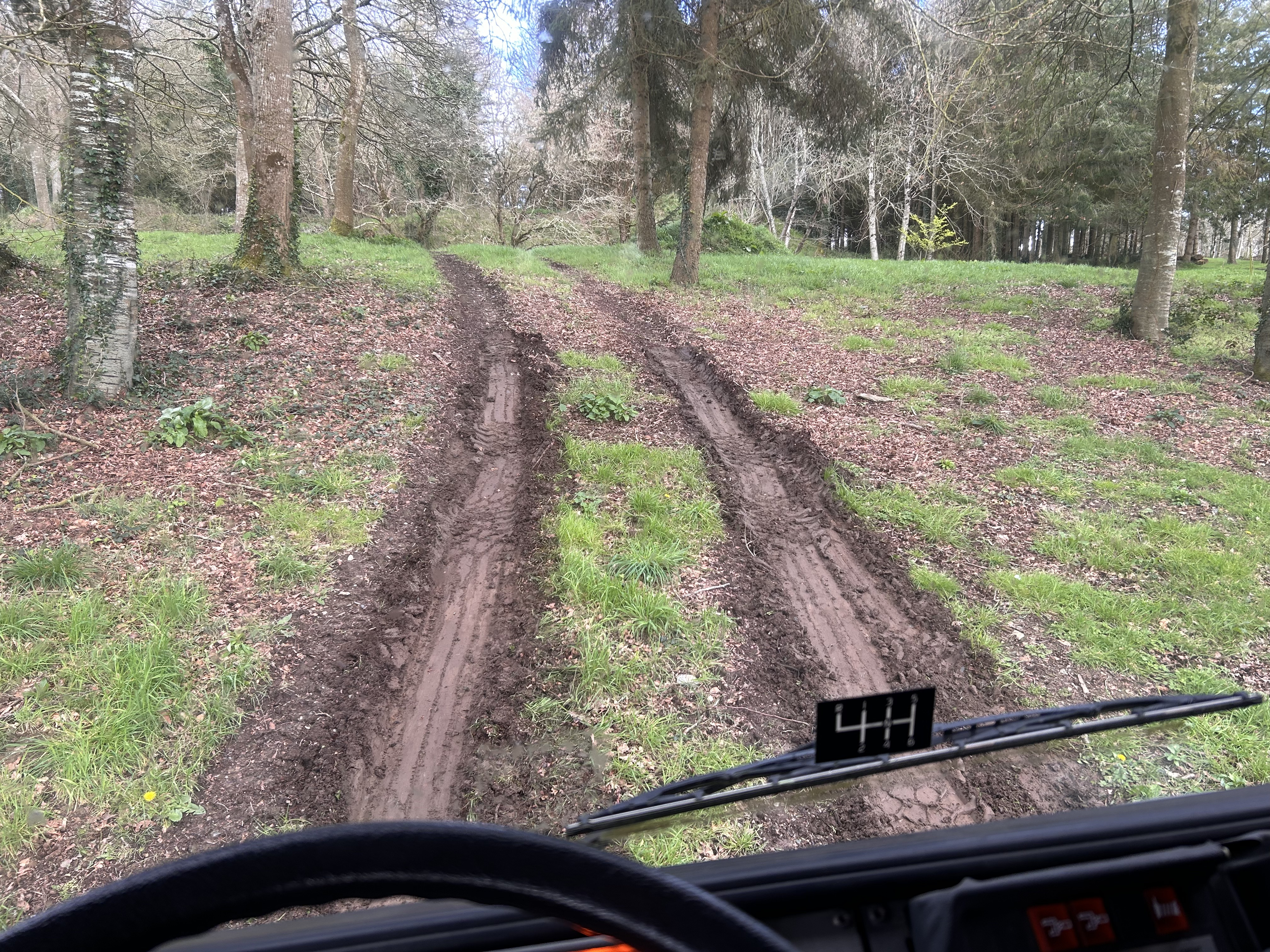

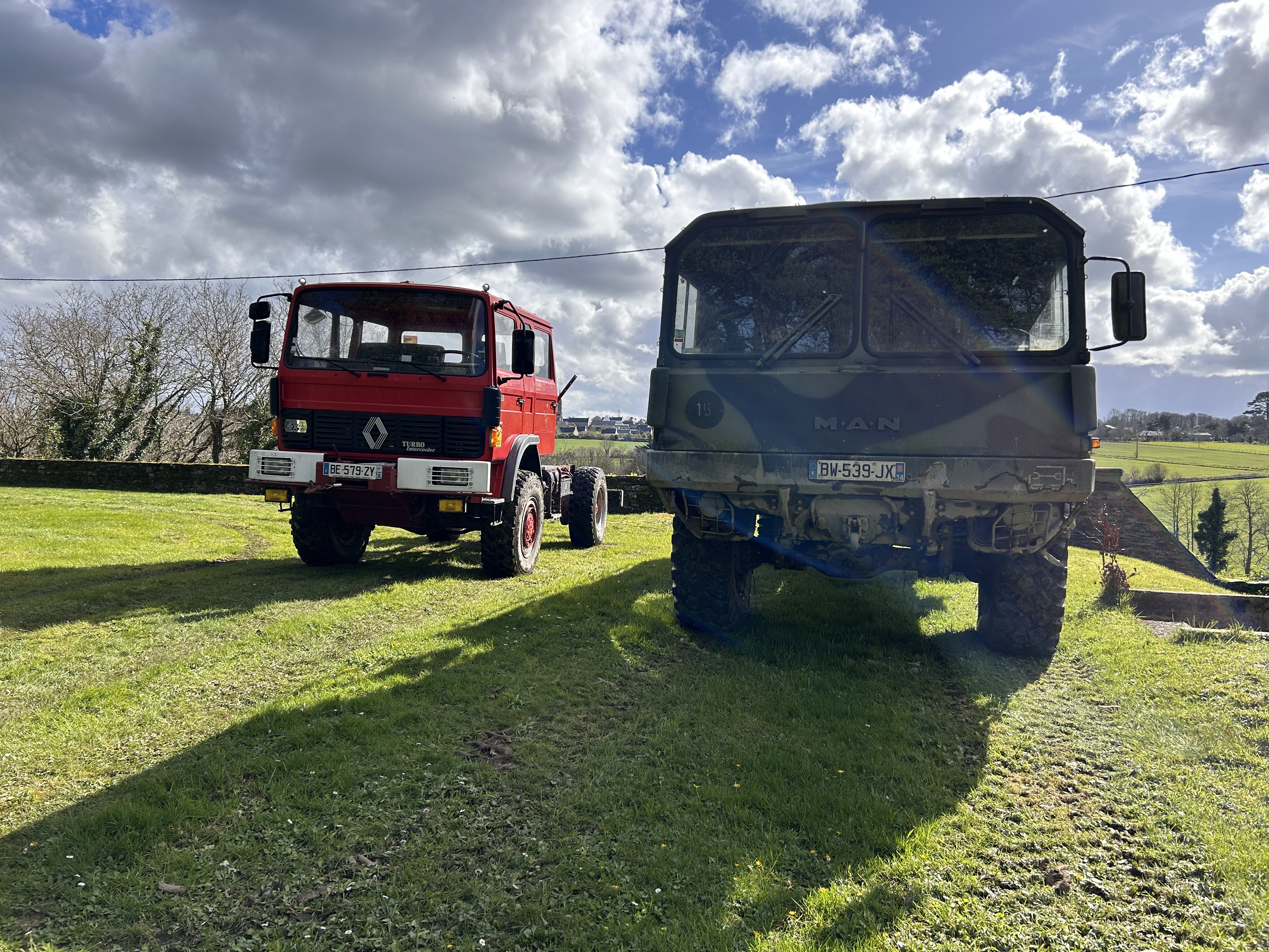

Aujourd'hui j'ai fait une essai sur piste glissante boueuse normalement sans difficulté avec juste quelques montées.
1 - Sol caillouteux sous une bonne couche de boue grasse avec un virage à 90°en bas d'une descente.
Le man passe le virage sans aucun blocage avec 2,5 kilo de pression et roue de 16.00 R 20. Pas de dérapage, en première sur un filet de gaz.
Le S170, pneus 13.00 R 20 à 2,5 kilo patine et sort littéralement de la piste, il ne prend pas le virage. second Essai avec le blocage inter-pont. A peine mieux !
2 - La montée se fait là encore sur un filet de gaz avec le Man sans blocage.
seconde montée en accélérant à 1 500 tr, toujours en première, ça passe.
troisième essais en seconde à 1500 tr, ça passe toujours sans blocage.
Le S170 passe a son tour avec difficulté sans le blocage.
Comme il a eu du mal, je refais un passage dans les mêmes conditions... et là ça ne passe pas. Je m'arrête dans la pente, blocage inter-pont et tente de repartir, ça passe avec difficulté. Impossible sur un filet de gaz, ce moteur n'a pas assez de couple en bas. Mais ça passe.
Second passage avec 1500 tr en première sans blocage inter-pont. Ça passe de justesse en patinant beaucoup de l'arrière (j'ai labouré le terrain).
Troisième passage en seconde à 1500 tr. Ça passe très très juste après un laboure tout au long de la montée de 20 m et sa saute dans tous les sens. Impossible de passer sur un filet de gaz, le moteur cale en dessous de 1200 tr.
Par acquis de conscience je repasse avec le Man (car terrain labouré) toujours sur un filet de gaz et en première sans blocage. Ça passe tout seul, je ne vois aucune difficulté.

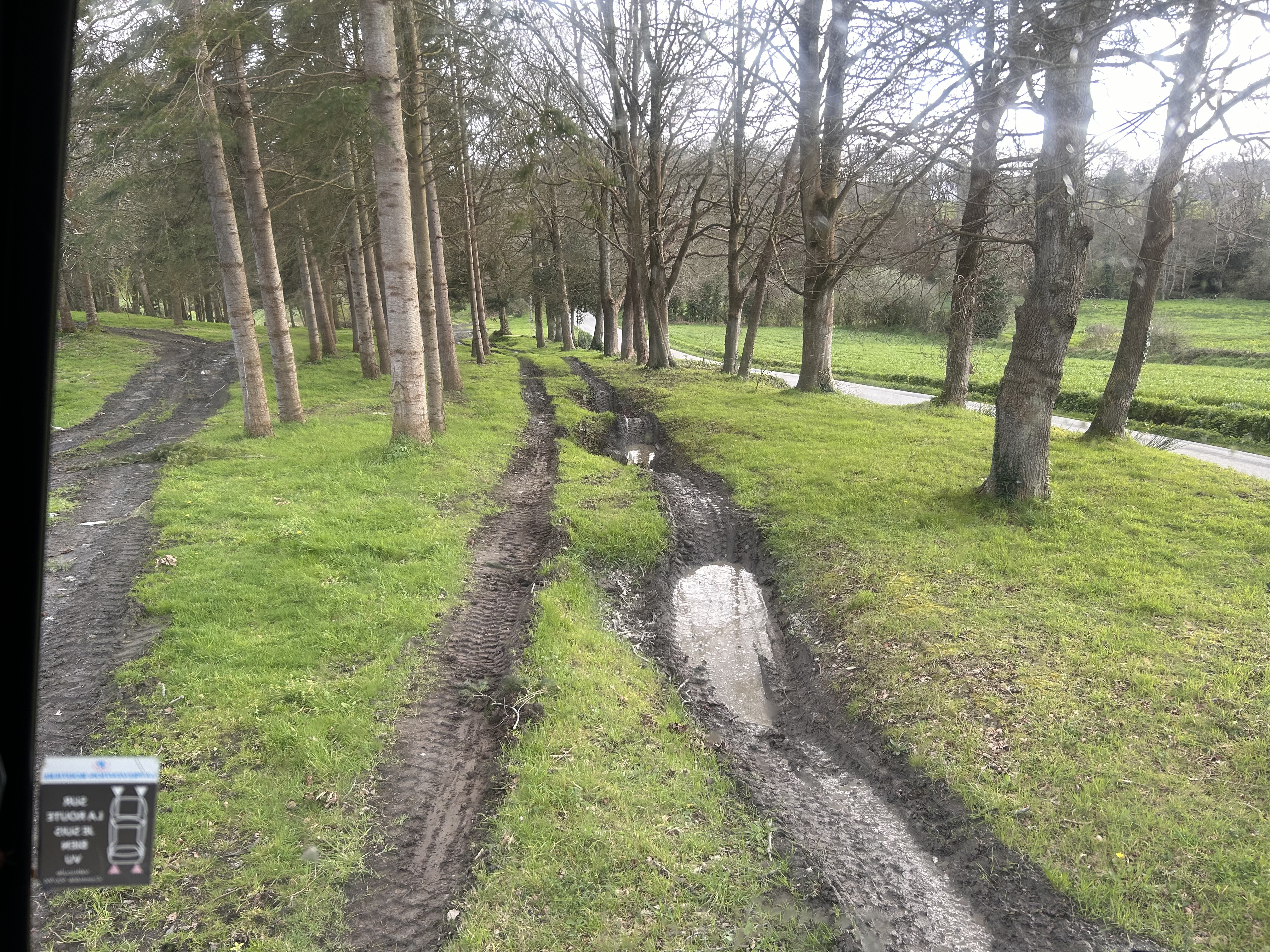

3 - Seconde petite montée mais celle-là plus sérieuse au niveau profondeur de boue et glisse.
Le Man passe sans blocage, mais glisse un peu, moteur à 1 000 / 1 200 tr. Il passe sans difficulté avec blocage inter-pont sur un filet de gaz.
Le S 170 ne passe pas sans blocage (il reste littéralement sur place). Avec blocage inter-pont, il passe avec difficulté. Je renouvelé et là il ne passe plus. Je suis obligé de monter mon régime moteur entre 1 500 et 1 800 pour ne pas caler !!! Je bloque le pont arrière, il passe à 1 500 tr.
4 - J'ai un gros passage dans la boue profonde, en première à 1 500 tr inter-pont bloqué, les ponts du man touchent (avec roues de 16.00 R 20), mais il passe avec un petit risque de plantage quand les 2 ponts touchent en même temps (je n'ai pas bloqué l'arrière). Donc je sais que le S 170 va rester bloqué sur ces ponts et sa boite transfert - je ne tente pas.
5 - Une montée très raide sur 20 m, type trial camion (ma Defender 110 TD4 ne la montait pas), le Man est en première, blocage inter-pont et pont arrière (il n'a pas de blocage avant). Moteur à 2 200 tr en première, il franchit et sort non sans dandiner dans la montée.
Le S 170 blocage inter-pont, pont arrière et pont avant, boite en courte je tente en 3 ème (2 puis 3 ème avant la montée). Moteur à 2 000 tr
Il s'effondre dés les 5 premiers mètres (il n'a vraiment aucun couple) !
Seconde tentative en seconde courte moteur à 2 200 tr. Même punition, il ne monte pas, il reste dans la pente à dandiner et n'avance pas. Si je soulage l'accélérateur pour récupérer de l'adhérence le moteur s'effondre et cale. La bonne vitesse pour avoir de l'élan était la 3 ème courte... le Seconde trop courte ne permet pas d'avoir assez de vitesse.
Dernière tentative en première courte (juste pour l'avoir faite), le camion reste au début de la pente et glisse tranquillement.
6 - Dernière épreuve, je gare les 2 camions en marche arrière en haut d'un monticule herbeux et boueux. Le Man monte avec 1 500 tr avec blocage inter-point et arrière sans labourer le terrain (aucune glisse).
Le S170 avec tous ces blocages... ne passe pas, il laboure le terrain ! Je suis obligé de monter le régime moteur à 2 000 tr. Je tente les courtes et les longues. Seule solution prendre de l'élan en 3 ème courte ou 2ed longue avec tous les blocages, sur la photo toutes les traces sont celles du S170.
Conclusion, le S170 manque cruellement de couple, le fait de ne plus avoir de poids sur l'arrière le handicape dans cette comparaison. Enfin, la taille des roues joue aussi. Mais le plus gros problème est le manque de couple qui ne permet pas de passer sur un filet de gaz ou de reprendre au bon moment ou de tenir la vitesse lors d'une montée. Enfin la suspension du Man est incomparable par rapport aux lames du S170 (je sais il n'est pas assez chargé).

je referai ce test de comparaison une fois le S170 aménagé, je pense qu'il sera beaucoup plus efficace.Angoumois a écrit : 11 mars 2024 19:41 En tout cas c'est super de pouvoir comparer des bourrins comme ça![]()
C'est certain que pour arriver à la cheville du Mankat, faut déjà s'accrocher.
Et puis les midliners à vide, c'est des savonnettes, j'ai failli me tuer comme ça ...![]()
Là je vais peut-être refaire en descendant la pression du S170 à 1,5 bar. Il est trop léger pour 2,5 bar.

Deuxième essai, rapport :
- Man Kat1 4x4 toujours à 2,5 bar par roue
- Renault S170 4x4 bicabine 2 bar à l'avant et 1,5 bar à l'arrière (je rappel que le camion n'a aucune charge à l'arrière, car il n'a plus ses équipements de pompier). Je constate lors de la prise de mesure que mes roues avant étaient à 3,5 bar et non 2,5 comme je le pensais et l'avais déclaré.
Essais sur même terrain, 1 semaine sans pluie donc sol moins souple (boueux) mais grosse pluie la veille de l'essai donc herbe très humide et première couche de terre très glissante.
A - Premier passage dans un chemin aménagé pour travailler les dévers. La roue gauche reste en haut et la droite plonge dans les trous.
Le Man Kat1 passe sans blocage, sur un filet de gaz puis reste bloqué dans le second trou. Blocage inter pont et il sort sur un filet de gaz.
Le S170 engage le premier trou et y reste. blocage inter pont, il sort sans problème mais avec un peut plus de gaz que le Man Kat.
B - Petite montée vicieuse dans l'herbe puis finale dans les feuilles mortes bien mouillées.
Le Man Kat monte en première à 1500 tr, il glisse un peu dans les feuilles mortes, mais passe. On voit sur la photo qu'il n'y pas de traces de glisse.
Le S170 engage en seconde longue à 2200 tr S 170 et reste sur place ! Il n'engage même pas la pente. Blocage interpont... pas mieux il reste sur place en bas. Blocage arrière idem, blocage avant idem !
Je recule non sans difficulté alors que j'ai une petite pente favorable. Je prends de l'élan en seconde longue... je glisse à mi pente et part de travers.
Debout sur les freins pour stabiliser le temps de passer la marche arrière... ça continue à glisser ! Marche arrière, reprise d'élan cette fois en 3ème courte moteur à 2200 tr (je constate alors que le moteur ne prend pas plus de tours ! je fais un essais après, au point mort moteur à fond je régule à 2 800 tr et vitesse engagée à 2200 tr !!! sans doute un réglage Pompier comme le font aussi les militaires).
Donc j'engage la pente et atteins presque le niveau des feuilles avant une belle glisse en travers.
je reprends le Man Kat et refais le passage avec blocage interpont (car la première faois c'est passé juste et là j'ai labouré avec le S170). Il passe comme une fleure !
C - passage trialisant pour petite montée abrupte à gauche après une descente pentue, mais sol assez solide. La land defender ne l'a jamais réussi le Quad 400 cc 4x4 passe de justesse limite renversement. Le Man passe toujours comme une fleure, avec blocage interpont et arrière, malgré ses presque 10 tonnes. Le S170... aussi et juste avec les blocages interpont et arrière !
repassage dans l'obstacle A, les deux passent bien avec blocage interpont.
Je rentre les garer sur mon terre plein au haut de la montée en herbe... le Man Kat monte en marche arrière sans creuse ni glisser et ne laisse que très peu de traces.
Le S170 fait sa difficile, en marche arrière aucune solution même avec les courtes et tous les blocages !!!
Plus de 10 esais aucun moyen de monter.
Je tente en marche avant... galère, mais je sais que la bonne vitesse est le 3èeme courte moteur à 2200 tr, donc je tente.. ça glisse et laboure le terrain. Avec de l'élan je réussi enfin a monter et à garer le S170 !!!
Conclusion, dans cette configuration le S170 n'est pas un camion mais un outil de laboure !
Le passer à 2 bar à l'avant et 1,5 bar à l'arrière n'a eu aucun effet sur sol glissant.

Pour autant ils ont tous les deux du Michelin XZL le S170 en 13 R 20 et le Man Kat1 en 16 r 20.
Ce qui semble limiteur sur le S170, après mon second essai, est la suspension.
Le Man Kat1 est souple (suspension) et réactif (moteur coupleux) et est aidé par la taille des roues.
Je constate que la pression des pneus sur le S170 n'a rien apporté (ce qui est rare).
Pour comparer il faudrait donc charge le S170 à 5 tonnes sur l'arrière pour assouplir la suspension... mais vu le manque de couple du moteur, ce poids ne va pas aider. Seconde solution, si teste à vide, enlever les 5 premières petites lames du premier paquet de lames arrière et 2 sur l'avant. Cela donnerait la souplesse qui semble manquer.
J'ai connu un porteur 6x6 de 19 t à vide fait pour une charge de 50 t (pompe à boue de forage). L'engin était nul à vide, il s'ensablait lamentablement là où une Renault 4 passait !. Chargé en poids total roulant à 70 t, c'était un franchiseur très convainquant.
Donc soit j'attends d'avoir réaménagé, soit je charge 5 t, soit j'enlève des lames (mais c'est du boulot juste pour voir).
Pour fini, oui, des 14 R 20 seraient intéressant, mais le moteur est tellement creux en bas que cela aggraverait le problème.
Ce petit camion semble un peu bâtard dans sa conception.
Léger mais raid avec un moteur qui doit monter dans les tours pour assurer le job et avec un très mauvais rayon de braquage.
Mais il semble simple, faible, habitable et économe... donc il faut se donner le temps de l'améliorer.
