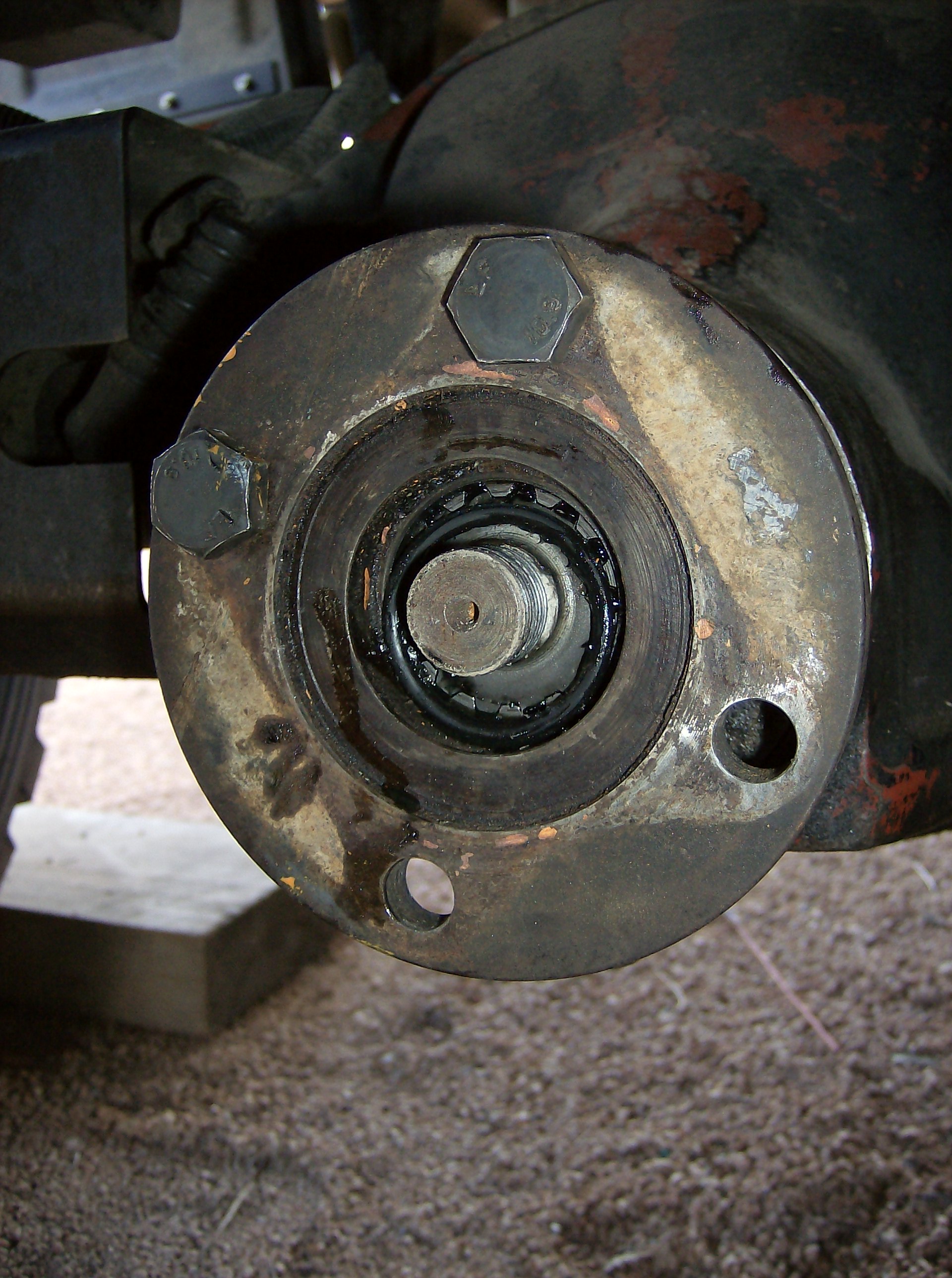

comme j'ai deposer mes arbres de transmission, je souhaite changer le joint de nez de pont arriere Hurth.
il fuit l'huile.

la suite :
roulement Timken HM803146
bague etanche : 55/90/10
DEPUIS CA FUIT PLUS !!!! :D

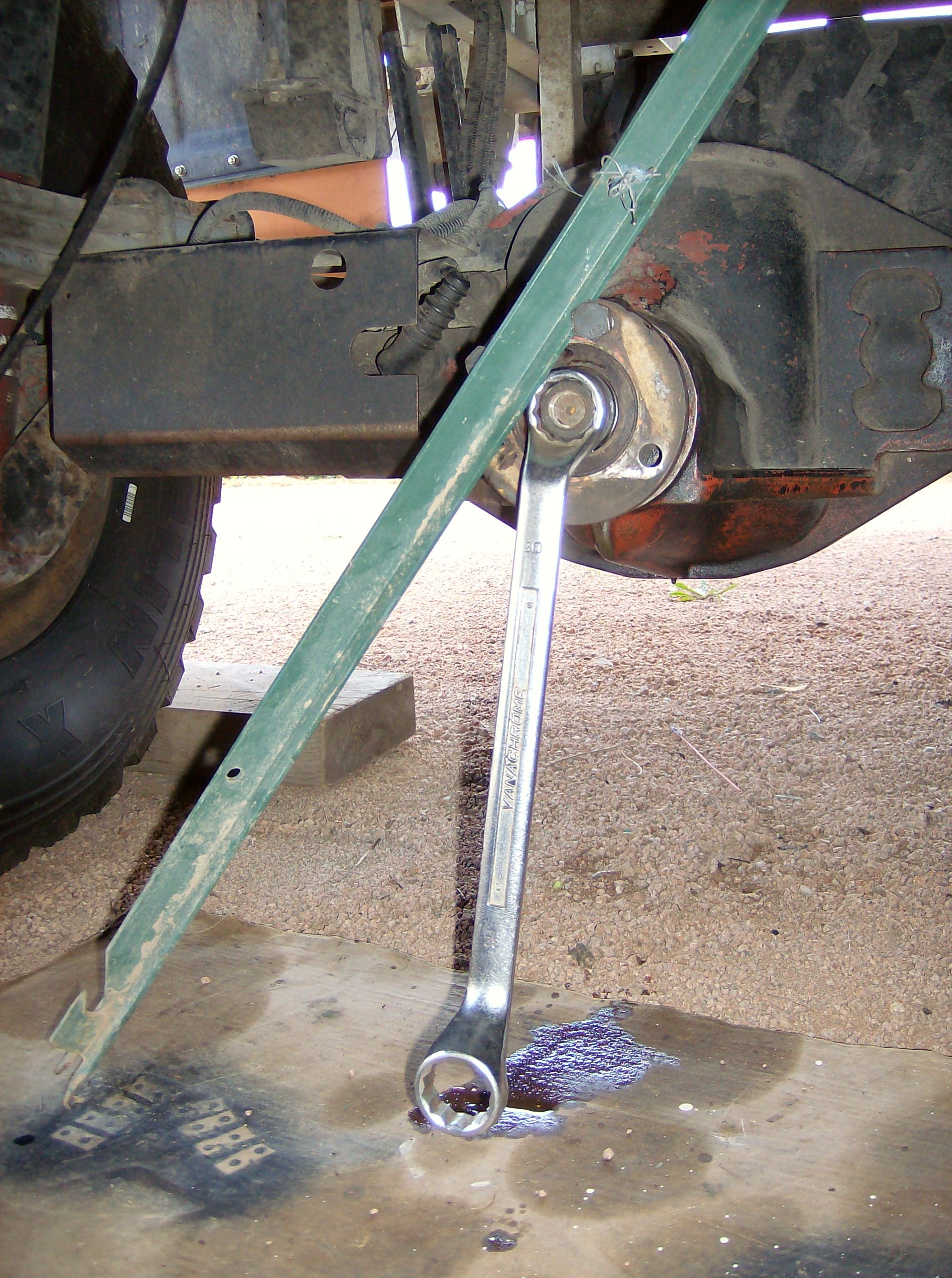

Je vais changer mon spi aussi. Déjà je galère à le desserrer ''même à la choqueuse''
Je me demande si il ya un couple de serrage et si ça peut influencer sur le jeu du roulement.

Bonjour Lapin,
Je ne suis pas spécialiste des Hurth, mais en principe, le serrage de cet écrou n'influence pas le jeu des roulements (coniques), qui lui est réalisé avec des cales. Oui il y à un couple de serrage, sur les ponts Renault il est de 350Nm.. On ne doit pas être loin sur celui du Hurth.
Cédric à eu à réaliser cette opération récemment, durant son voyage. Il pourra peux-être en dire plus.

Merci de ta réponse. J'ai bien galéré à enlever l'écrou, même à la choqueuse. Il était bien gorgé de loctite!
Pour le serrage j'ai remis un coup de choqeuse. Pas trop fort et pas trop doucement.
