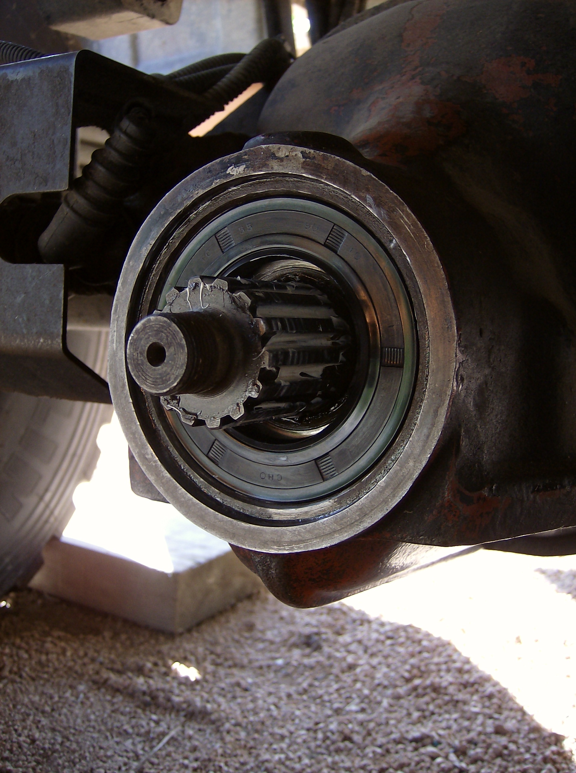

la suite :
roulement Timken HM803146
bague etanche : 55/90/10
DEPUIS CA FUIT PLUS !!!! :D

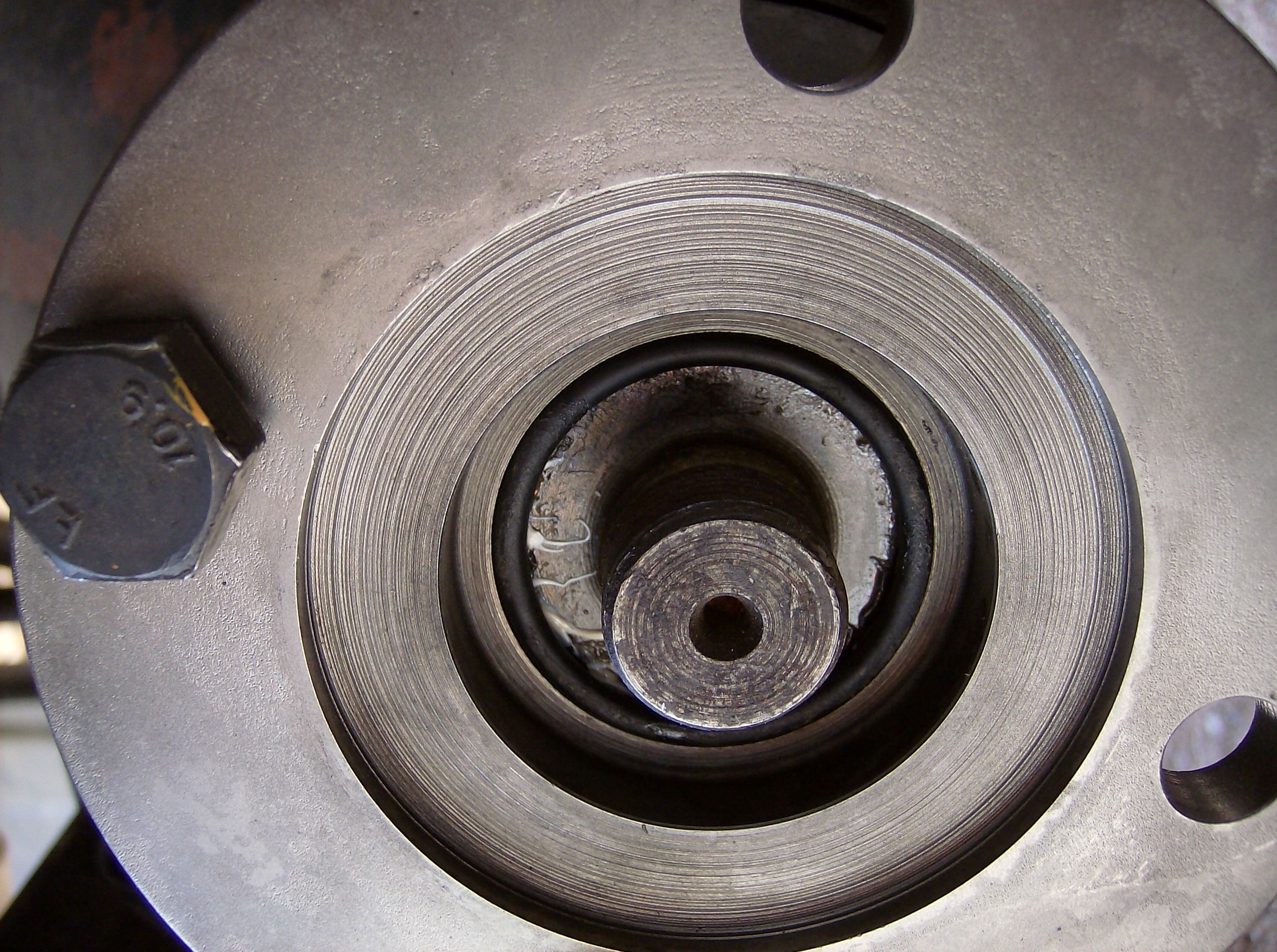

Je vais changer mon spi aussi. Déjà je galère à le desserrer ''même à la choqueuse''
Je me demande si il ya un couple de serrage et si ça peut influencer sur le jeu du roulement.

Merci de ta réponse. J'ai bien galéré à enlever l'écrou, même à la choqueuse. Il était bien gorgé de loctite!
Pour le serrage j'ai remis un coup de choqeuse. Pas trop fort et pas trop doucement.
