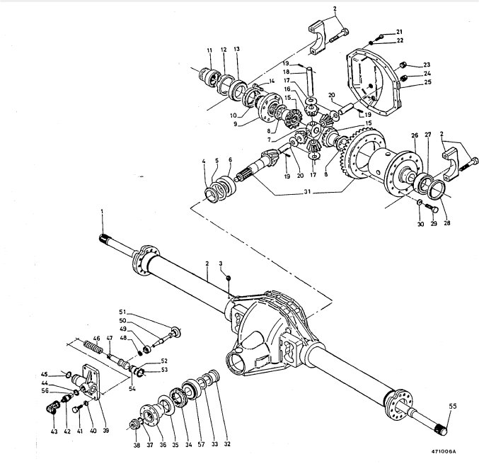

comme j'ai deposer mes arbres de transmission, je souhaite changer le joint de nez de pont arriere Hurth.
il fuit l'huile.
mais voici ce que dit le manuel
Déposer l'écrou (38).
Utiliser l'outillage nO 9134.
Récupérer le joint (37).
Déposer le plateau d'entraînement (36).
Chasser le pignon d'attaque (31).
Utiliser un jet en bronze.
Déposer la bague de roulement (6).
Récupérer les cales (5).
Retirer le déflecteur (4).
A remplacer au montage.
ou puis je trouver le plan avec les numeros ?? :(
ou si quelqu'un a des photos......
a+
Marc.
Messages : 3570
Re: goutte au nez de pont
Message par sebg61 »
sur l'éclaté de l'avant dernière page :wink:
Seb

a ben oui, la d'accord, mais pourquoi il n'apparait pas quand je telecharge le manuel??? :shock:
je n'ai apparement pas toutes les pages.
bref pas grave, finalement ca a pas l'air très complexe a changer la bague etanche 34.
merci, je post cake photos des que je m'y mets!

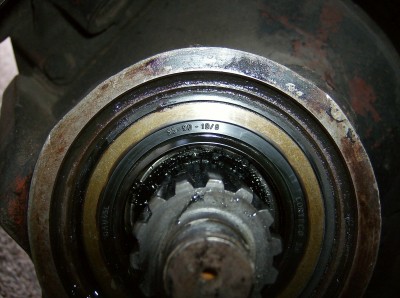

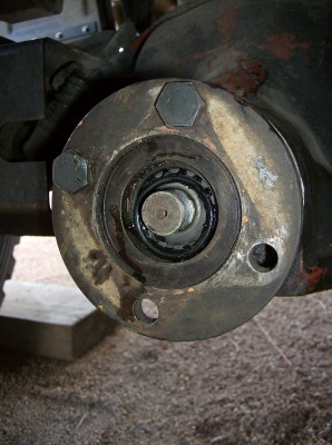

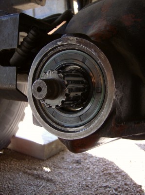

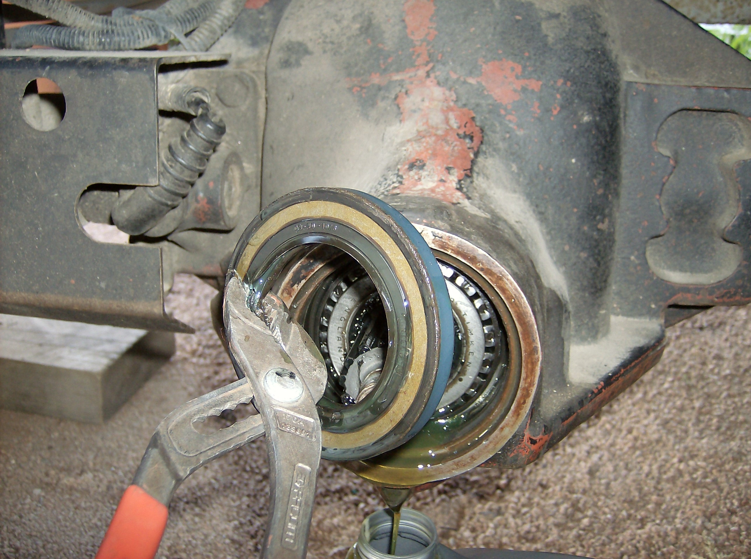

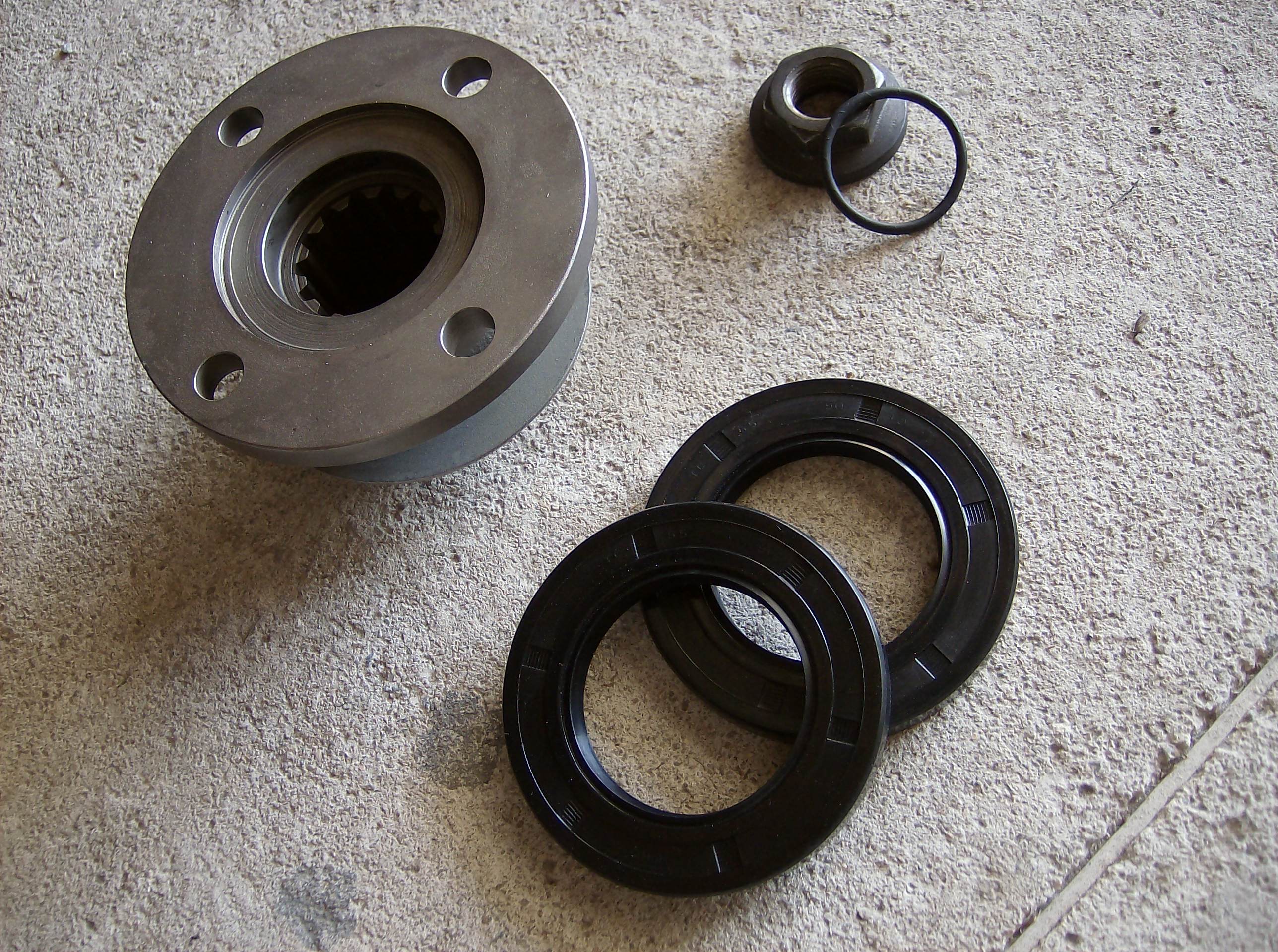

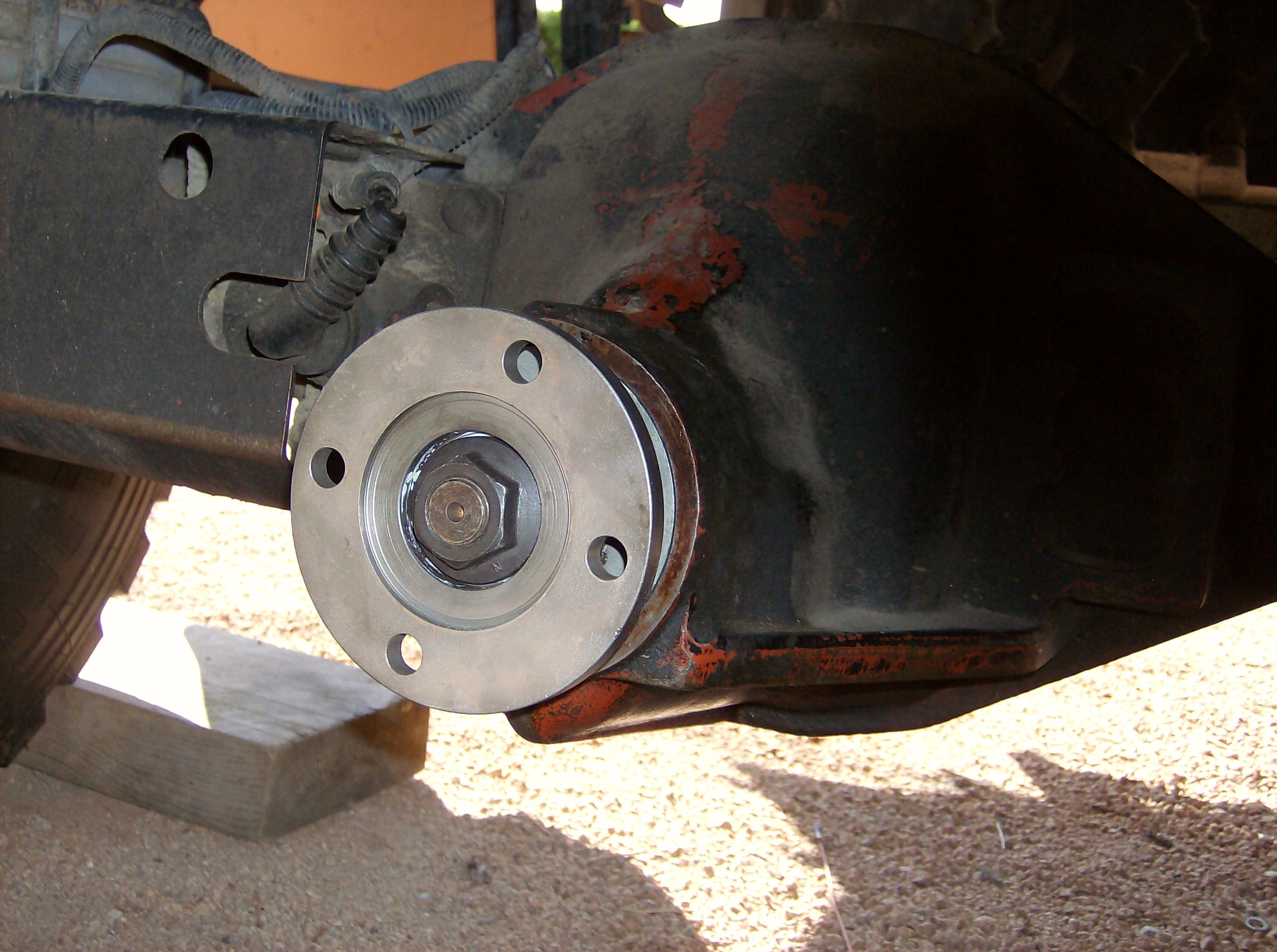

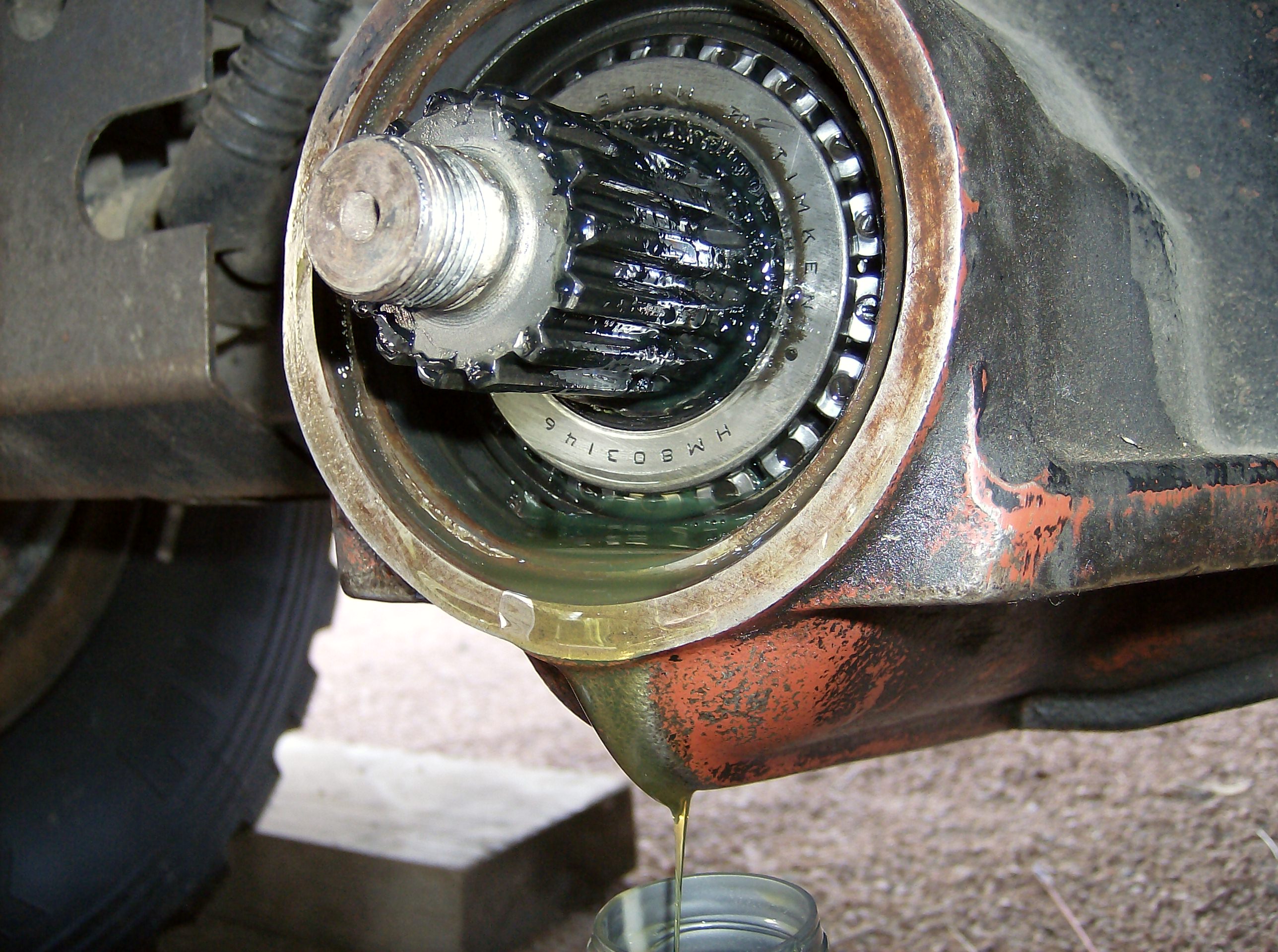

la suite :
roulement Timken HM803146
bague etanche : 55/90/10
DEPUIS CA FUIT PLUS !!!! :D
