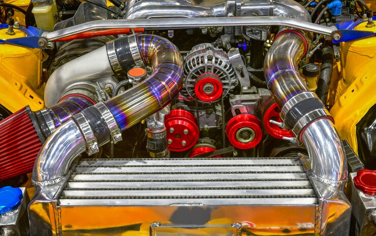

Tiens, j'ai même le choix de la couleur de la couette :
Turbo Couverture thermique 4.jpg (43.69 Kio) Vu 722 fois
Et en avant première, vous avez le moteur de mon Iveco relooké façon "tuning" :
Si si, regardez bien : le turbo a sa petite couette !
Et avouez que ça aurait été dommage de supprimer ce magnifique intercooler... Mouhaha
Bon, je vous laisse : il faut encore que je fixe mes néons bleus sous le bahut :vomir2:
