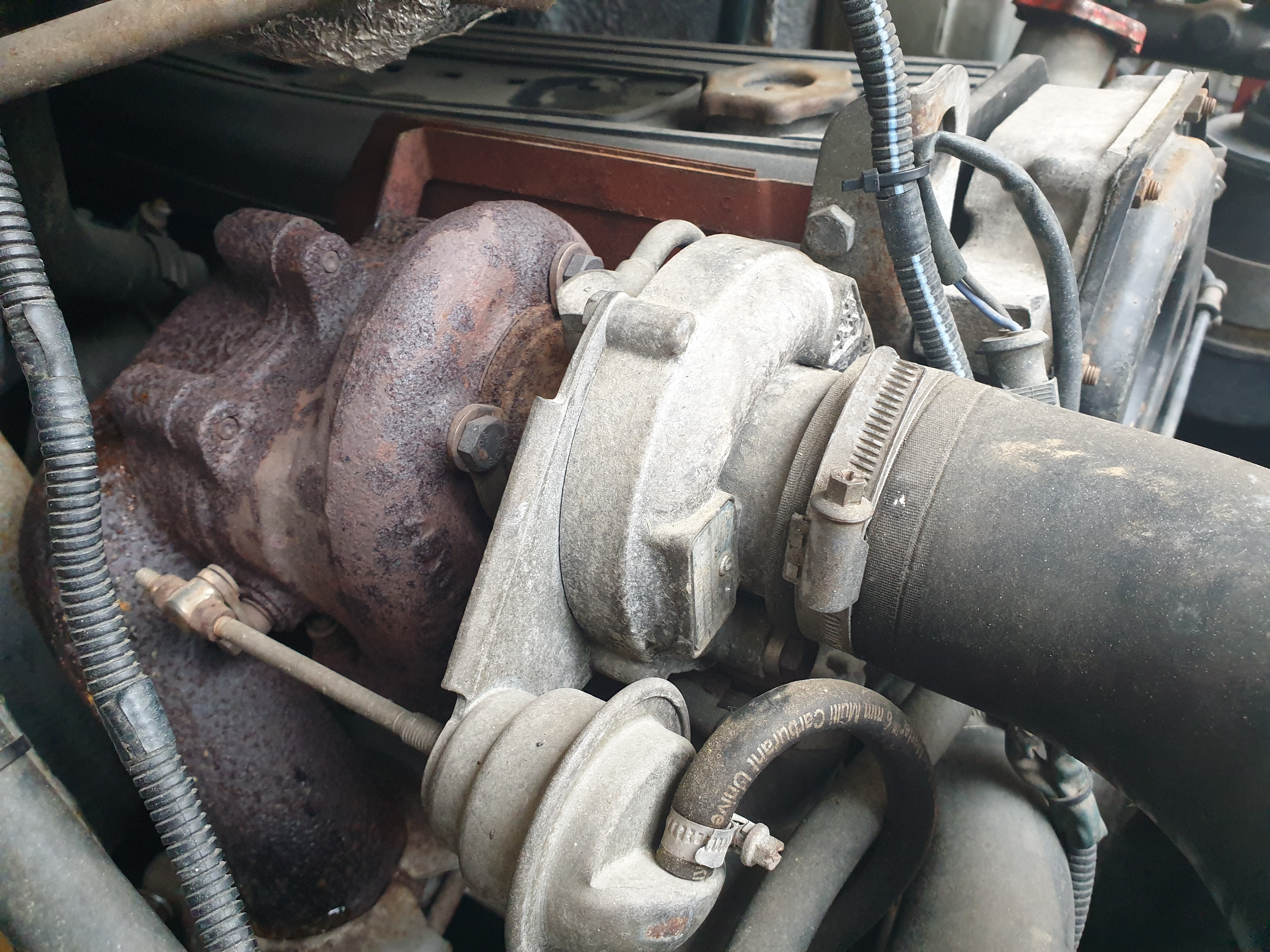

Il n'y a pas (ou plus ?) de bouclier thermique pour protéger l'environnement du turbo, mais je ne sais pas à quoi il ressemble (ni s'il y en a seulement un d'origine sur ce véhicule). :oops:
Comme il y a la boîte de chauffage cabine juste au dessus (en plastique) et des câbles électriques qui passent pas loin, j'aimerai éviter les vieillir prématurément... :roll:
Est-ce que quelqu'un en aurait une photo que je voie au moins à quoi il ressemble et son système de fixation ?

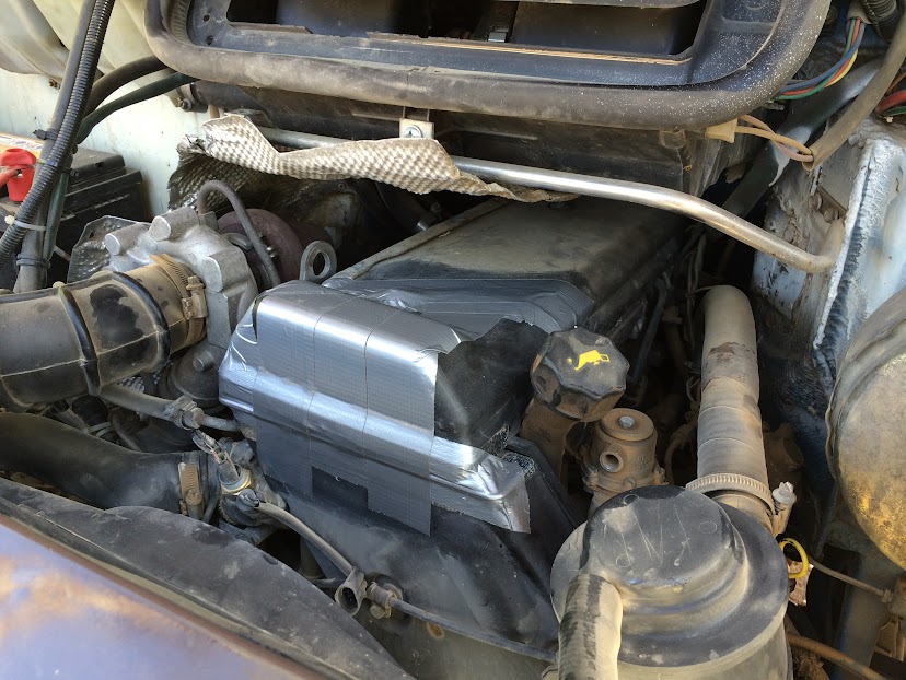

Effectivement il y a 1 tôles au dessus de ton turbo et pour mémoire une seconde qui protège le tablier…
Je regarde si j’ai des photos ;)

Bon, j’veux pas de critique sur ma belle réparation lors d’un voyage au Maroc du couvre cache culbuteur ! Mouhaha
