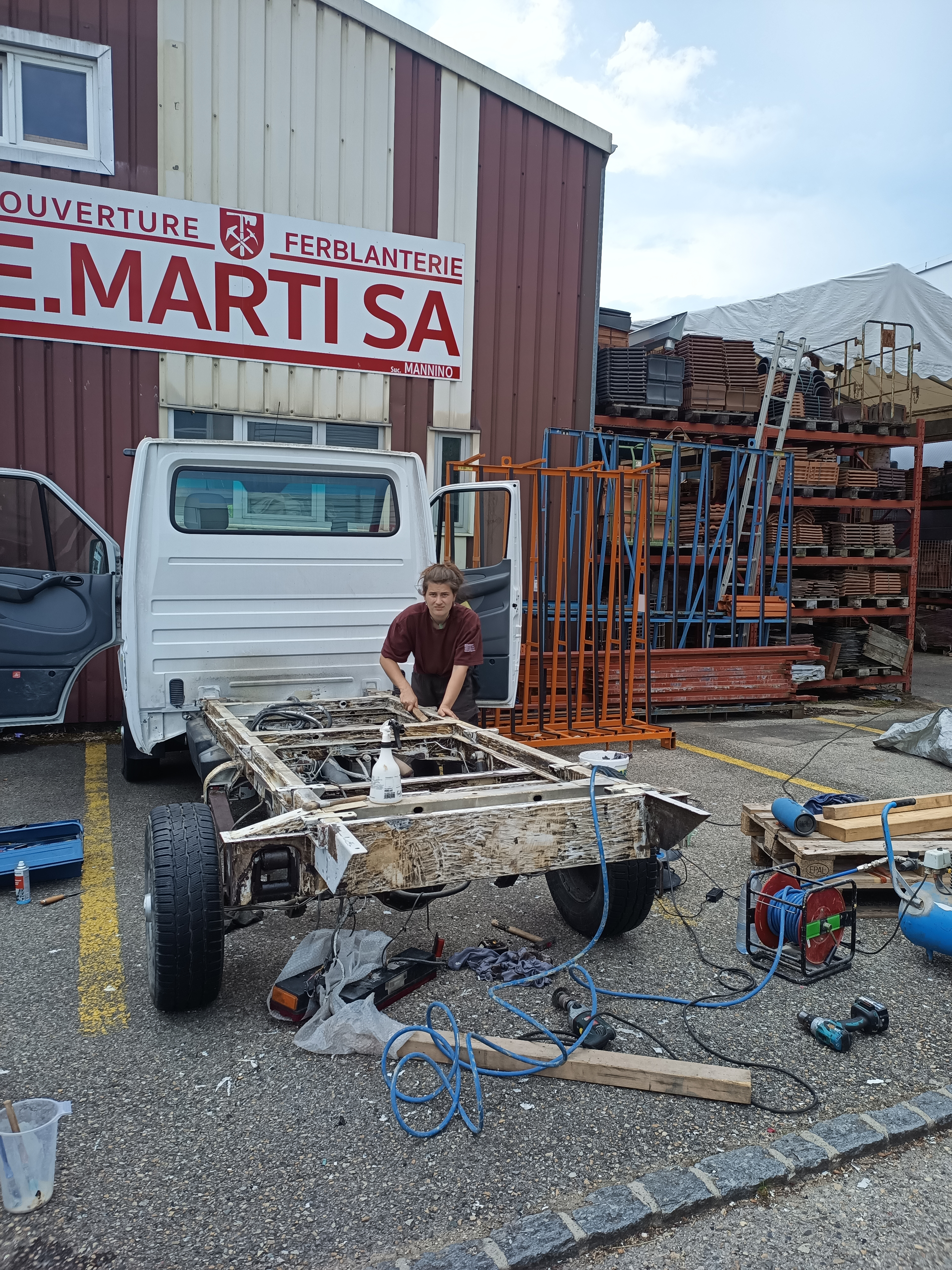

En Avril 23 je me suis trouvé un bijou, un Sprinter 4x4 de 2003 avec blocage AR en plus en châssis cabine ! J'ai tout démonté, enfin presque car il est en très bon état ! (fuite huile du pont AV)..... (Merci au poste dédié sur les Sprinters 4x4, résolu maintenant :P !) le reste est clean, 150'000km châssis et 70'000km moteur, j’espère avoir plus de chance que l'ancien proprio ;) !!
Après avoir démonté l'ancienne cabine, monte charge, etc etc... restauration du châssis AR intégral et en partie la cabine ! on dirait qu'il sort d'usine hehe !

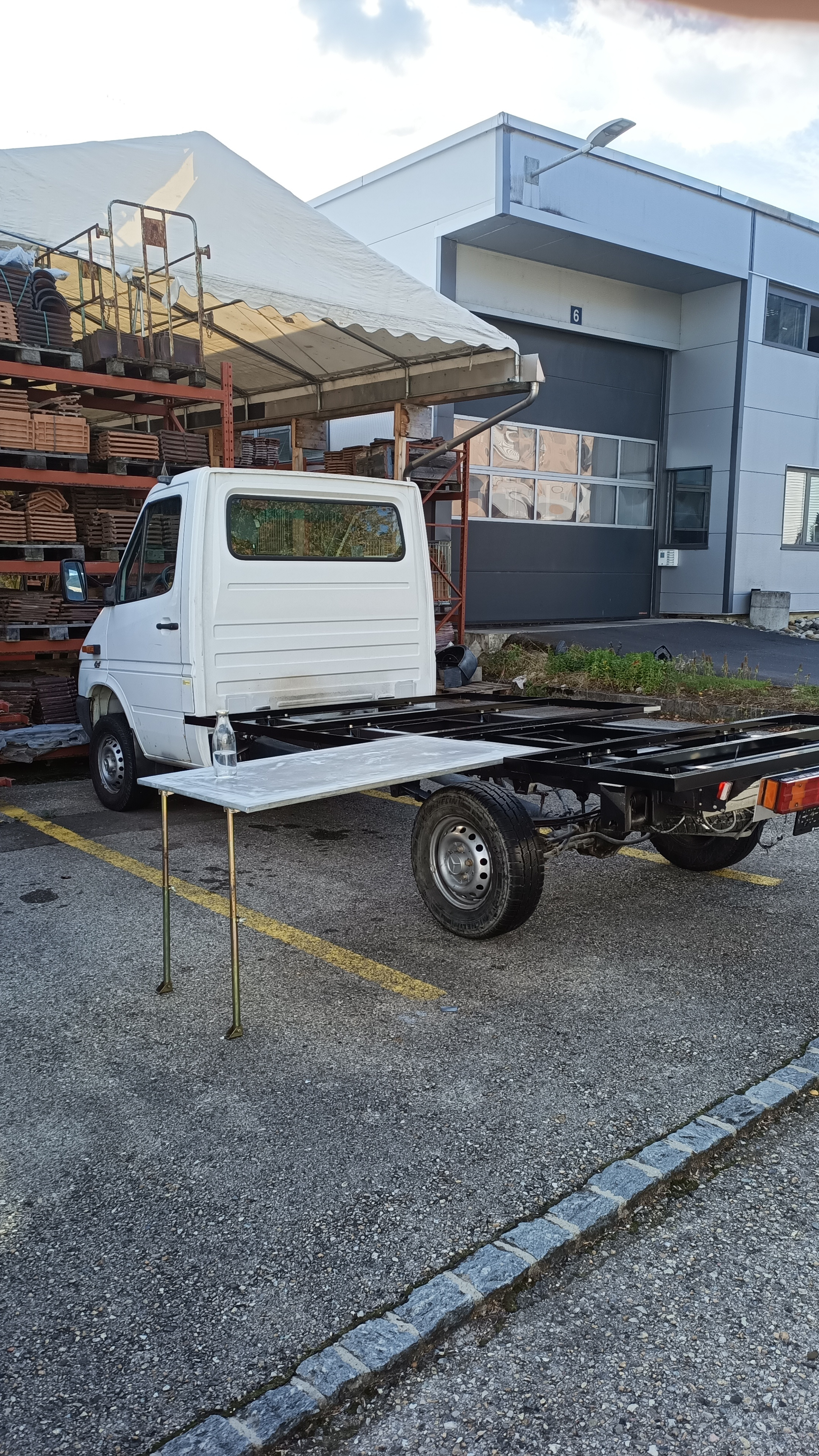

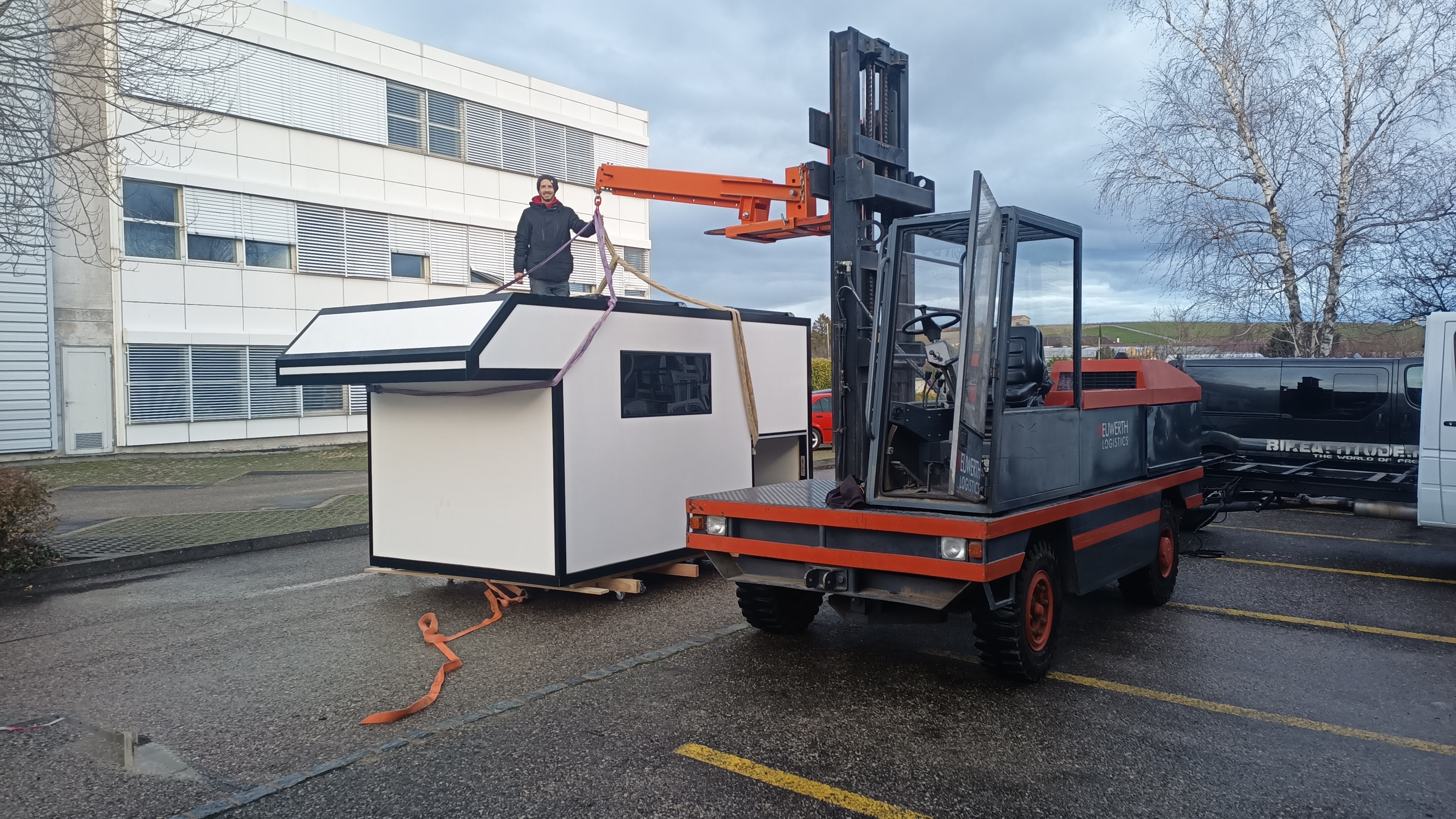

Voila hippo, merci pour ta réponse, je me dois de te donner un avant goût du projet alors. J'avais pas vu que c'etait si simple en plus...

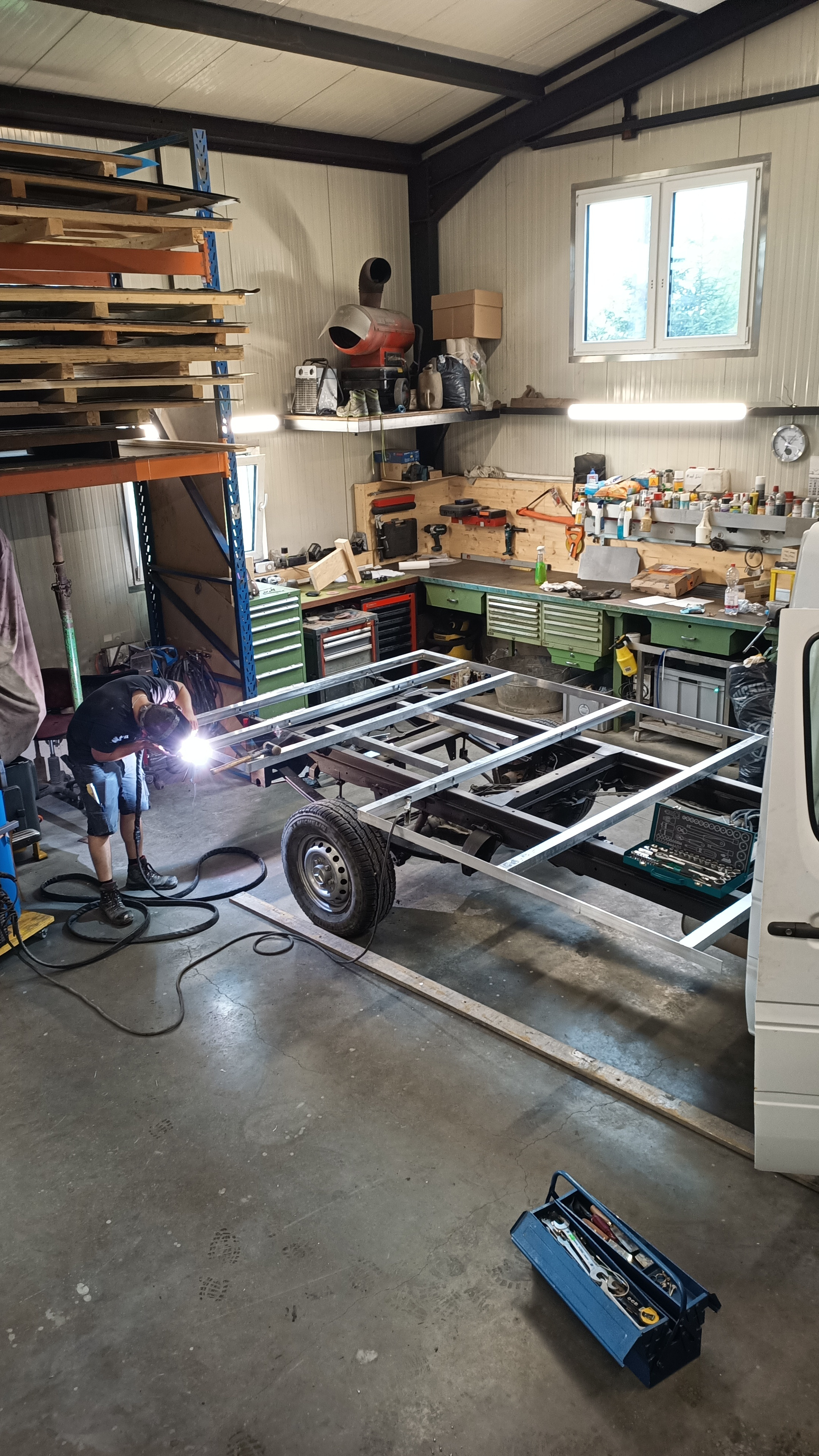

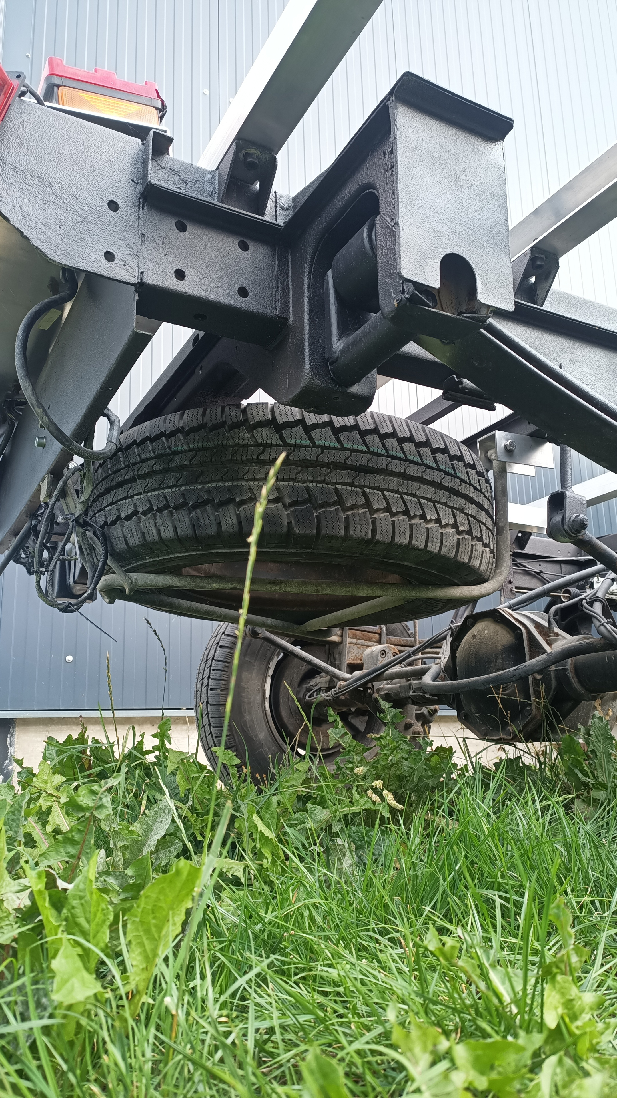

En terme de faux châssis, du profil U en 50x50x4 (1.5kg/m) soudé j'en arrive à environ 30kg comptant large. (méplat de 50mm soudé en ext.)
Equerre alu 80x40x3 (1kg/m) pour environ 50ml donc 50kg
Colle gyso 300g par cartouche 30x donc 10kg :roll:

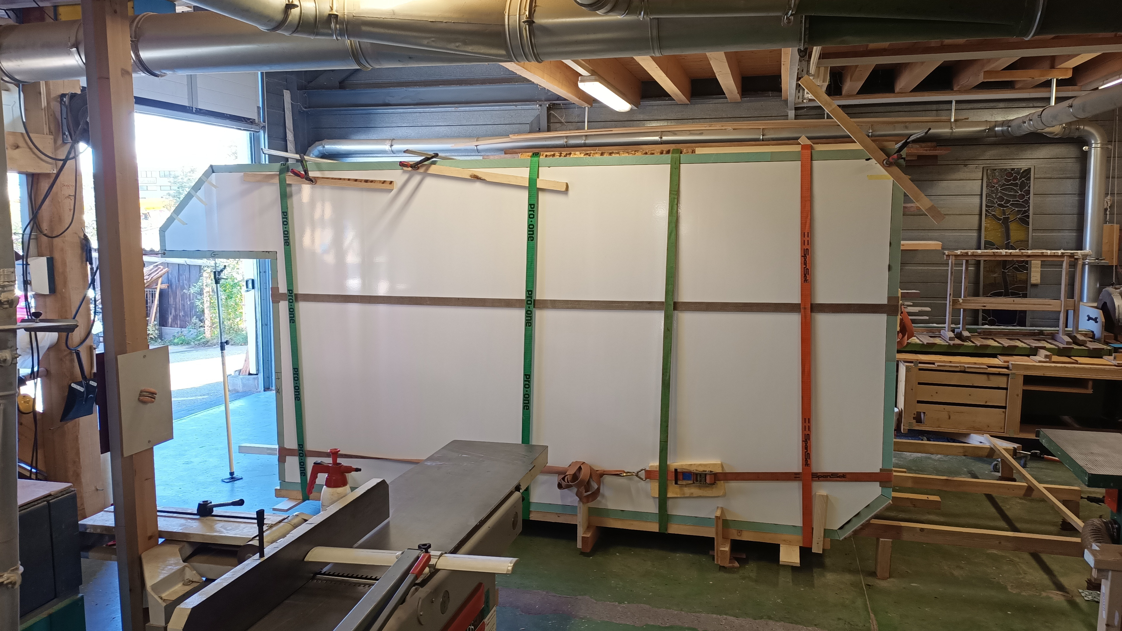

pis enfin 46m2 de panneaux polyfont ecofont UL, plus léger mais moins résistant 6kg/m2 (vraiment j'éspère qu'il le seront assez...) environ 300kg contre 450kg en panneau standard...
donc total théorique 400kg au total avec bien-sûr une marge évidente pour les masses volumique annoncé !
D'ici à noël je la pose sur le châssis, je te tiens au courant du poids total :lol:
Pour Def130, pour moi le choix du faux châssis est évident pour les fixations supplémetaires sous châssis (réservoir, table, compresseur frigo, chauffage etc...)

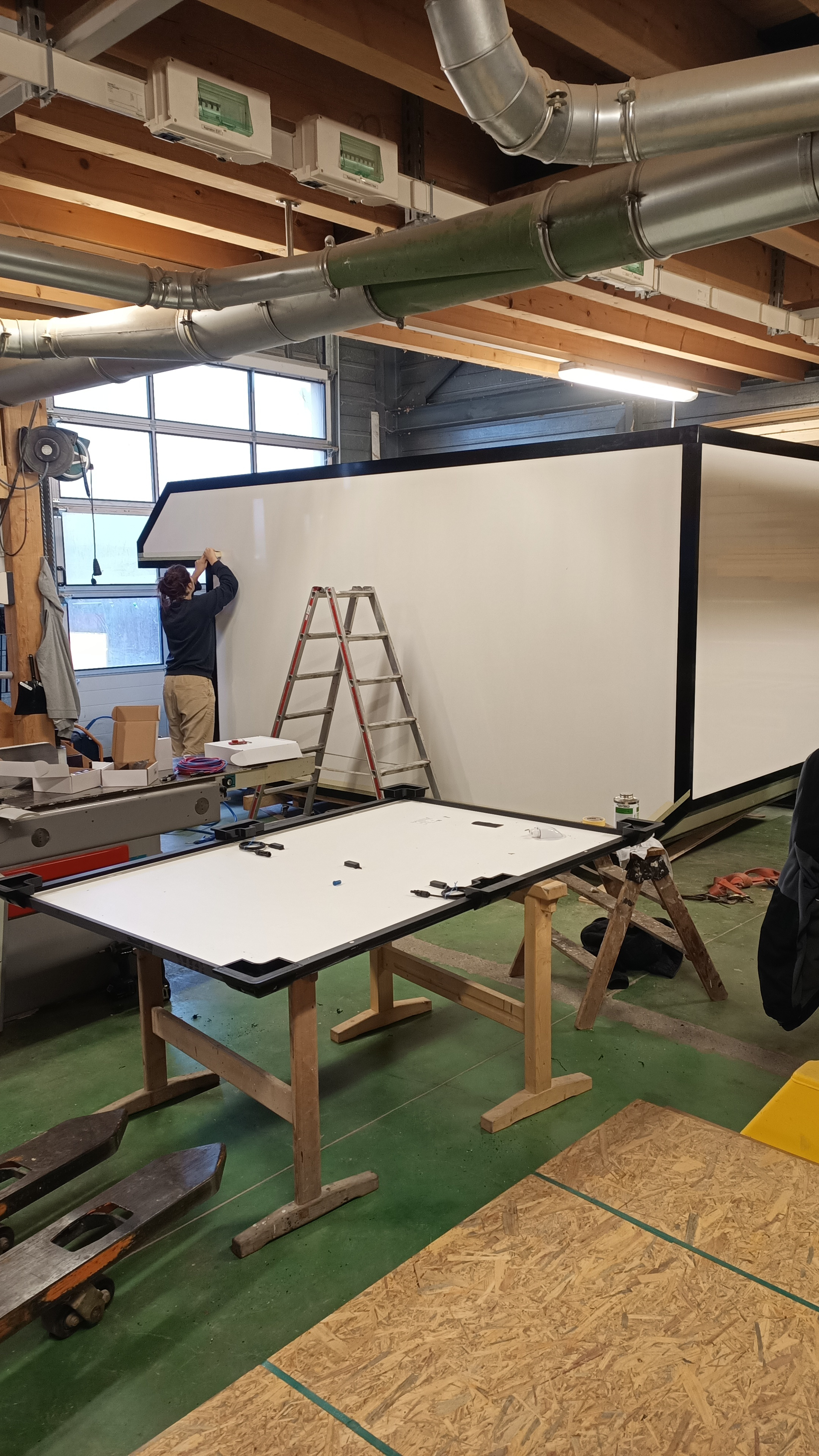

Ce weekend c'est trou et pose de fenêtre avec sa résine epoxy pour la tranche des panneaux et enfin la pose de cellule sur le faux châssis !

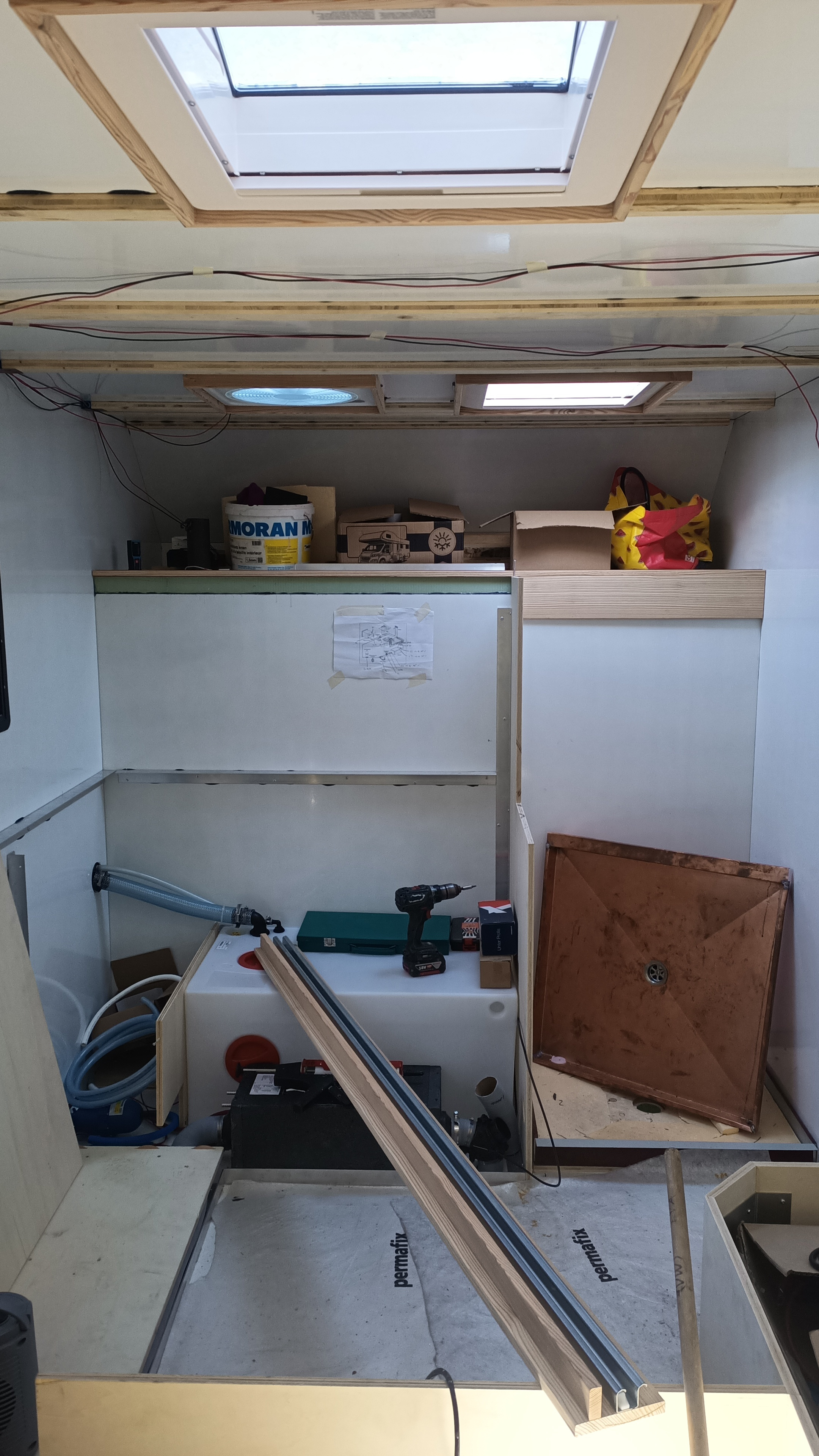

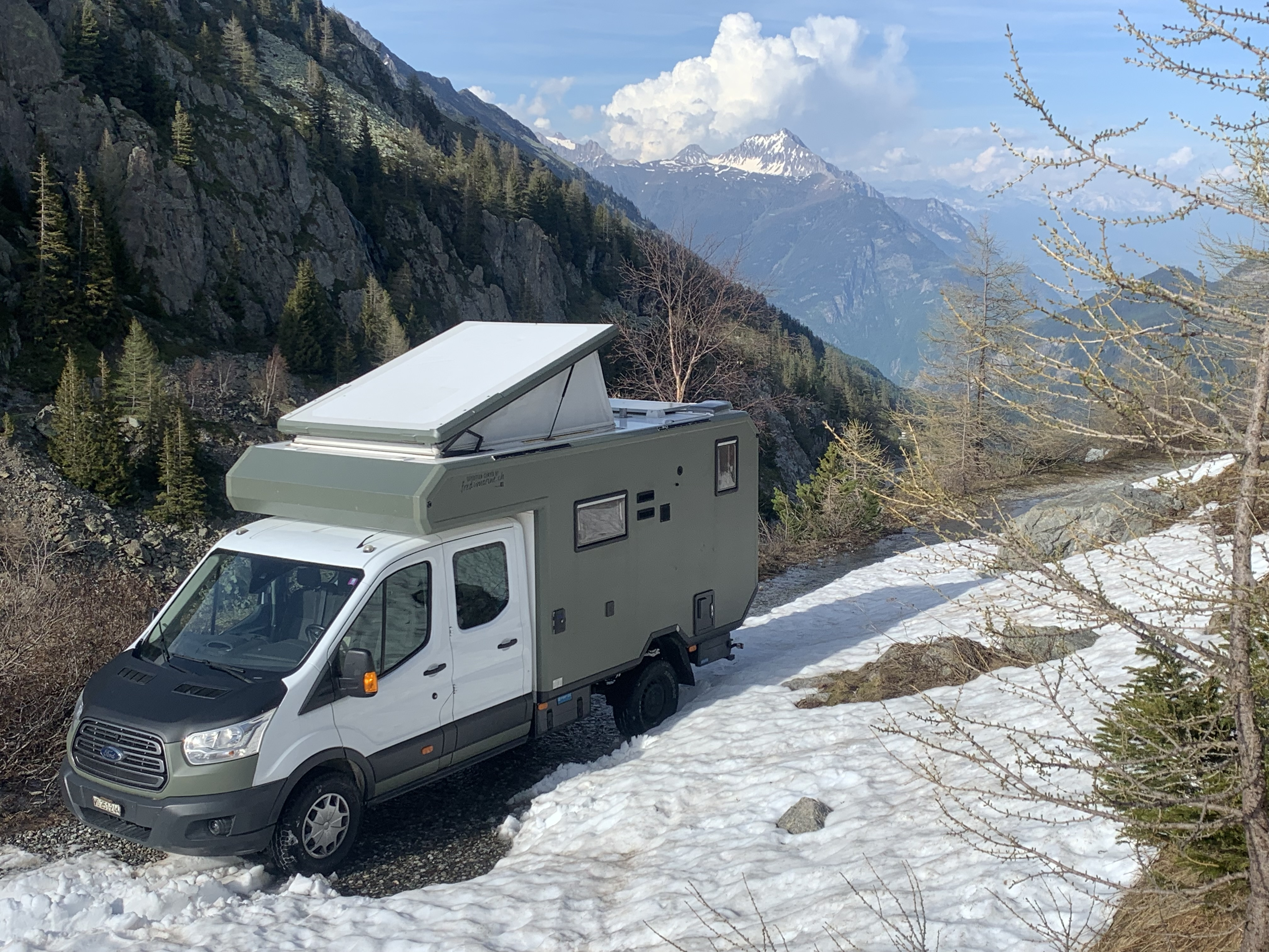

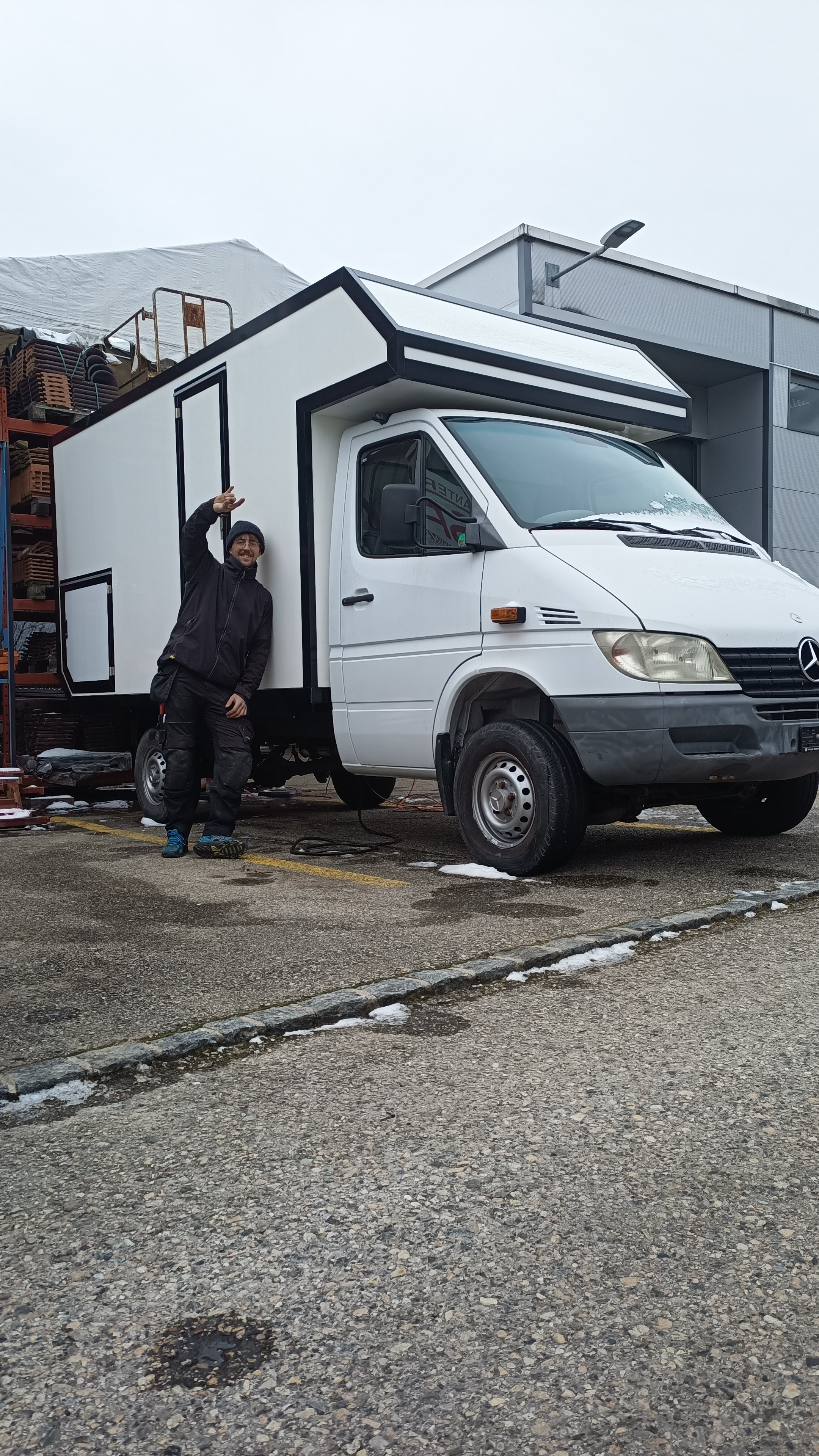

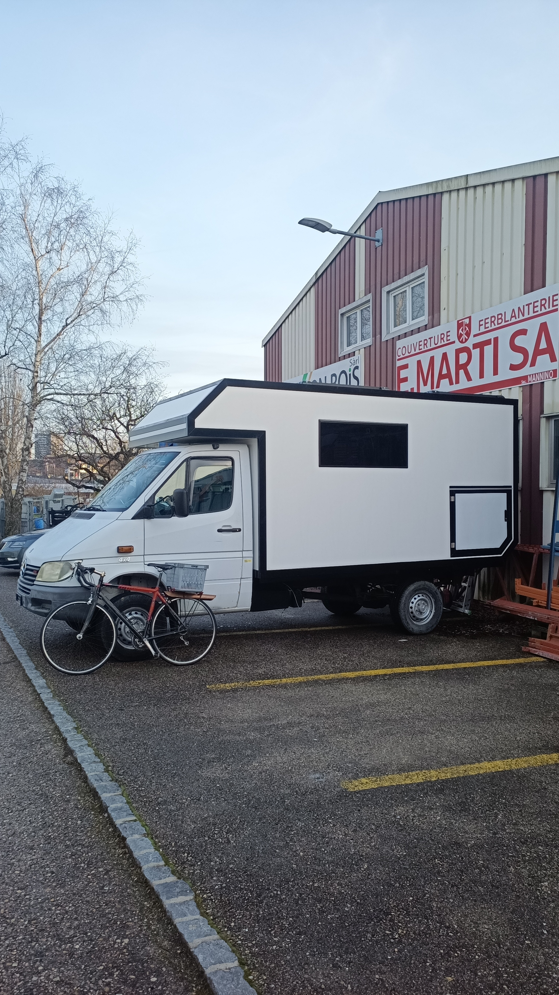

Voici quelques nouvelles depuis décembre... ;)
Fin de travaux pour... Je l'éspère fin avril hehehe
👍 1
kaya29
Messages : 976
Re: Adieu st'équipe ! Niels en sprinter 4x4 (suisse)
Message par kaya29 »
:thumbup: Homogène en plus ;)
