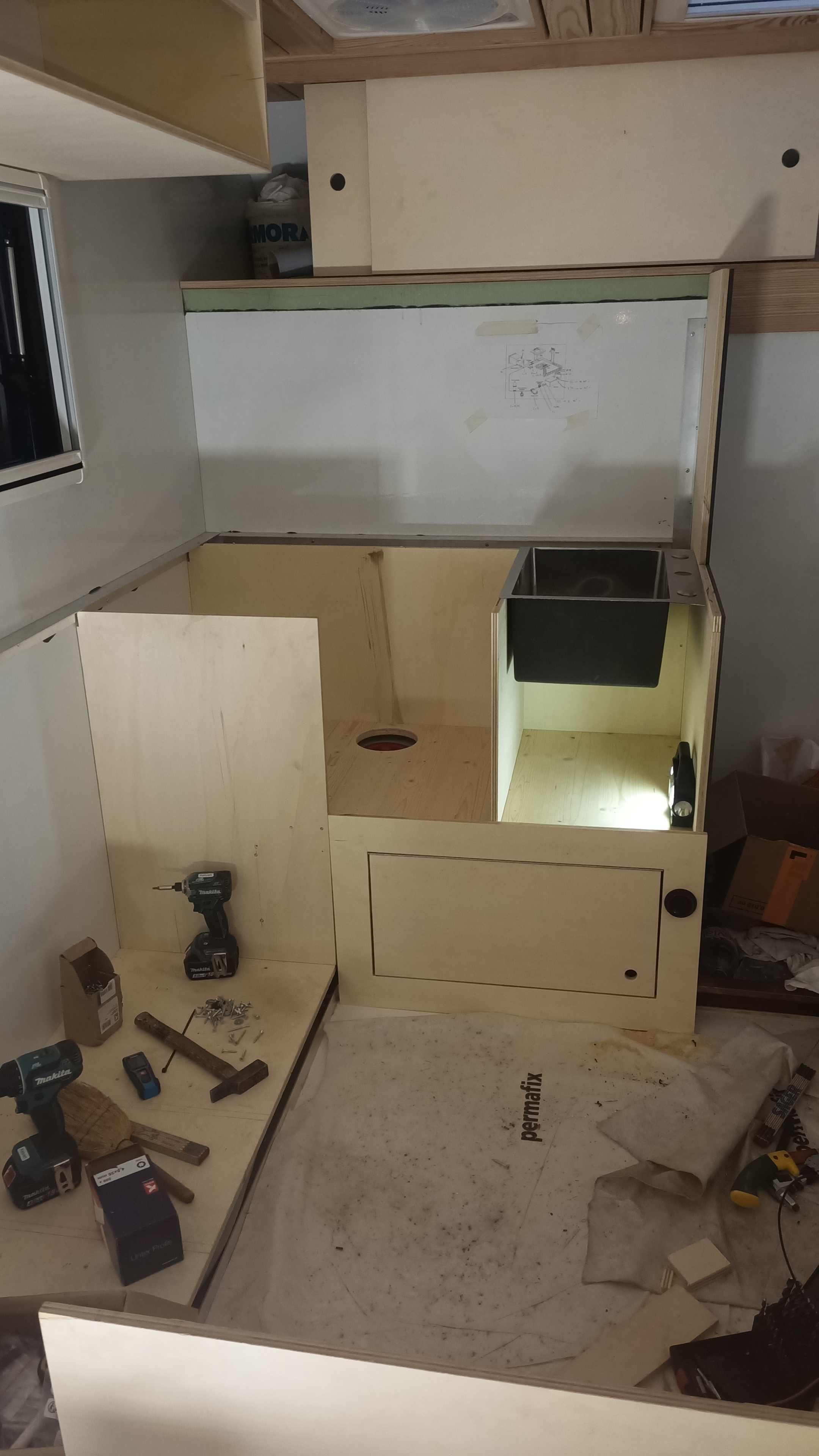

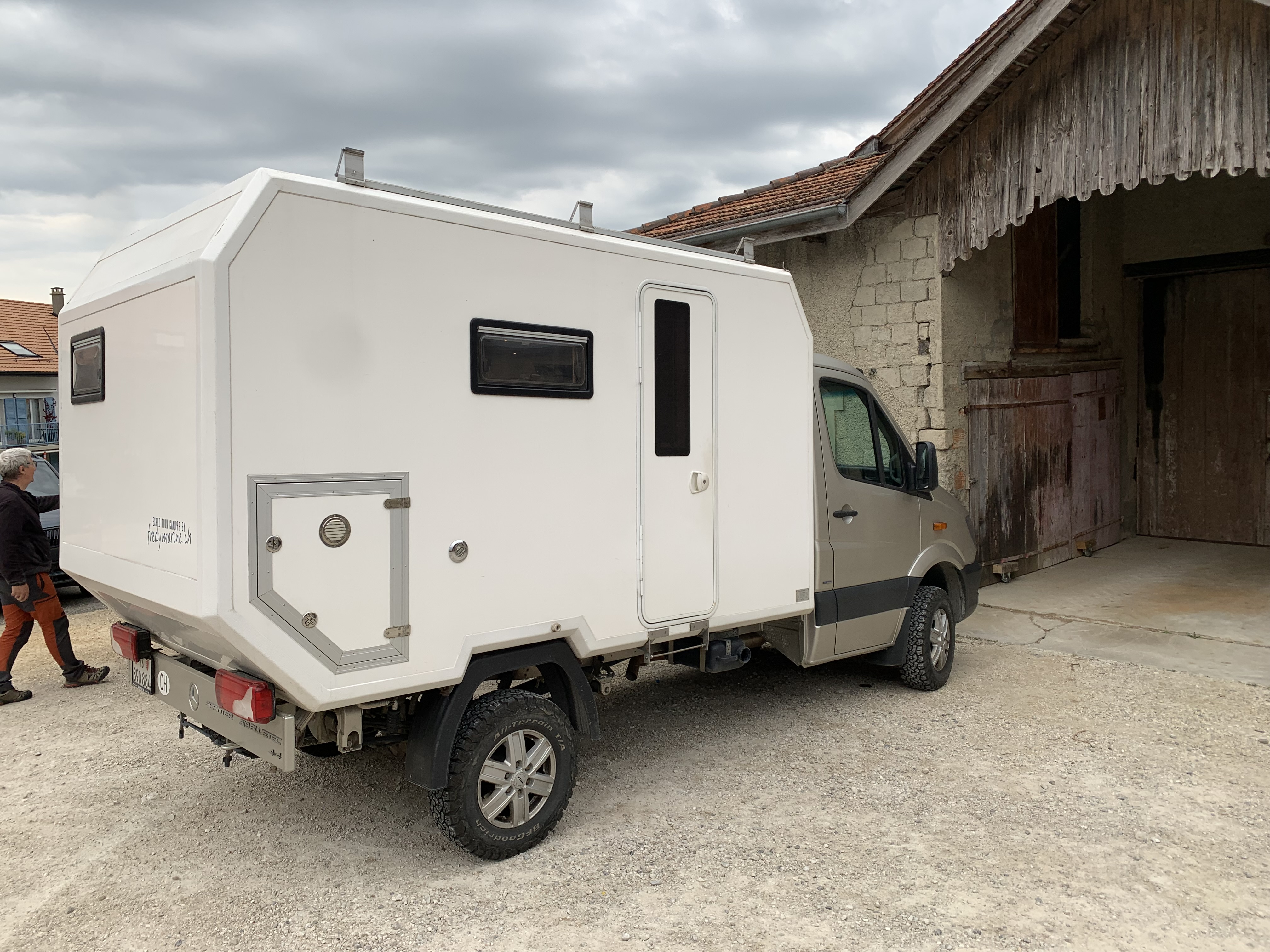

Voici quelques nouvelles depuis décembre... ;)
Fin de travaux pour... Je l'éspère fin avril hehehe

Message par kaya29 »
:thumbup: Homogène en plus ;)
