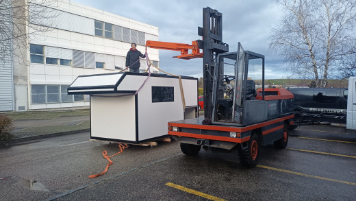

Voila hippo, merci pour ta réponse, je me dois de te donner un avant goût du projet alors. J'avais pas vu que c'etait si simple en plus...

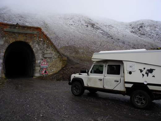

Sur le même trip mais du côté de Morges , bonne idée le plateau slide out je fait un peux la même chose mais le côté complet qui sort .

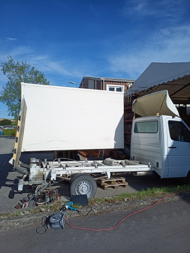

Salut les gars ! alors le chemin à été long pour en arriver là.... Pour Hippo déjà !
J'avais 750kg de charge utile à l'achat, caisse d'origine et monte charge acier, compresseur frein à air remorque etc... Poids total 2750kg !!
Suite à ça pesé en déchetterie et la surprise de fou, 1900kg à vide !! (la j'étais le mec le plus heureux du monde)
En terme de faux châssis, du profil U en 50x50x4 (1.5kg/m) soudé j'en arrive à environ 30kg comptant large. (méplat de 50mm soudé en ext.)
Equerre alu 80x40x3 (1kg/m) pour environ 50ml donc 50kg
Colle gyso 300g par cartouche 30x donc 10kg :roll:
pis enfin 46m2 de panneaux polyfont ecofont UL, plus léger mais moins résistant 6kg/m2 (vraiment j'éspère qu'il le seront assez...) environ 300kg contre 450kg en panneau standard...
donc total théorique 400kg au total avec bien-sûr une marge évidente pour les masses volumique annoncé !
D'ici à noël je la pose sur le châssis, je te tiens au courant du poids total :lol:
Pour Def130, pour moi le choix du faux châssis est évident pour les fixations supplémetaires sous châssis (réservoir, table, compresseur frigo, chauffage etc...)
En suite le panneau de 50mm c'est du confort de vie, je veux y vivre à l'année mon but est d'avoir une habitation la plus stable et économique possible ! Non pas de déstockage, déjà des panneaux neufs c'est une galère en bonne épaisseur alors pour du déstockage....
J'ai perdu 3 mois à essayer de négocier avec des fournisseurs en Suisse/France/Pologne, un casse tête sans nom. entre les délais, le prix, la livraison c'était laborieux ! J'en ai eu pour 6000.- TTC chez polyfont, les seuls qui ont bien voulu me livrer :roll:
J'ai fais au mieux honnêtement mais c'était clairement le plus difficile de tout le projet !

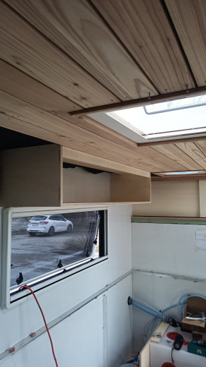

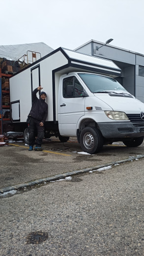

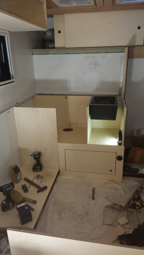

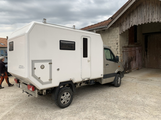

Voici quelques nouvelles depuis décembre... ;)
Fin de travaux pour... Je l'éspère fin avril hehehe

:thumbup: Homogène en plus ;)
