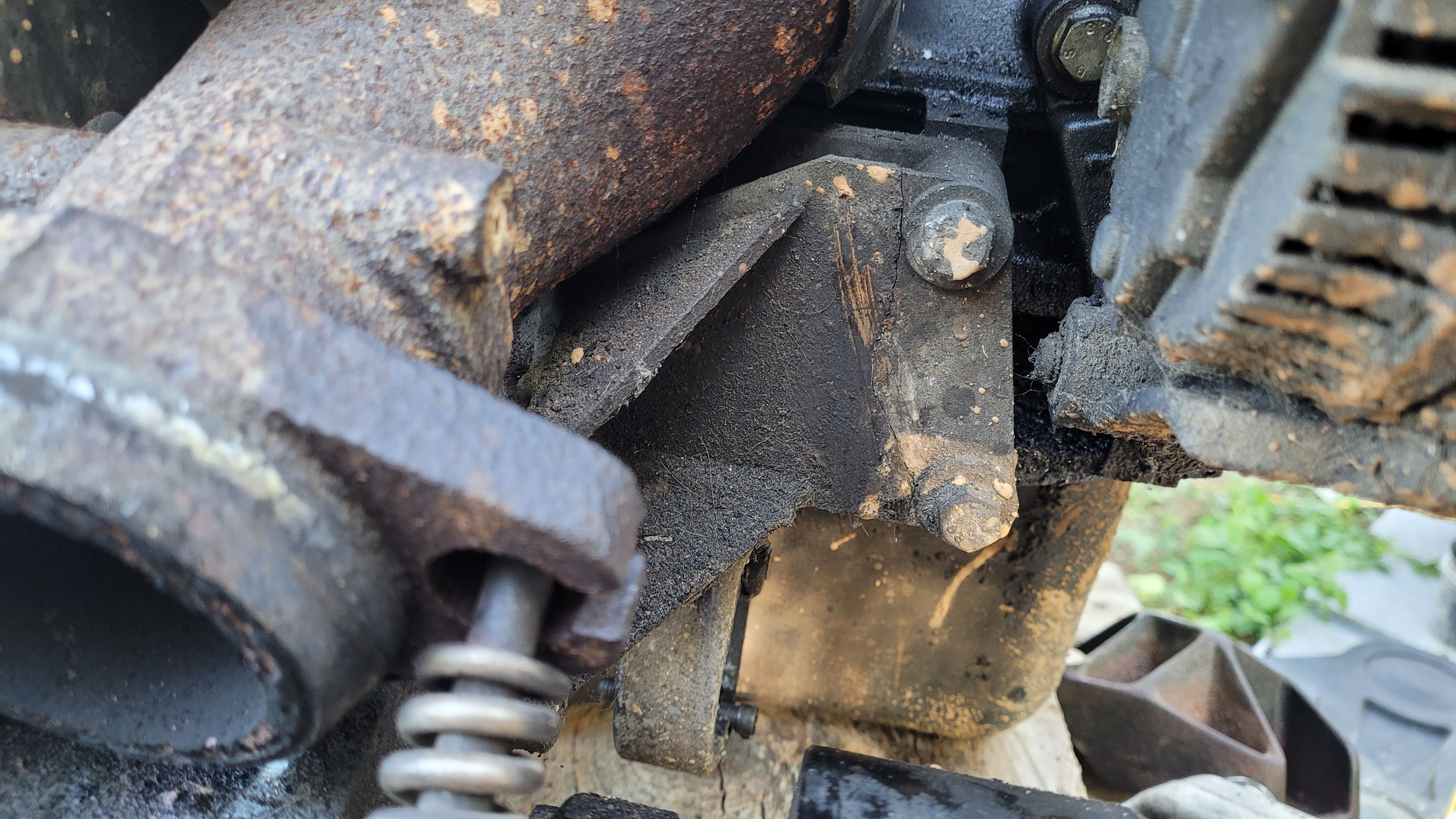

MatPain a écrit : 02 nov. 2023 13:43
Bruno Jordan a écrit : 02 nov. 2023 13:13 C'est quoi comme matière?
une sorte de fonte/acier, c'est très poreux
Je pense que je vais essayer de trouver un usineur, qui va enlever la partie morte et refaire une rondelle, ça sera la plus logique des solutions.
Je vous tiens au courant
Bruno Jordan a écrit : 02 nov. 2023 17:28 Oui je pense meilleure solution car si la soudure lâche il y a risque de casse moteur.
la façon dont c'est cassé on pouvait effectivement soupçonner une fonte, ce qui n'a pas la réputation d'être facilement soudable , et vu en combien de partie c'est cassé c'est sur qu'on peut craindre un délabrement et vu que ça entraine ta courroie de distrib tu peux pas trop te permettre d'envoyer des morceaux là dedans, une rondelle entiere aura moins de chances de partir en vrille mais dans ce cas il faudrait que tu faces retirer de la poulie l'épaisseur de cette rondelle pour pouvoir percer et tarauder pour la visser tetes fraisées noyées / coller ou tu comptais l'assembler comment ? tu peux aussi essayer de la souder mais ça tiendra pas mieux, tout au plus ça te garantie qu'elle parte pas en plusieurs morceaux.

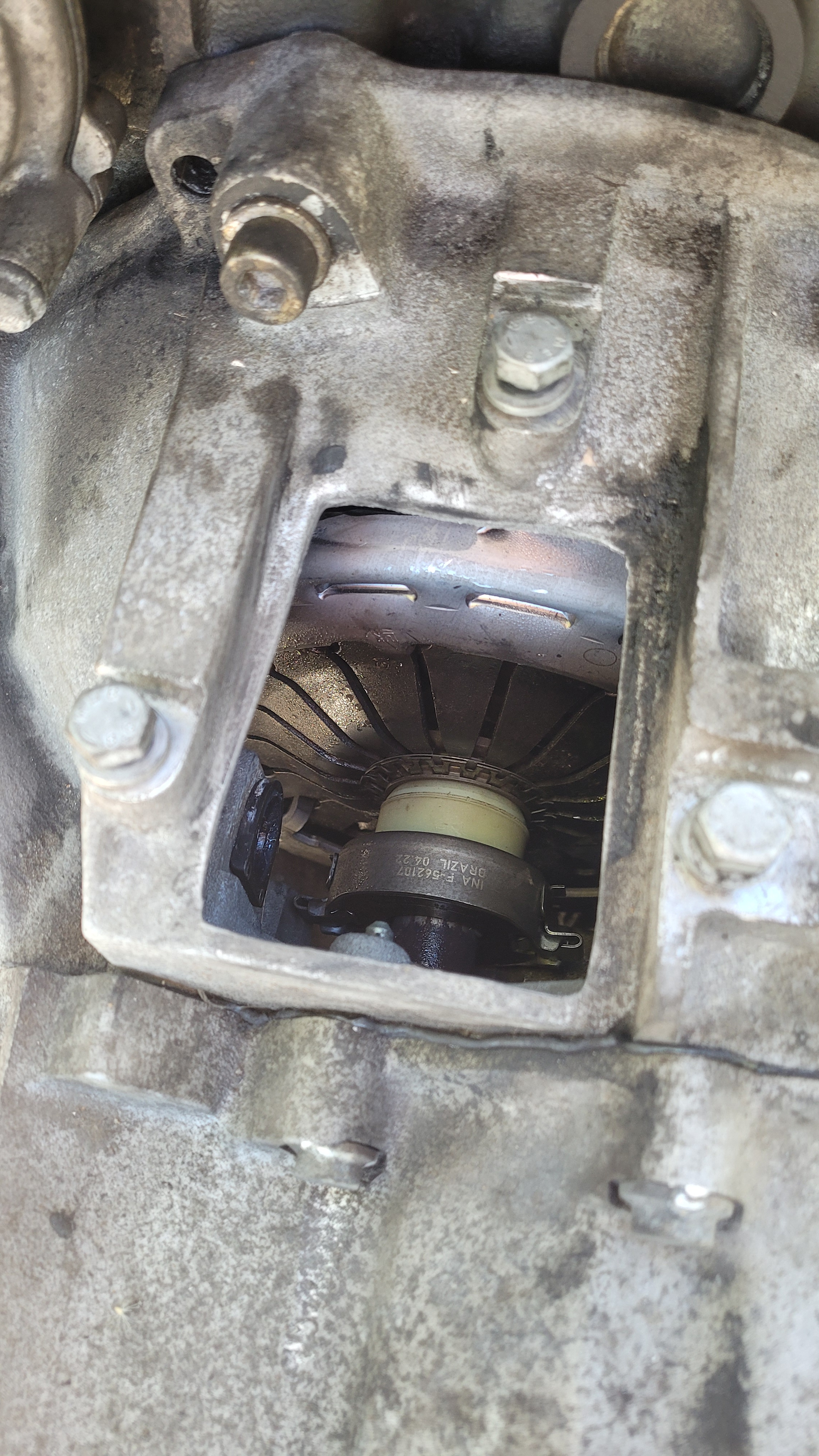

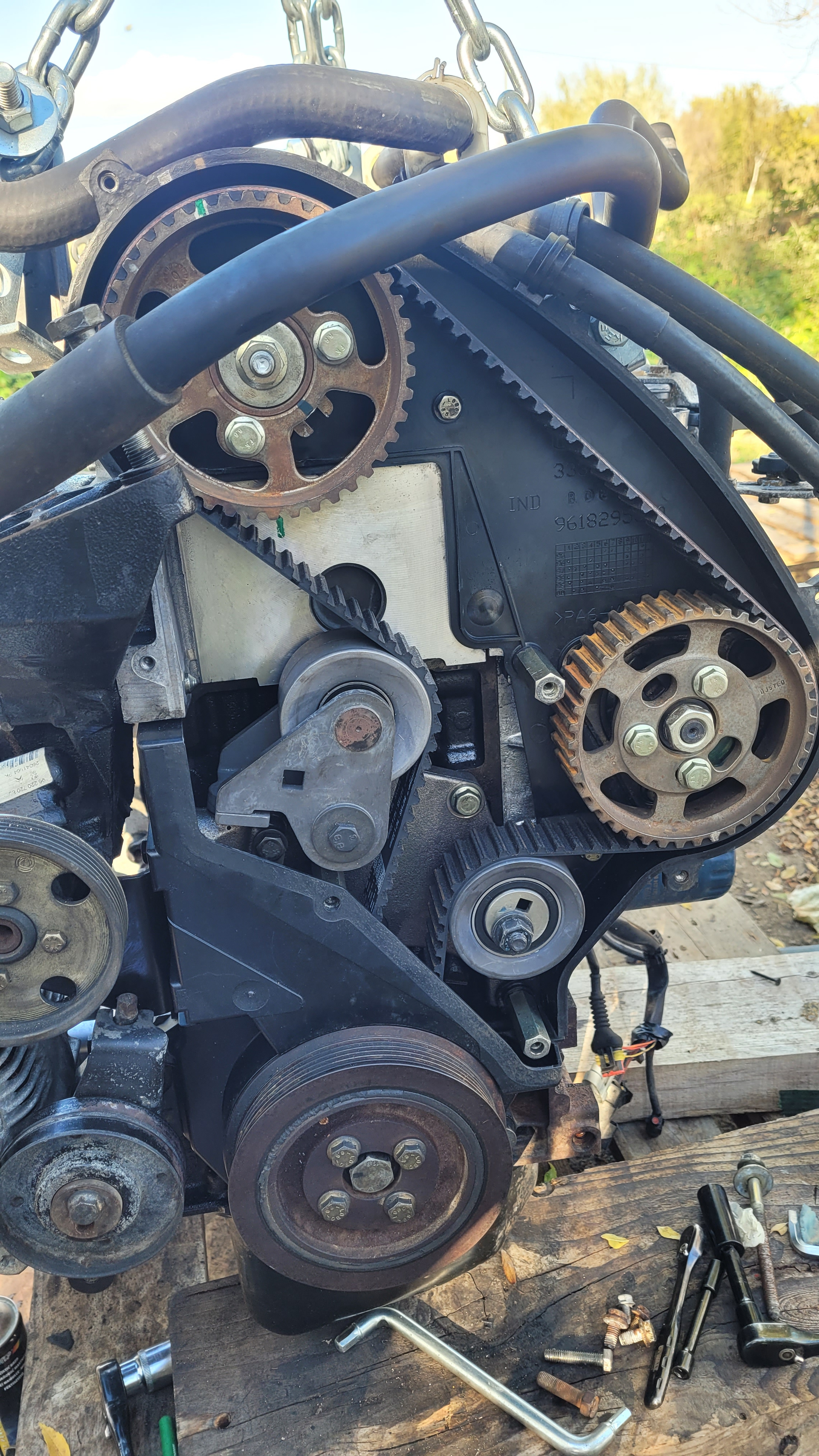

j'ai réussi à faire réusiner la pièce (heureusement parce que j'ai fais toutes les annonces du boncoin sans succès)
j'ai pu remonter la distribution, changement joint spy boite, mise en place embrayage, remise en place de la boite, courroie d'accessoire, remise en place du collecteur, support BT renforcé, admission avec EGR dégagé.
On a mis 4 heures pour remettre le moteur, un enfer, les accroches du moteur ne sont pas adapté pour avoir un contre poids avec la boite de transfert donc les chaines touchées la tôle, obligé de poser le moteur sur des cales en bois pour le faire glisser dedans pour emboiter l'arbre de transmission...
(attention sur cette photo on voit mon galet tendeur dans le mauvaise sens de tension, j'ai modifié avant de remonter le moteur)

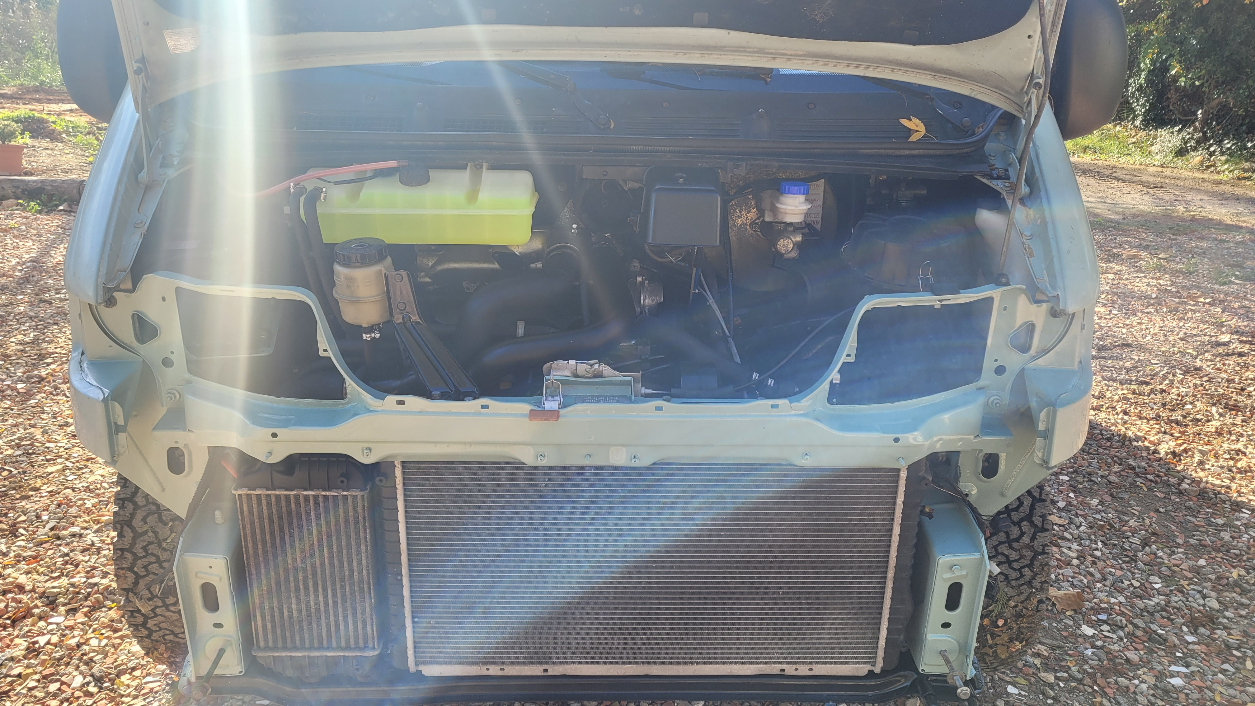

Salut à tous,
il a démarré, nickel chrome.
je trouve que c'est pas super bien fait l'échappement, il n'y a pas de tresse du collecteur jusqu'au silencieux, de ce fait l'échappement vibre beaucoup, je vais essayé de voir pour rajouter une tresse à la place de l'ancien catalyseur.
Il me reste à ajouter le bocal de réservoir d'huile pour le reniflard (marre de la saleté dans mon moteur), vérifier le pmh (compte tour) qui ne fonctionne pas, remonter la face avant, vidange pont arrière
ensuite rouler un peut, continuer les points de rouille à traiter sur le châssis, virer parabole etc sur le toit, voir pour un vrai attelage, il y a de quoi faire encore :)

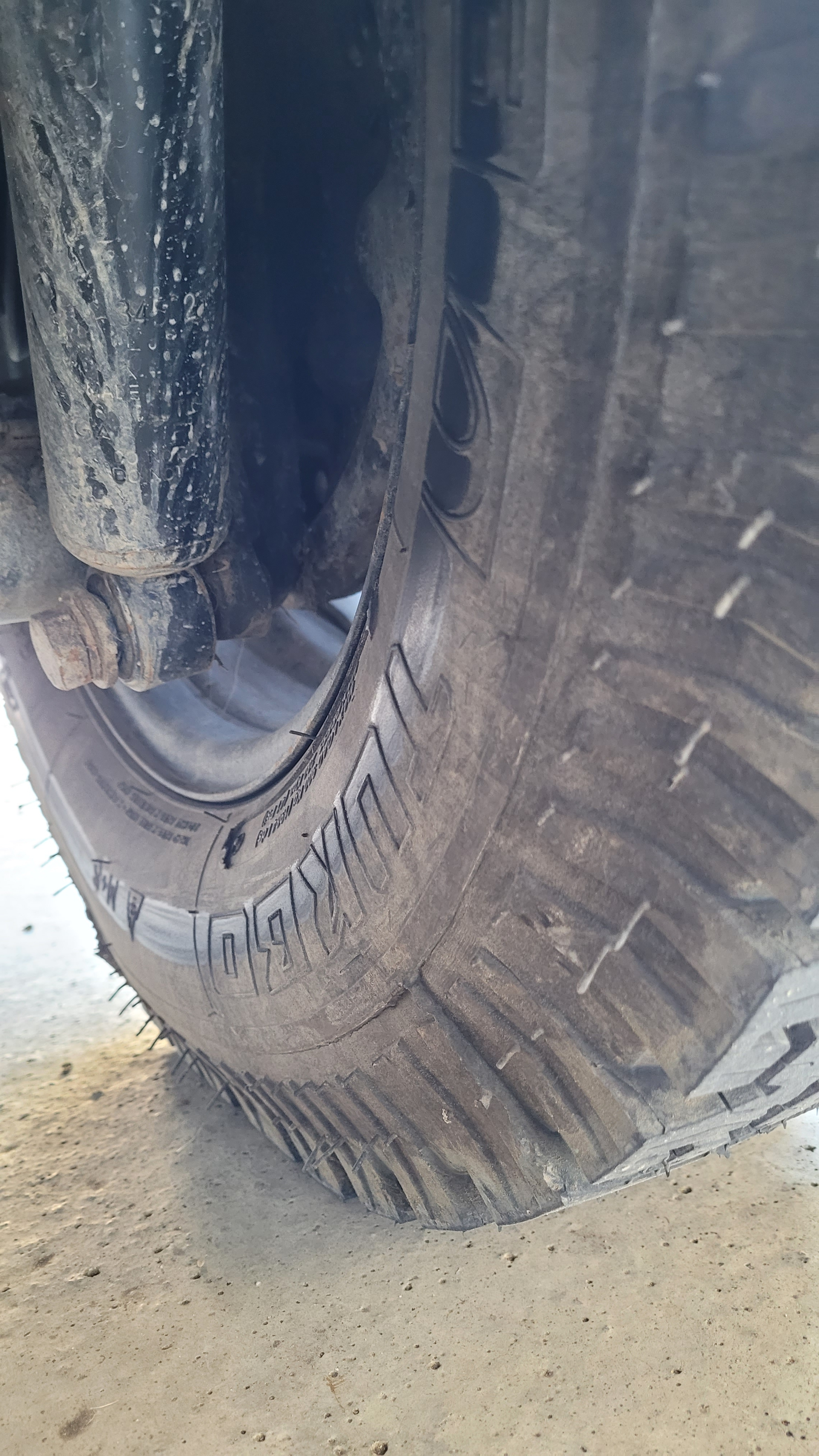

J'ai remplacé les amortisseurs arrières et les butées amortisseurs AV mais j'ai de la chance, à l'arrière j'ai 2 lames alors que d'origine c'est 1 lame, c'est pour cela qu'il est bien haut derrière.
Faut dire aussi que j'ai aucun poids à l'arrière, ça aide sûrement beaucoup.

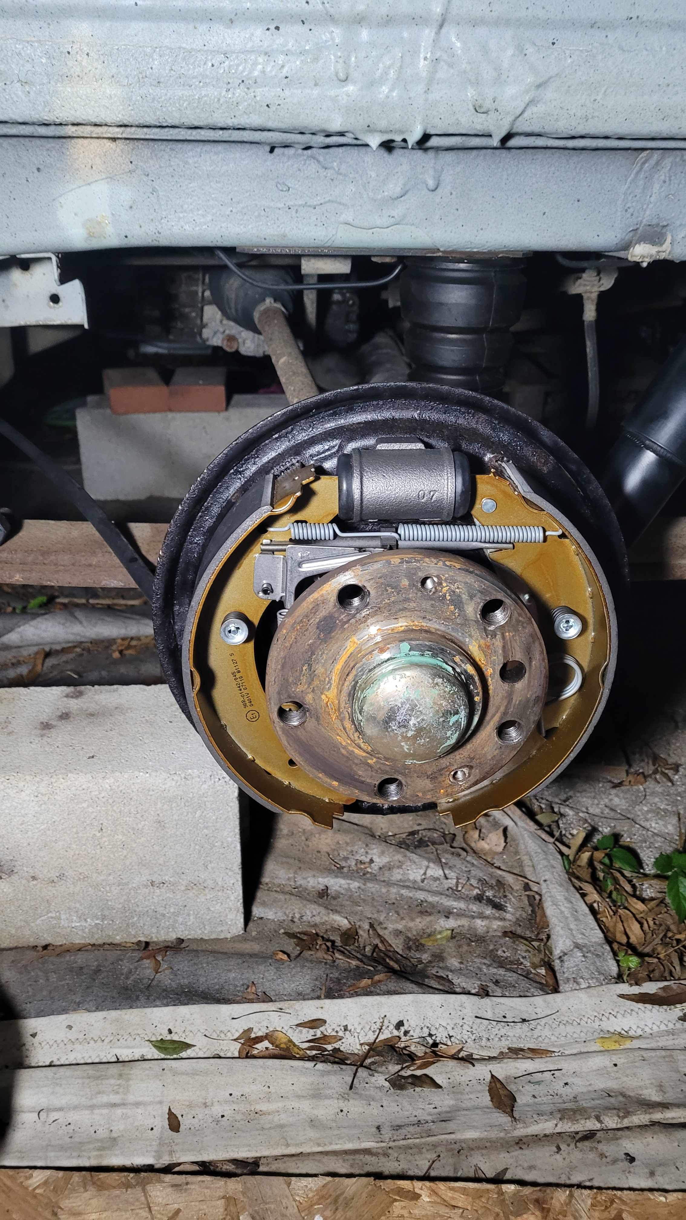

- Ensuite j'ai la roue arrière droite qui frotte très légèrement l'amortisseur, donc je vais devoir rajouter des cales de 10mm à l'arrière
- Terminer mon reniflard (bac de récupération)
- Améliorer le joint du capot, après une pluie, je me retrouve avec le bac à batterie rempli d'eau ^^
