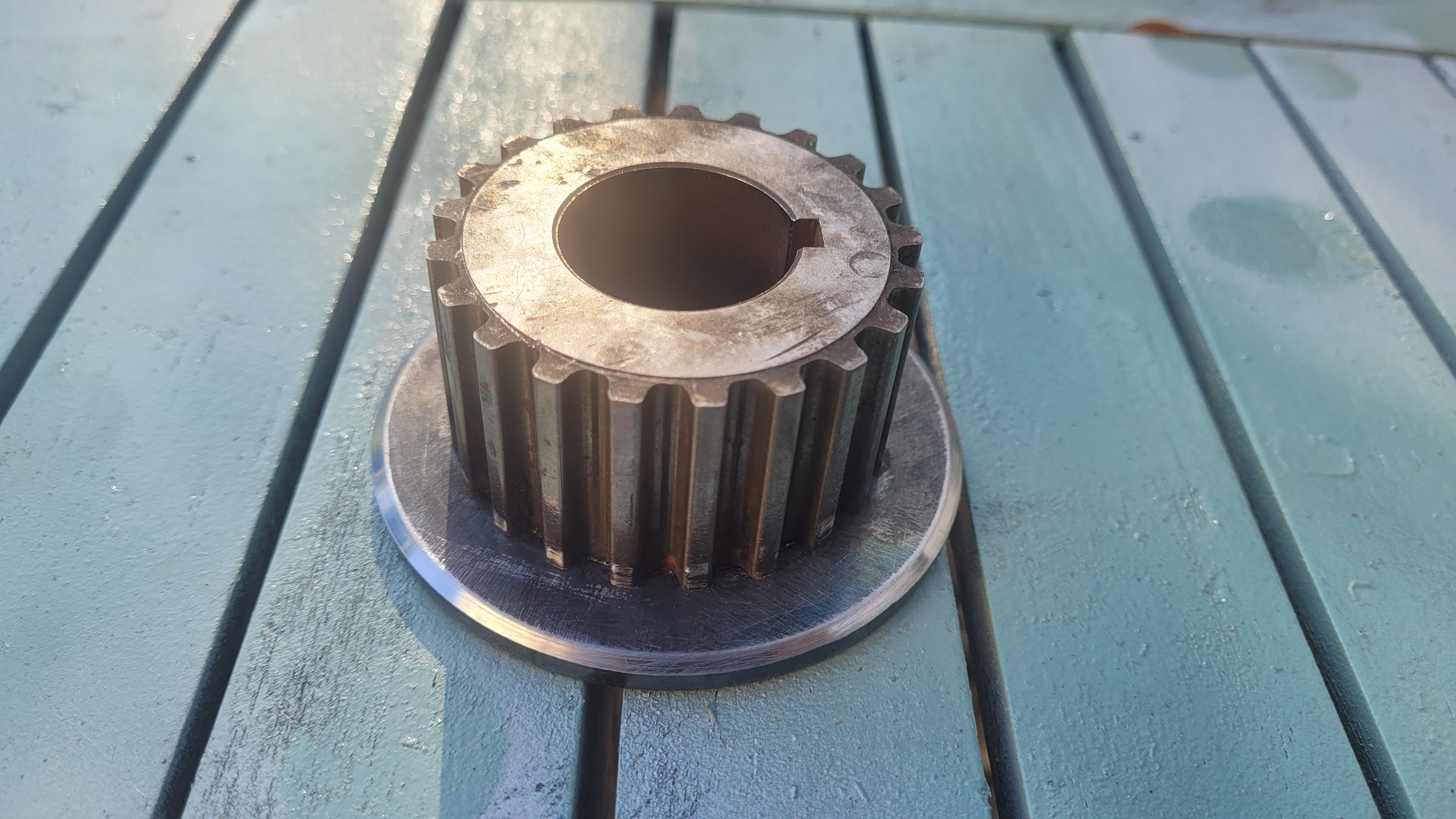

MatPain a écrit : 02 nov. 2023 13:43
Bruno Jordan a écrit : 02 nov. 2023 13:13 C'est quoi comme matière?
une sorte de fonte/acier, c'est très poreux
Je pense que je vais essayer de trouver un usineur, qui va enlever la partie morte et refaire une rondelle, ça sera la plus logique des solutions.
Je vous tiens au courant
Bruno Jordan a écrit : 02 nov. 2023 17:28 Oui je pense meilleure solution car si la soudure lâche il y a risque de casse moteur.
la façon dont c'est cassé on pouvait effectivement soupçonner une fonte, ce qui n'a pas la réputation d'être facilement soudable , et vu en combien de partie c'est cassé c'est sur qu'on peut craindre un délabrement et vu que ça entraine ta courroie de distrib tu peux pas trop te permettre d'envoyer des morceaux là dedans, une rondelle entiere aura moins de chances de partir en vrille mais dans ce cas il faudrait que tu faces retirer de la poulie l'épaisseur de cette rondelle pour pouvoir percer et tarauder pour la visser tetes fraisées noyées / coller ou tu comptais l'assembler comment ? tu peux aussi essayer de la souder mais ça tiendra pas mieux, tout au plus ça te garantie qu'elle parte pas en plusieurs morceaux.

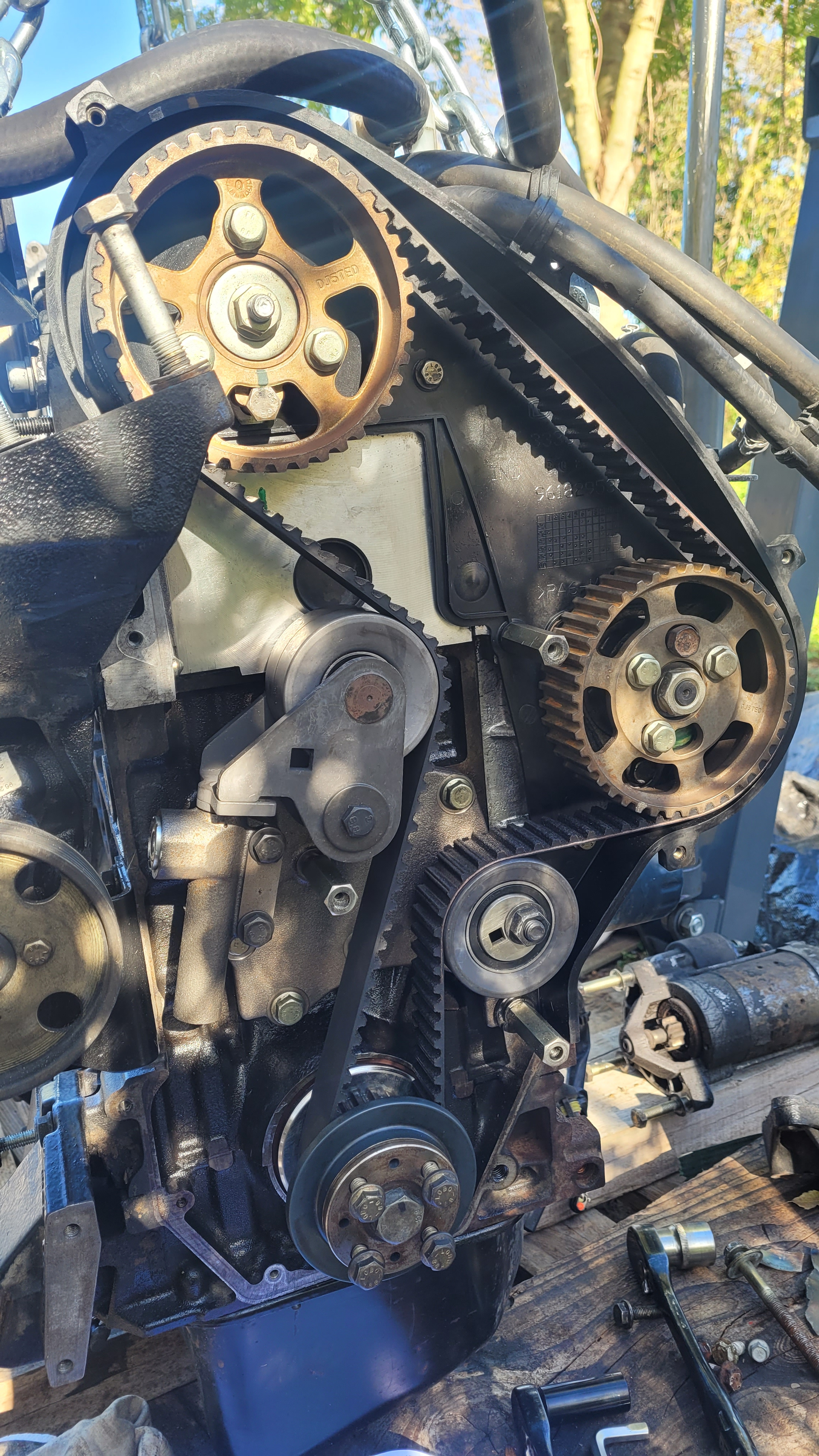

j'ai réussi à faire réusiner la pièce (heureusement parce que j'ai fais toutes les annonces du boncoin sans succès)
j'ai pu remonter la distribution, changement joint spy boite, mise en place embrayage, remise en place de la boite, courroie d'accessoire, remise en place du collecteur, support BT renforcé, admission avec EGR dégagé.
On a mis 4 heures pour remettre le moteur, un enfer, les accroches du moteur ne sont pas adapté pour avoir un contre poids avec la boite de transfert donc les chaines touchées la tôle, obligé de poser le moteur sur des cales en bois pour le faire glisser dedans pour emboiter l'arbre de transmission...
(attention sur cette photo on voit mon galet tendeur dans le mauvaise sens de tension, j'ai modifié avant de remonter le moteur)

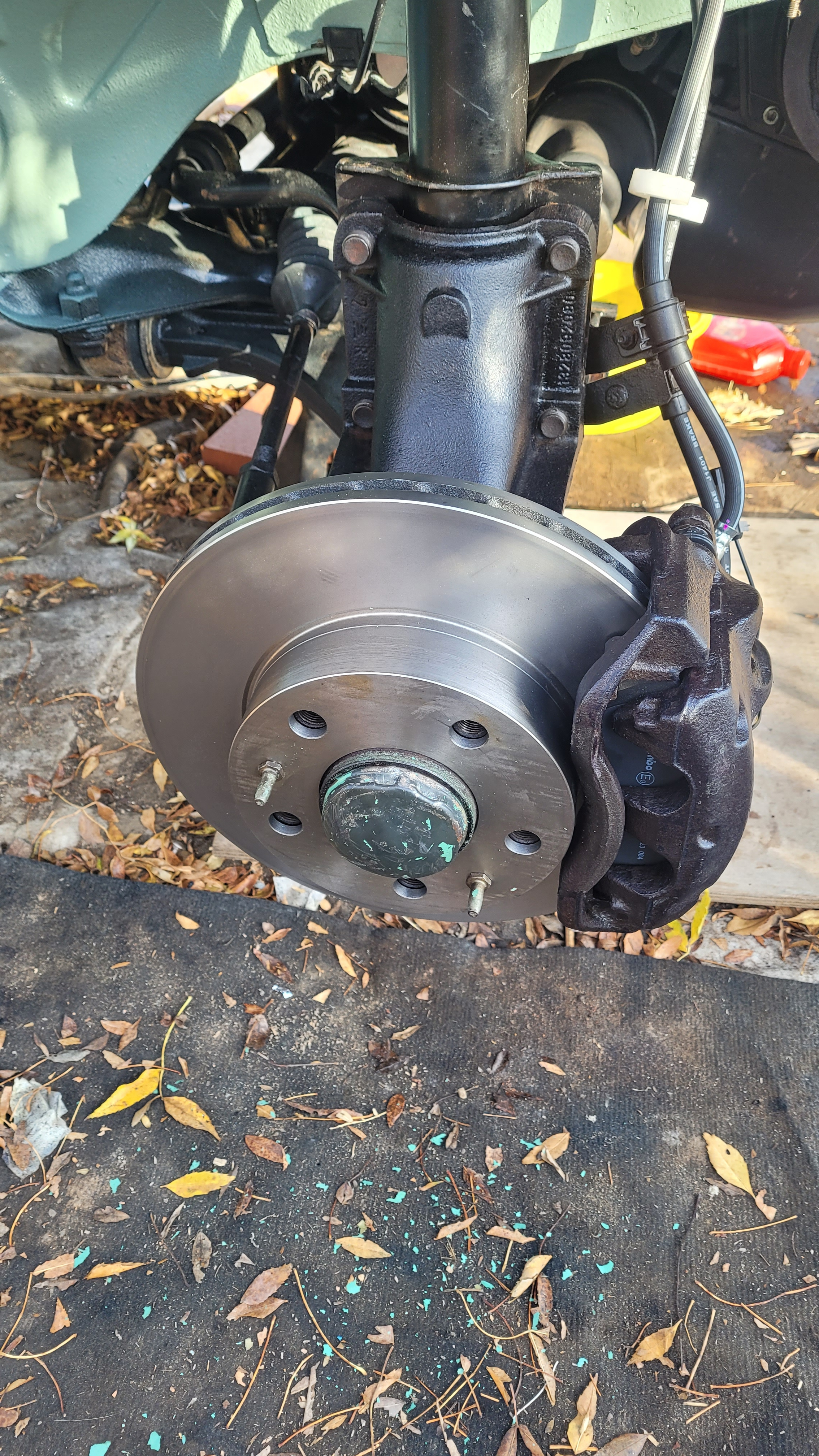

J'ai remplacé les amortisseurs arrières et les butées amortisseurs AV mais j'ai de la chance, à l'arrière j'ai 2 lames alors que d'origine c'est 1 lame, c'est pour cela qu'il est bien haut derrière.
Faut dire aussi que j'ai aucun poids à l'arrière, ça aide sûrement beaucoup.

MatPain a écrit : 23 nov. 2023 19:03 J'ai remplacé les amortisseurs arrières et les butées amortisseurs AV mais j'ai de la chance, à l'arrière j'ai 2 lames alors que d'origine c'est 1 lame, c'est pour cela qu'il est bien haut derrière.
Je vais récupérer un bilame tantôt pour le miens. Quand les travaux sur la boite seront finis.
A l'avant je repart sur du neuf standard, j'ai un amortisseur avant de cassé ! (je met ca sur le compte d'avoir fini sur la fusée). Si je trouve le standard trop mou je rajouterais des ressort à l'intérieur, j'ai vu que cela se faisait.
Et à l'arrière pourquoi pas remplacer les butés par qq chose comme les Summo ou un montage comme Bruno ==> Bruno tu nous ferais pas un post avec force et details sur ce que tu as fait ?

à l'avant, des amortisseurs classiques suffisent largement, à l'arrière ça dépend le poids de ton van mais oui des boudins gonflables c'est top
