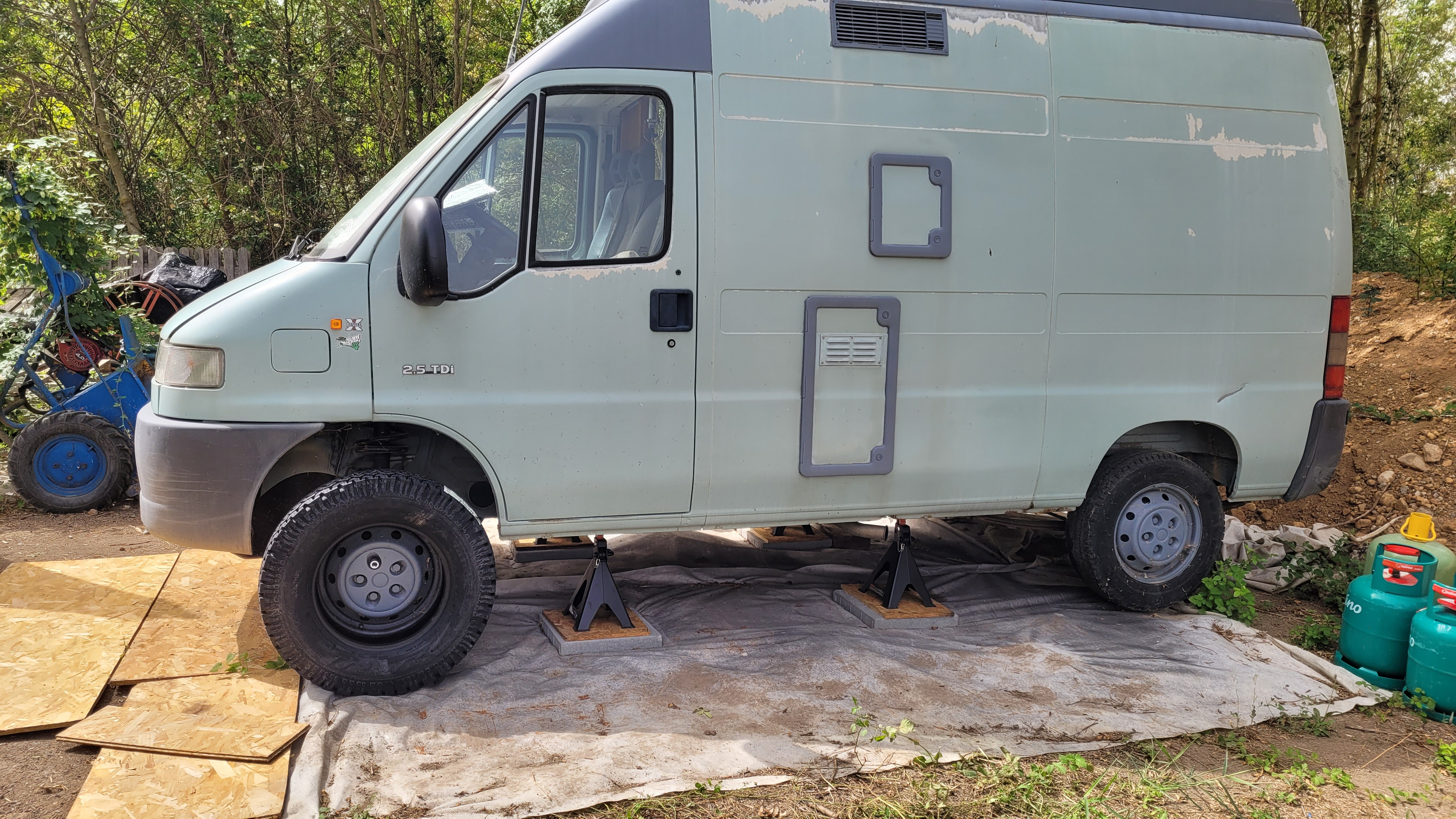

je vous partage mon nouveau projet, il était prévu depuis un certain temps. (achat du véhicule il y a 1 an)
Il est prévu dans un premier temps de sortir le moteur pour accomplir ces tâches :
- Remplacement distribution et autres courroies
- Remplacement embrayage
- Remplace de tous les spy moteur et BV
- Remplacement traverse inférieure
- Vidange de tous les fluides dont BV, BT, PONT AR
- Suppression van EGR
- Vérification frein tambour et plaquette av
- Remplacement amortisseur ar et buté ar

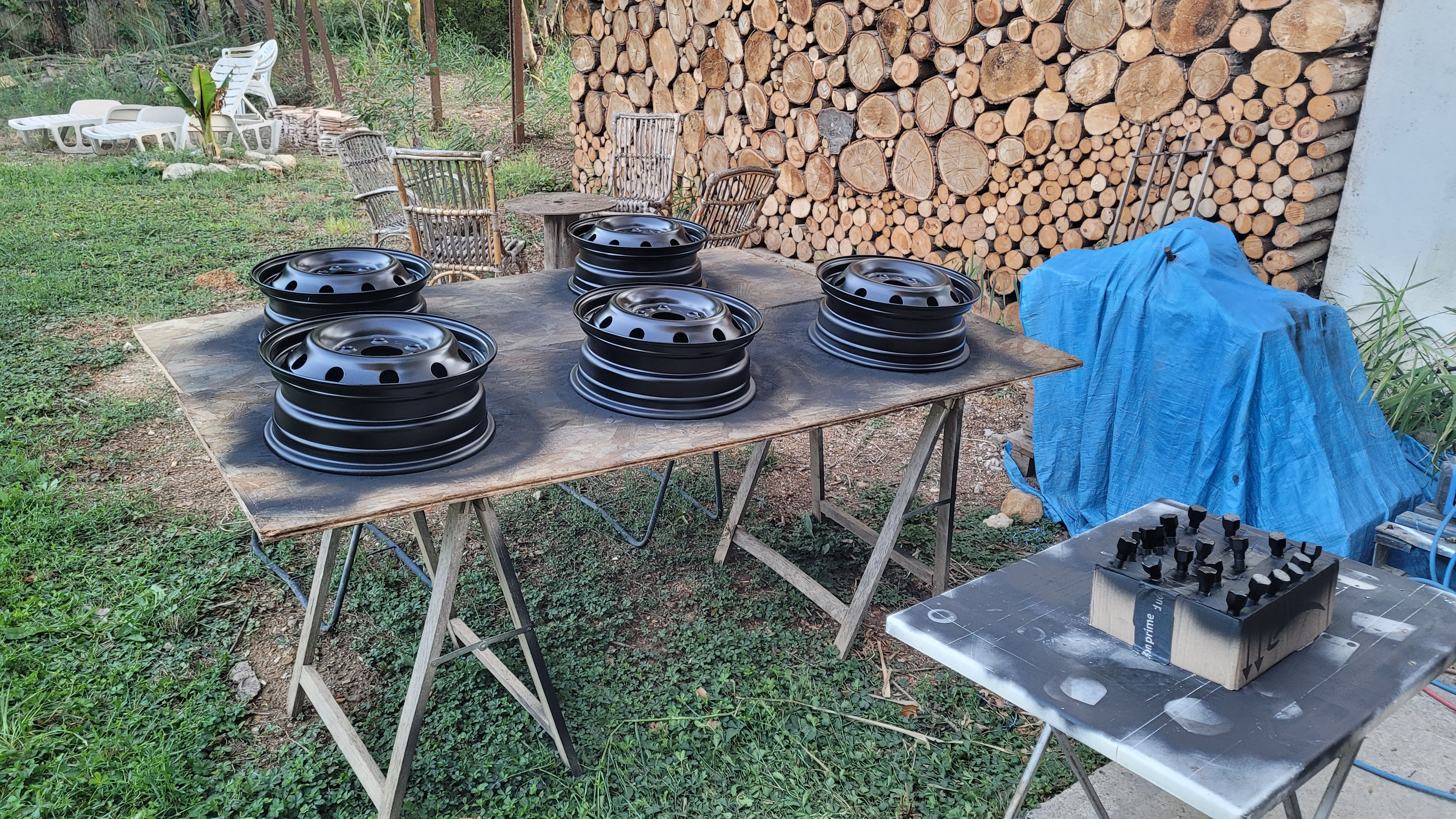

- Sablage, peinture et remplacement 5 boudins en 205 / 80 / 16 (74cm de diamètre) (équilibrage via billes)
- Reprise de tous les points de rouille un peut partout
- Peinture blanche au propre compartiment moteur
à la suite de ces rénovations, nous allons nous occuper d'alléger l'aménagement actuel et peut être un aménagement sur mesure par la suite.
Si vous voyez des points importants à vérifier lors de cette rénovation mécanique, lancez vous, le post permettra de partager les astuces :)

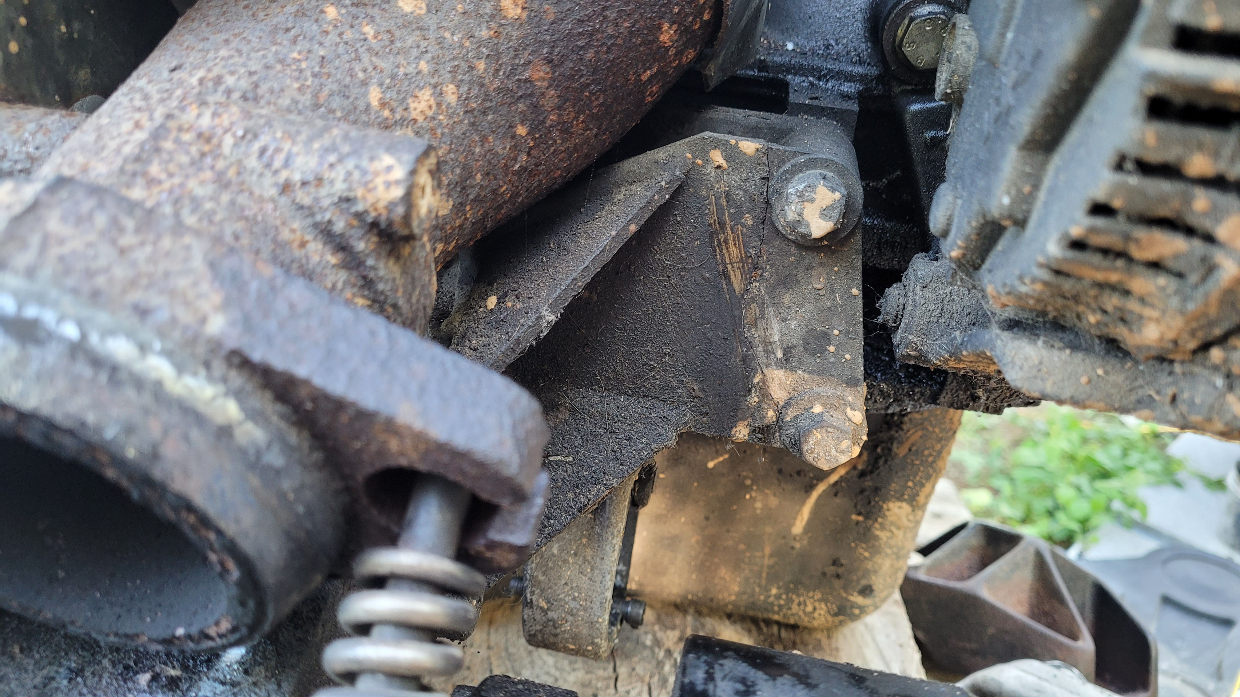

Le moteur est sorti, j'ai la patte du BT fissuré, pas étonnant que les BV cassent, je vais donc la renforcer sérieusement.
Donc là pour le moment, gros nettoyage et je rajoute des éléments à remplacer comme :

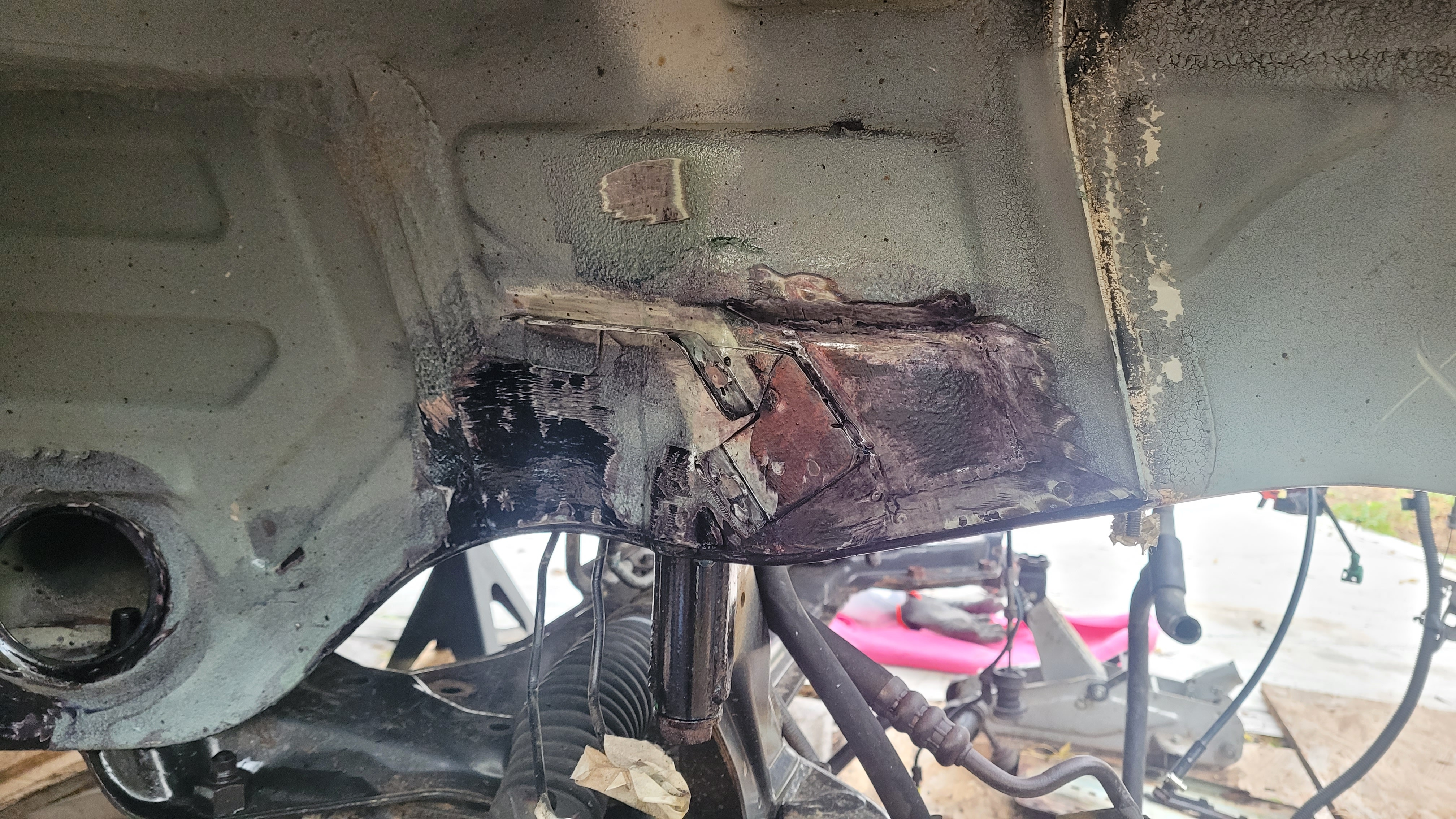

je donne un peut de nouvelle pour l'avancement même si cela est long, faut prendre le temps pour faire les choses correctement.
Forcément sachant que le véhicule n'a pas bougé pendant 1 an, tous les éléments dynamiques sont bloqués par la rouille, du coup, réfection du système de freinage complet.
J'ai fait resouder et renforcé le support BT av qui était cassé, boucher la sortie EGR du collecteur et remis à neuf les étriers. (repeins au pistolet avec du Ferose, ça va bien)
Là maintenant je m'occupe de ressouder des tôles propres sur la partie avant, je m'occuperai de l'arrière une fois le véhicule au sol. (mousse expensive dans les ailes arrières, humidité bien présente)

On continue sur une bonne lancée :)
j'ai réussi à souder proprement au MIG (avec gaz), c'est vraiment plaisant.
Traitement intérieur (Férose) avant soudure puis traitement extérieur férose avant passage du mastic liquide, puis bitume, puis peinture couleur châssis.

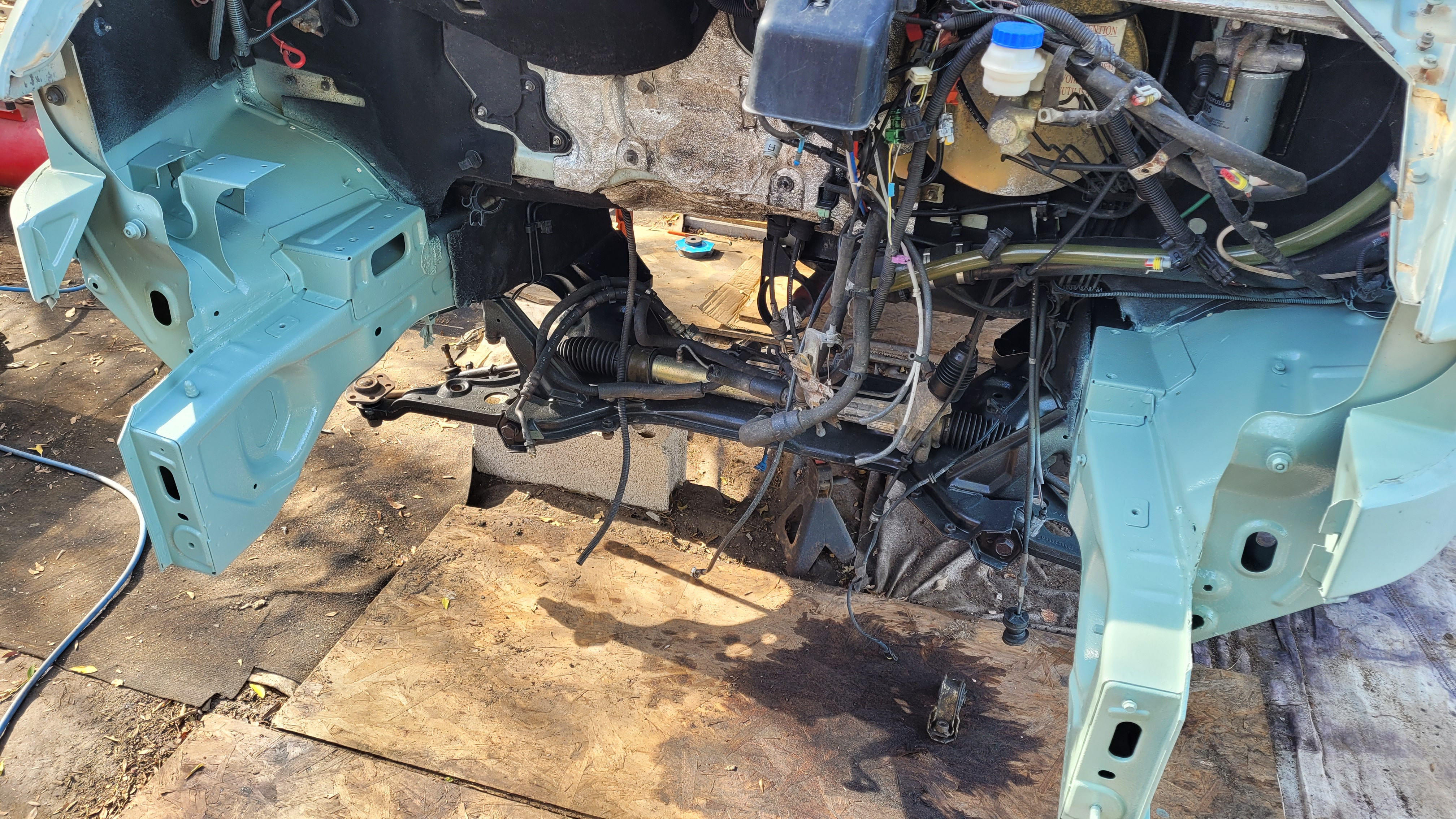

la suite, demain peinture sur l'anti gravillon pour remettre la couleur d'origine (et voir plus claire en cas de symptôme de rouille)

MatPain a écrit : 25 oct. 2023 19:18 la suite, demain peinture sur l'anti gravillon pour remettre la couleur d'origine (et voir plus claire en cas de symptôme de rouille)
c'est toujours ce même dilemme, d'un coté quand on met le metal a nu ou qu'on fait comme toi des reprises on est bien obligé de tartiner un truc pour protéger et d'un autre coté plus on en met et plus tard on sera au courant que c'est plus grave encore que la fois précédente ...
après ne pas en mettre "assez " a aussi son pendant ...on se souviens de steve (kabistrotteur) le suisse avec son Dangel sur lequel il avait travaillé tant de temps, repeint par une école sans sous couche et dont la rouille apparaissait sous la peinture au bout d'1 mois (si c'etait même pas moins) ..
je vous épargne un lien de renvoi vers le topic en question car je crois que ses photos étaient hébergées chez "lui" et qu'elles n'y sont donc plus de toutes façons.
edit (allez je vous le mets quand même viewtopic.php?p=10791#p10791 )
MatPain
Recordman
Recordman
Messages : 283
Enregistré le : 05 juin 2021 11:33
Re: Rénovation mécanique Jumper 2.5 TDI Dangel 2000
Message par MatPain »
Dommage de pas voir les photos du pauvre Steve, on comprends sa déception...
ma méthode semble la bonne sur les parties techniques :
- Ponçage rouille jusqu'à arrivé à du métal propre (remplacement tôle avant traitement dedans)
- Nettoyage et Ferore (en plusieurs couche)
- Anti Gravillon (fine couche)
La peinture d'origine va me permettre un bon visuel quand je vais nettoyer le châssis (1 fois par an) et effectué les contrôles.
La rouille, intérieurement comme extérieurement du châssis, il y en aura toujours, l'important c'est l'entretien continue. (il y avait du sable dans les parties cachées, forcement cela peut que manger avec le temps)
Pour la carrosserie, effectivement l'apprêt epoxy est la meilleure solution mais faut pas oublier la partie intérieure qui est importante.
Il est prévu à ce sujet, un traitement particulier une fois le véhicule roulant. (nettoyage des longerons et creux aux karchers flexible, bon séchage puis cire pour corps creux proprement)
