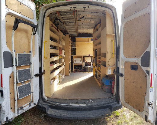

En pièce jointe "le bordel" à l'arrière de mon fourgon 😅
J'ai réfléchi toute la journée et je me dis que je vais m'orienter vers un Daily 12m3 car il a le meilleur rapport longueur de chargement/rayon de braquage.
J'en ai eu un pendant 3 mois...(puis souci moteur et 9 mois de procédure...) Mais c'est un véhicule très agréable à conduire, sur la route 😏, sur piste, dès qu'il y a un peu d'humidité c'est pas ouf malgré mon chargement permanent mais je me dit que avec un diff à glissement limité ça doit être nettement plus sympa.
