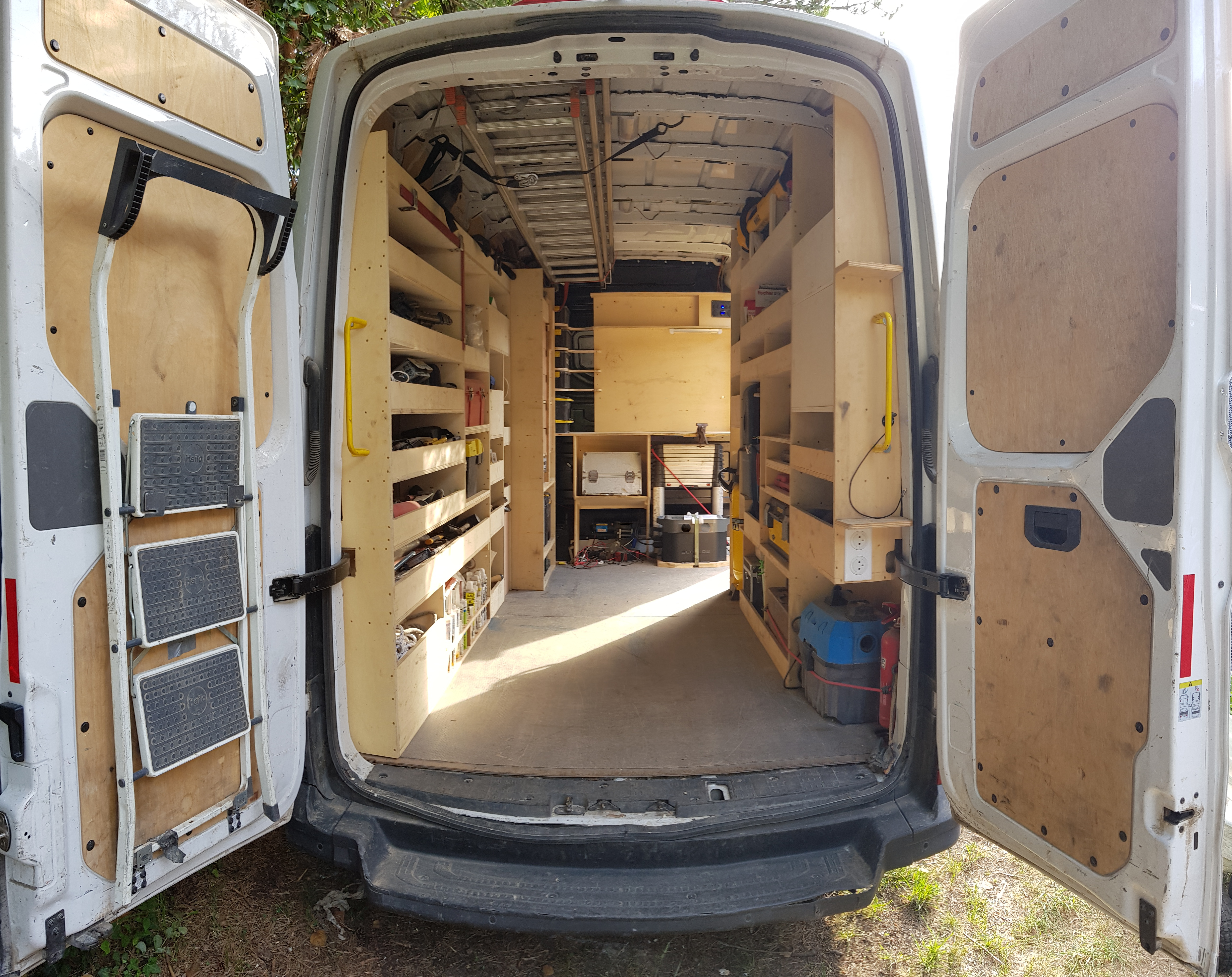

Détail important: Une propulsion bien chargée peut avoir des capacités surprenantes et patiner sur une petite merde à vide.. (2 petites merdes avec le blocage :twisted: )
En tant qu'artisan, je ne doute pas que tu ai un minimum de bordel.. pardon, de matériel :mrgreen: , à demeure dans le véhicule, mais c'est un point à ne pas oublier.

En pièce jointe "le bordel" à l'arrière de mon fourgon 😅
