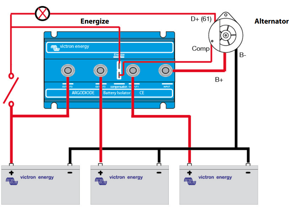

La borne comp c'est pour compenser une perte de tension, par exemple une diode en cas d'utilisation d'un répartiteur de charge ou autre montage à base de diode, en gros c'est une borne de référence qui permet de remonter la tension de charge. Tous les alternateurs n'en ont pas.
Tu n'en auras pas besoin.
Exemple: C'est pour cela qu'il y a des répartiteurs de charge à Mosfet (sans diode) qui ont une perte négligeable :

le plus simple :
Seb.G

Pas sûr car la résistance de la lampe témoin détermine la tension appliquée à l'alternateur pour certains montages en tout cas.
Le plus simple est d'essayer.Tu ne risques rien.
