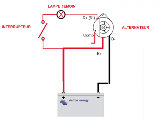

- Messages : 3704
Re: branchement 2ème alternateur
Il n'y a aucune difficulté dans ce cas.
Il faut ramener la grosse sortie de l'alternateur (B+) sur le + batteries en grosse section de fils.
Tu repique le + de ton parc cellule sur l'excitation du deuxième alternateur (en petite section).
Tu peux mettre éventuellement un interrupteur pour commander ou pas la charge.
Bref, en gros c'est le même montage que le moteur :
Il est possible d'utiliser la masse châssis aussi pour éviter de tirer un câble (mais il faut être sûr d'avoir une bonne masse !)

- Messages : 3704
Le chargeur d'alternateur c'est un peu du "luxe" mais ça charge comme il faut.
Après, si ton alternateur sort assez de tension (28,8V) ça devrait pas poser beaucoup de soucis. Mais de temps en temps, il faut recharger avec un vrai chargeur d'atelier digne de ce nom.
Attention à la recharge en série, bien vérifier que les batteries soient au même niveau de tension sinon le déséquilibre va s'amplifier, une sera en sous charge et l'autre en surcharge.
D'où l'equilibreur de charge, pour environ 60€ ça peut sauver un parc de batteries.

- Messages : 3704
La borne comp c'est pour compenser une perte de tension, par exemple une diode en cas d'utilisation d'un répartiteur de charge ou autre montage à base de diode, en gros c'est une borne de référence qui permet de remonter la tension de charge. Tous les alternateurs n'en ont pas.
Tu n'en auras pas besoin.
Exemple: C'est pour cela qu'il y a des répartiteurs de charge à Mosfet (sans diode) qui ont une perte négligeable :

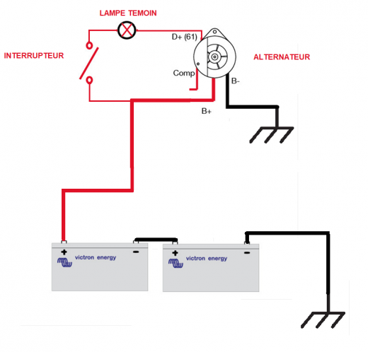

le plus simple :
Seb.G
le plus simple :
Seb.G
- Messages : 3351
Pas sûr car la résistance de la lampe témoin détermine la tension appliquée à l'alternateur pour certains montages en tout cas.
Le plus simple est d'essayer.Tu ne risques rien.
