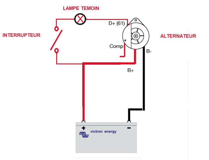

tu veux mettre 2 alternateurs sur un seul parc de batterie ?
Seb.G
Messages : 3575
Re: branchement 2ème alternateur
Message par sebg61 »
Il n'y a aucune difficulté dans ce cas.
Il faut ramener la grosse sortie de l'alternateur (B+) sur le + batteries en grosse section de fils.
Tu repique le + de ton parc cellule sur l'excitation du deuxième alternateur (en petite section).
Tu peux mettre éventuellement un interrupteur pour commander ou pas la charge.
Bref, en gros c'est le même montage que le moteur :
Il est possible d'utiliser la masse châssis aussi pour éviter de tirer un câble (mais il faut être sûr d'avoir une bonne masse !)
Tu peux éventuellement installer un chargeur d'alternateur, plus cher mais top pour recharger correctement.

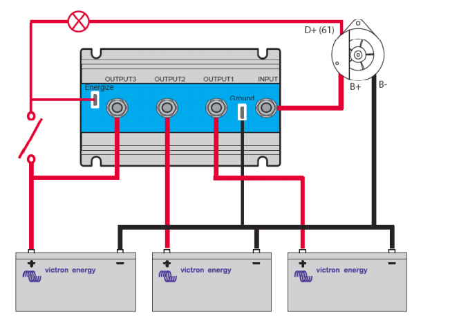

zoojump a écrit : 10 nov. 2020 19:21
Sinon il va où le fil rouge " Comp "
:drinkingcheers:
La borne comp c'est pour compenser une perte de tension, par exemple une diode en cas d'utilisation d'un répartiteur de charge ou autre montage à base de diode, en gros c'est une borne de référence qui permet de remonter la tension de charge. Tous les alternateurs n'en ont pas.
Tu n'en auras pas besoin.
Exemple:
C'est pour cela qu'il y a des répartiteurs de charge à Mosfet (sans diode) qui ont une perte négligeable :

le plus simple :
ALTERNATEUR 2.png (107.5 Kio) Vu 4950 fois

Pas sûr car la résistance de la lampe témoin détermine la tension appliquée à l'alternateur pour certains montages en tout cas.
Le plus simple est d'essayer.Tu ne risques rien.
