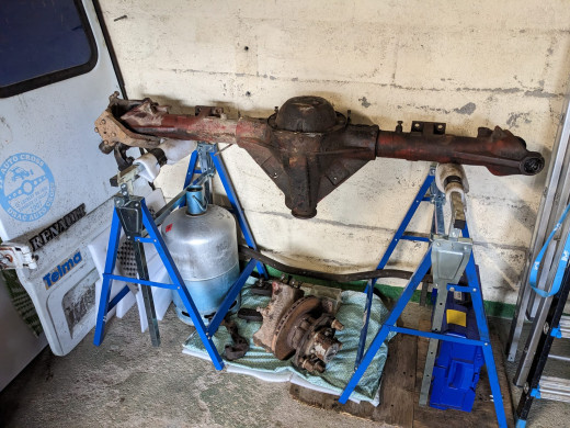

Ça y est le Pont AV du Ponticelli à déménagé dans l'ouest ce week-end ..
Une longue route mais qui selon moi en valait la peine quand on connait la rareté de ces pièces.
J'ai déjà commencé à regarder des petites chose, comme déposer un pivot et regarder l’état du différentiel.

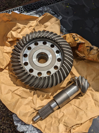

La couronne et le pignon d'attaque son en parfait état. Il s'agit d'un 9x39..
Dommage a priori c'est du 8x41 chez moi. Le hasard aurais été heureux, mais peu importe.
ce qui est sympa c'est que j'ai gagné un protège carter pour mon pont AV .. :thumbup:
Du reste le voyage m'as permis de voir de mes yeux des Ponts Hurth et Renault ! A vue de PIF les Renault sont effectivement un chouilla plus gros au niveau des trompettes de sortie de pont, mais l'espace disponible dans les pivots semble lui à peux prés kif kif.

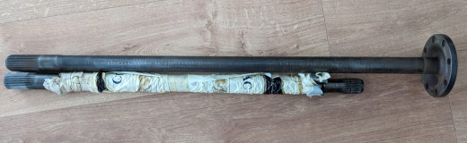

Je part maintenant en chasse de demi-arbres de pont AR et de cardans agricole pour copier les montages Renault :lol:

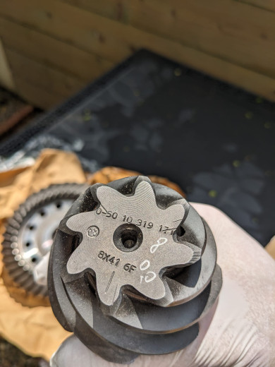

Couple conique en 8x41 commandé chez CEI Italy en neuf ..
Les tarifs étais raisonnable donc je n'ai pas cherché beaucoup plus loin.
J'en profite pour mettre un trucs au clair à propos de ces couples coniques. Que j'ai découvert il y à peu (grâce à Come09).
Un couple conique c'est normalement prévu pour tourner dans un sens préféré.. à la marge de temps en temps en sens inverse en marche AR.
Donc quand Renault et Hurth ont construit ces 4x4, et qu'il ont pris des BT de Mercedes 4x4.. Les sens de rotation a été prévu pour tourner de façon optimal dans "le bon sens". Ce que Ponticelli, petit dernier de la classe n'as pas pris la peine de faire. Mettant alors juste une sortie de BT vers l'avant tournant en sens inversé pour laisser un couple conique normal, fonctionné dans "le mauvais sens".
J’espère que vous me suivez encore... :P
Donc les 4x4 Renault sont équipé à l'avant d'un couple conique usiné spécifiquement "inversé" étant donnée que le corps de pont lui n'est probablement pas prévu pour être retournée, ce qui aurais été une solution mais j'imagine que ça posait d’autres soucis tel que la lubrification par exemple..
En synthèse les Ponticelliste on la chance de pouvoir monter des couples conique classique de Renault B 3,5T (Type 569) dans leurs ponts AV.
Pour les Renault, c'est alors moins évident .. même si c'est possible il faudrait alors se débrouiller pour inverser le sens de rotation de la BT.
Puisque une image vaut milles mots..
Ponticelli et B normaux :
Renault 4x4 :
J’espère que ce que j'ai écrit est compréhensible..

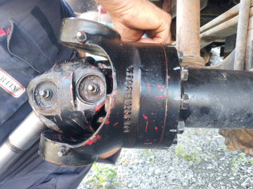

En ce moment je glane des information et j'essaye de me renseigner et me préparer au mieux pour changer le couple conique du pont en 9x39 que j'ai acheté pour lui collé dedans le magnifique 8x41 que j'ai eu la chance de trouver :D
Intervention-pont-AV-569-Ponticelli.pdf
(3.67 Mio) Téléchargé 227 fois
Je suis preneur d'aide et de conseils en tout cas.. si certains on l’expérience :thumbup:

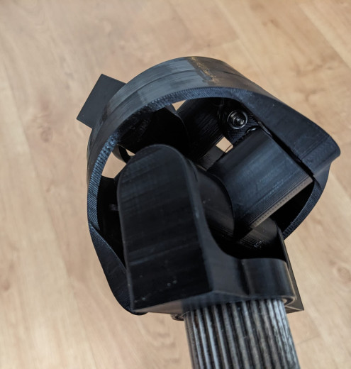

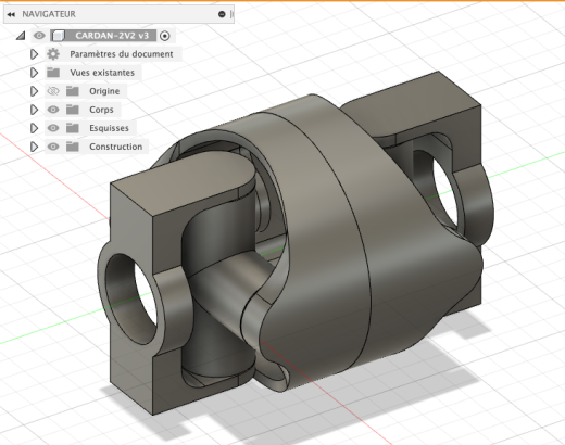

Comme dit plus tôt je considere la possibilité de glisser des doubles cardans à la place des JHC.
Me voilà reparti pour faire un prototype :
Puis un vrai proto...
Dans pas trop trop longtemps je devrais pouvoir essayer de monter dans mon pont en rénovation, afin de vérifier si oui ou non il y à assez de place dans les pivots pour recevoir ce genre de cardans, et si ça vaut le coup d'aller plus loin sur cette transformation.

Voici plus bas quelques images du montage à blanc. Sans les demi-arbres, avec le double cardan imprimé à l’échelle logé dans le pivot du Ponticelli. Les croisillons sont standard (27x74.5 m). Entraxe 67mm pour un ⌀ de 95mm. C'est juste mais ça passe, je pourrais faire encore plus optimisé..
Puisque la place semble suffisante dans le pivot, les feux sont au vert pour continuer, alors j'ai acheté une paire de demi-arbres AR.
Je vous ferais quelques photos.. ils vont passer par la case découpe à la scie à rubans, opéré dans l'eau pour préservé la trempe.

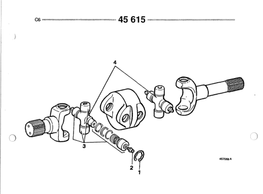

dans les années 60, les premières Renault R4 avaient des arbres de transmission avec un double cardan. Durée de vie max. 40.000km.
Un cardan double de ce type doit avoir des roulements propres aux deux extrémités.
Sur le B110 Pont Renault, c'est également le cas. Voir pdf.
DoppelkardanPontRenault.pdf
(1.92 Mio) Téléchargé 179 fois
- Manuel de Réparation : Pont Avant RENAULT PA-569-10.pdf
Nos Ponticelli n'ont pas ce genre de roulement.
..... ou avoir un guidage interne comme sur le dessin.
Beda

Effectivement j'ai déjà vu ce système de guidage entre les croisillons.
Mais, il ne semble pas utilisé sur les cardans Renault !

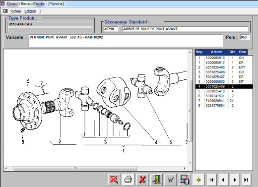

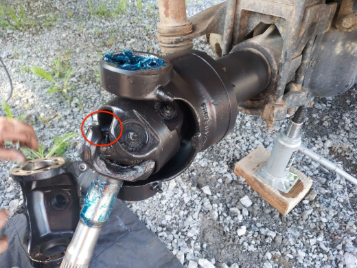

Voir Page 19 du document que tu à posté :
Aussi sur le logiciel Renault Consult :
double cardan renault.pdf
(41.65 Kio) Téléchargé 250 fois

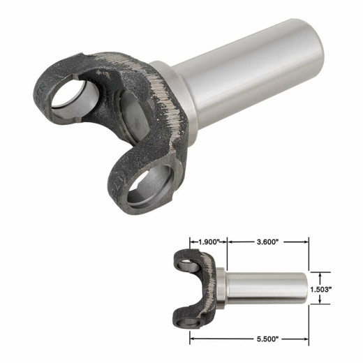

Ce système implique un arbre en U spécifique :
Mais qui est absent sur les ponts Renault :
D'autres informations ici : viewtopic.php?t=12689
A mon avis sur le schéma d'entretien Renault, c'est plutôt un graisseur sur le croisillon :
Maintenant concernant les roulements aux deux extrémité, je suis d'accords avec toi !
Pour moi il en faut un de chaque côté, Aux sorties de pont et à l'entrée des pivots.
Côté pivots il y à déjà un roulement. Et côté sortie de pont il faut de toute façon modifier cet endroit pour résoudre les problèmes d’étanchéité des ponts.. voir thread ici : viewtopic.php?t=5962&start=40

Les demi-arbres AR de B "classique" 3.5T en provenance de pont type 569 sont arrivé :D
Comme prévu les cannelures et dimensions de l'arbre côté différentiel sont bien identique à celles du Ponticelli :drinkingcheers:
On voit sur cette photo que l'on à une marge substantielle pour le raccourcir. puis adapté le U du cardan dessus..
D'abord je vais faire une première découpe à la scie à ruban, ensuite je vais aviser pour voir si je peux faire posé le U (Spicer 1310) chez un spécialiste comme Avignon Transmissions par exemple, ou bien chez un réparateur de matos agricole local.
A suivre..

HiddenTTY a écrit : 08 mai 2023 18:24 Beda,
Concernant la durabilité de ce système, si on prends 40.000 Km comme réference..
Réalisé en 4X4 avec les moyeux débrayable engagé, cela représente peux-être une 10 aine d'années d'utilisation pour un Ponticelli non ?
Je ne suis pas 100% sûr de te comprendre.
Non, les graisseurs sont ici :
