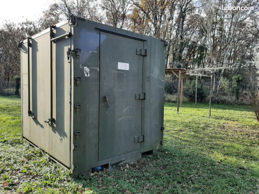

shelter 4900e https://www.leboncoin.fr/transport_manu ... 040102.htm
"Caisson aluminium armée USA isolé avec deux extensions en bâche (isolée R4)
16m2 habitables déployé
embase alu type palette pour chariot élévateur
4 anneaux d'héliportage
2 échelles escamotables d'accès au toit
poids 1.1 tonne
dimensions extérieures caisson fermé:
hauteur 2.45m - longueur 2.70m - largeur 2.15m
dimensions extérieures caisson déployé:
hauteur 2.45m - longueur 2.70m - largeur 6.30m
prix neuf sur site aarcorp : 73.596 $ US
Année 12/2009"
poids 1.1 tonne
Année 12/2009"

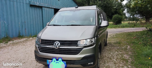

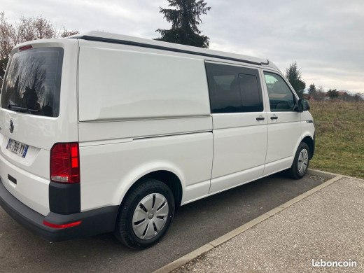

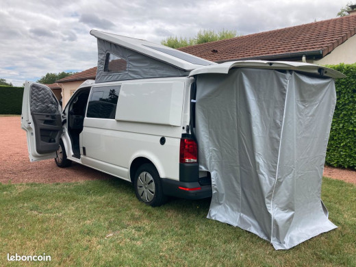

grace aux "joues latérales" ils ont réussi le tour de force de mettre un lit en transversal dans un transporter ... dont la largeur dans mes souvenirs, une fois isolé et a 1m de hauteur ne doit pas dépasser de beaucoup les 140cm -150 max
viewtopic.php?p=211924#p211924
edit 04092023 en réalité une partie de la largeur est amputée par les corps creux de la carrosserie sur un lit généralement placé plus bas.
mais a la hauteur du bandeau de vitre, bien que la largeur du véhicule décroisse plus on monte, il y a quelque chose comme 170cm de disponible sur un t4.
une extension latérale de 10cm donc coté opposé a la porte latérale, et de 5cm ou ça coté porte latérale (pour que celle ci reste fonctionnelle sans en modifier le système de guidage) donne effectivement un lit potentiel de 185 ou 190cm .. ce qui n'est rien de trop quand on mesure 1m80 car on dors rarement avec les pieds a angle droit
mais peut s'avérer suffisant dans la plupart des cas et au sans soucis pour l'un des 2
en revanche il faut bien considérer que si ces extensions latérales, qui sont limitées a la hauteur des vitres d'origine, permettent de faire quelque chose qui reste élégant car dans la continuité des fenetres, et sans impact structurel pour les mêmes raisons puisqu'on peut dire que ça revient a juste retirer les fenetres, par contre ça me semble inexploitable si ce n'est pas accompagné d'une réhausse pour ne pas être confiné dans les 75 cm de hauteur entre bandeau de fenetre et plafond (sur les versions de base bien sur ) . il me semble qu'il faut au moins 1m au dessus du matelas pour envisager pouvoir s'assoir sur le lit, pour un adulte du moins .

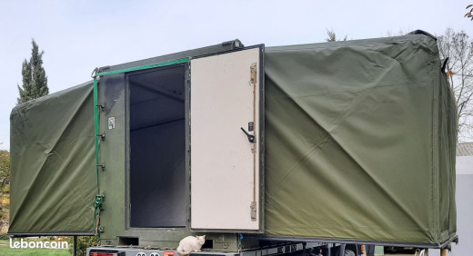

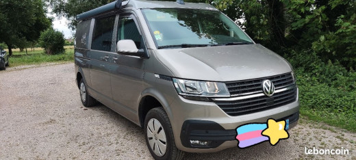

on attend avec impatience d'en voir plus de celui ci !! viewtopic.php?p=212144#p212144
loucho
Re: extension latérale
Pour que tu puisses trouver le sommeil, pas grand choses comme photos,en balade en ce moment
Affaire a suivre
Affaire a suivre

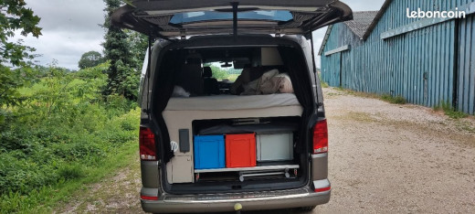

- Messages : 21563
je vais rêver de "sésame ouvre toi"
on dirait un truc de medecine du travail ou truc du genre ?
loucho
Possible pas eu l historique du véhicule
En tous les cas je pensais pas que cela puisse exister il y a 30 ans en arrière

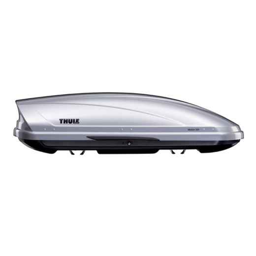

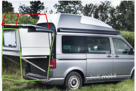

viewtopic.php?p=212450#p212450
après c'est pas très solide ni rigide mais une fois bien collé et tartiné d'une couche de mousse polyuréthane a l'intérieur puis stratifié de nouveau pourquoi pas.
ça reste pas donné ces coffres de toit pour en prendre 2 et faire une double coque...voir même en acheter d'avance pour changer a l'identique plus tard en cas de dégats mais l'idée est pas bête même si le raccordement avec la carrosserie est moins aisé que quand on a un retour sur les cotés...
mais que dis je il y en a généralement un pour faire chicane si on fait sauter le dernier mur vertical. pas toujours sur un même plan par contre.
mais sur celui en photo ça marcherait peut être en coupant suivant la courbe rouge... si bien sur ça laisse pas trop a dépasser dehors. edit 22082023 notez quand même que beaucoup de fourgons plus modernes ont des flancs galbés, il est alors particulierement difficile voir impossible de tomber sur un produit déjà existant (en dehors de ceux dédiés bien entendu) qui aurait une surface d'appui épousant parfaitement la surface, soit il faut accepter un montage par l'intérieur et que le défaut de planéité soit comblé a l'intérieur par beaucoup de colle polyuréthane, soit il faut accepter un collage sur tranche matiere mais qui sera difficile a faire proprement et surtout beaucoup moins solide !
une bonne idée a laquelle je m'en veux de ne pas avoir pensé vu que j'avais envisagé en transformer un en toit ouvrant, pourquoi pas sur les cotés effectivement.HiddenTTY a écrit : 02 févr. 2023 12:59 Hello, perso çà pourrais m'interésser mais c'est encore de sacré travaux, et quand voit les tarifs de joues en fibre de verre .. aoutch
Par contre je me suis dit l'autre jour qu'ajuster une coque de coffre de toit profilé pourrais être une piste à creuser..

tu vas bien t'amuser pour l'ajuster sur la carrosserie ! il faudra la renforcer de partout et ça va te couter plus chère que d'en fabriquer une sur mesure
- Messages : 21563
je pense effectivement que le principal écueil est que ces coffres dépassent tous de très largement la longueur d'un panneau, et que chaque passage de montant est forcément galère ...
sur mesure , sur mesure... pas si simple de faire sans moule....
par contre utiliser le coffre pour faire un moulage partiel
ou couper un tronçon et raboutter avant et arriere ...
bref c'est pas les idées qui manquent, mais c'est sur qu'on est encore loin du "tout cuit"

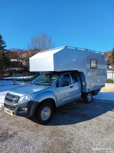

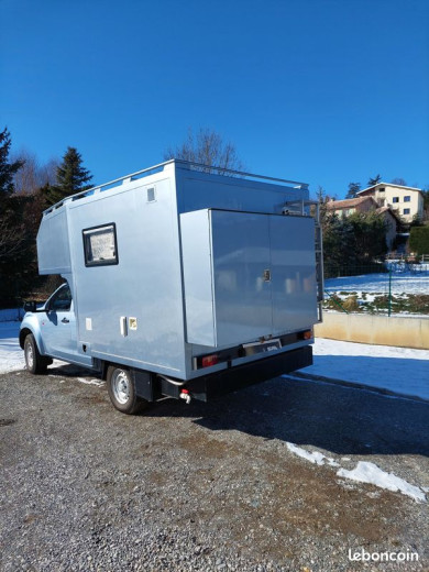

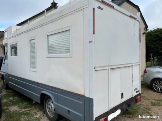

pour revenir au sujet du pick up, celui ci par exemple https://www.leboncoin.fr/caravaning/2291137563.htm
est plus représentatif de ce que je voulais montrer: si on peut considérer que c'est une marchandise transportée alors qu'il n'est pas possible a priori de la déposer et repartir sans ...pourquoi admet on celà d'un pick up et non d'un camion plateau ou benne ? et quand je dis "camion" ce peut aussi bien être une camionettes vl type daily.
ou alors vous pensez que tous les pick up de ce style sont passés par la dreal pour être requalifiés après "carrossage" ?
ça dépasse quand même copieusement du gabarit initial du véhicule. edit 25082023 selon ce site: https://www.cevennes-remorques.fr/en-ca ... orque.html le chargement d'un véhicule ne doit pas dépasser de plus de 30cm sur les cotés, (1.5m a l'arriere sans limite de distance et 3m limité a 100km de distance et avec signalisation a partir de 1m) ce que j'en comprend donc c'est que dans le cas d'une cellule transportée sur un pick up ou sur un plateau...dans la limite du fait qu'on la considere comme marchandise transportée, ne devrais pas être plus large que 60cm par rapport au véhicule porteur (30 de chaque coté) ce qui est pas mal déjà même si on peut se demander si certains ne font pas plus parfois...
ensuite ça pose la question de l'ajout de joues latérales qui: s'il augmente le hors tout du véhicule pose un autre problème: c'est que si ces joues sont posées a demeure comme c'est généralement le cas, ce ne peut être considéré comme marchandise transportée et devrait faire l'objet d'une rti pour modification de carrossage ! et donc modification du hors tout véhicule.
lorsque j'ai acheté mon iveco Benne Amo j'étais forcément sensible aux dimensions portées sur la plaque de tare qui indiquent 2.20m de largeur... bien que cette dimension soit celle de la benne transportée a mon avis...du moins elle est intégrée dans la largeur officielle du véhicule, ce qui était forcément intéressant pour moi pour y poser une cellule de cette même largeur, la question étant ensuite de savoir si la cellule, même rendue amovible, peut être assimilée a une benne...puisque les systèmes ampliroll permettent théoriquement de transporter n'importe quoi équipé de la berce ad hoc. bref beaucoup de questions peuvent se poser sur ce que l'on peut légalement faire ou pas.

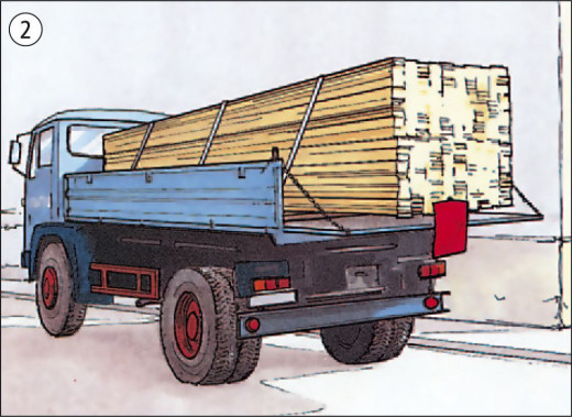

Lapin a écrit : 30 janv. 2023 07:59Je crois que tu peux aller jusqu'à 2m55 en largeur. Pour l'arrière plus de 1m50 il faut le signaler. Pour l'avant tu ne dois pas dépasser l'aplomb de ton véhicule. Pas de limite de hauteur.hippo a écrit : 28 sept. 2022 12:02 tiens, comme je tombe sur cette cellule cubique faite maison ça me fait me reposer la question: ok les pickup peuvent se prévaloir d'avoir une marchandise transportée et se dispenser ainsi des soucis d'homologation de carossage ... néanmoins il me semble que si le dépassement du hors tout du vehicule est autorisé a l'arriere,s'il est "suffisament bien visible on va dire" il me semble qu'il est interdit sur les cotés non ? auquel cas je me demande comment ils s'accomodent avec la loi, que ce soit cette autoconstruction ou un truc du commerce d'ailleurs ?
https://www.service-public.fr/particuli ... C3%A8tres.
je reviens sur cette histoire d'autorisation de dépassement du chargement en largeur.
car si on trouve bien sur certains sites une limite de dépassement latéral a 30cm si celle ci est signalée ..ici par exemple https://www.cevennes-remorques.fr/en-ca ... ansversale.
en revanche je ne sais pas si ça ne s'applique pas qu'aux véhicules dédiés au transport de marchandise et même plus précisément pick up , plateaux et bennes ..et non fourgons ou autres camping car ?
il semble bien qu'en suisse par exemple, la seule chose qu'on a le droit de laisser dépasser en largeur d'une voiture c'est un vélo et encore il ne doit pas dépasser de plus de 20cm. https://votrepolice.ch/prevention-routi ... a-voiture/
je n'ai pour l'instant pas trouvé de restriction équivalente pour la france mais vous imaginez bien que les extensions latérales qui fleurissent sur les coté des vans actuellement donnent des idées et cependant si le hors tout véhicule est modifié lors de la réception a la dreal avec le reste du package, pas de soucis , mais quid des montages fait sois même avec des joues achetées sur certains sites ou même fabriquées sois même comme dans l'exemple non illustré de leduc (micka) ?
il y a fort a parier que tout ce qui semble aujourd'hui "sortis d'usine" n'éveillera pas trop la curiosité des forces de l'ordre mais en sera t'il toujours de même quand plus de monde aura ainsi bodybuildé son camion ? et pourtant est ce vraiment plus grave que ces cellules bien plus larges que leur porteur pick up ?
la logique voudrait que les joues rapportées ne servent qu'a compenser la perte de largeur due aux flancs qui affinent le camion vers le haut, mais la tentation est quand même grande de gagner plus en largeur que la simple surface projetée du camion...et on voit bien qu'ils la franchisent dans certains cas , je suis déjà sur les starting block pour élargir mon t4 dans tous les sens... je suis juste encore dans la rélexion entre faire du "fixe" ou de l'amovible ... car en effet, même si le transport de ces excroissances pour ne les monter qu'a l'étape moyennant le retrait des vitres reste problématique tant en terme de manipulations que du stockage des éléments en question ... en revanche ça permet de contourner toutes les restrictions purement liées a la circulation du véhicule . en éxagérant on peut très bien envisager des coques dépassant de 50cm du coté du véhicule tant qu'on les retire pour prendre la route... il faut cependant rester raisonnable sur leur dimension dasn la mesure ou celles ci doivent trouver leur place quelque part après démontage. et que leur poids a manipuler / te / ou difficulté a les assembler peut aussi être un gros frein a leur usage.
de la même manière qu'un toit relevable est replié pour circuler et éviter ainsi de payer les + de 2m de l'autoroute, et de se faufiler dans les parking limités a 1m90 ... si une mini réhausse en dur peut être transportée a l'arriere du camion (ainsi que les élargisseurs latéraux) et n'être montés sur le véhicule que quand on en a besoin, dans ce cas on se fout pas mal de la limite qui incombe au véhicule en déplacement sur la voie publique ... puisque ce qui dépasse a l'arrière ne pose normalement pas problème en dessous d'1m disons .
et c'est bien a celà que servent initialement toutes ces extensions de type "slide out" mais pourquoi pas aussi en dur finalement ?
la seule chose qui me retient de récupérer une réhausse en fibre pour mettre sur mon t4 comme j'avais sur le premier c'est bien la fameuse cote des 2m d'abord ...et c'est quoi faire de celle ci quand je ne l'ai pas sur le toit et/ou surtout comment la transporter et la mettre en place vu la dimension qu'elle fait ? il y a certes une façon de tricher pour l'autoroute: un élément transporté ne fait pas passer le véhicule de classe 1 a 2 .. donc on peut théoriquement transporter une réhausse totale sur ses barres de toit sans payer la surtaxe puis la fixer directement sur le toit a l'étape... mais vu les dimensions , cette solution parait plus viable sur une mini réhausse locale pour se tenir debout a un endroit donné ou permettre au lit d'être placé plus haut .. pour arriver a la hauteur des fenêtres par exemple qui autorisent ainsi une extension latérale en retirant celles ci...
mon idée actuelle est donc celle d'un coffre arriere fixé au hayon, qui allonge ainsi le véhicule ... et qui puisse contenir les coques latérales venant couvrir les fenetres a l'étape. sauf que comme je ne veux pas encore renoncer a la vision arriere... ça complique toujours les choses... sauf si toutes ces coques étaient transparentes bien entendu, pour l'anecdote de telles cloches , empillables, si leur dimension était compatible, permettrait une vision a 180°

je renvoie a ce site dont j'évoquais le concept sur brainstorming portes arriere:
https://newatlas.com/bett-mobil-vw-camp ... ticle-body
je trouve le concept ingénieux même si encore une fois c'est tout sauf discret...
mais je pousserai l'idée encore plus loin: en effet ici c'est seulement le haut qui est extractible car on ne souhaite que libérer un espace lit et il semble inutile de devoir faire translater tout le chargement qui se trouve au dessous.
néanmoins si on voit le concept sous un autre angle: celui d'avoir une extension extractible pour autre chose que le lit...voir même qui soit rentrée quand on dort pour plus de discrétion : alors, quitte a utiliser le hayon ouvert comme toit (sur les transporters ou autres véhicules qui en sont pourvus du moins ) et puisque ce hayon permet déjà de se tenir a l'abris de la pluie debout derriere le véhicule , pourquoi ne pas profiter du fait qu'on a le droit d'avoir une excroissance telle qu'un coffre a l'arriere du véhicule, qui permet de gagner la hauteur qui sépare le seuil de chargement du sol, et donc de se tenir debout sous le hayon non plus les pieds au sol mais debout au niveau du plancher du véhicule. ainsi si au lieu de limiter la hauteur de la partie extractible a celle du lit, on fait un tiroir qui fait toute la hauteur du véhicule, on créé ainsi un espace de 1.2m x1.2m a peu pres, ou on peut se tenir debout tout en etant a l'intérieur du véhicule sans autre système de réhausse que ce coffre posé sur le hayon arriere
et qui une fois le hayon refermé passe toujours sous les barres a 1m90 /2m sans l'artifice d'un toit relevable en toile... ok je vous l'accorde les jonctions de pièces pour l'étanchéité entre les parties mobiles ne sont pas forcément simples a réaliser, et l'intéret de l'excroissance ,limitée en hauteur, proposée par ce fabricant est aussi d'avoir 3 murs de taille réduite qui se plient facilement les uns sur les autres.. bien plus que dans mon idée ou il faut caser des panneaux de 1.5m de haut sauf a garder le bas fixe et seulement le haut pliable ... bref ça mérite d'y réfléchir encore...
mais encore une fois l'avantage des solutions qui ne sont "invasives" que sur un ouvrant c'est qu'il suffit de s'en procurer un dans les annonces pour faire des test même si ces derniers s'avèrent non concluants ..bien moins impactant que de se lancer dans des découpes de caisse sans être sur du résultat.
notez au passage, et même si cette remarque ne concerne que peu d'entre vous ici puisqu'en général nous avons déjà des véhicules réhaussés ...
mais les extensions latérales, si on veut se limiter aux contours ou retrait de fenêtres pour ne pas devoir demander une autorisation de découpe au constructeur...qui aurait toutes les chances d'être refusée de toutes façons pour couper plus bas que celles ci, n'a selon moi d'intéret que pour un véhicule a toit relevable ou réhaussé ... par ce que la ceinture de fenêtre est généralement placée trop haut donc trop près du plafond pour pouvoir envisager faire un lit qui ne nous colle pas la joue contre le plafond... un minimum est de pouvoir tenir assis sur son lit a mon avis, sauf peut être pour ceux qui ont l'habitude des lits en capucine...ou si c'est a l'usage des enfants... donc je ne me vois pas disposer de moins de 1m au dessus du matelas du moins sur la zone haute du lit, après les pieds bien entendu ils peuvent loger dans une boite a chaussure quand on est allongé, donc pour eux pas de problème de passer par la faible hauteur d'ouverture d'une vitre,viewtopic.php?p=203910#p203910 mais si tout le reste du véhicule a le plafond a cette hauteur pour moi ça le fait pas. et on retombe dans les questions: si tu as un toit relevable ou une réhausse alors quel intéret de dormir dans la largeur... sauf a être plus de 2 dans le véhicule ? d'ou mon intéret pour une mini réhausse au moins localisée au dessus du lit... mais amovible pour continuer a passer sous les 2m mais pas en souple non plus pour ne pas indiquer la présence/absence des occupants.
