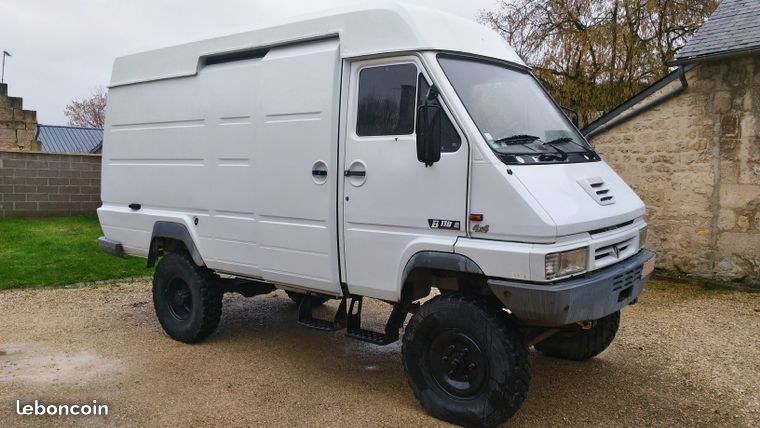

J'aimerais installer un "longsleeper" dans mon B110 afin de pouvoir dormir en travers à l'arrière du bus. Y a-t-il des expériences en la matière ?
Pensez-vous qu'il soit possible d'enlever l'un des montants sans mettre en danger la statique de la voiture ?

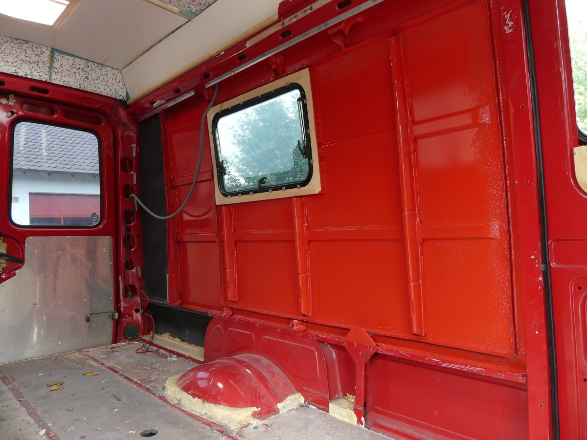

sur le nôtre, deux renforts sont interrompus et les tôles utilisées sont de toute façon plus ou moins suspendues dans le vide.
https://www.4x4travel.org/phpBB3/viewto ... 7&start=90
Personne ne s'est intéressé aux fenêtres et à leur montage.
Pour des transformations plus inhabituelles comme celle que tu souhaites, cela pourrait être différent.
Je veillerais en tout cas à ce que les dimensions ne changent pas, c'est-à-dire qu'il ne s'élargisse pas.
Tu devras peut-être adapter les rétroviseurs.

edit: on voit effectivement sur la photo de Beda que les raidisseurs sur le B ne sont là que pour rigidifier la tôle mais pas la caisse.

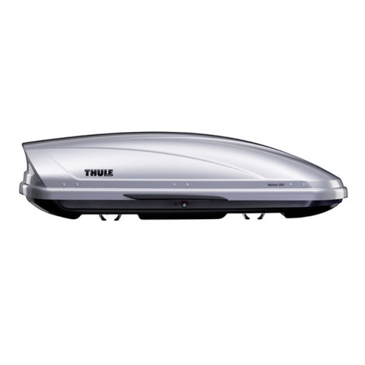

Hello, perso çà pourrais m'interésser mais c'est encore de sacré travaux, et quand voit les tarifs de joues en fibre de verre .. aoutch
Par contre je me suis dit l'autre jour qu'ajuster une coque de coffre de toit profilé pourrais être une piste à creuser..

je sais pas si tu connais,mais ces coffre de toit,(il se trouve que j'ai un thule comme sur ta photo) et ben s'est un peut de la merde,le plastique,en abs, est assez fin, souple......

l'idée c'est de pouvoir récupéré un coffre à pas très cher sur LBC qui offre dimension et forme souhaité. Un qui à un rebord.
Faire le nécessaire pour installer l’extension sur le véhicule puis venir déposé dessus par l’extérieur des couches de fibres de verre.
Une fois, sec, poncé et apprêté le résultat devrais être à la fois rigide et le résultat propre.

je trouverai par contre dommage de ne pas profiter du bel etat de surface du produit initial bénéficiant du poli miroir d'un moule en cherchant a renforcer l'extérieur et devoir se retaper tout le travail de finition. les pare chocs de véhicules modernes sont aussi en abs et on peut supposer que ces coffres de toit, bien que victimes d'une souplesse extreme du fait de leur faible épaisseur, ont fait l'objet d'un minimum de test de résistance aux uv . c'est pourquoi si je devais renforcer ces trucs je le ferais plutôt de l'intérieur. et s'ils n'étaient pas si chers et comme ils doivent pouvoir s'empiller les uns dans les autres , comme pour l'isolation des réhausses polyester, je serait tenté d'injecter une mousse polyuréthane entre 2 coques pour obtenir un truc propre des 2 cotés et isolé. (peut être seras tu plus sensible a l'argumentation d'un autre que tu connais mieux ;) viewtopic.php?p=149517#p149517 )
mais de toutes façons il y a des chances pour qu'effectivement ce soit loin d'être simple d'en trouver 2 voir 4 (dans le cas d'un doublage de coque) a un prix décent et surtout dans des dimensions qui conviennent (qui ne ressorte pas plus que nécessaire notamment) et que même si ça possede l'attrait visuel de ressembler déjà a l'objectif a atteindre, aura peut être l'inconvénient de demander autant de travail et d'argent pour un résultat qui risque de ne pas faire oublier malgré tout que c'est un détournement qui ne s'intègre pas aussi bien au design du véhicule, qu'un truc spécifiquement pensé pour lui.
ou mine de rien, arriver a rentrer verticalement comme horizontalement dans un panneau de carrosserie existant, détermine pour beaucoup le résultat visuel, de même que la forme d'attaque comme de fuite, sur un toit ne sera peut être pas perçue de même sur les cotés du véhicule... a voir , c'est vrai qu'un B n'a que 2 gorges horizontales sur les flancs déjà c'est peut être plus simple.
il faut aussi considérer le fait que les coffres de toit son généralement présentés vus de coté par ce que c'est comme celà qu'on les voit sur une voiture, et bien qu'ils soient aussi designés pour être "joli" vus du dessus, c'est dans cette position qu'ils seront perçus sur les flancs d'un fourgon, et le coté bio design risque de trancher avec le look plus "edge" pour ne pas dire "d'enclume" d'un B.
les grands rayons des coins étant aussi moins fonctionnels pour l'objectif de volume intérieur a obtenir.
paradoxalement, peut être que partir d'un model plus basique plus bas de gamme au niveau design s'avérerait plus payant au niveau de l'intégration ? :shock:
ou trouver un compromis entre les 2 avec un peu plus de dépouille quand même sur les extrémités :roll:

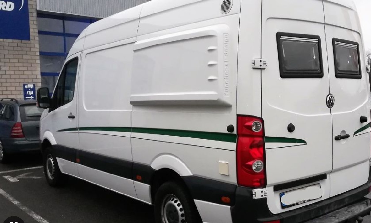

Savez vous ou je peux trouver des extensions laterale comme sur les sprinter pour gagnez de la places car quand je meures en largeur pour mettre mon sommiers de lit,jai que 165 et je mesure 1metre85!!donc impeut juste :D :D

Pour les Sprinter ou Crafter ça se trouve mais ce n'est pas donné et je ne sais pas si elles suffiraient a obtenir une largeur suffisante sur un B.
Exemple :
https://www.gtv-van.com/fr/joue-delargi ... ersel.html
Ou
http://functional-design.de/products//f ... -2017.html
Dans notre sprinter, nous avons 1,93m grâce aux extensions latérales.
Bonne recherche. ;)

on comprend mieux ici effextivement viewtopic.php?p=222276#p222276
