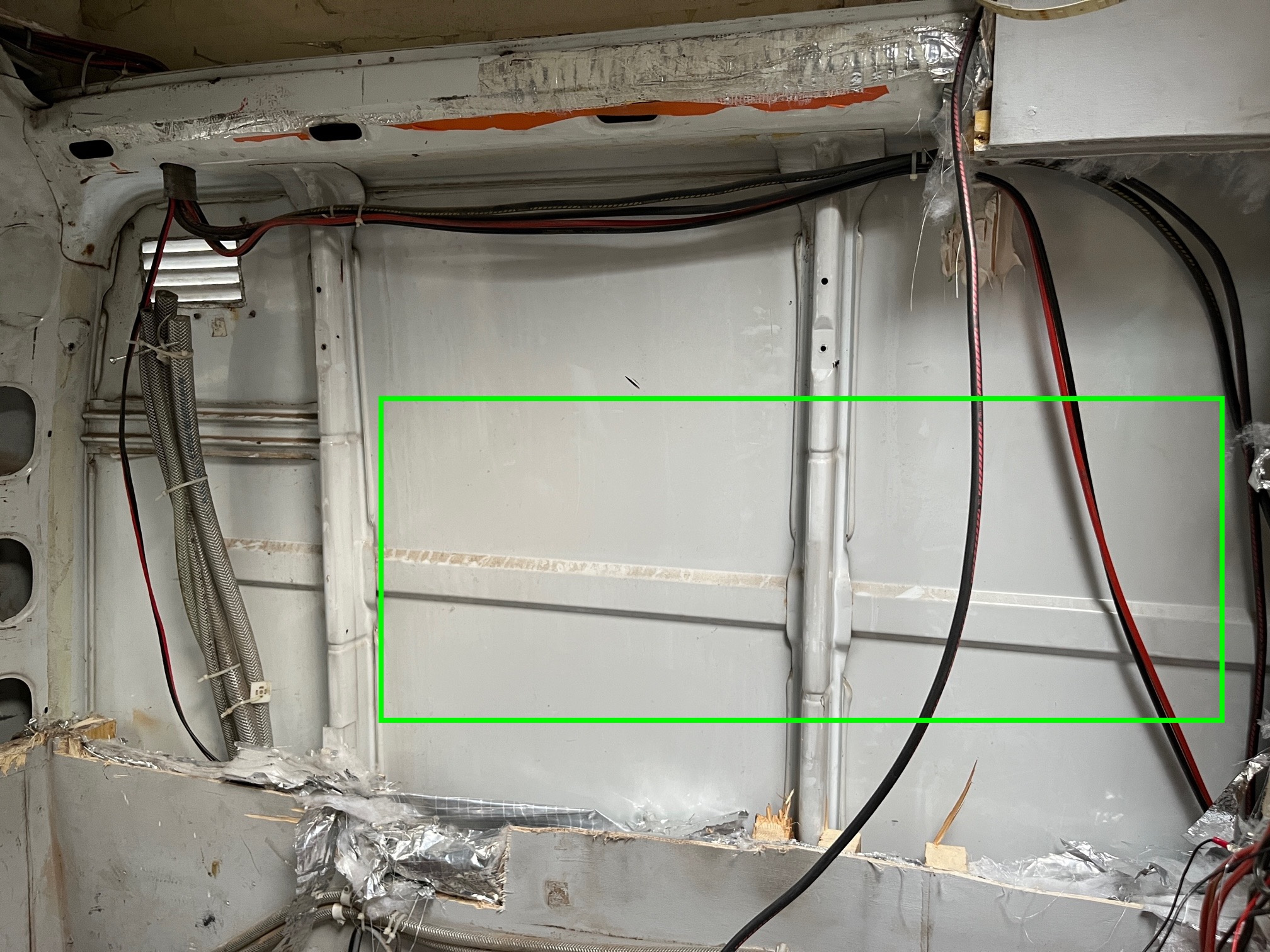

Chers tous,
J'aimerais installer un "longsleeper" dans mon B110 afin de pouvoir dormir en travers à l'arrière du bus. Y a-t-il des expériences en la matière ?
Pensez-vous qu'il soit possible d'enlever l'un des montants sans mettre en danger la statique de la voiture ?

Salut Hannes,
sur le nôtre, deux renforts sont interrompus et les tôles utilisées sont de toute façon plus ou moins suspendues dans le vide.
https://www.4x4travel.org/phpBB3/viewto ... 7&start=90
Personne ne s'est intéressé aux fenêtres et à leur montage.
Pour des transformations plus inhabituelles comme celle que tu souhaites, cela pourrait être différent.
Je veillerais en tout cas à ce que les dimensions ne changent pas, c'est-à-dire qu'il ne s'élargisse pas.
Tu devras peut-être adapter les rétroviseurs.

edit: on voit effectivement sur la photo de Beda que les raidisseurs sur le B ne sont là que pour rigidifier la tôle mais pas la caisse.

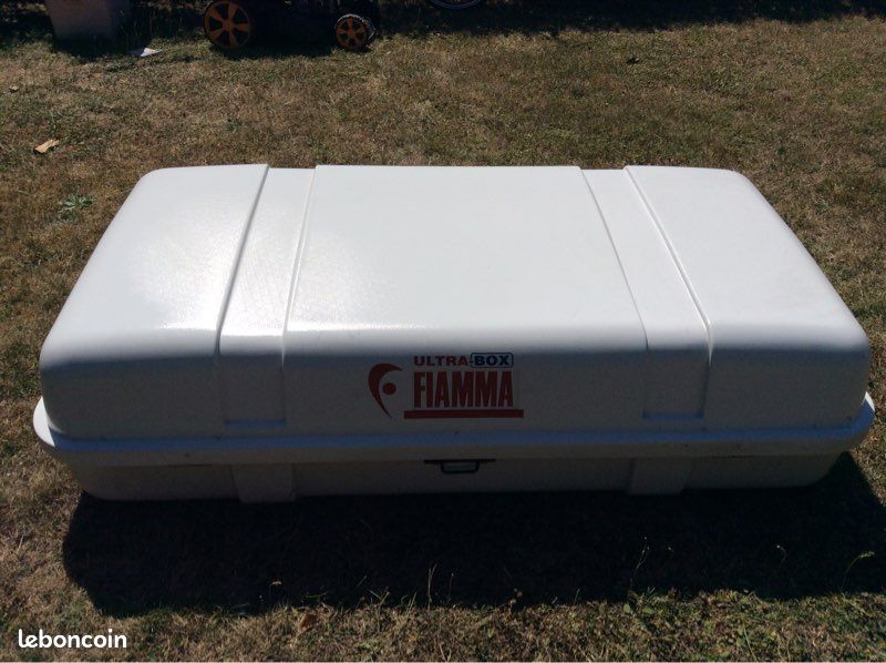

Hello, perso çà pourrais m'interésser mais c'est encore de sacré travaux, et quand voit les tarifs de joues en fibre de verre .. aoutch
Par contre je me suis dit l'autre jour qu'ajuster une coque de coffre de toit profilé pourrais être une piste à creuser..

je sais pas si tu connais,mais ces coffre de toit,(il se trouve que j'ai un thule comme sur ta photo) et ben s'est un peut de la merde,le plastique,en abs, est assez fin, souple......

l'idée c'est de pouvoir récupéré un coffre à pas très cher sur LBC qui offre dimension et forme souhaité. Un qui à un rebord.
Faire le nécessaire pour installer l’extension sur le véhicule puis venir déposé dessus par l’extérieur des couches de fibres de verre.
Une fois, sec, poncé et apprêté le résultat devrais être à la fois rigide et le résultat propre.

- hippo
- Messages : 20490
Re: longsleeper B110
on comprend mieux ici effextivement viewtopic.php?p=222276#p222276Beda a écrit : 11 janv. 2023 21:37 Salut Hannes,
