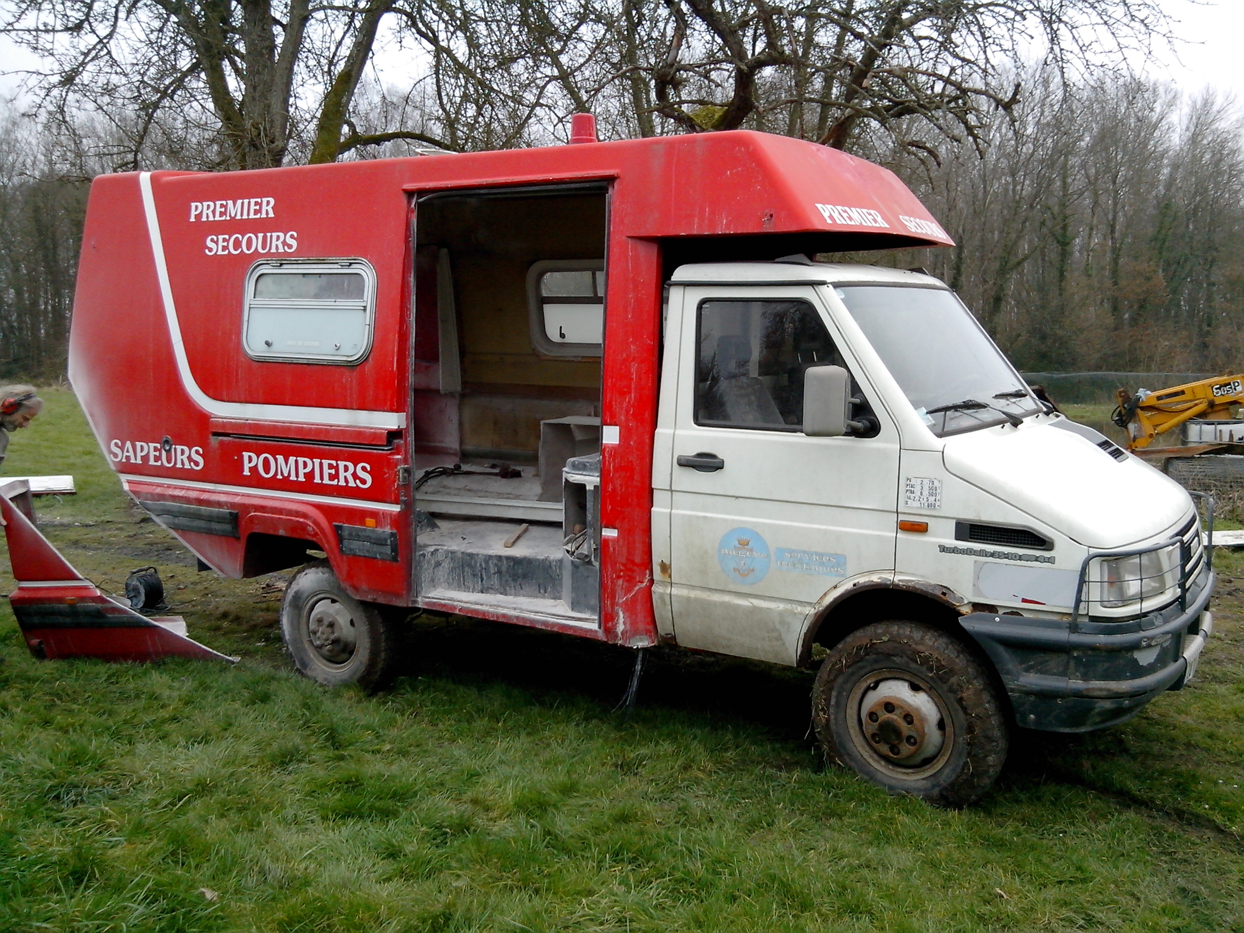

j'ai en effet laissé en standby cette cellule (2 dernieres photos) par ce qu'elle est en monolithique, je pense qu'elle est trop lourde telle qu'elle est , et une solution pour la recycler selon moi est d'en garder le squelette dans les 4 coins et de remplacer les flancs, par des panneaux fait maison galbés pour garder l'aspect fourgon. en quelque sorte faire le contraire de ce qu'avais fait hdjbj qui avait acheté la même en même temps que moi mais qui lui devait la raccourcir, et on voit bien sur sa photo ci dessous (la premiere) qu'une fois découpée elle a la rigidité d'un flamby :lol:

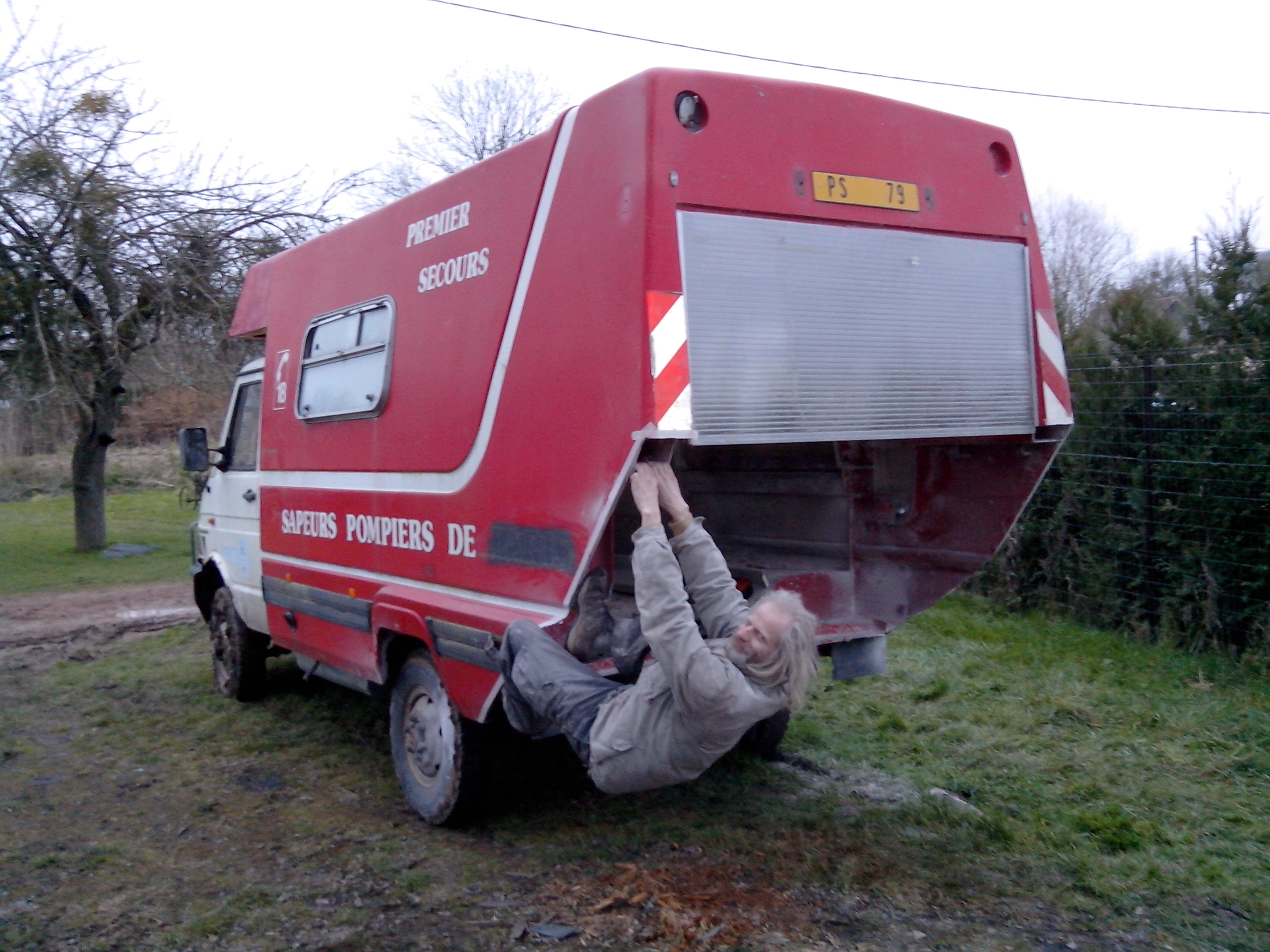

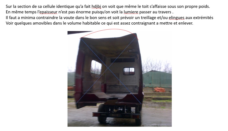

et donc, l'une des reflexion dans lesquelles je suis est: la principale raison pour laquelle beaucoup de cellules sont très (trop) lourdes est par ce qu'on veut faire le plus rigide possible, et qu'on pose cette cellule sur un châssis supposé se déformer, ce qui ajoute en plus dans certains cas le poids de la liaison elastique ou 3 points, et j'ai vu d'ailleurs sur tes videos qui tu passais du rigide au 3 points (pourquoi ce revirement ? )
si on part des camions transport de troupe, ce sont des plateaux avec des arceaux et des baches, tout se déforme et c'est pas bien grave. mais a partir du moment ou on voit sa cellule comme une maison, avec des meubles rigides fixés, forcément il y a un moment ou on est obligé de décider que les murs ne doivent pas bouger ... cependant je me demande si c'est vraiment la voie unique pour aménager un camion... ou s'il n'y a pas aussi moyen de fuir le tout rigide, pour aller sur du tout flexible:
Jean Louis montenon qui présentait ici dans la video initiale de ce topic les panneaux composite qu'il avait mis sur le fond de son B avait aussi eu une approche inhabituelle pour aménager son camion sans ajouter de masse "inutile": au lieu de faire un doublage intérieur du fourgon , rigide, comme nous faisons presque tous, c'est inspiré des hélicopteres, en choississant un isolant multicouche dont la dernière couche de finition intérieure est un textile lavable, capitonné, et au lieu que son isolant soit collé, agrafé ou clouté sur des montants bois, il était scratché ! de telle sorte qu'il pouvait a tout moment accéder a l'electricité ou tout autre technique cachée derriere, j'ai trouvé celà plutôt malin.
ajouté a celà qu'on sait tous que nos caisses de fourgons sont assez flexibles en réalité, je me pose la question s'il n'y a pas une façon de pousser le concept de la flexibilité et légereté maximum, certes sur les pistes ça doit être folklorique, et pas forcément plus simple a la conception de tout imaginer flexible quand notre esprit est plutôt formaté a tout imaginer rigide...
cette reflexion ne menera peut être nulle part, et du moins pas forcément poussée plus loin par moi. mais comme je l'écrivais sur un autre topic, il ne nous est pas forcément naturel d'imaginer vivre dans une yourthe faite d'un treillis de bois et d'un feutre de laine, et pourtant certains trouvent que ça n'est pas forcément une mauvaise idée. bien entendu ça reste posé sur un sol stable donc difficilement comparable, néanmoins il est parfois utile de se poser des questions sur ce qui nous semble être des évidences.

edit: et pour ceux qui seraient intéressés par le sujet de la cellule en photo au dessus je renvoi vers le topic d'hdjbj qui avait beaucoup plus de travail que moi a faire pour adapter la même cellule sur son iveco puisqu'il devait donc la raccourcir, mais de fil en aiguille il a du enlever, changer tellement de trucs qu'on peut se demander s'il n'aurait pas mieux fait de partir de zero car au final je trouve que , certes il a un truc un peu profilé qui échappe au cube... mais pour un poids et une efficacité discutable au final...et j'en est fait beaucoup moins sur la mienne qui ne me convainc guere plus viewtopic.php?p=110137#p110137

hippo a écrit : 15 janv. 2023 13:22 et donc, l'une des reflexion dans lesquelles je suis est: la principale raison pour laquelle beaucoup de cellules sont très (trop) lourdes est par ce qu'on veut faire le plus rigide possible, et qu'on pose cette cellule sur un châssis supposé se déformer, ce qui ajoute en plus dans certains cas le poids de la liaison elastique ou 3 points, et j'ai vu d'ailleurs sur tes videos qui tu passais du rigide au 3 points (pourquoi ce revirement ? )
En utilisant des panneau de mousse haute densité polyester et en stratifiant un monolithe bien calculé en polyester, je veux dire sans mettre uniquement du mat de verre, en utilisant du roving et du triaxial ( ceux qui disent que ce n'est pas étanche viennent du nautisme où la coque est h24/J7 dans l'eau ) tu obtiendra quelque chose de pas trop chère, léger et solide.
J'ai transformer en trois point car je rajoutais du poids devants et derrière et je voulais que les contraintes soit sur le châssis , mettre le point unique devant ça je ne suis vraiment pas sur de mon choix après coup, mais j'ai fait dans les 25000km depuis avec beaucoup de pistes et aucun défauts n'apparait à ce niveau là.
Ben fait ça, des arceaux , une bonne bâche multicouche sur mesure bien isolé et la t'es léger et souple! Peut être avec une base basse en rigide dans les 80 cm ( grosses ridelles ) et toute la toiture en arceaux bâche :?:
Jean Louis montenon qui présentait ici dans la video initiale de ce topic les panneaux composite qu'il avait mis sur le fond de son B avait aussi eu une approche inhabituelle pour aménager son camion sans ajouter de masse "inutile": au lieu de faire un doublage intérieur du fourgon , rigide, comme nous faisons presque tous, s'est inspiré des hélicopteres, en choississant un isolant multicouche dont la dernière couche de finition intérieure est un textile lavable, capitonné, et au lieu que son isolant soit collé, agrafé ou clouté sur des montants bois, il était scratché ! de telle sorte qu'il pouvait a tout moment accéder a l'electricité ou tout autre technique cachée derriere, j'ai trouvé celà plutôt malin.
ça c'est vraiment malin dans un fougon qui est construit pour être souple, il faut par contre fixer tous ces meubles avant et adapter son tissu isolant. mais j'aime bien l'idée et la déco vaisseau spacial
Je vois le truc comme ça, le problème c'est le toit , si tu fait du souple avec des plaques rigides tu as des ajoutures qui sont assez libre avec un joint donc très solicité en tt et donc sensible aux fuites soit c'est un fourgon tolé avec des tôles assez souples assemblé à la colle pu. Pour moi le choix d'une cellule rigide monté en souple sur un châssis est celui que je prèfere et qui me semble le plus logique.

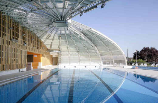

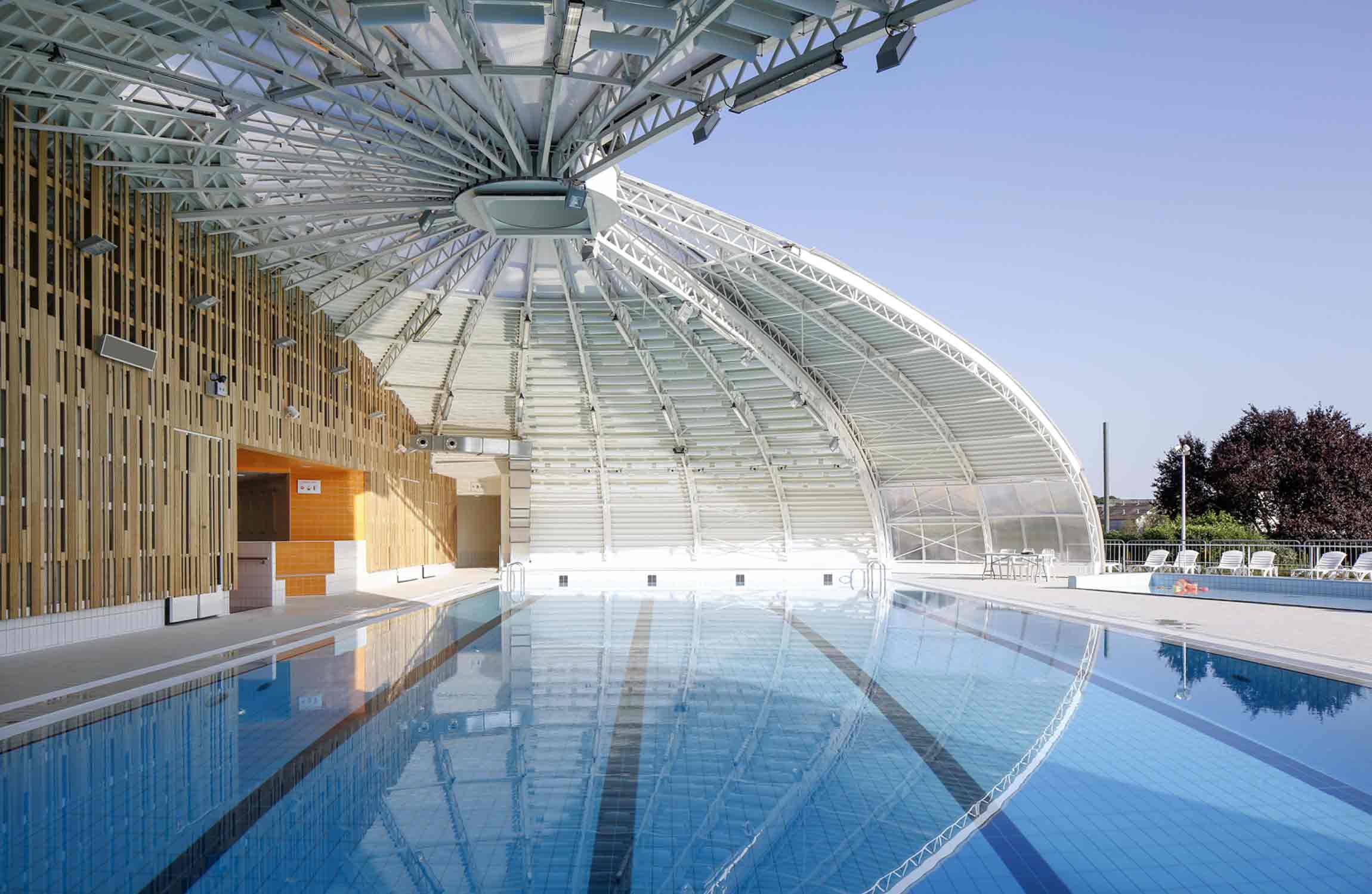

bon après, on s'éloigne un peu de la discussion initiale sur les panneaux composites , et au besoin je scindrais le sujet mais j'avais aussi dans l'idée de faire un topic genre "les 3 petits cochons" pour parler des différents matériaux ou approches qu'on pourrait avoir dans la construction d'un shelter... qui se différencierait éventuellement de ce qu'on connait déjà ou de ce vers quoi on est naturellement porté culturellement.
a chaque fois qu'on voit des images des catastrophes dues aux tornades aux états unis, je trouve frappant de voir que malgré les risques encourrus ils construisent toujours leurs maisons majoritairement en bois et d'une manière qu'on comparerait plus ici a des mobiles homes... nous en europe quand on investit "dans la pierre" rien que l'expression dit déjà tout, on a encore du mal a considérer comme sérieux d'investir dans du bois ou autre chose que du parpaing, beton banché, ou brique ou pierre de taille... bref on veut du dur et du durable.
en suede il n'y a pas beaucoup de "vielles pierres" par ce que les vieux trucs étaient en bois...au mieux posés sur des moellons pour limiter le contact avec le sol... bref je pense qu'on est fortement influencés par notre culture dans notre façon de construire nos camions également.
et je suis intéressé aussi par les habitats alternatifs ou d'urgence qui ont pu sortir de l'imagination de certains.
et d'une manière plus générale, un peu circonspect devant la nécessité de trimballer des véhicules de plusieurs tonnes pour transporter essentiellement de l'air autour de nos "petites fesses"...mais lourds par ce qu'on veut une coquille rigide autour de cet air.
sans pour autant être vraiment séduit par les solutions "pliantes textiles "
parfois c'est même super simpliste...

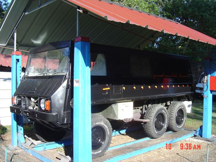

Nomade par exemple avait transformé son pinzgaueur en fourgon en collant (rivetant) des plaques polyester sur son ossature metalique comme indiqué plus haut mais pas cherché a faire de l'isolation je crois qu'il avait contre collé une moquette intérieure plus pour l'acoustique (peut être qu'il passera nous en dire plus)
une petite photo de son pinz qui était baché a l'origine, ce doit d'ailleurs être les crochets de la bache qu'il avait peint en orange
edit: en revanche y a pas plus rigide que le pinz dont le châssis est fait par l'assemblage rigide de la meca au dessous.
👍 1

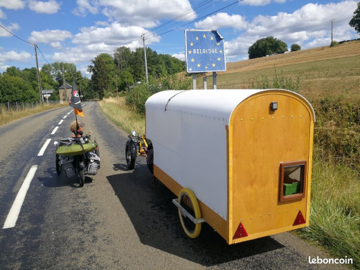

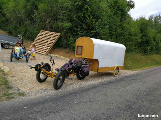

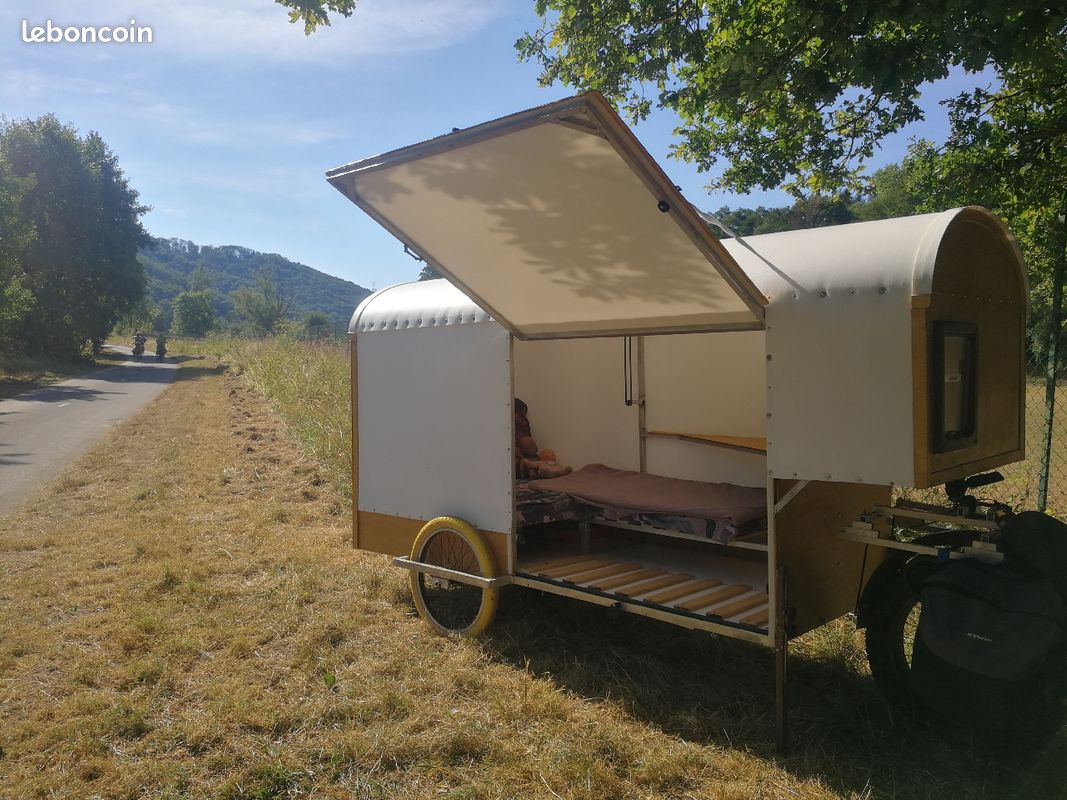

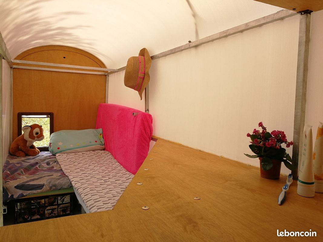

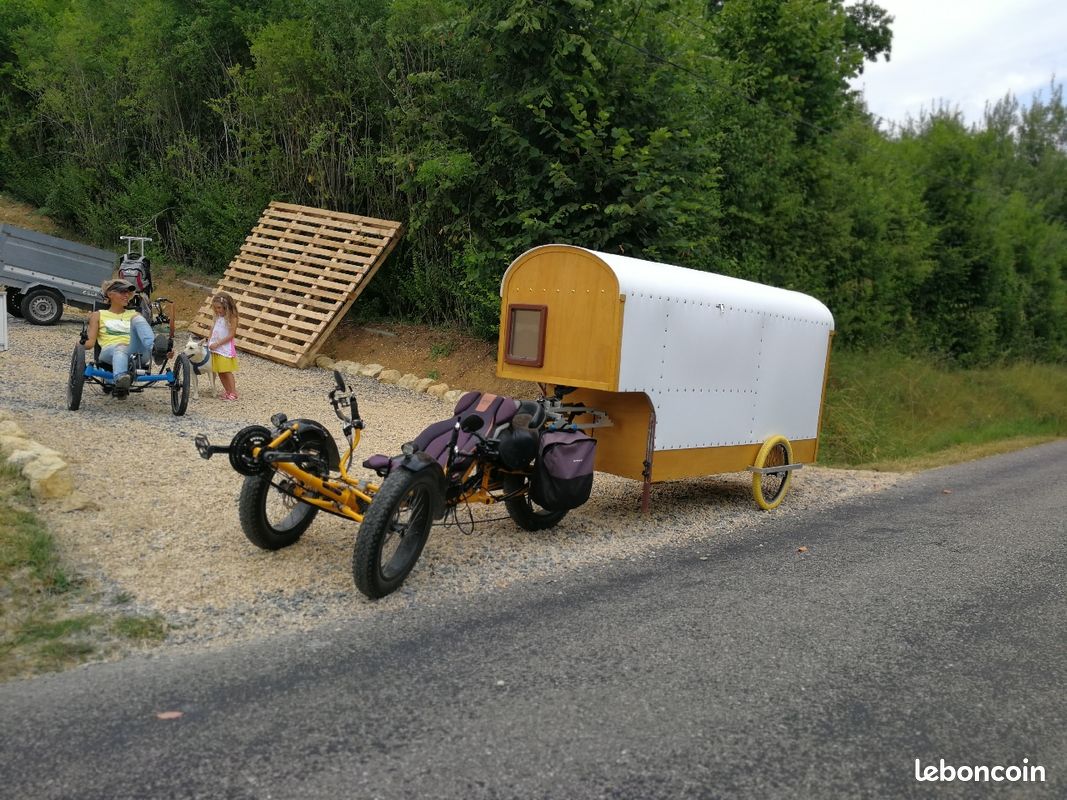

Moi ça m'a fait penser à ceci :
(Trouvée sur le site https://nuitsinsolites.com/img/chariot/)
🙂 1
Messages : 20807
Re: panneaux composite
merci Denis pour le visuel c'est tout a fait ça, mais avec une coque polyester.
cette discussion m'a au moins permis de réaliser que le concept n'est pas stupide mais existe déjà puisque c'est déjà celui du fourgon :lol:
avec des arceaux structurels recouverts d'une peau (tôle) pas vraiment rigide, une liaison avec une peau polyester en voute ...

je cogite a un truc en voute, ou tu ne te déplaces réellement debout peut être qu'au centre, mais ou l'ensemble de la voute serait déformable, et non plus uniquement la jonction avec les faces verticales d'un cube un peu comme si c'était un hard top fait avec des tôles courbées (mais avec des feuilles de polyester dans ce cas) le volume habitable morfle beaucoup c'est le problème, plus la gestion des déformations, cette fois aux extrémités avant et arriere car il faut bien fermer ce demi cylindre quelque part. et c'est sans parler des ouvrants: portes et fenetres ...bref c'est loin d'être sec :lol:
et actuellement sur les fourgons le problème est le même: il ne se situe pas a l'arriere car on a généralement un hayon ou des portes battantes qui laissent vivre ces deformations de la boite (comme le déhanchement beaucoup plus visible sur les semi remorques compte tenu de la taille des portes)
mais c'est a l'avant que c'est critique, les boxer, jumper par exemple ont très souvent les pare brise félés et ça sans faire de 4x4.
et pour les fourgons qui nous concernent: B ou IVECO la caisse casse presque toujours au niveau du tablier derriere le tableau de bord.
le reste se déforme dans les limites elastiques des matériaux mais la tôle transversale ne peut pas se déformer donc fini par casser.
sur les ivecos :viewtopic.php?p=99865#p99865
sur les B viewtopic.php?p=206528#p206528
une solution donc serait de conserver l'effet fourgon (laisser la coque se déformer) mais sans chercher a accoupler avec la cabine, avoir une liaison étanche mais flexible par joint ou soufflet comme les cellules qui veulent garder un passage cabine du reste.

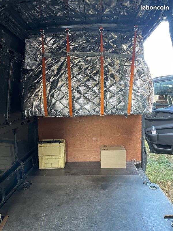

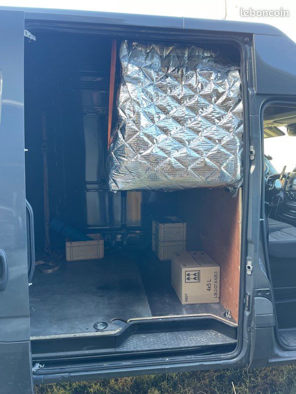

je n'ai jamais cherché cette version de multicouche, mais il doit y avoir un truc du genre même chez narbonne accessoire, juste forcément beaucoup plus cher que celui des magasins de bricolage , et visuellement ça ressemble a ce que ce gars a mis dans le siens pour faire un drôle de lit suspendu ...pour le coup lui il aménage "souple" :mrgreen:
https://www.leboncoin.fr/equipement_auto/2246960377.htm

tiens c'est rigolo par ce que je tombe sur cette illustration par hasard et justement je réfléchissais a utiliser les feuilles de polyester que j'ai acheté pour imaginer une cellule ou extension du genre ...
j'ai appris a nager dans une piscine tournesol comme beaucoup d'entre vous peut être ? ça marque ^^

le retour du concept roulotte https://www.leboncoin.fr/velos/2216336387.htm

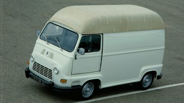

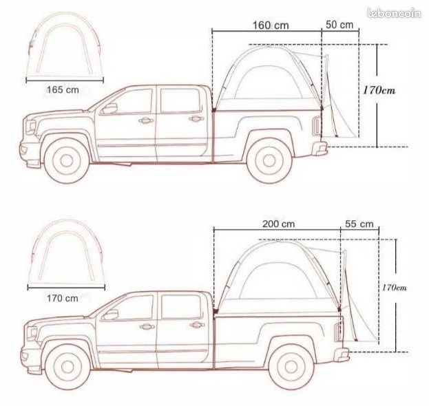

toujours sur la tendance roulotte...ici appliqué au pickup mais si l'idée vous tente (c'est le cas de le dire) une simple tente sur votre plateau fera l'affaire :oops: https://www.leboncoin.fr/offre/equipeme ... 2384389305
mais ça me donne envie de creuser la solution "igloo" ou plutôt tunnel en polyester un peu comme la cariole a velo plus haut
après tout, les réhausses de nos camions ne sont bien souvent qu'une simple coque fine de polyester..on est rassuré par le reste du fourgon qui est en tôle mais c'est plus psychologique qu'autre chose...
je suis francs je n'aime pas bien les chambre de toit en toile ou toute autre solution toile..mais être séparé de l'extérieur par 2mm de composite polyester ou 0.8mm de tôle...il n'y a pas beaucoup de différence a mon goût par contre. :roll:

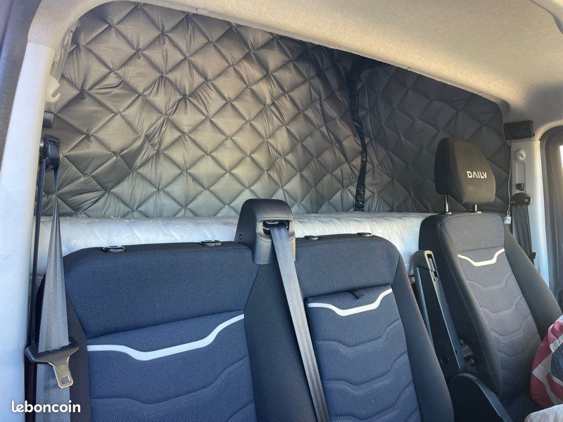

et qui dit cellule "souple" dit aménagement et habillage souple également, et comme je retombe par hasard sur ce que j'évoquais plus haut je colle ça ici , le but a l'époque pour lui était surtout de faire ultra léger et de pouvoir acceder a toute la technique cachée derriere sans avoir a faire de fastidieux démontages.
l'aspect "souple" etant tout a fait secondaire dans un fourgon qui a déjà sa rigidité propre bien entendu
