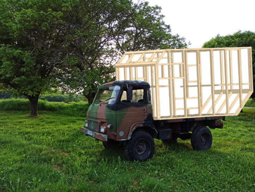

Bonjour à tous !
Je suis pierrick, 26 ans, charpentier au nord de Nantes et heureux propriétaire d'un TP3 L39 essence depuis Mai 2022, anciennement militaire, de 1981 (juste après les ceintures fait ch***)
J'ai pour projet comme de nombreuses personnes avant moi d'y installer une cellule aux fesses afin d'aller partout où bon me semblera :mrgreen:

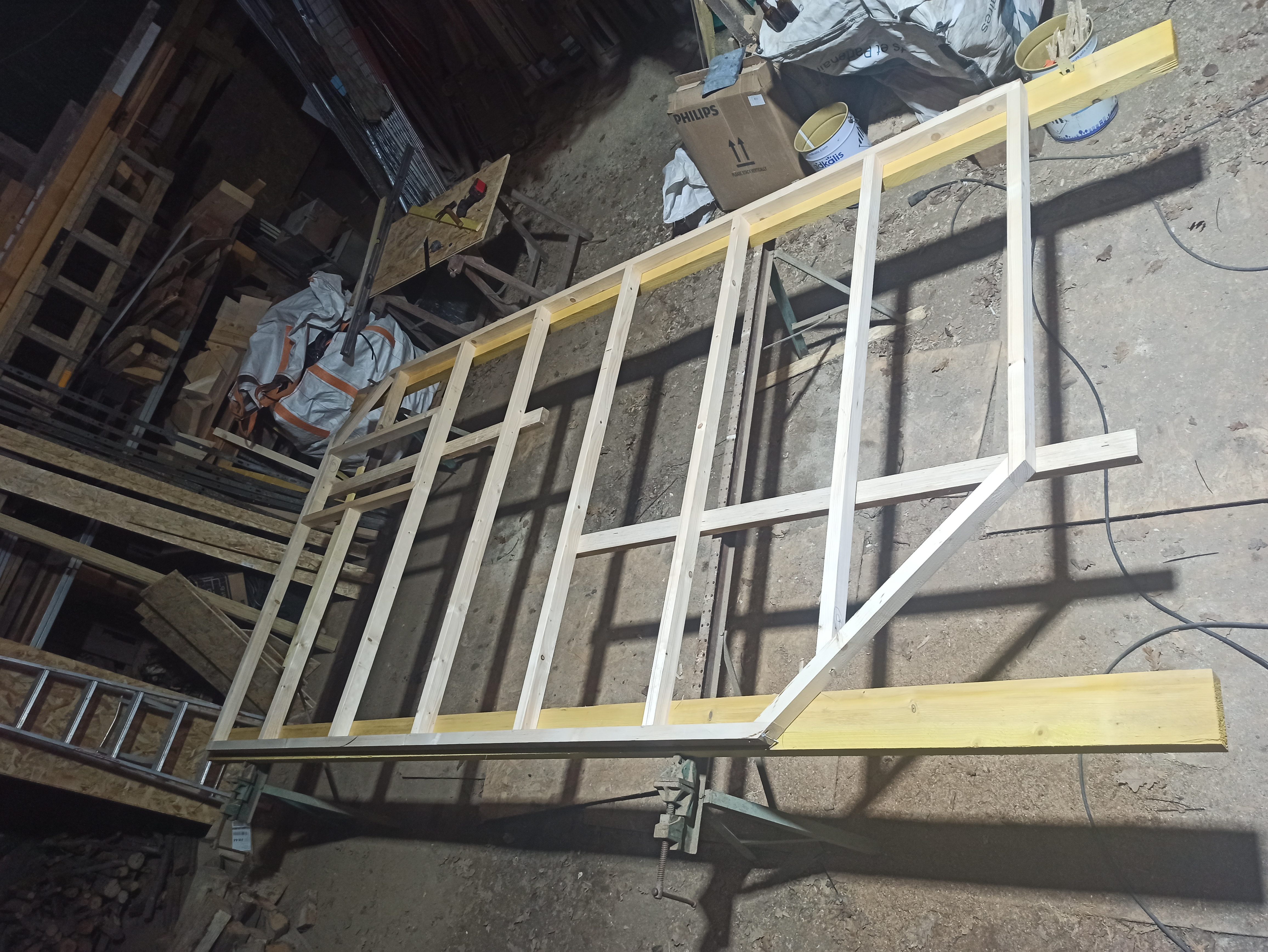

Etant charpentier j'ai choisi de la réaliser en bois, avec une conception identique à celle d'une maison à ossature bois, mais en deux fois moins épais quand même :lol:

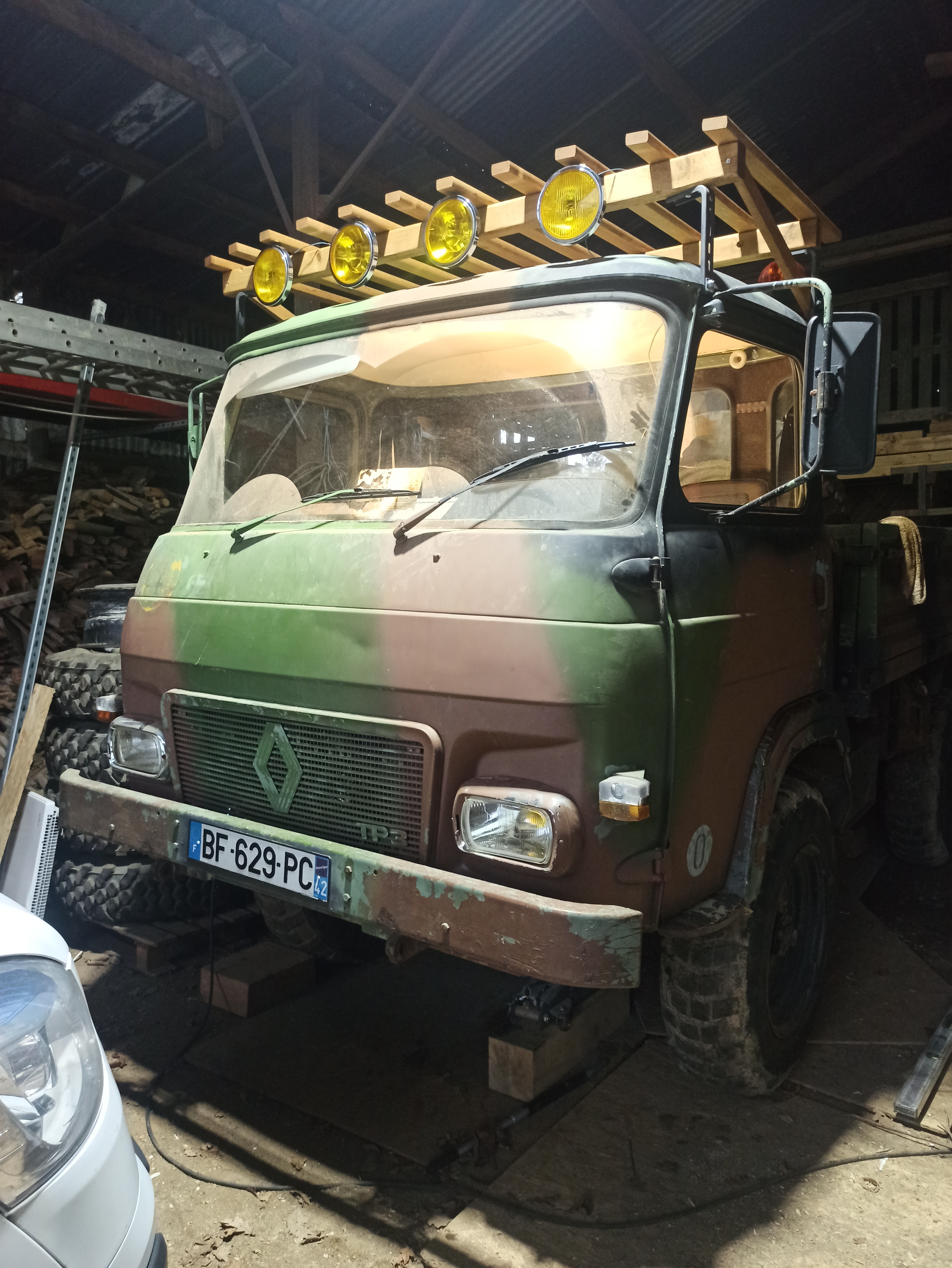

J'ai déjà bien avancé dans le projet, j'ai trouvé des pneus continental neufs d'occasion, mis une pompe à essence éléctrique de bonne facture, fait une galerie (en bois s'il vous plaît), mis des longues portées et des antibrouillards, etc...
La construction de la cellule à déjà bien commencé, mais certaines interrogations restent sans réponses et je suis certain que nombre d'entre vous sauront y répondre.
Notamment au niveau de la nature de l'étanchéité (résine époxy), et quelques mésaventure au niveau du moteur, normal en TP3 me direz-vous :roll:
Au plaisir de vous lire.

J'ai déjà assemblé tout mes murs avec de l'osb de 9mm.
En dimensions j'ai fait 206 de large par 215 de haut par 410 de long (extérieur)
C'est pour l'étanchéité que je me pose des questions, j'avais pour intention première de mettre de l'epdm blanc, mais il est très onéreux et résiste peu aux déchirures.
Et vu que j'ai de la résine epoxy grâce au boulot, je voudrais faire de la stratification mais je ne sais pas par quoi finir, car tout les produits de finition de résine mentionnent bien comme support la résine polyester mais pas la résine époxy :?
Donc je sèche un peu...

D'après mes savants calculs :102: aux alentours de 450kg sans étanchéité.

La construction bois risque de ne pas apprécier les sollicitations permanentes d'une utilisation sur route et TT? qu'en penses tu? que vas tu faire pour cela?

Je me suis posé cette question effectivement, mais je sais que le châssis du tp3 est raide comme la justice, et qu'en plus je laisse le faux châssis militaire heuliez, qui est lui même posé sur une traverse en bois exotique (d'origine).
Du coup je me dis que ma cellule ne sera que très peu sollicitée.
Et je pense que la conception est approprié, car le panneau osb fait office de voile de contreventement, comme dans le bâtiment, et les sollicitations sismique sur cette conception ont très bonne réputation. (il faudrait que je retrouve une vidéo de simulation sismique à taille réelle)
De plus je pense que la résine epoxy devrait bien verrouiller l'ensemble.
