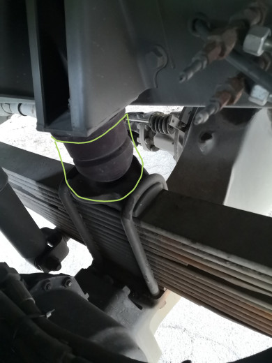

Re: lame de suspension SAURER 6dm
salut,
au travail on à un mitsubishi fuso tout neuf en 4x2 et j'ai fat le même constat pour les lame. quand je charge la mini pelle de 2t8 je suis sur les tampons alors que je peux charger 3T3.
Après vérification chez Mercedes pour eux tout est ok, il faut croire que certain véhicule sont conçu comme sa ses peux être le cas du saurer.mais ses sure que ses pas top au niveau conduite.
